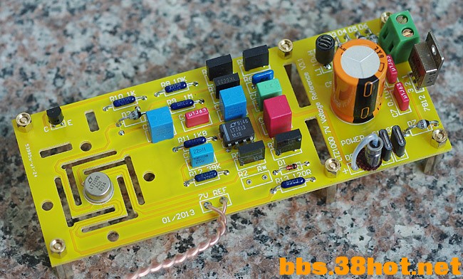

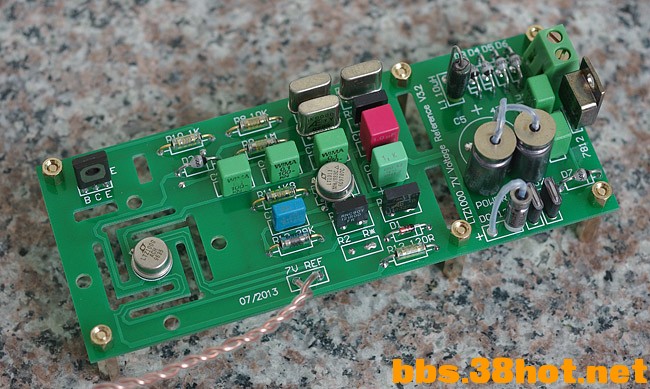

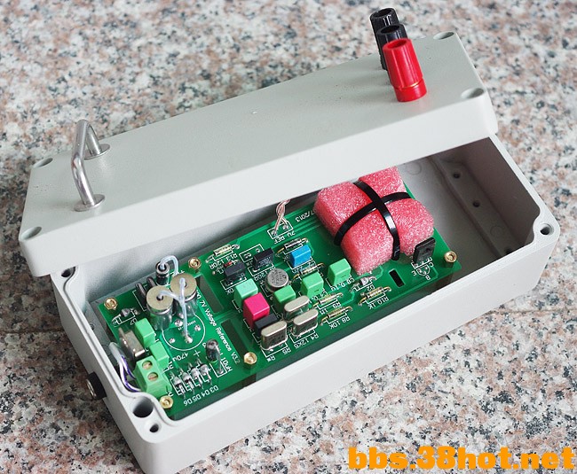

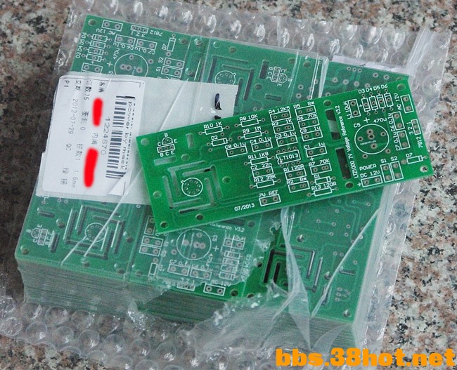

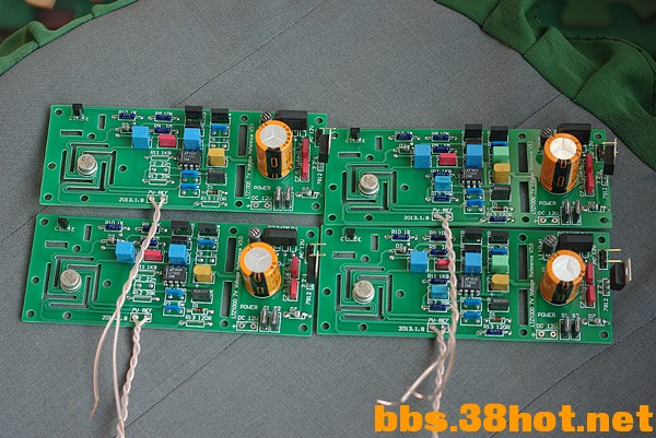

老天已经在浙江大地高温了40天,吝啬到打炮了才下寥寥几滴,数着12345678就没了,继昨天43.5度高温之后,今天又迎来了火红的一天。在这火红的日子里,翻开日历:今天是8月8日。1949年8月8日,新华社播发《别了,司徒雷登》一文;1961年8月8日,京剧表演艺术大师梅兰芳逝世;1974年8月8日,美国总统尼克松因水门事件辞职;2008年8月8日北京奥运会开幕。。。。。。。2013年的8月8日,JJ的V3.2版本LTZ1000 7V基准装盒完成,彻底的把LTZ1000恶搞了一番,回顾着过去搞基准的4年,搞了5个版本的LTZ1000 7V基准,前前后后做了200多套7V基准,觉得该歇歇手了,做最后的一个版本------V3.2,为了体现娱乐性质,决定将LTZ1000彻底恶搞一番,以后不玩了。
发表于 2013-8-8 21:06:41 | 显示全部楼层
等待楼主继续爆料。拿板凳坐等。
 楼主| 发表于 2013-8-8 21:06:51 | 显示全部楼层
做LTZ1000,一直有着7V测试版----7V改进版---7转10测试版---7转10改进版----7转10正式版的预设轨迹。做10V之心一直不死,但是当轨迹才发展到7V改进版的时候,感觉自己不能走下去了,当买了HP3458之后,一个坚定的信念浮了出来,再也不做10V了。于是设想着做第三版本的V3.2,做好之后不玩咯。
第一版本就是简单的官方电路,做了总共96套,买家反馈因为直流供电,经常接错极性烧板子。
第二版加了整流滤波电路,做了60多套,没有有烧板子现象了,但是反应官方电路高频噪音大,抗干扰能力差。
第三版改进了官方电流,输出可以接电容,抗干扰能力强了,东西不错了,出了V3.0测试板,本来做一套测试够了,后来做了4套,急切的给美国加州大学伯克利分校的朋友拿去了,据说用于激光原子跃迁原理做世界第一的磁场检测放大器。最后怎样,没有消息。
V3.0没有反应出问题,出了V3.1版本,这个版本做了40个。
做了200多套,发现只有一套北美朋友的真是拿去用的,其它都是把玩性质的,于是V3.2做了想歇手了,刻意追求把玩性质,所以特地增加了兼容性,塑料块电阻兼容两种脚距,滤波电容增加4个外挂点,驱动管增加了中功率管兼容。兼容多了,恶搞起来就方便了。
由于自己私藏的LTZ1000仅存22个,所以还会有50片左右PCB多余,到时出给广大骚友。

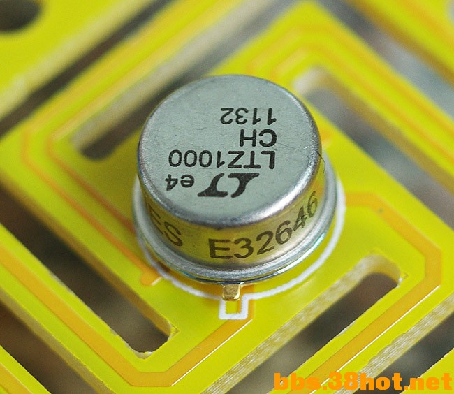

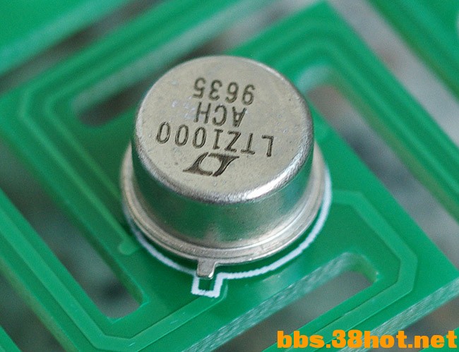

IC的选用:
有人说,我卖LTZ1000是为了给自己筛选元件,这个确实是对的,我把正常的元件都卖掉了,剩下没人要的,像印字模糊的,管脚没镀金的要被人怀疑是假货的,留下来自己用了。这是没办法的选择,真的很无奈,下面这样的96年的LTZ1000ACH我不用谁用?天下人都认为是ACH后缀的都应该镀金的,但是我买的200多个LTZ1000里面还真的冒出了五六个没镀金的,都集中在96年30周左右。别人不要也只能自己用了,安慰自己,没镀金的LTZ1000ACH就像错版钞票一样,应该是极品,拥有恶搞的潜质。
唯一的一个最高档的LTZ1000,是全新的,总共买了2个,才用了一个,另外一个舍不得用,太贵了。

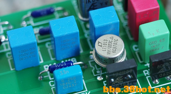

LT1013这样的运放,塑封的当然不具发烧的气质,上了金封的和陶封的,至少还得带上美军的883测试标志。实在没有883的,也得弄个M的吧。(另外说一句话,这个运放对性能输出影响很小的,你就算换上全世界最垃圾的LM358大路货,可能用6位半表也看不出区别!)

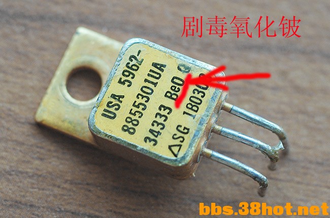

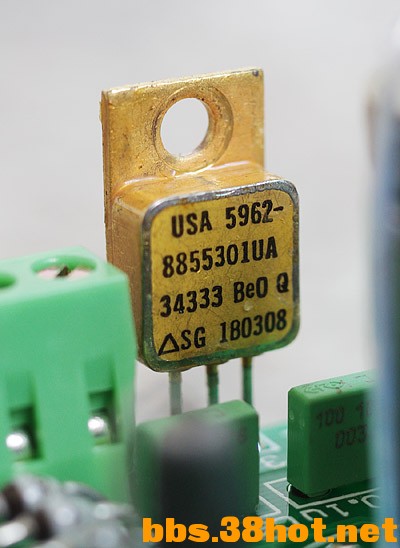

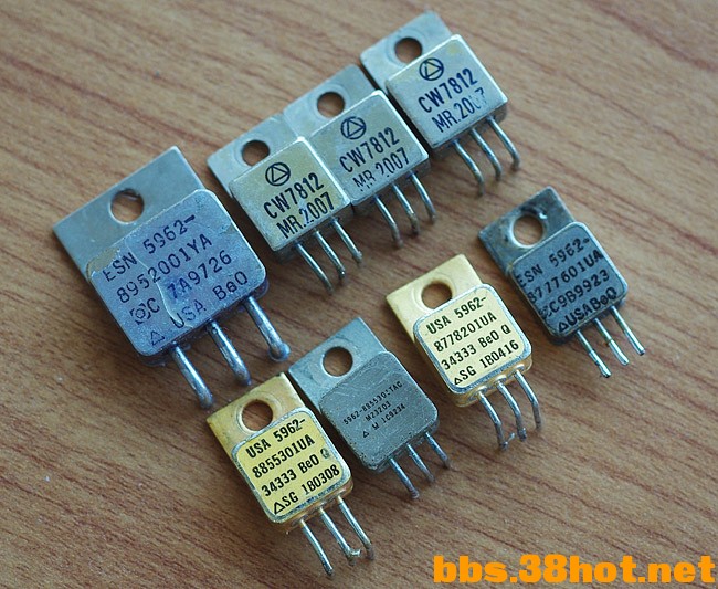

稳压块的选用:
为了防止接错电源极性导致烧板子,特地增加了整流稳压板子,如果有人讨厌整流稳压,想用更高级的电源,我已经帮你开好槽了,可以直接沿着槽路把这部分割掉,确实很多网友是这样干的。
因为偷懒,PCB不想弄太复杂,就一直沿用了最早的7812稳压了。对于ACH用了7812,CH用了7815(因为需要更大的恒温驱动功率)。因为有人怀疑我用的78稳压块是国产货,所以想了个办法,找美军的军用航天级别的。于是淘宝搜索5962标志,还真的被找到了,买了一大堆,只是价格贵了点,和LTZ1000的价格有的一拼了。顺便还捞了几个国产顶级的CW7812MR,可惜是R级别的,不是S级别的,价格便宜很多了。
特别警告,为了获取高绝缘性,超高导热性等优异性能,军用和航天级芯片不惜使用剧毒的氧化铍材料,就算你拥有再高的好奇心级别,请万万不可解剖这种有BeO标志的芯片,小小的一粒BeO微粒被你吸入身体,10年后的某一天你因为身体不适去做透视扫描,会发现围绕着这颗微粒长出一团恶性肿瘤!!!
5962采购标志,高贵血统的标志。有了它,78稳压块别无它求。

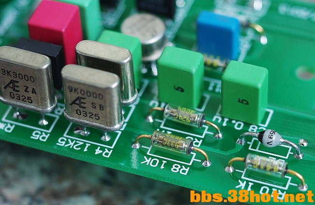

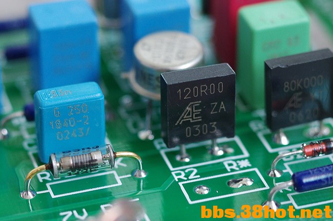

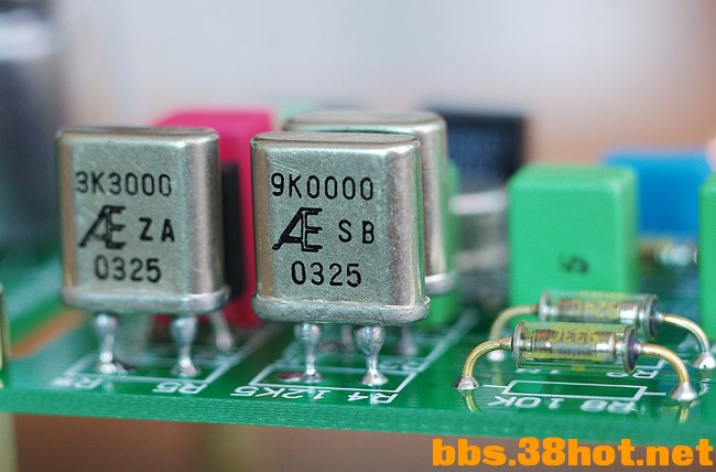

金属箔电阻:
关键电阻,还是庸俗一点,也用金封了,尽管性能改善不了多少,但是养眼啊。因为自己穷,金封电阻买不起,找遍房间,才搞出几个VHP101,VHP202,AE S,AE Z级别的。还缺件,特地花巨资去买了VHP100.
用上AE的SB电阻,是不是有点骚逼啊!
玩金封电阻,太庸俗了,大家都在玩,就不多亮骚了。
个人财力有限,有些地方还是不得不用塑封电阻了。

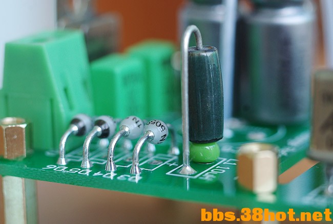

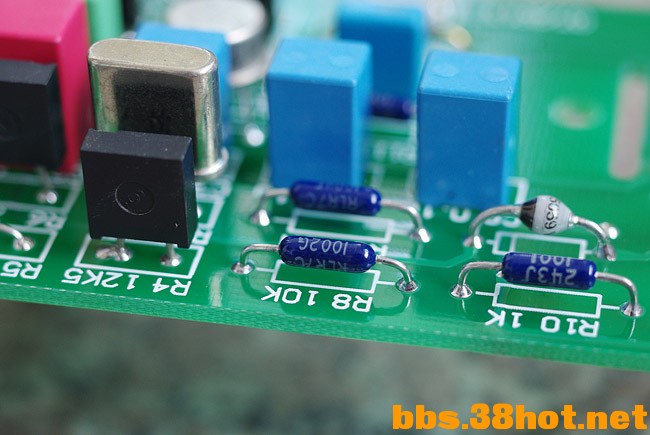

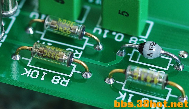

普通电阻:

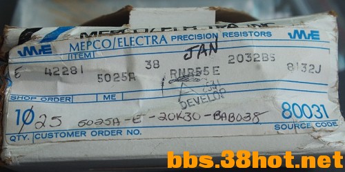

这些普通电阻,对输出实在没什么影响,变化几万PPM都没关系,用上低温漂的PTF56,低温漂性能变成驴子了。想来想去,应该向低噪音,高可靠性方向发展。于是搬进了RLR7C这种低噪音电阻,和HDN55这种惰性气体玻璃封装的高可靠性电阻,HDN55电阻被淘宝卖家说成是玻璃纤维电阻,想不明白为啥取这个名!
PTF56低温漂电阻和RLR7C低噪音电阻,用在普通板子上
HDN55这种电阻太贵了,做几块就算了,有VISHAY和北美飞利浦的两种。这种电阻放板子上实在是太骚了!

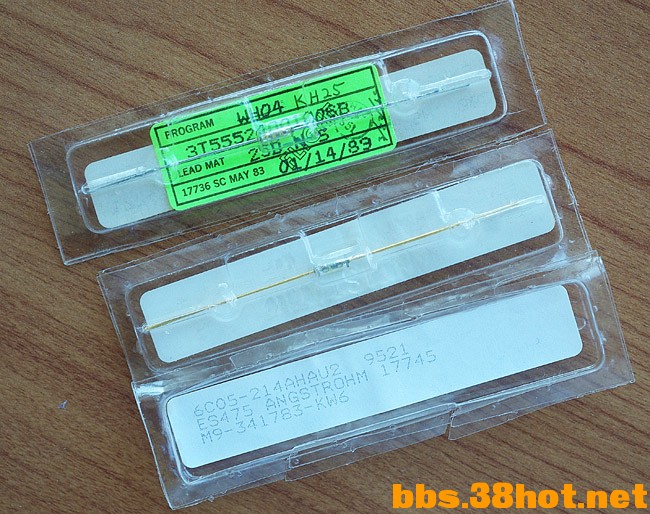

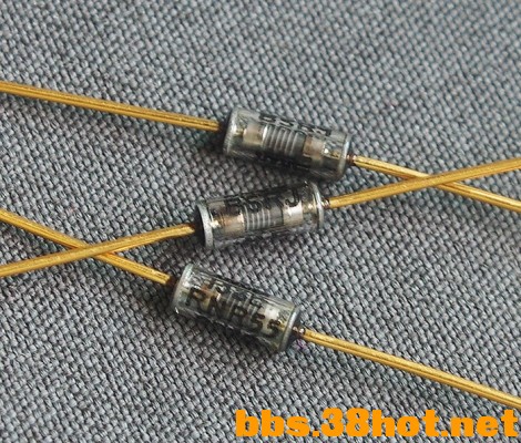

 楼主| 发表于 2013-8-9 07:04:12 | 显示全部楼层
VHISYA的HDN55电阻,美军RNR55尺寸,用在板子上刚好。
这玩意还搞独立包装的,血统不一般。

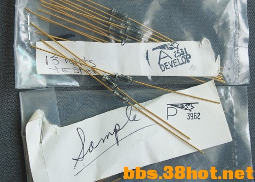

 楼主| 发表于 2013-8-9 07:07:15 | 显示全部楼层
北美飞利浦的,比较早,或许VISHAY的就是北美飞利浦生产的,或许北美飞利浦被VISHAY收购了也不一定。
包装也不一般,敲了很多印章:
满足S级的航天级可靠性应用,有了S级,还有什么可靠性追求呢?没了:
老板不识货,这批电阻我是花了很便宜的价格买来的

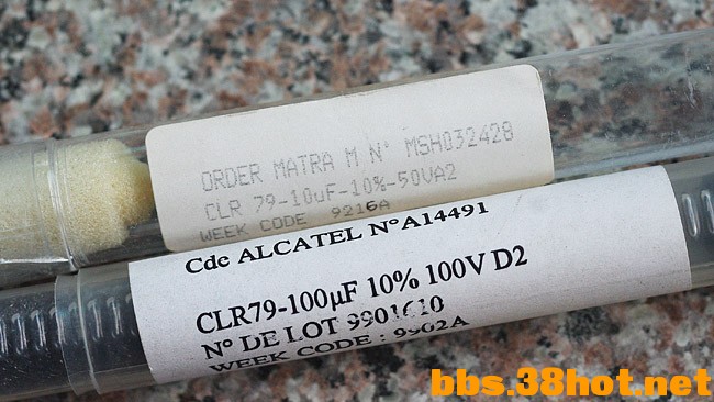

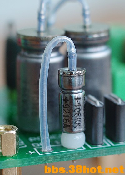

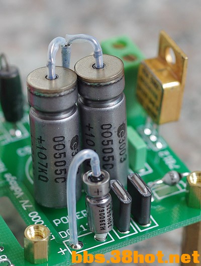

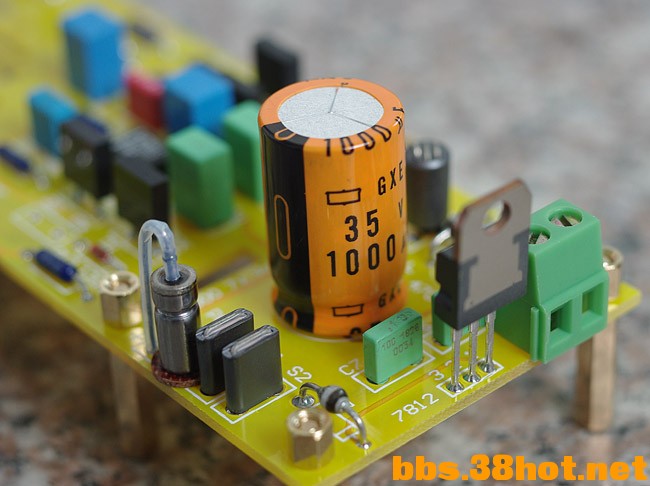

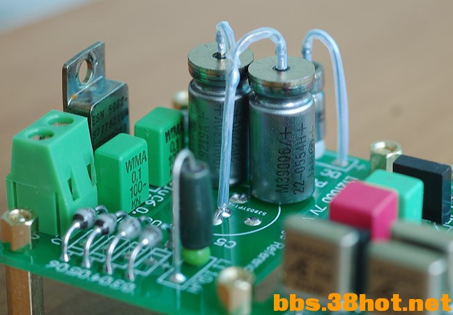

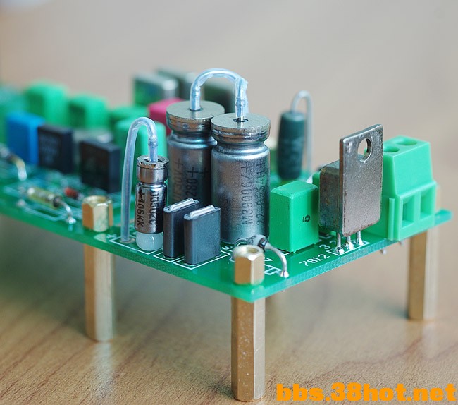

电解电容:
V3.1版本用的是日本化工的GXE电容,做工超级精细,满足125度高温应用,高温电容密封良好,选材精良,常温下可以获得很不错的寿命。
但是对于发烧的应用,铝电容再好也OUT了,应该用液体钽电容,为什么要用液体钽电容?给1000个理由也不够,具体问VISHAY的钽电容经理去,他会详细帮你解答。如果你一定要问我,我想说的是:等你死了,它肯定还活着。
千万不要用109D和国产CA30这样的半密封结构的液体钽电容,这个要漏液闯大祸的!漏出来的都是高浓度的硫酸啊,漏出来不是会不会出问题,而是肯定要出问题。一定要用全密封的,银壳的也不要,要钽壳的。全密封的就不会漏液了吗?VISHAY的钽电容经理说,在VISHAY收购的液体钽电容工厂的几十年历史中,从来没有收到过漏液故障的报道。
为什么不用固体钽电容?跟液体钽电容比起来,固体钽电容被它一甩就甩到月球上去了。
M39006的美军君用标志

 楼主| 发表于 2013-8-9 07:26:12 | 显示全部楼层
如果翻一下包装盒子,基本都是写着给一些神秘公司用的,像这两种是给马特拉宇航公司和阿尔卡特宇航公司用的,这种公司一般都是造造卫星啊导弹什么的。
可惜了,被我用在垃圾板子上仅供欣赏而已。
再来2张特写:
 楼主| 发表于 2013-8-9 07:30:18 | 显示全部楼层
为了增强钽电容的更高可靠性,结合本电路的实际应用特点,在电路中加入一个电阻,用于减少dV/dt,减少上电瞬间的钽电容失效可能,对于液体钽电容,这个不敏感,但是加了总比没加好。这个电阻选用了韦尔文的釉封线绕电阻。

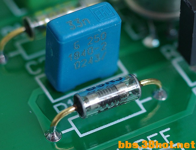

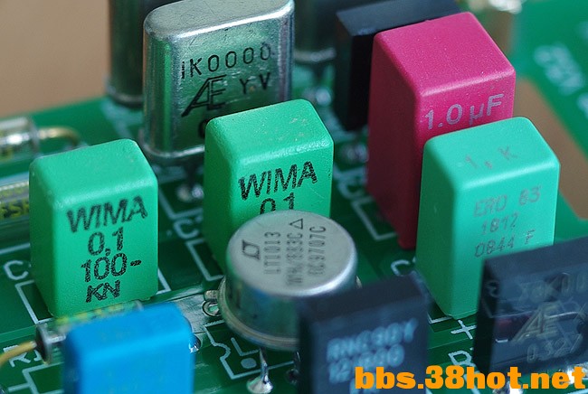

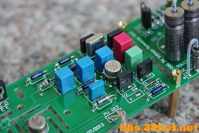

LTZ1000电路中,有几个小电容的选材要比较讲究,特地选用了耐压稍高的聚丙烯电容。市面上广受欢迎的红WIMA电容,小心,基本是聚酯材料的,聚丙烯材料的很难做到小体积的。我收藏的几个绿WIMA在这里用上了,正宗的聚丙烯电容。绿WIMA数量有限,有些板子只能用BC的聚丙烯电容了。对于旁路去耦电容,要求不高,就用了聚酯材料,比如那几个1uF的电容,用聚丙烯不现实,体积太大!
也找过美军的君用电容,体积实在太大,放不下,可惜了。
我也有高可靠性的独石电容,满足君用要求的,但是二类陶瓷材料的压电效应,机械震动导致的噪音考虑,放弃了。
绿WIMA,右边两颗是聚酯材料的。
BC聚丙烯电容
这个电容,要求较高,用了ERO的1840

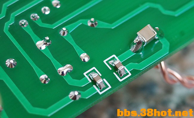

其它地方不用陶瓷电容,单单输出级用就没关系了,不用担心机械震动耦合。输出级用了2个正宗的X7R材质MLCC与1U的薄膜电容互补,在不同的位置降噪,在输出线上并联一个1210体积的1U电容,利用它的金属陶瓷层叠构造导热好的特点,给输出焊点均温,减少热电动势影响。

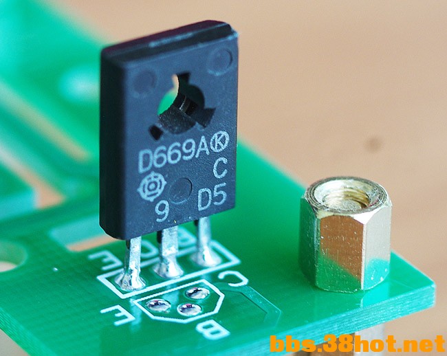

中功率管兼容,不多说了,按照网友的要求上的。
找了很久,找不到JAN级和JANTX级别的,可惜了,这里只能用塑封普通的了。

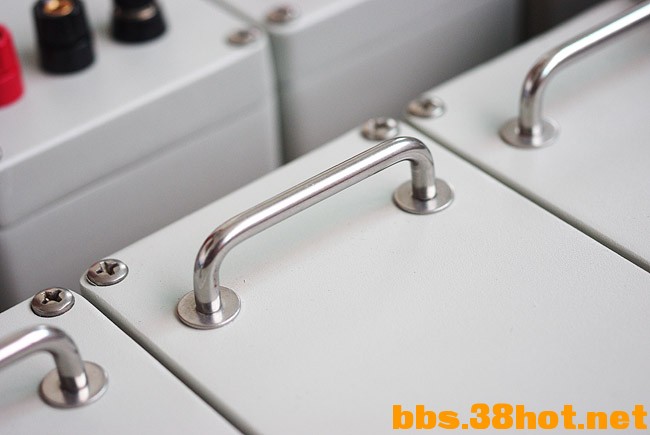

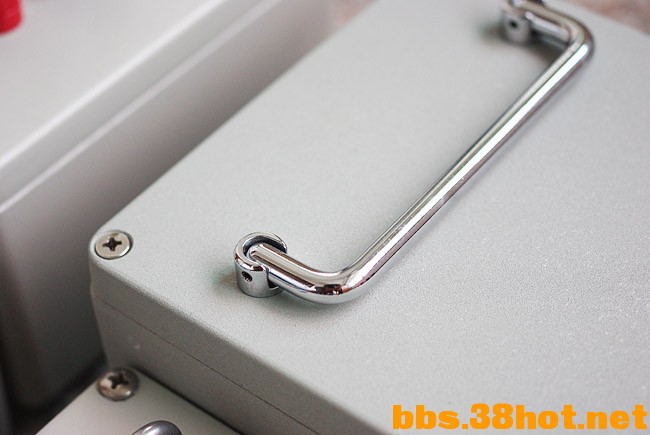

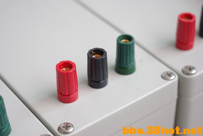

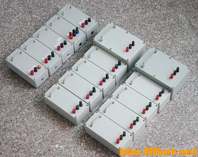

装棺材了:
个人喜欢铸铝盒子。装下刚刚好。

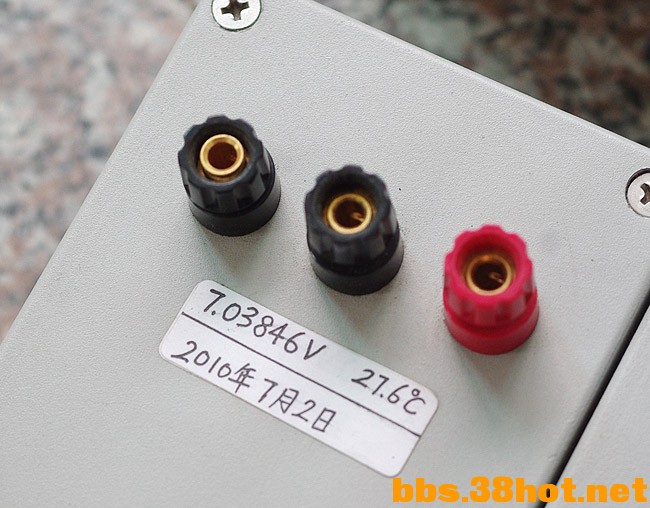

接线柱用了POMONA的3770低热接线柱,用了6对,快用完了。还有4对用爱得万的拆机货了,不是低热的。

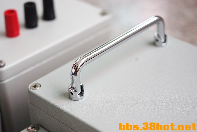

把手也发烧一把,不锈钢的:
黄铜的,还可以放倒:
 楼主| 发表于 2013-8-9 07:57:22 | 显示全部楼层

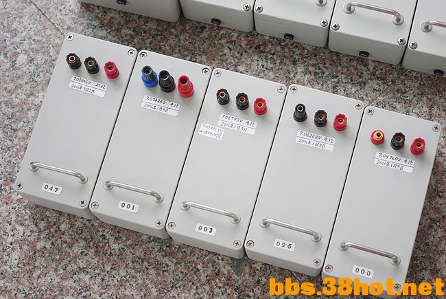

这次1+4的组合做了2套,共10个。跟3年前做的5个在一起,共有3套1+4了。15个基准,花了1万多的钞票。以后真心不想再做了,没精力没金钱了,省着点玩其它的。
3年前做的一套1+4,用的是我的第一版基准板子,表现很好,3年了,互差也没超1PPM,绝对精度变化因为没有参考物,目前未知。
