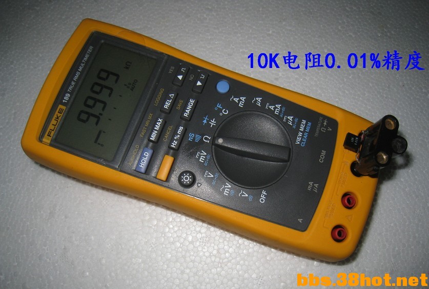

FLUKE189测10K0.01%电阻显示这样,准吗?
发表于 2013-8-7 22:16:21 | 显示全部楼层 |阅读模式

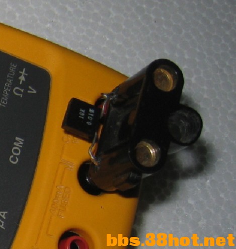

QQ截图20130807220847.jpg 显示:9.999K欧,这样算准吗?
补充一下,应该是问189表的精度怎么样?

准......................................
发表于 2013-8-7 22:25:36 | 显示全部楼层
非常准。。
发表于 2013-8-7 22:32:55 | 显示全部楼层
楼主自己说准不准[s:19]
发表于 2013-8-7 22:37:20 | 显示全部楼层
太不准了,居然相差1Ω,快快便宜卖给我吧。
发表于 2013-8-7 22:40:34 | 显示全部楼层
这个189误差太大,1000元出给我算了
呵呵,开个玩笑,你怎么不怀疑是电阻问题呢?

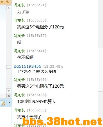

各位友友,不是我说不准,是有个客户说我189用10K0.01%的电阻,测出9.999K欧差很多,所以我来这里问问友友们,是不是真的差很多。
我对这些比较菜的,还请友友们体谅体谅哦

我认为超差了啊
发表于 2013-8-7 23:04:00 | 显示全部楼层
都不能说明问题,你说是电阻的0.01%的误差呢,还是表的误差呢?再再再说,这是在范围内的,较真就上6.5看咯

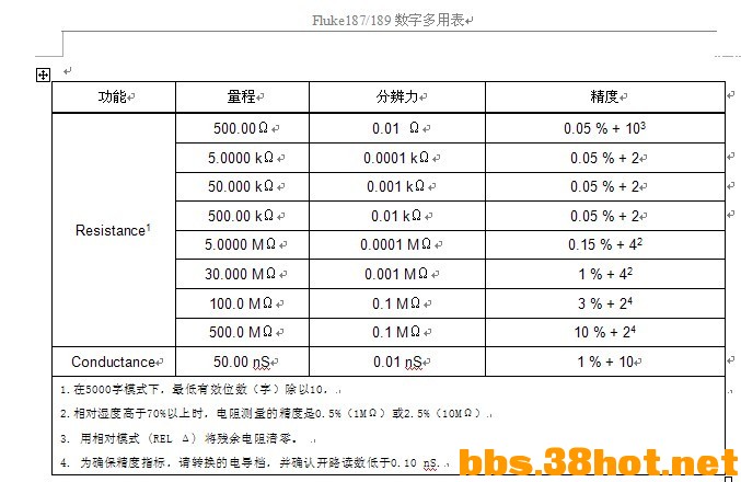

自己看吧

晕。。。遇到这样的客户,自认倒霉吧,让他出运费寄回来。。。。

哦,不好意思,表是万分之五,那还是很准的。我的意思只是对于烧友,必须是10.000,嘻嘻,别见怪

我认为,你应该给客户说:10K电阻本身万分之一的精度,四个九就在正常范围内,而表的分辨力为一欧,表正常读出了这个电阻的误差。如何怀疑是表精度太差,你可以证明表的精度,不过要他提供你一个便宜的,出厂一个月以内,阻值10k欧,精度百万分之一,年度2ppm变化以下的标准电阻或类似仪器,对这台昂贵的189手持表进行精度复核。如果发现这块表精度超差,你可以承诺支付电阻或仪器运费,也可以包189的来回邮费承诺原价退货。但需要他答应你把这个电阻或仪器留给你,以便你今后时时对照反省。。。。

印象中,那个河龙长也是专业的二手仪器商。以这个理由要求退货,可能有别的原因。

哦,不怪,呵呵,那是他的要求,每个人的定义都不同,这样的精度都不能接受,我不卖给他就行了,呵呵
 楼主| 发表于 2013-8-8 09:15:58 | 显示全部楼层
友,我就是河龙长的,呵呵,表还没卖给他,不需要退货,呵呵

个人看法那个表和电阻都是正常的,没有问题。
