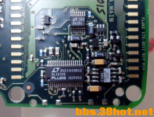

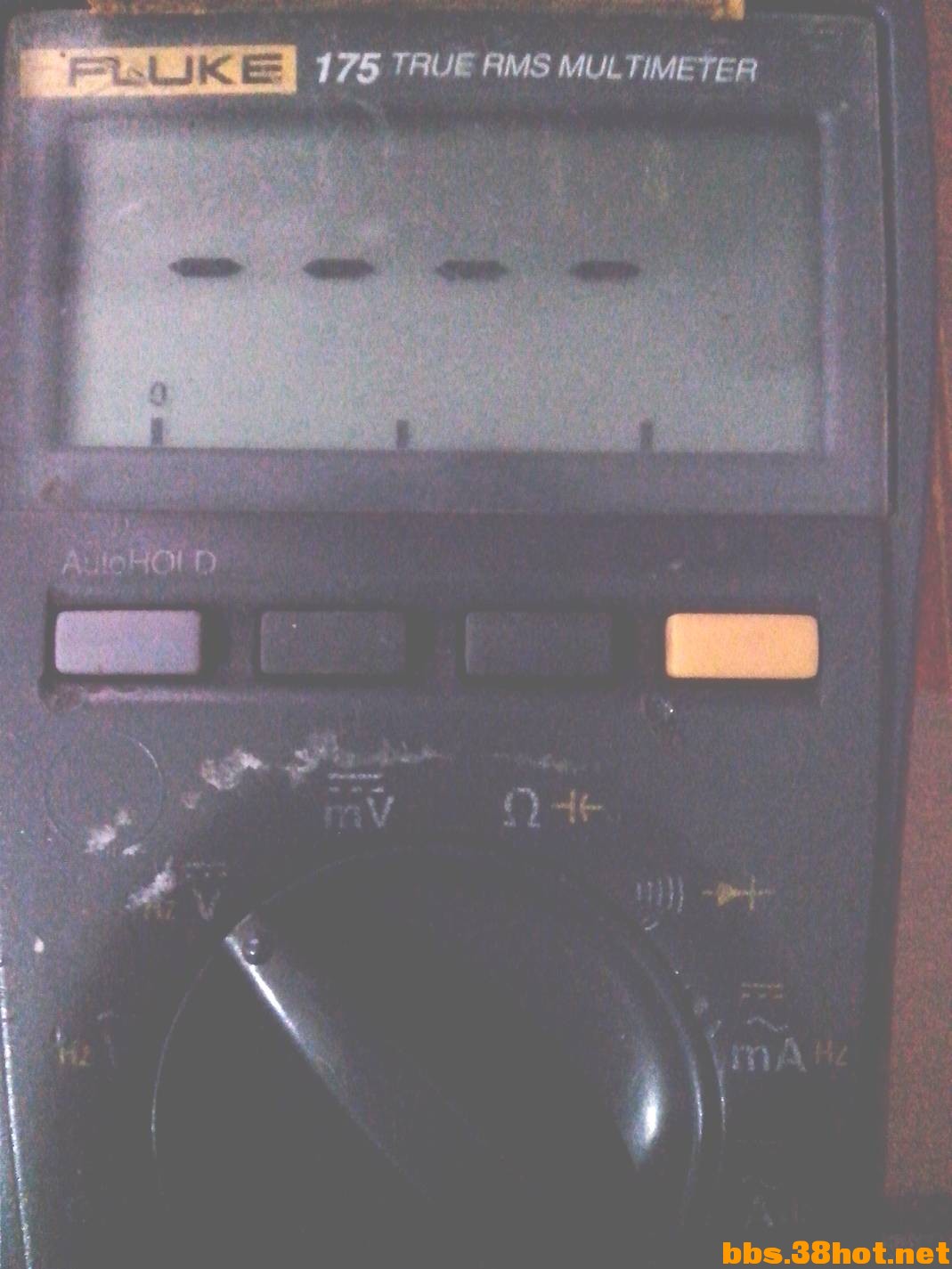

手头上一块fluke175测试高压后, 任何档位只能显示------(见附图)及蜂鸣声间歇响,不能测量,经测试V/二极管档没有任何电压输出,拆机检测
没发现元件明示损坏,如保护的压敏电阻等(个人比较怀疑附图中的那块集成SL10326损坏了,但在TB找不到,如送维修点维修,价格很贵的(已咨询过),不想送修。所以在坛子里发贴,看看有没有机油有过这样的故障经验,请告诉我。谢谢!

看看转盘下的簧片有没什么问题。

簧片完好,PCB敷铜冇烧焦,能显示则主控430还能正常,但不知有没有端口坏。

有谁知那块sL10326的功能或数据表?谢谢了。
 楼主| 发表于 2013-8-10 13:26:25 38hot手机频道 | 显示全部楼层
itemtony 发表于 2013-8-9 14:03
我手头有个坏主控的FLuke177主板。
板上有没有sL10326 IC?

如果刀盘定位稍有偏差就会造成这种现象,但蜂鸣器并不响。

另外我分析判断此表经测试高压后损坏应重点逐一检查各个保护元件的好坏,因福禄克的表设计有过压和过流保护电路,而楼主怀疑的IC:sL10326损坏的可能性不大。还有就是此主板是多层PCB,如果层间有击穿就不好办了,但因有完善的过压、过流保护电路,所以重点还是要检查保护电路的元件。

模拟部分故障了,救下来估计困难了!17x系列折腾了好几块,模拟数据转换到数字部分电压值偏高就是这个表现!

怪就怪在这,基本上所有电阻,电容(是否击穿短路)都测量过,末见异常。入口保护压敏电阻一粒都没烧。所以只能怀疑是IC问题,还有它不管用什么档位,都是象测量通断档,不知主控有没有软件问题,不知有没有人知道能否有功能恢复出厂设定,因仪表后面有CAL功能键?

所以我就猜测那块是档位转换IC,不能设转就出错了,它那些AD,RMS外围,基本没问题的,最好象手机一样可恢复出厂设置就好了。
你试一下,先按住最左边的HOLD键不松手后拨动旋钮到交流电压档,此时液晶屏应该是所有字符全部显示(我这块表的最大、最小、平均值显示有问题,所以没有显示出来,正常也应该显示),这是老版本。
新版本的17X系列是按住HOLD键后不松手,旋钮旋到ACV、DCV、mV位置依次分别显示液晶屏全显、版本号、型号。
不知你的表是老版本还是新版本?物品的老版本是2.0.2.3,新版本是2.0.4.5

如果没有超差,一般也不需要校准的,超差会显示CAL的,所以目前还是硬件有损坏的,到不牵扯校准问题的,只是硬件维修相对要困难一下,不如找福禄克公司,可能还会便宜些。

还没有,闲放着。前段时间有人出179,177,175才400多元,可惜看到太迟了,没抢到。我将那块SL10326拆下来过,开机显示还是一样的,可能MCU出错了。这个没能力搞,当配件机吧。

如果转盘接触好了,这种问题是CPU程序损环或者是SL10326损坏的多。
