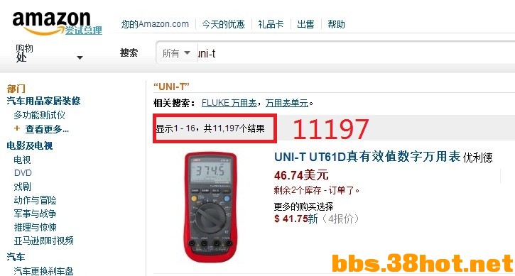

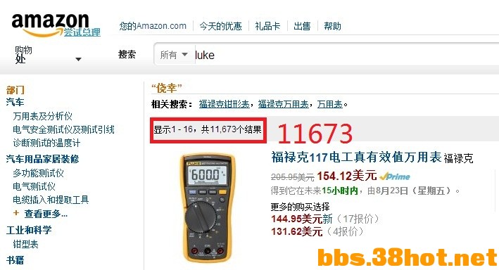

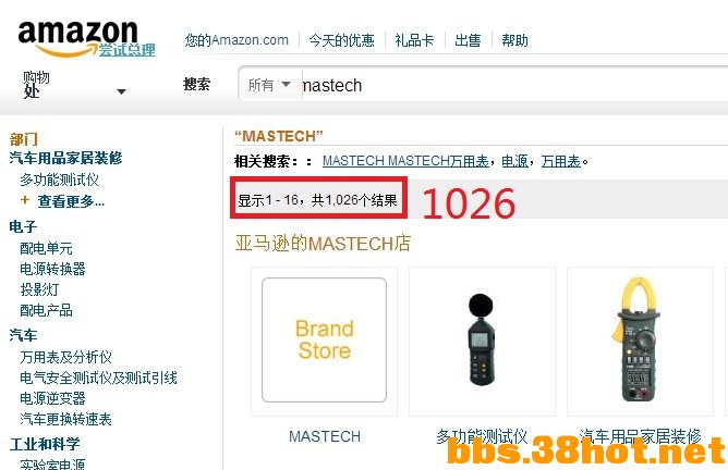

发3张截图,神器控们看看,咱们的垃圾货优利德在美国亚马逊的销量。
