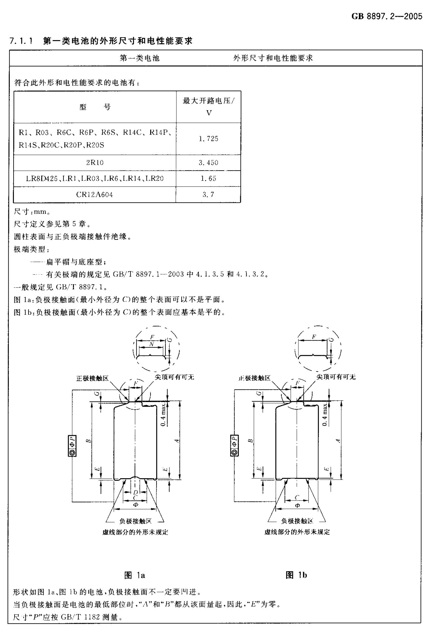

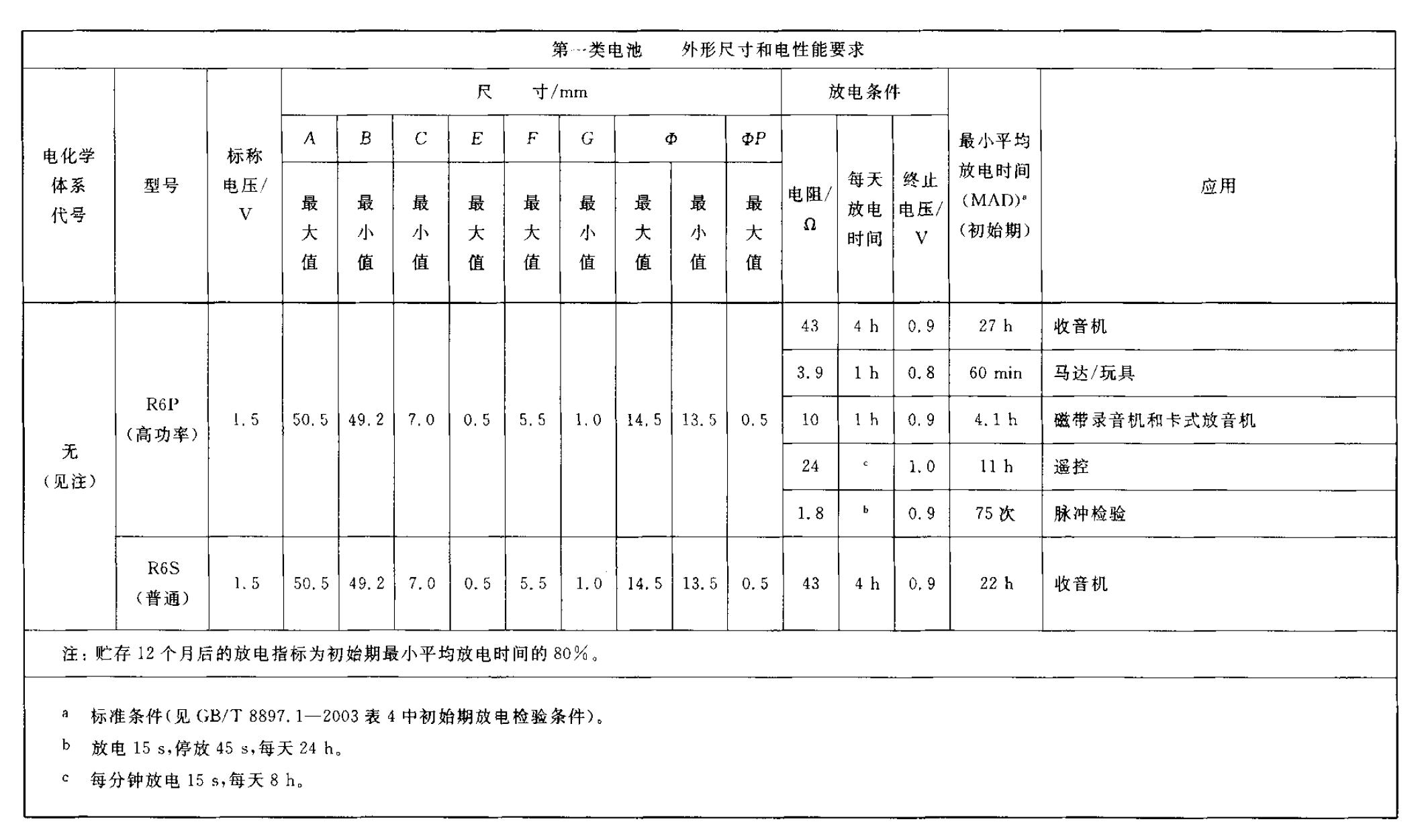

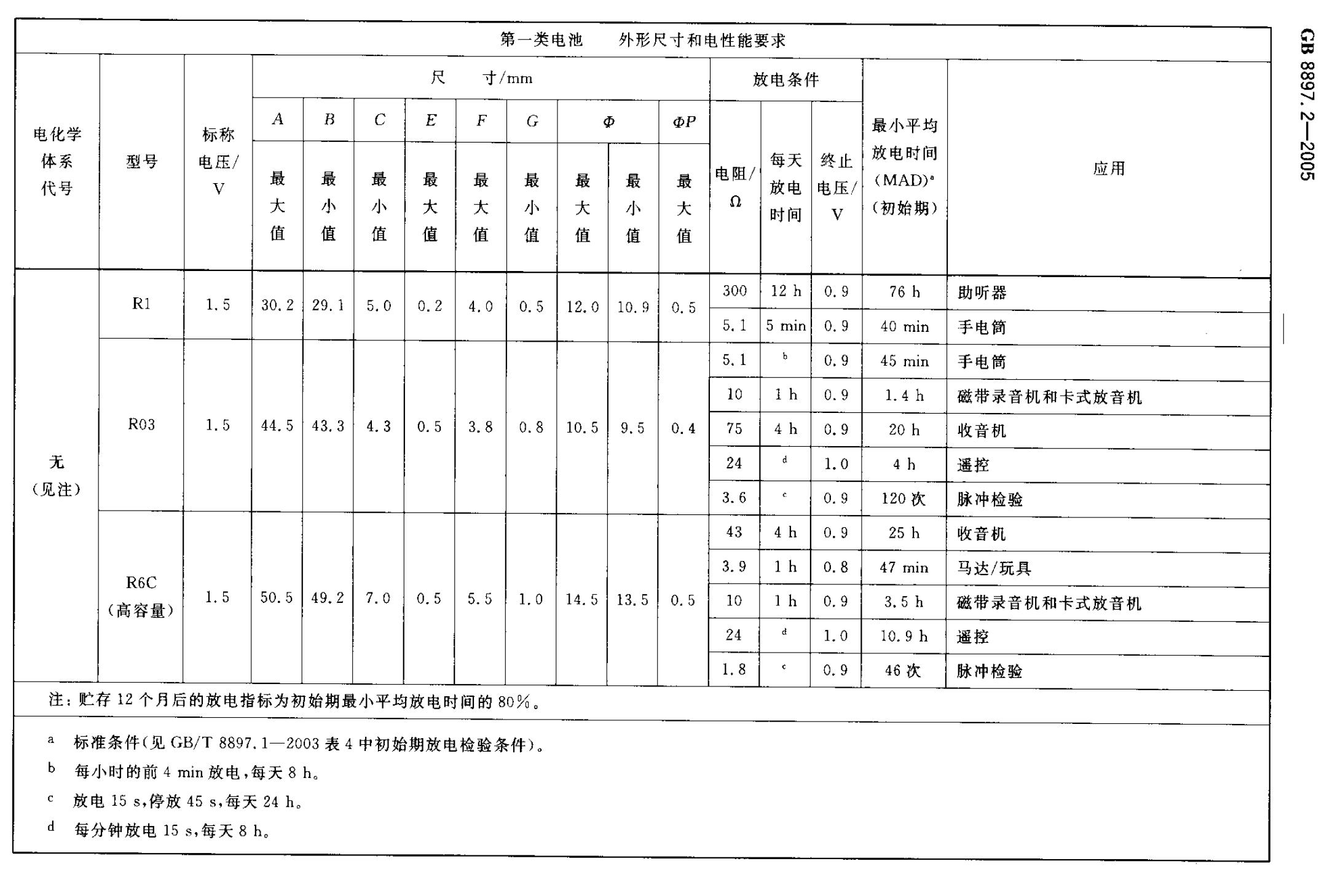

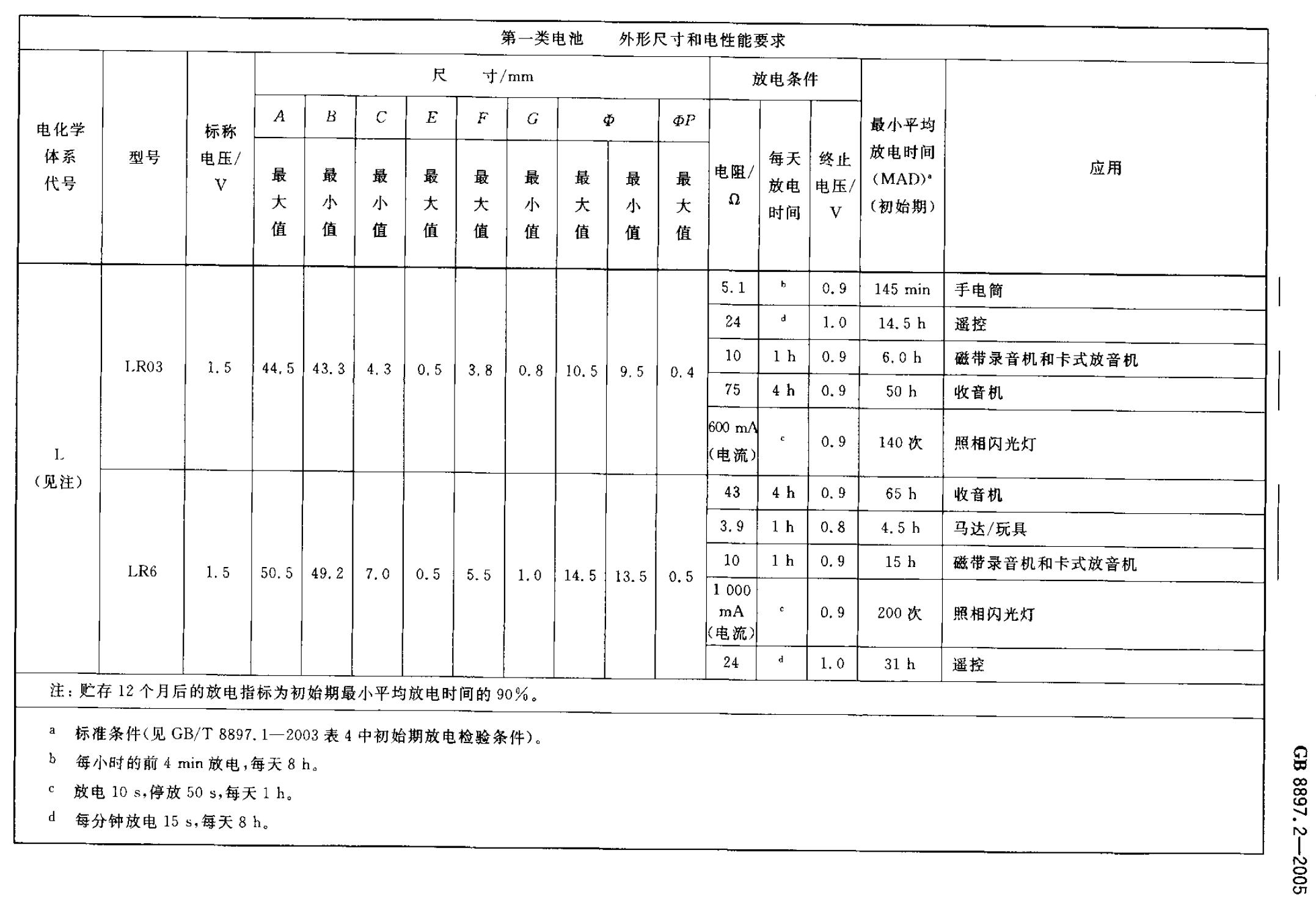

楼主忽略了一个问题,廉价锌锰电池内阻很大,如果加热电阻丝电阻很小,实际上电能耗散在电池内阻上了,因此就好像 lymex 老大说的,不如用较高的电压,这样电流可以比较小,耗散在电源内阻上的电能就比较少。

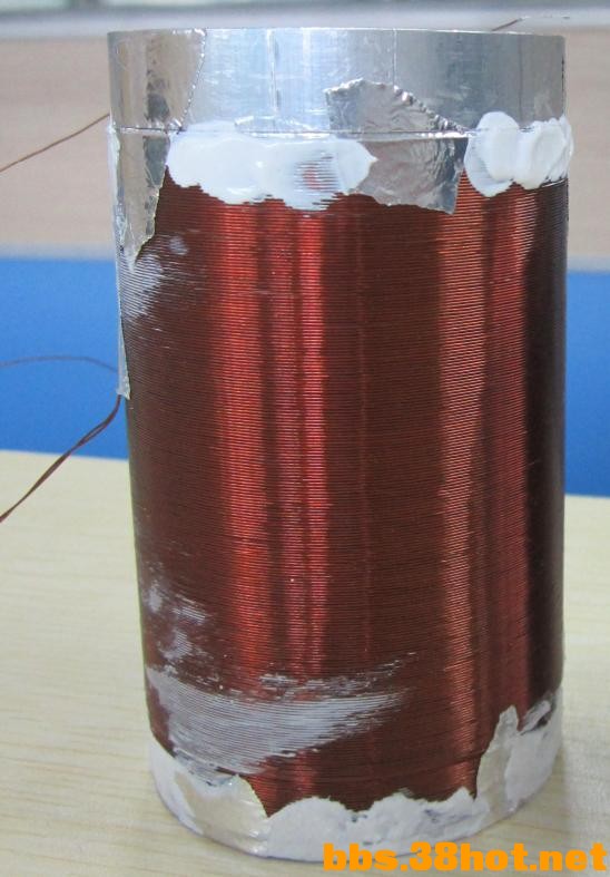

我做了一个用漆包铜线做加热丝的。用直径0.31mm的漆包线对折并绕在直径60mm长度约90mm的铝槽外壁,总电阻约10欧姆,用10kHz测试电感量约6uH,对槽体电容量约7000pF。
发表于 2013-8-10 03:06:53 | 显示全部楼层
贴些电池的资料供参考
发表于 2013-8-10 03:11:33 | 显示全部楼层
碱性电池

发表于 2013-8-12 09:13:27 | 显示全部楼层
youngliu 发表于 2013-8-9 14:05
我做了一个用漆包铜线做加热丝的。用直径0.31mm的漆包线对折并绕在直径60mm长度约90mm的铝槽外壁,总电阻约 ...
你这个铝槽的维持功率可不小啊,如果保温良好的话,估计不在10W以下吧?
发表于 2013-8-12 09:37:31 | 显示全部楼层
还没有与恒温电路联调,不过试过一次用1.3V镍氢电池直接供电,几个小时后温度才升高了1度多2度,保温太难做好了,需要的保温层厚度大才行,正准备自己发泡

发表于 2013-8-12 17:33:39 | 显示全部楼层
longshort 发表于 2013-8-12 13:51
我用2mm厚度的铝合金板做热沉测算,得到的结果是维持功率大约55mW/cm^2,这是在做了足够的保温措施之后达 ...
对于较大表面积的热沉而言,5mm厚的泡沫保温层是远远不够的。聚氨酯泡沫保温材料的导热系数大约是0.03W/m.K,我这个至少要加2cm厚度以上,如果有可能,我会做成4cm厚,这样热阻也只有20~30度/W
发表于 2013-8-12 18:08:34 | 显示全部楼层
那么大个热沉,保温恐怕4cm也勉强,建议在保温材料外表面用那种镀铝的塑料薄膜再包裹一层,对辐射热有一定的反射作用。

发表于 2013-8-14 09:29:16 | 显示全部楼层
昨天晚上接上恒温电路了,恒温41.5度左右,环境温度26~27度左右时加热功率1.5W左右。
发表于 2013-8-14 09:47:34 | 显示全部楼层
保温一定不错,试试看再加温几度,稳定后看耗电多少,大体上可以知道保温强度是否足够。
