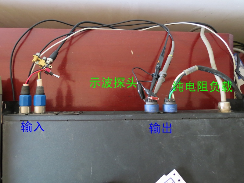

发表于 2013-8-7 09:22:40 | 显示全部楼层
二楼的公式很正确。
把示波器探头拨到10:1位置,直接测量功放纯电阻负载两端电压即可,输入端接1kHz的正弦波。
我就是这样测试功放的连续输出功率的。
接线图

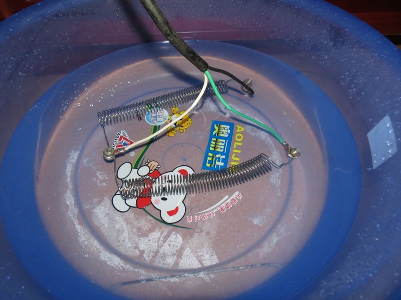

这是自制的4欧水电阻(直径1.2毫米的电炉丝) 白线公共端,黑线L,绿线R

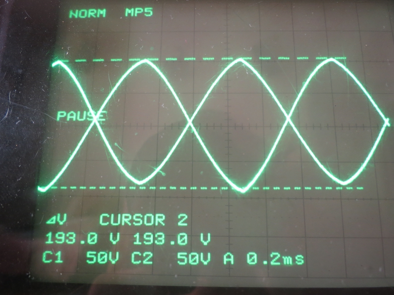

这是1200w×2的输出
这是2000W×2的输出

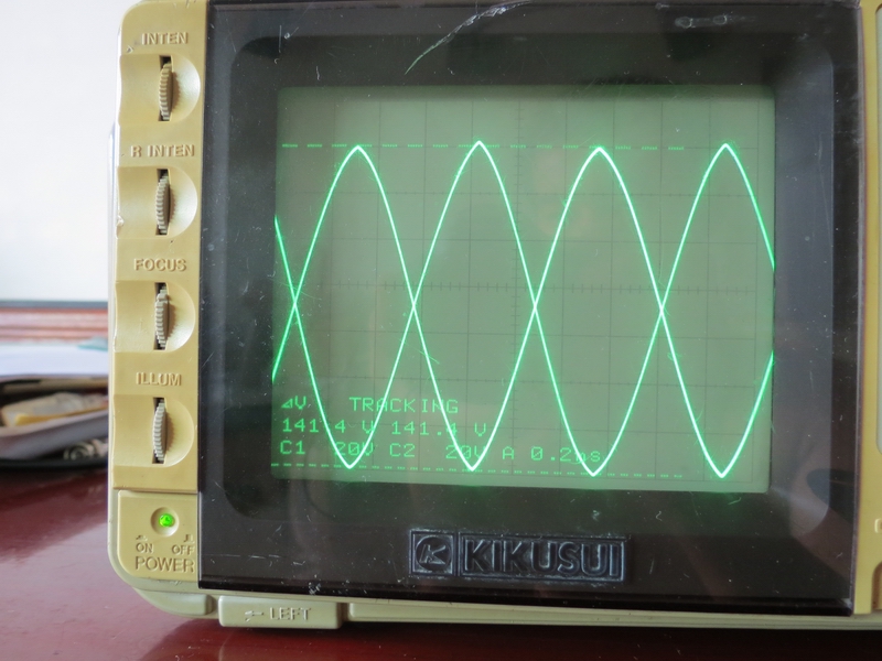

这是5kw  ×2

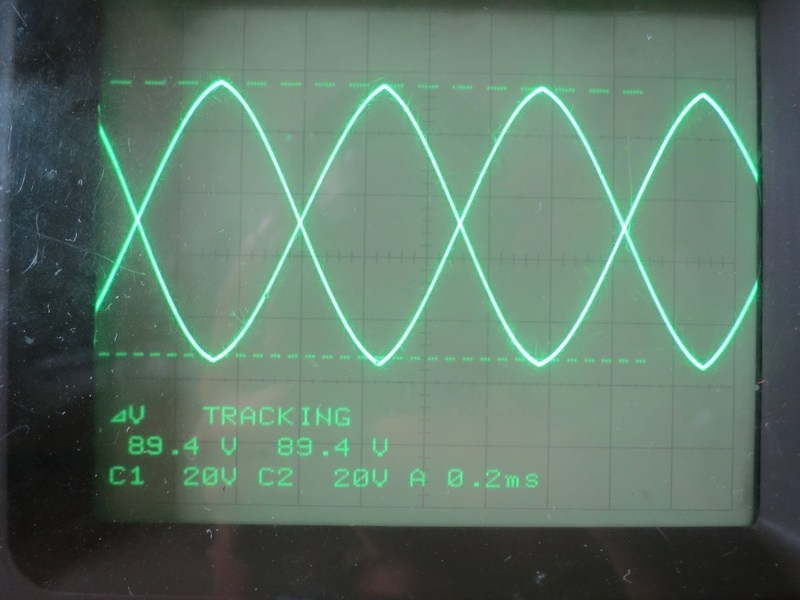

这是8.5kw  ×2
