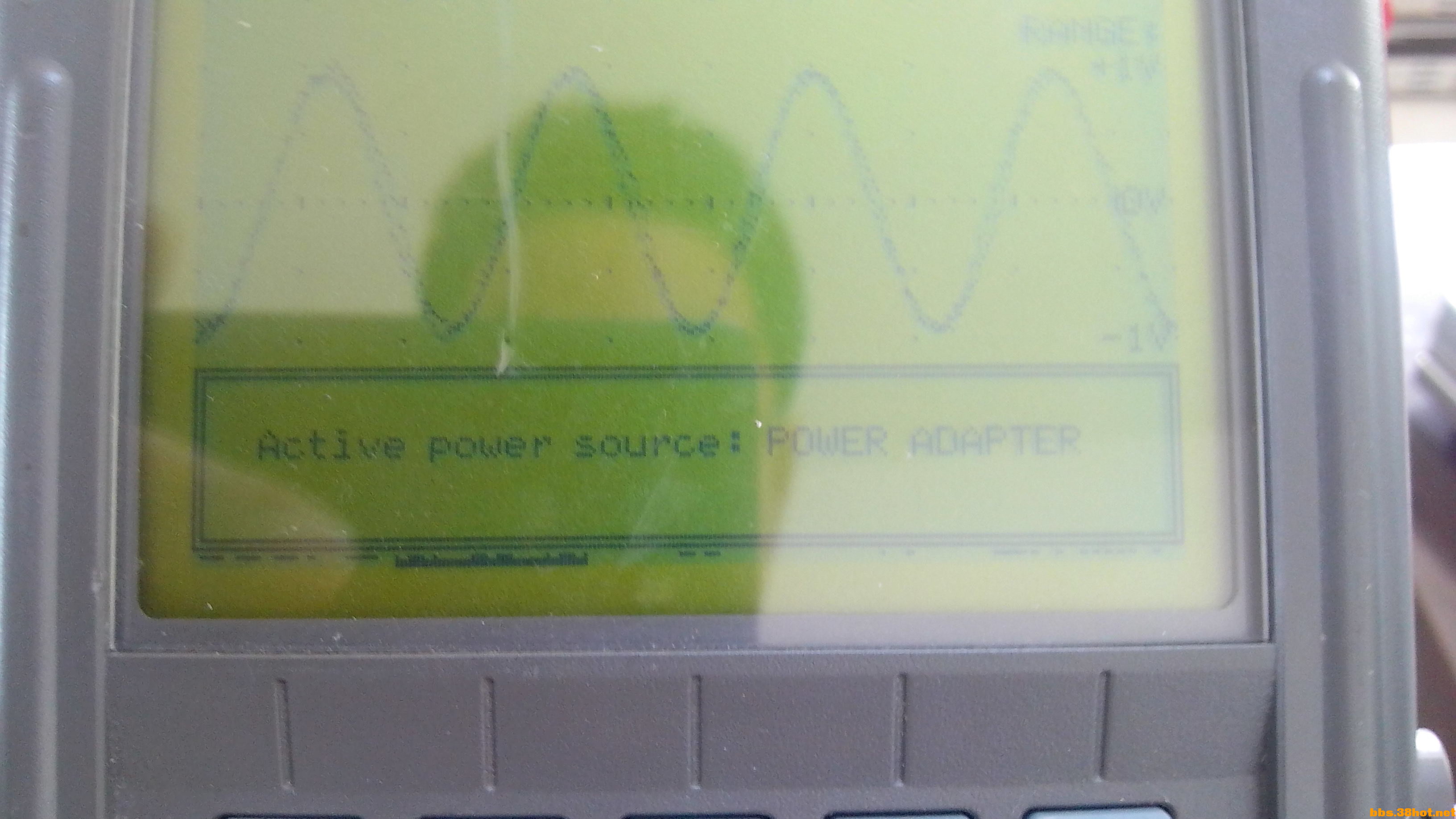

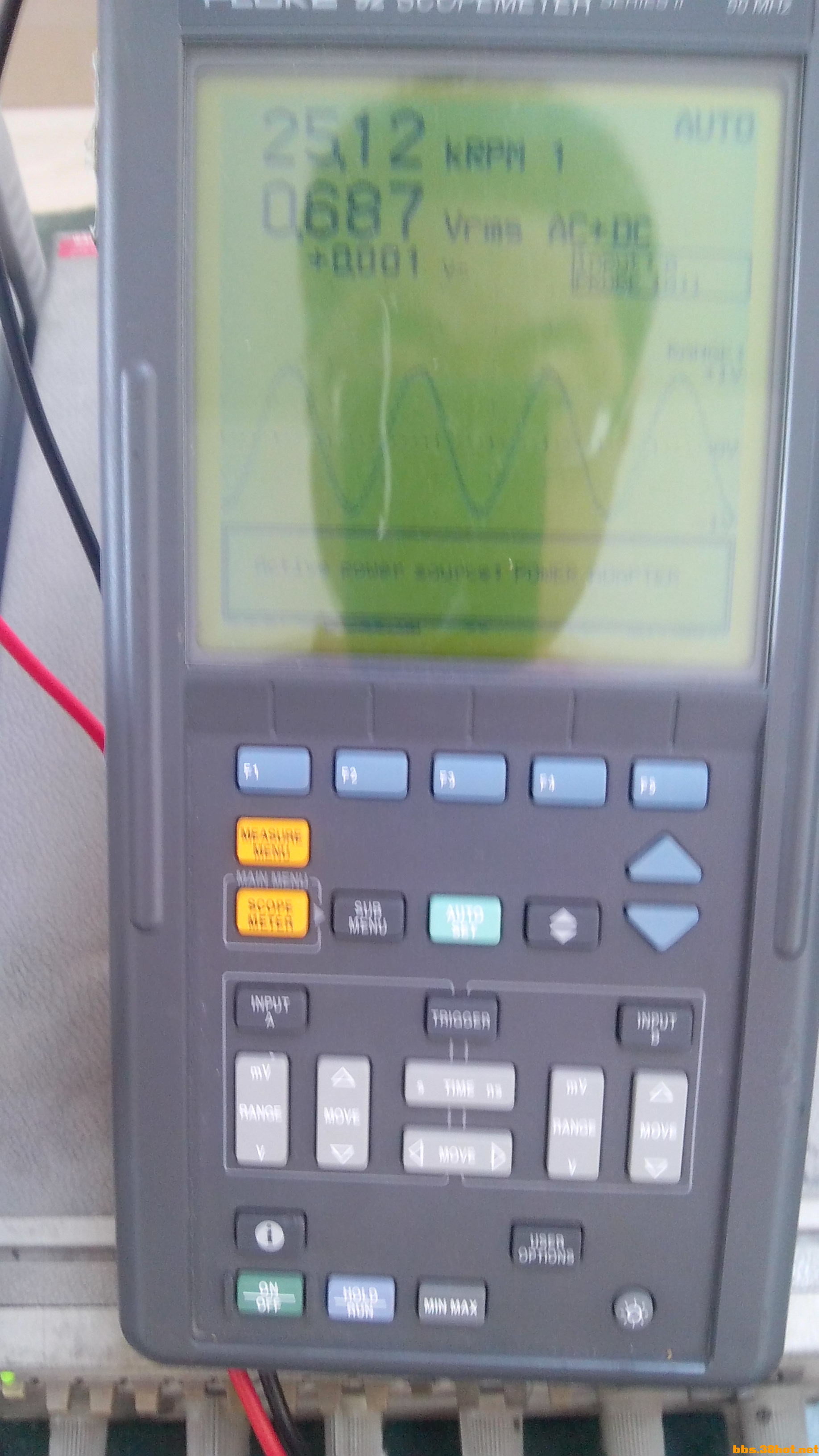

按 面板的  小太阳按键 提示    active power source:power adapter  英文什么原因 求解答

你使用的是电池,还是电源适配器?
发表于 2013-8-3 17:38:15 | 显示全部楼层
英文意思应该提示:电源适配器  没插入或者是需要工作在电源适配器模式下

 楼主| 发表于 2013-8-3 18:08:40 | 显示全部楼层
远行人 发表于 2013-8-3 17:35
你使用的是电池,还是电源适配器?
用的外部电源,没用电池
发表于 2013-8-3 19:49:34 | 显示全部楼层
估计要装上电池才行吧.
发表于 2013-8-3 20:37:38 | 显示全部楼层
active power source:power adapter》》》工作电源:电源适配器
我用百度翻译的
是不是你的电源适配器供电不足?(电压或电流不够)

 楼主| 发表于 2013-8-3 22:14:51 | 显示全部楼层
感谢大家,我明天看看吧

发表于 2013-8-3 23:00:33 | 显示全部楼层
我用百度翻译的
是不是你的电 ...
我觉得是不是机器里面哪里有点脏了(轻微短路),导致你按下小太阳时机器以为你要问它外接电源有没有接上。本着先软后硬的维修原则,建议先回个出厂设置试下。
 楼主| 发表于 2013-8-3 23:02:26 | 显示全部楼层
binstar2000 发表于 2013-8-3 23:00
我觉得是不是机器里面哪里有点脏了(轻微短路),导致你按下小太阳时机器以为你要问它外接电源有没有接上 ...
感谢 支招

 楼主| 发表于 2013-8-3 23:24:21 | 显示全部楼层
binstar2000 发表于 2013-8-3 23:16
如果您的福禄克 92 背光的问题搞定了,麻烦您在您的帖子里给大家说一说解决的方法。造福一下我们这些坛友。 ...
好的,明天再鼓捣。其他都好了,测试正常,就是背光不亮
发表于 2013-8-3 23:54:07 | 显示全部楼层
我的fluke 97自己换过背光。tb上买一片10x10cm的el(场致发光)片,我是买了2两片,天蓝的和白的,拧开开电池盒里面的两颗螺丝和顶端bnc接头边上的两颗螺丝,就可以打开,拔掉两层板之间的白色连接排线,拧开中部两边的两颗螺丝,就可以拿出电路板,拿下液晶屏周围的三条金属卡条,就可以拿下液晶屏,液晶屏的背面就是发光片,发光片和电路板是用两个金属脚接触的,剪下那两个金属脚,用很细的电子线将发光片和这两个金属脚分别焊接,没有极性,,再把新的发光片装到液晶屏背面,注意发光片的正反面,别装反了。调整两个金属脚和线路板可靠接触,压紧液晶屏,装回三金属卡条,再按拆的反序装好示波表。装上电池或插上电源,按背光,正常点亮。fluke97 本身液晶屏偏绿、装天蓝和白的背光片,效果差不多,对比度好像还是天蓝色的好点。
