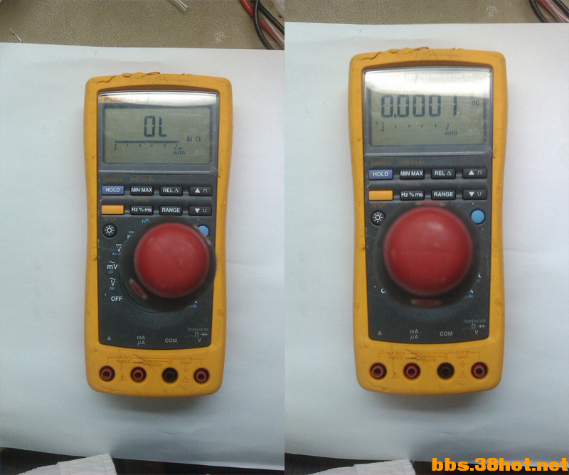

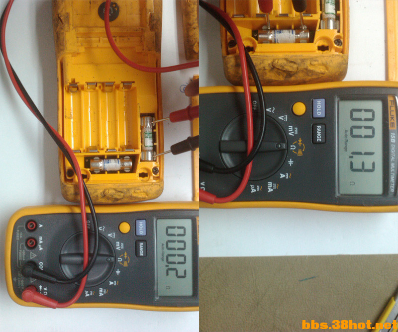

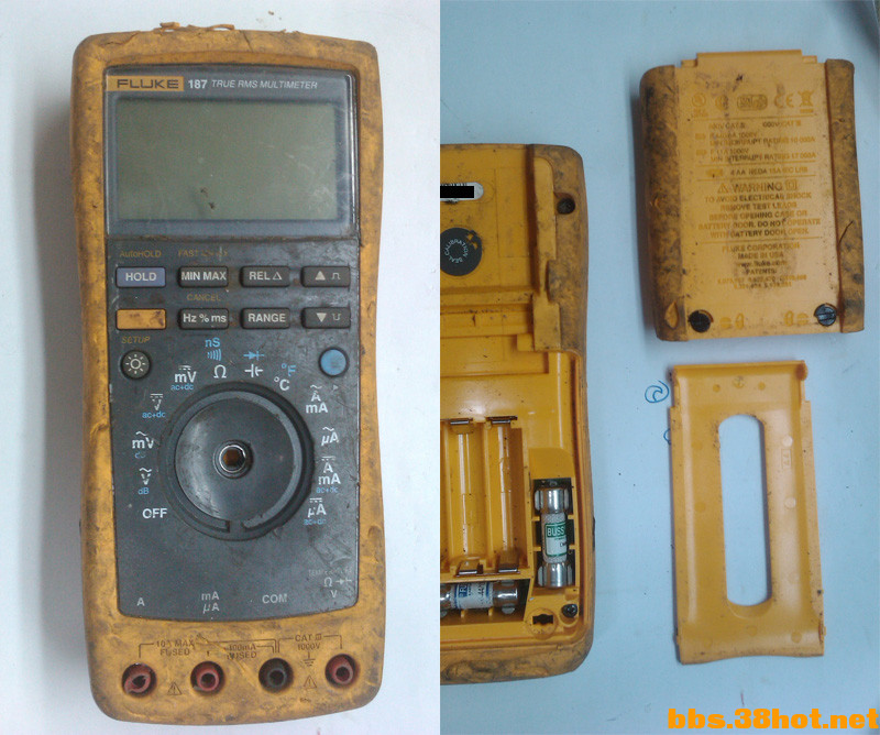

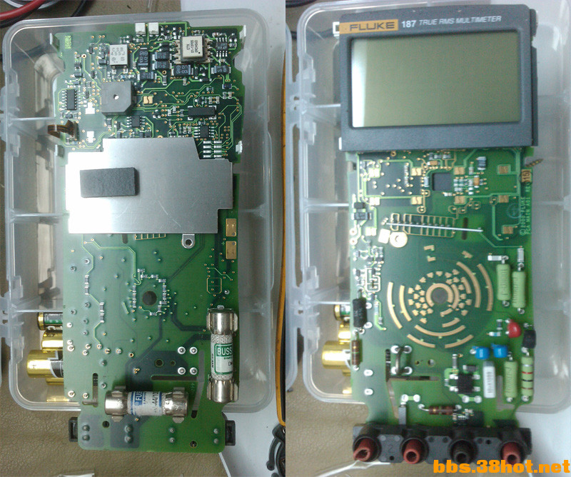

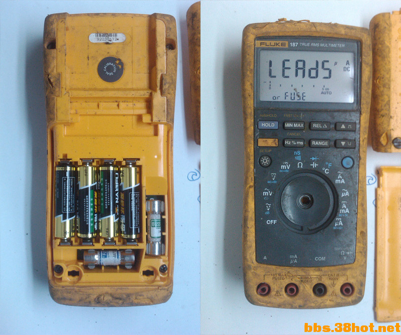

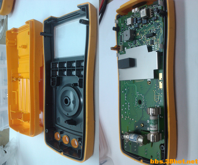

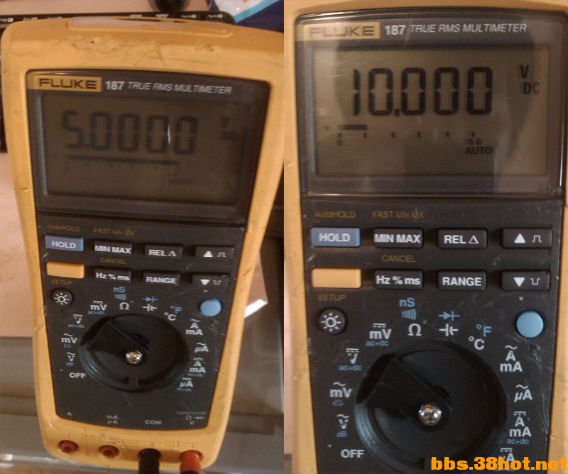

感谢foolsp  bosch 百忙之中抽空关注。我继续8。。。。。。。我在某宝上搜到187后拍下付款,老板卖东东的页面上说收货后24内付款再退款30元奖励(这个奖励是必须拿的!)。老板第二天白天发货,这么高档的东东,顺丰到付,必须的。隔天收货,负责的买家包的里三层外三层的。我专门安排了一个下午打理这个东东,详情看图片吧:
 楼主| 发表于 2013-8-3 13:14:09 | 显示全部楼层
图片顺序有点乱,各位大侠请按照图片前面的编号看图片吧。

这个187实际上没大问题。就是那四个接口里有点脏,所以报错,清洁一下就好了。如果要我推荐解决的方法,我先挤了点无水酒精进去泡泡,再用CNC电子零件清洁剂喷了几下就好了。这个187上还少个旋钮,上网一搜,价格还不低。准备这两天有空自己做一个,反正我有雕刻机。旋钮 做好后发上来给大家看看。
从张图片中可以看出这件黄皮除了旋钮与黑锅丢失,其余配件基本齐全,菊花完好未烂,尤其值得一提的是后面两颗螺丝均完好无损,实在是难得啊!!!这在二手187中非常少见,一般均是一颗螺丝完好,有的是一无所有,恭喜楼主得宝。[s:57][s:57][s:57]
 楼主| 发表于 2013-8-3 16:43:08 | 显示全部楼层
谢谢bosch夸奖。我拆开这个表后发现这个问题表没怎么用过,估计是因为没用多久旋钮就掉了,结果就被扔到一边了。
