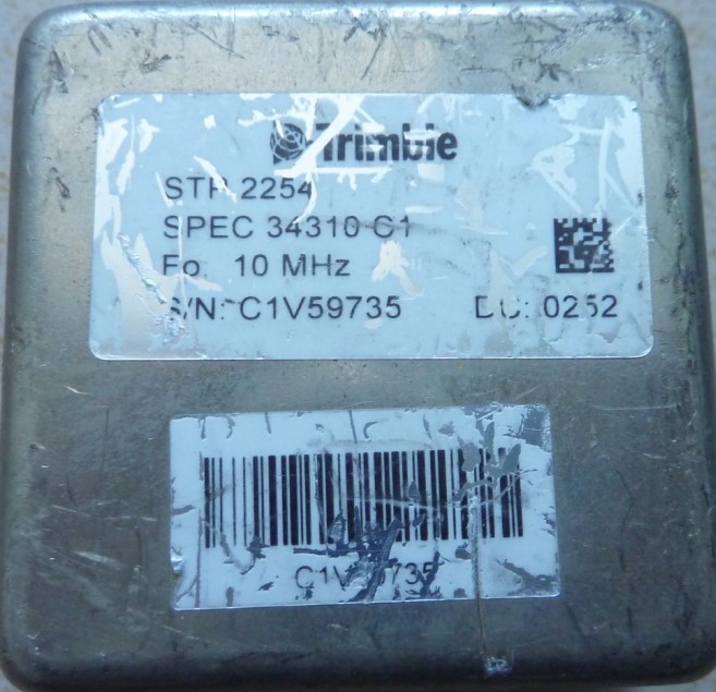

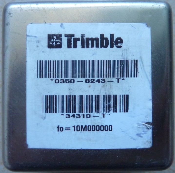

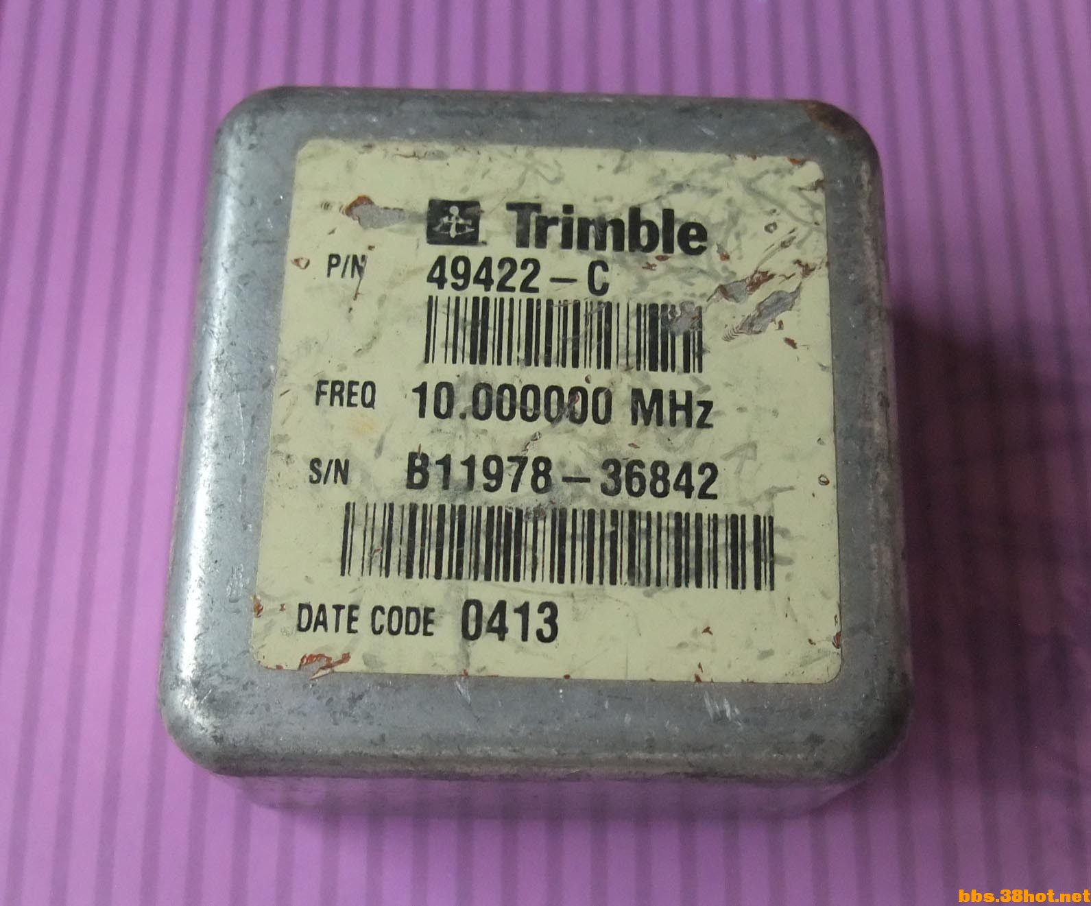

    Trimble 公司生产的 49422-C 型恒温晶振(图1),因为质量稳定,被广泛应用在各种通信设备中。随着通信设备的更新换代,一些晶振也流转到我们这些爱好者的手中。

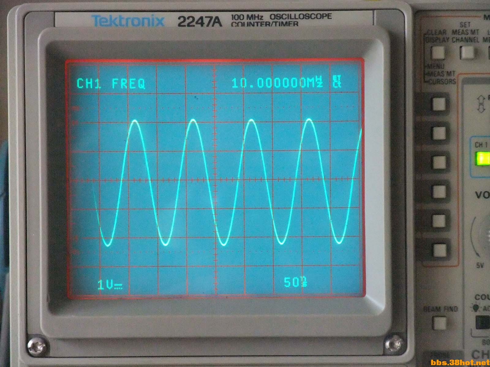

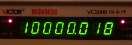

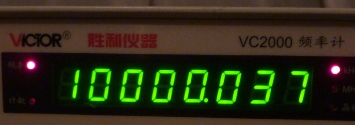

    这些晶振在设备中应用时,都设计有一些辅助电路,确保频率精度。不幸的是,装有这些辅助电路的电路板都被“垃圾佬”们扔掉了,我们拿到的仅仅是晶振的核心部件。离开这些辅助电路,晶振的稳定性不容置疑,只要电源波动不是太严重,能够保证有稳定的信号输出,但是频率就不一定是精准的10MHz。例如我手中的这只,未经校准的频率是 9,999,997.1Hz,与精确地 10MHz 差了2.9Hz(图2)。

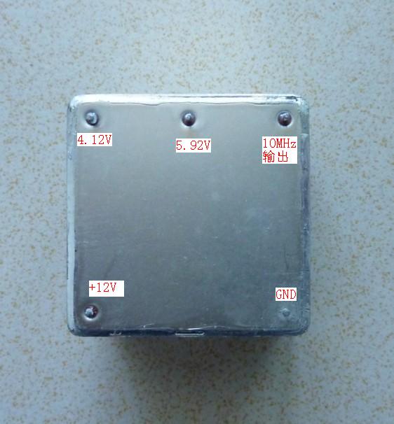

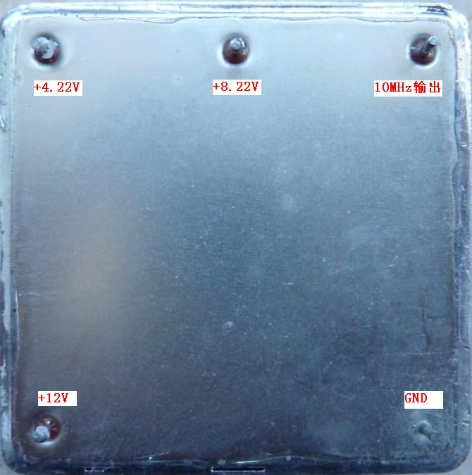

    仔细看一下晶振的底面(图3),共有5条引线,其中一条是外壳相连接的公共地线,一条是+12V电源线,另外一条是信号输出线。这3条线,卖家一般都会告诉你如何连接。还剩下的那两条线,就是调整频率用的。
    那么,如何使用这两条线调整频率呢,分别将这两条引线对地并电阻,对+12V并电阻都没多大作用。试着在两条引线之间并了一个100K的电阻,频率立刻上升到10MHz以上,有效。那么,并联多大的电阻最合适呢。

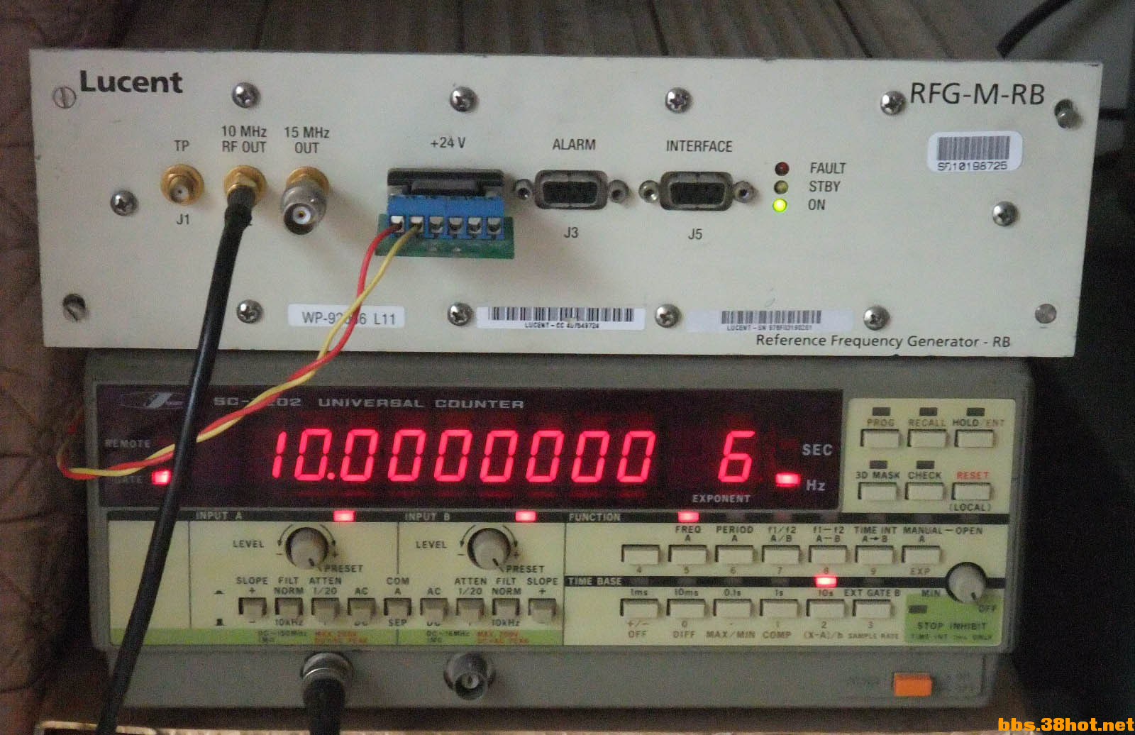

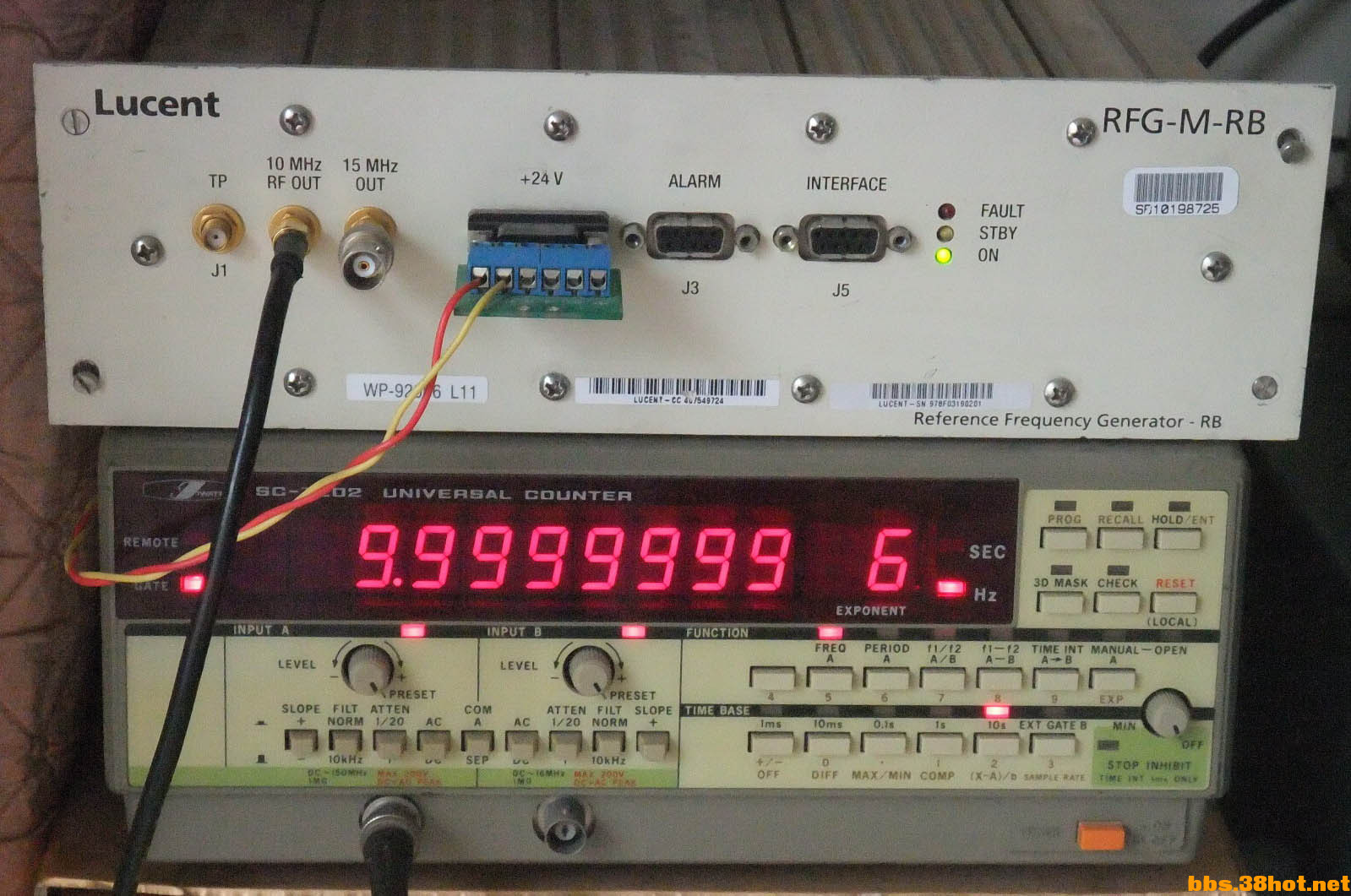

    既然开路(相当于电阻无穷大)频率低于额定值,并上100K后就高于额定值,所需并联的电阻必然大于100K。用一个500K的电位器接上。将晶振的输出送到频率计输入端口,反复调整电位器,使频率计上显示稳定的10000000Hz。因为频率计有1个闸门时间的误差,所以频率误差可以达到1Hz之内了。
    为了将频率精度调整得更精准,靠频率计已经无能为力了。示波器就可以在这里一显身手了。

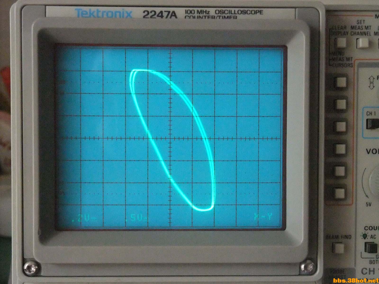

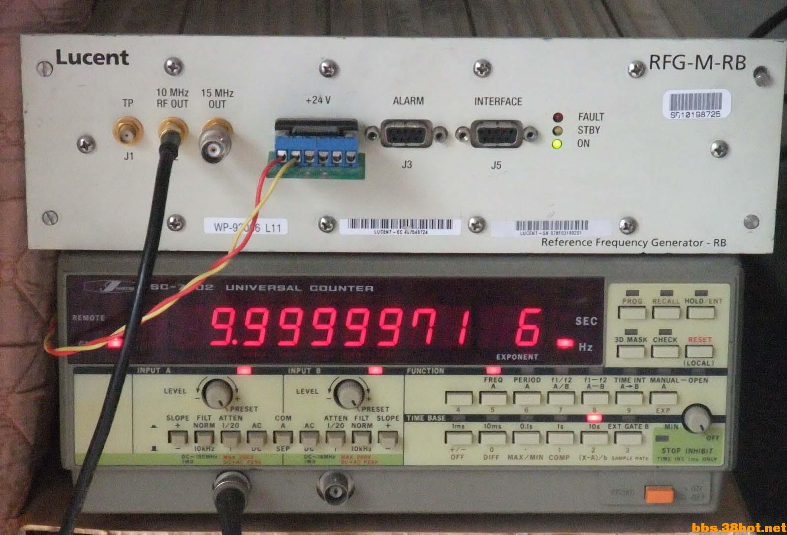

    将铷钟的10MHz输出接到示波器的CH1通道,将晶振的输出接到CH2通道,示波器选择X-Y工作模式。调整两个通道的增益和水平位置旋钮,使频幕上出现一个不停旋转、扭动的椭圆(不一定很光滑),这就是所谓的李沙育图形。当信号频率相同,相位不同的李沙育图形(图4)。
    再仔细调整电位器,使波形停止旋转或扭动,至少5分钟之内看不出变化来,就可以确定需要并联的电阻数值了。实际上的频率误差已经远远小于0.1Hz了。

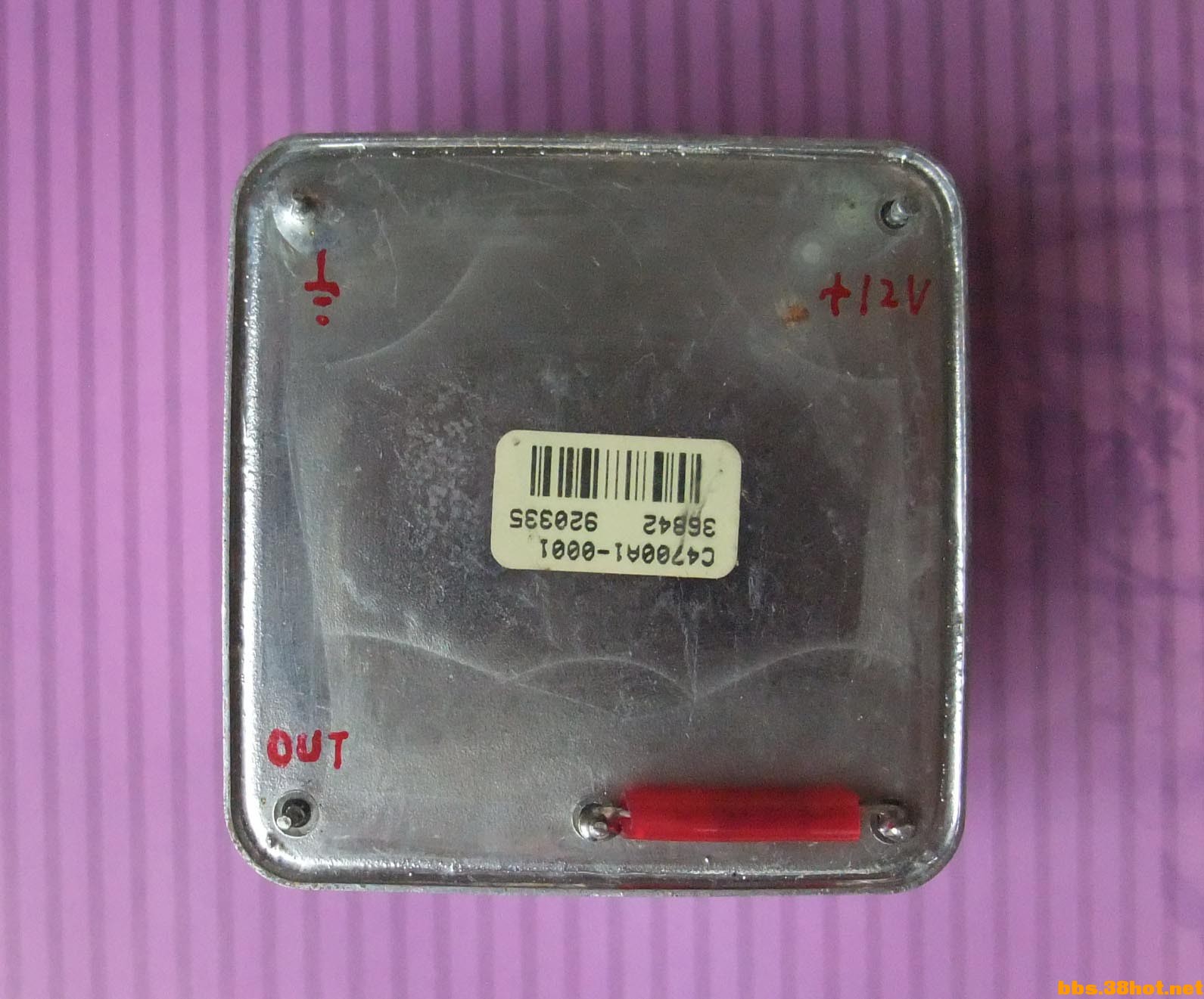

    我的这个晶振最后选择的电阻是182.26K(图2,用塑料管套住了)。
    用固定电阻代替电位器,然后再检查频率是否准确无误。
    至此,一个又稳又准的晶振就算大功告成了。

    频率精度,误差小于0.1Hz(图5、图6)

通常最右边那个管脚是EFC,是用可调电压来调节频率(在12V与地之间接一个电位器,抽头接到这个管脚去)。只对地接一个电阻调节频率的范围会不会低一些?楼主最好确认一下不接电阻时这个管脚对地电压,如果比较高,这样应该也是有效的(说明内部有偏压电路)

EFC管脚是用来调整晶振频率的,但是要求控制电压非常稳定。直接从+12V取电压不行,因为一般仪器的供电电源稳定度都达不到做基准电源的指标,必须另外增加一些稳压电路。
我的这种接法是从晶振内部取得基准电压,非常稳定。
当输出稳定后,将电源电压从12V升到12.5V10分钟频率没变化,再降到10.5V,观察20分钟,输出频率仍稳定不变。
所以,如果不是需要经常调整频率精度,采用并接电阻的方法,也是可以得到精确地频率的。

是我记错了,电位器不是跨接在GND和12V之间,是跨接在Vref与GND之间,这种恒温晶振有参考电压输出。

那两个脚应该一个是Vref,一个是EFC。除了用李沙育法还可以将两个信号接到示波器的两个通道看相位移动。

我这里也有恒温晶振,不过是国产的,不知LZ那个10M的铷钟用的是什么仪器?以及测频率的那台频率计的精度是多少?我一般是通过DA输出(刚好有通道不用,且DA是用的外部较高精度基准)控制恒温晶振的调节端口来调节频率的,这样可以一劳永逸的通过软件界面校准恒温晶振的频率,方便一点,另外DA输出的分辨率比电阻取值的分辨率要高。只是我这儿没有铷钟,只有频率计。
 楼主| 发表于 2013-9-3 18:44:07 | 显示全部楼层
hillearwr 发表于 2013-9-3 17:21
LZ这种方法应该是利用恒温晶振可调口内阻与外部并联电阻并联后间接调节参考端电压的原理来实现的,方法还是 ...
我用的铷钟是美国朗讯公司(lucent)生产的基准频率源,型号:RFG-M-PB。主要用于电信中心机房,卫星地面站等部门或单位。
