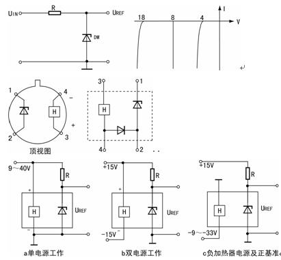

       最基本的电压基准源电路如图1(a)、稳压管的击穿特性如图1(b)所示。由图1(b)可见,不同稳压值的击穿特性并不相同,4V以下稳压管的击穿特性非常“软”(动态电阻可高达100Ω以上),其端电压随通过电流的不同、变化很大;而6V以上的特性就非常“硬”、尤以8V左右的特性最硬(动态电阻约4-15Ω),击穿电压越高动态电阻也越大,例如30V稳压管的动态电阻约为50~100Ω。

       在要求稳定性极高的应用场合、可以考虑选用自恒温电压基准LM199/299/399系列,其稳定电压典型值为6.95V、动态电阻典型值0.5Ω、LM199/299温度系数<1ppm/℃,LM399温度系数<2ppm。其最大的优点是温度系数极小,可以说是几乎不受环境温度的影响。这是因为在其基片上除集成了一个能隙式电压基准外,还另外制造了一个加热、控温电路,工作时需单独对加热电路供电、即可自动将芯片加热并控温在90℃,因此只要环境温度的变化在85℃以下、可以认为芯片的环境温度没有变化,自然不会产生温度漂移。为保证恒温效果,在其金属壳外另加 了一个由保温材料聚砜制造的隔热外壳,其管脚排列如图2所示,典型应用电路如图3所示。
       使用LM399时应注意的是,因其温度系数是有保证的,决定基准电压精度的主要矛盾转移到动态电阻上。在要求基准精度极高时,为基准芯片供电的工作电流必须恒定。如果如图3所示,基准芯片工作电流是由电源通过电阻提供,则要求供电电源必须恒定。笔者在研制高精度控温设备时发现,仅由普通三端稳压器如LM7809等一次稳压供电的电源,在市电波动较大时其稳定度是不够的。相关实验数据如附表所示:
            由附表测试数据可见,市电±10%波动时、因7809输出电压仍有约86mV的变化,致使LM399基准芯片的工作电流亦产生微小变化。由于LM399的动态电阻并不为零,市电±10%的波动已造成基准电压约78μV的变化。在高精度控制系统中,基准电压几个μV的变化就可能使系统精度超差。因此,在要求高稳定度的应用场合,最好对LM399的供电电源进行二次稳压,电路如图4所示。
发表于 2009-8-10 19:31:20 | 显示全部楼层
请问版主;当采用双正负15伏和单15伏时、R值是否应不同。一般以多少k为宜。
