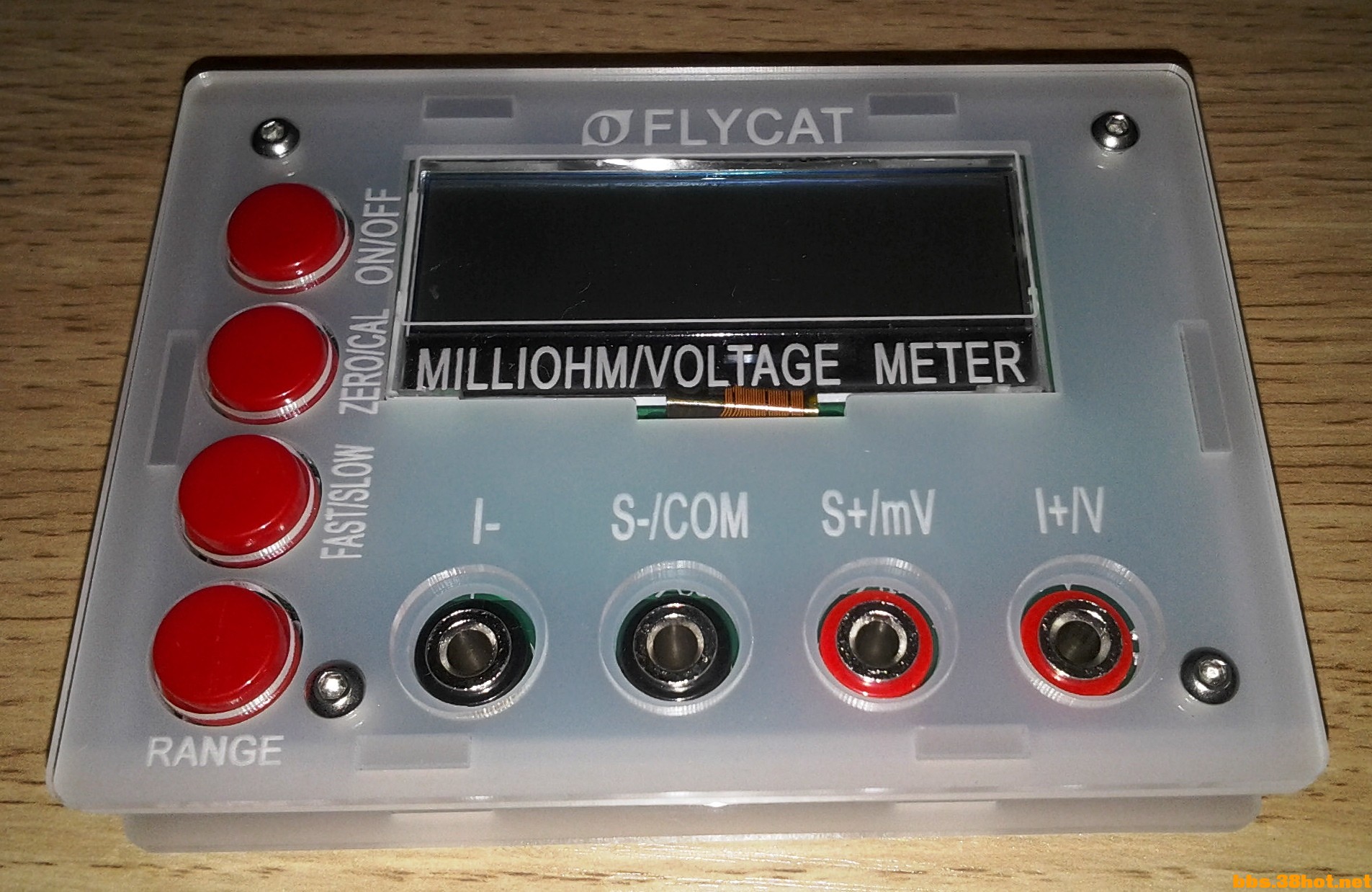

新外壳开始尺寸有点偏差,现在已经重新加工解决,让大家久等了,欢迎已经购买套件的老客户选购,兼容以前所有的套件!
外壳:http://item.taobao.com/item.htm?id=21465119764
毫欧表/五位半电压表二合一套件:http://item.taobao.com/item.htm?id=17790993945
编程器:http://item.taobao.com/item.htm?id=19655699042
还有配套的锂聚合物电池也会在这两天上架,大家可以预订了
螺丝升级为不锈钢的M3内六角螺丝,看起来高档一些。没有这样螺丝刀的朋友请备注,要普通十字螺丝
外壳不怕暴力快递,只拍外壳的我默认发韵达,给大家省点邮费。拍套件的还是发顺丰吧

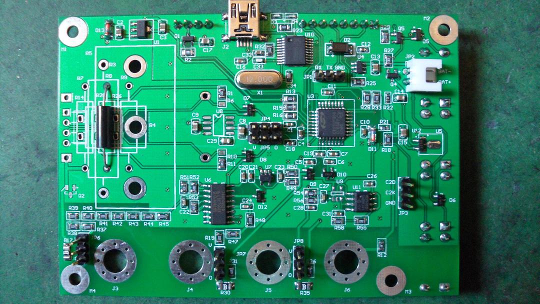

发表于 2013-8-7 10:19:17 | 显示全部楼层
焊好了。上图。
发表于 2013-8-7 10:24:55 | 显示全部楼层
图片来了
 楼主| 发表于 2013-8-7 19:08:11 | 显示全部楼层
焊的非常漂亮!!目测没有发现焊错的地方,很可能上电就OK了~~

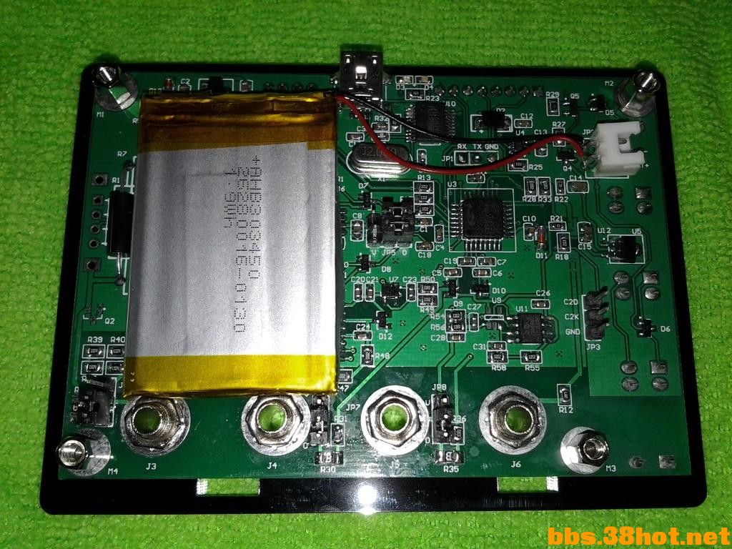

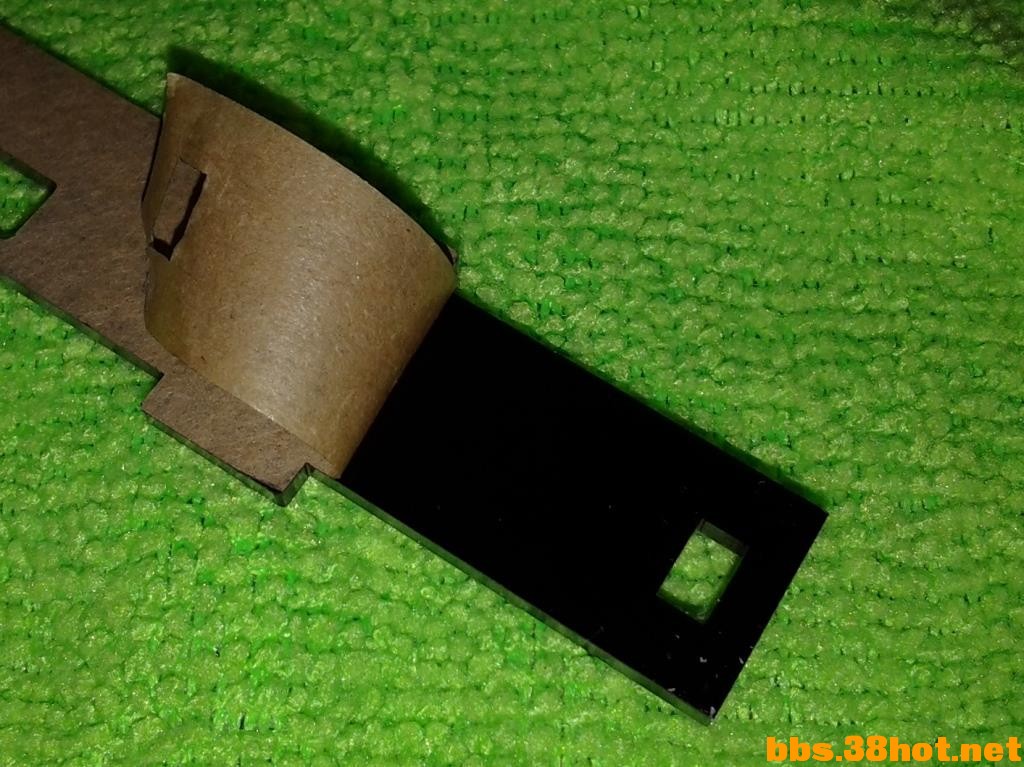

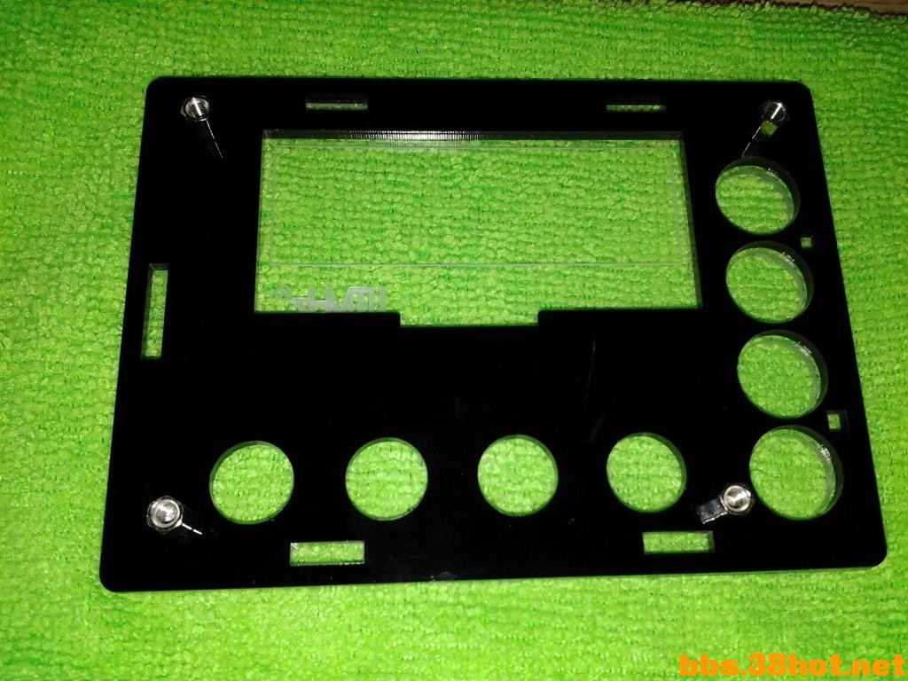

讲一下外壳的装配
外壳由7块组成,正面两块,其他面各一块。
安装之前,先把保护膜去掉。
正面开始安装(否则可能出现装不上的问题),先把两块面板通过螺丝和双阴螺柱固定(可能有个别螺丝不够长,换着试试)
然后把主板放上去,用阴阳螺柱固定,再把4边放上去,盖上后盖打螺丝,完工~
还有,以前的BOM中,基准电阻是焊在R8的位置上的,装电池有点顶,可以挪到隔壁R7的位置,这样放电池就刚刚好。电池建议用双面泡沫胶粘到PCB上,如果不放心下面可以贴绝缘胶布。
发表于 2013-10-21 17:25:24 | 显示全部楼层
看了19楼的图片,我发现一个问题,该套件最大的缺陷还是电池及电池仓,像这种固定方式,说老实话,弊端太多,尤其是不便安装拆卸,必须一次固定成形,我还是欣赏和赞成LC200A电感电容表的外壳结构设计,可以搞成普通干电池、镍氢5号充电电池都可以使用的电池仓结构,长时间连续使用可以用充电电池或者外接5V电源,短时间或移动使用直接用普通5号干电池,甚至可以使用两节14500磷酸铁锂电池(6.2v ),只不过多两个5号电池占位桶而已。
以上只是个人看法和建议,不知其他欲购买的同道是否也有相同或相似看法,良好的设计是市场开拓最有力的火车头,我想起了一句老话,要想跑得快,全凭车头带。呵呵,扯远了,跑题了 ,楼主勿怪。

 楼主| 发表于 2013-10-21 22:56:36 | 显示全部楼层
满江红 发表于 2013-10-21 17:25
看了19楼的图片,我发现一个问题,该套件最大的缺陷还是电池及电池仓,像这种固定方式,说老实话,弊端太多 ...
这种聚合物电池不需要更换,而且我的表内置了锂电池充电电路,插到USB上就能充电,充一次电,能用好久(电压表/非测量中的毫欧表可以连续工作300小时)。现在好像也没多少人纠结手机电池不能更换了吧?至于电池固定,用双面胶固定到PCB上就行了,连水果机都是这样干的,怕啥?
电池仓方式需要开模,量小的话,价格不是大家能承受的。
