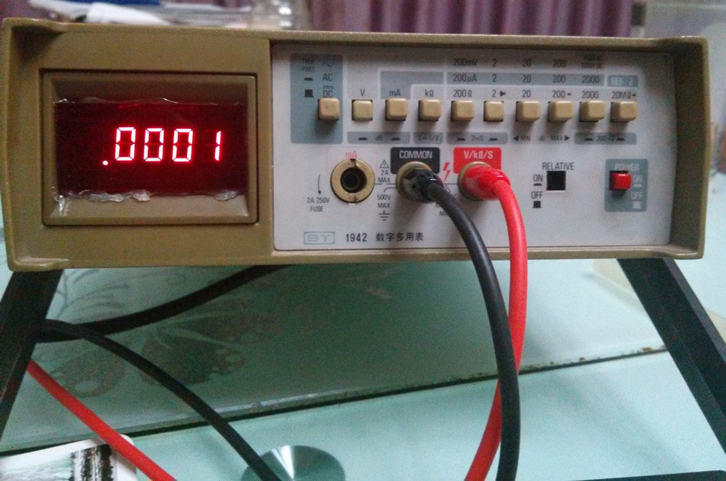

上上周,在论坛收了一台BY1942,就是国产的Fluke 8050a, 在多个论坛找Fluke这个表,都没找到。收到的这台表的显示有问题,液晶屏显示异常,放狗搜了一下,貌似是这个表的通病。BY1942用还是国产的液晶屏,现在也找不到备件了,只好寻找替代方案。国外有网友改成LED数码管显示的,用的0.36英寸的数码管。照方抓药,经过一番折腾,数码管显示正常了,可是极性没有显示, 用万用表量了一下负号的驱动,发现板子上的信号和老外图纸上的是相反的。将MOS管的GS对调,负号显示也正常了。还有就是dB,HV没有显示,经过验证,测试精度还是不错,收工。
发表于 2013-8-1 08:51:39 | 显示全部楼层
无图无真相。。。
发表于 2013-8-1 09:25:30 | 显示全部楼层
dB,HV的显示好说,老外的方案里已经包括,楼主不妨把改之后的图贴出来大伙看看。
发表于 2013-8-1 20:44:27 | 显示全部楼层
无图无根据。。。。。。坐等上图
 楼主| 发表于 2013-8-1 21:44:56 | 显示全部楼层
照片来喽,数码管前面用热熔胶固定了一片红色的塑料片(从一个报废的万用表拆下的),看上去比裸着,舒服多了。生命在于折腾!
