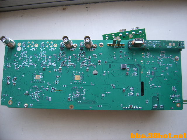

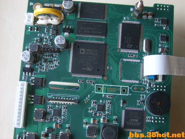

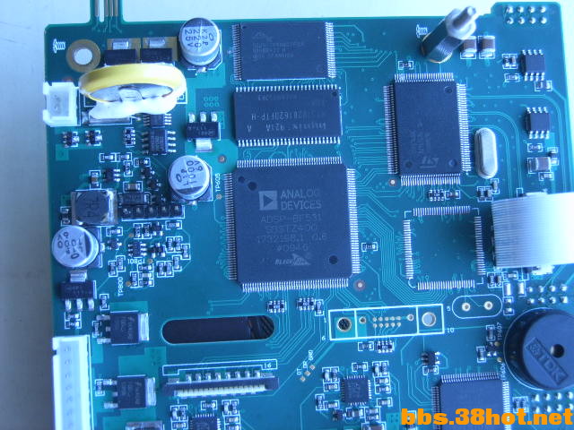

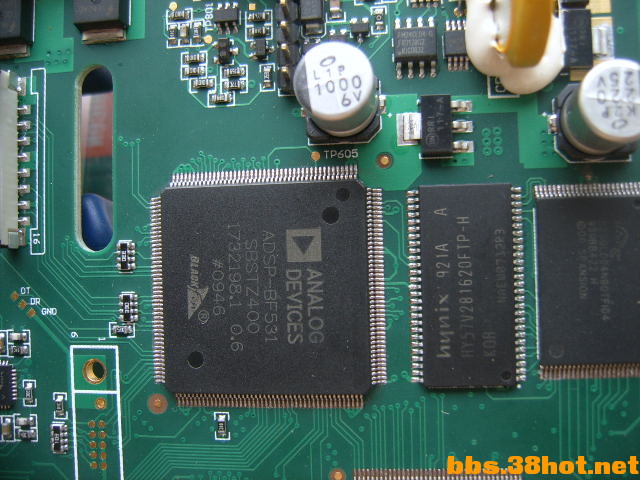

安捷伦示波器液晶屏有40根排线,由于没有资料,将这40根排线中每根排线都和主板上其它器件量通断,除了电源和地,也没发现其它排线连到哪里?按理说应该是挂接到DSP的,无奈和ADSP-BF531的176个管脚没有一个相通的(除了电源和地)。
求安捷伦低端示波器DSO1002A资料,相似机型亦可,或者普源示波器资料!或者有该类似机配件请联系我!

ADSP-BF531 好似是不带LCD 驱动器的,所以LCD不太可能接在上面
你测试一下是否连接在FPGA上面

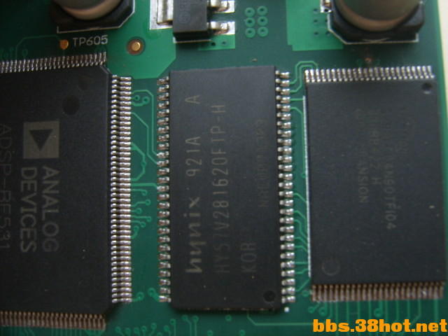

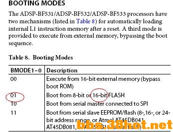

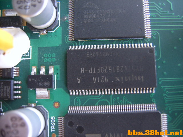

 楼主| 发表于 2013-8-1 15:28:36 | 显示全部楼层

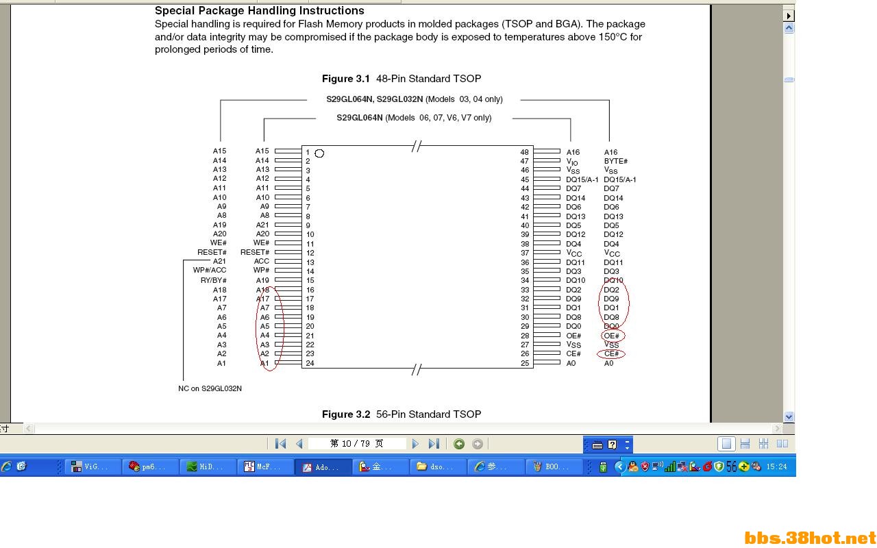

谢谢您!现在也这样怀疑,只是FPGA是BGA封装的,实在没有焊点可测量!麻烦问你一下,上电瞬间和复位瞬间ADSP-BF531地址线和数据线都有波形,一会后就没波形了,这是不是说明ADSP-BF531正常的?还有它是这种16位FLASH的BOOT方式,是不是复位完后第一件事就是读FLASH,上电或者复位瞬间,FALSH芯片的OE、CE、数据线DQ、地址线均有波形,如何判断FLASH已经读完?
发表于 2013-8-1 23:01:53 | 显示全部楼层
instrument 发表于 2013-8-1 15:28
谢谢您!现在也这样怀疑,只是FPGA是BGA封装的,实在没有焊点可测量!麻烦问你一下,上电瞬间和复位瞬间A ...
对于很多系统,上电复位后会立即读取FLASH,具体读完时间由NK的大小和读取速度来决定,多在一两秒到十多二十秒间。读完后的操作是校验和解开NK包,如果正确就跳到入口地址执行,错误有可能进入异常模式或复位。

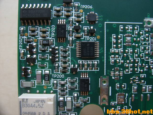

 楼主| 发表于 2013-8-2 21:25:16 | 显示全部楼层

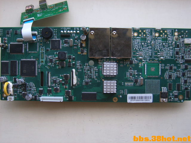

补充一张图片,请大家帮我分析一下液晶屏最有可能挂接在哪里?先行谢过了!
 楼主| 发表于 2013-8-2 21:27:17 | 显示全部楼层
这是未标注的照片,带散热器的那俩个不知什么芯片,可能一个是FPGA,一个是DA?

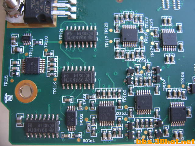

 楼主| 发表于 2013-8-3 09:24:37 | 显示全部楼层
为了看得清清楚楚、真真切切、明明白白,再上点图片。

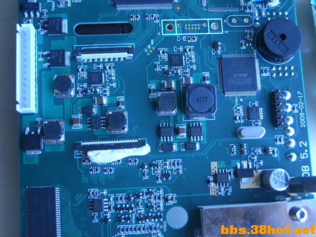

 楼主| 发表于 2013-8-3 09:27:10 | 显示全部楼层
液晶屏接口处有6个网络电阻,每个网络电阻包含4个独立电阻(33欧),这样总计24个,说明这个液晶屏是红、绿、蓝各8位数据线!
发表于 2013-8-3 13:36:24 | 显示全部楼层

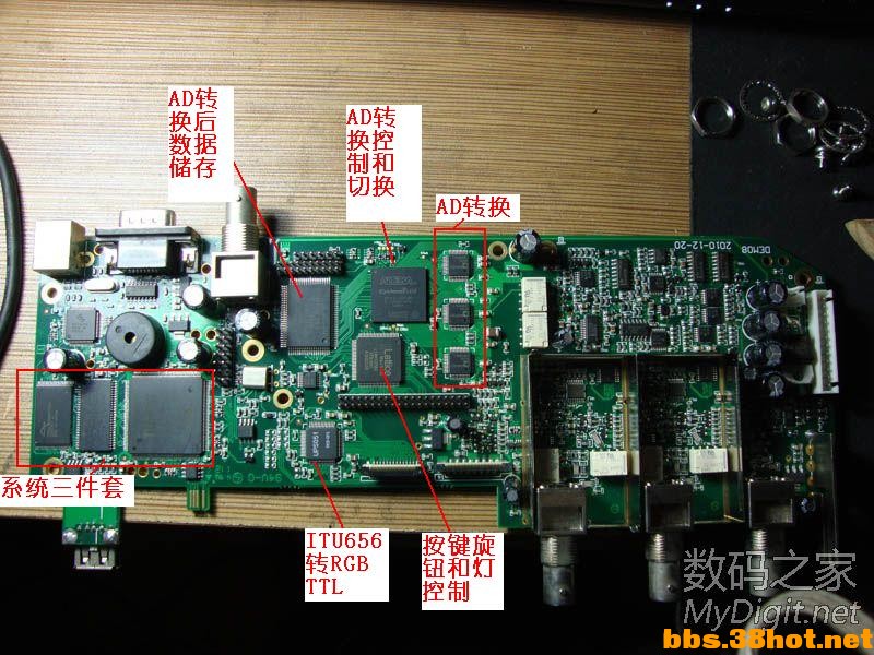

图片都看到了。对比了一下和DS1052E的差别是很明显,DS1052E基本都是使用通用芯片,我试着拿了别人的一张拆机图,自己标上了一些器件的作用,发现整个电路结构很清晰明了。但是LZ的图却有很多东西不能理解,比如图像显示方面,BLACKFIN出的是ITU656接口,很多液晶是不能直接用的,所以DS1052E加了一片转换芯片再接液晶;又比如AD转换器出来的数据是很高速的,所以DS1052E上拿了一片FPGA来控制和接收数据,然后存到一个静态RAM里面等待主芯片处理,但LZ的图上不见这个结构的电路。所以我感觉AG机器虽然是让别人代工,但是关键地方用的不是通用芯片,而是自己设计的专用器件,一些应该用不同芯片处理的功能被合并到了一起。如果真是这样,看来打算国产示波器的FLASH程序代换的希望基本破灭了。
  上面是个人的浅陋见解,欢迎大家能有新的看法。
 楼主| 发表于 2013-8-3 13:57:44 | 显示全部楼层

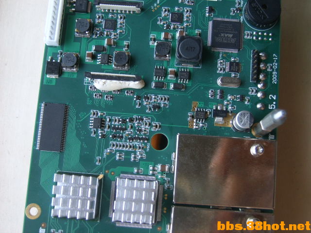

那两个带散热器的芯片,下面一片可能是spartan系列的FPGA(因为我对照外观,它和我们公司用的spartan外观很一致,包括芯片左上角一点金色),而且它正好挂了一片SDRAM,会不会FPGA来控制和接收数据后存入该sdram?带散热器的上面一片会不会也是个高速DA?因为这个示波器PCB是按4通道设计的,边上还留了这两种芯片的位置?还有,下面一个带散热器的芯片,也有数据线连至DSP的数据线。奇怪的是一直找不到液晶屏挂机到哪里?

那两个带散热器的芯片,下面一片可能是spartan系列的FPGA(因为我对照外观,它和我们公司用的spartan外观很一致,包括芯片左上角一点金色),而且它正好挂了一片SDRAM,会不会FPGA来控制和接收数据后存入该sdram?带散热器的上面一片会不会也是个高速AD?因为这个示波器PCB是按4通道设计的,边上还留了这两种芯片的位置?还有,下面一个带散热器的芯片,也有数据线连至DSP的数据线。奇怪的是一直找不到液晶屏挂机到哪里
发表于 2013-8-3 14:41:58 | 显示全部楼层
instrument 发表于 2013-8-3 13:59
那两个带散热器的芯片,下面一片可能是spartan系列的FPGA(因为我对照外观,它和我们公司用的spartan外观 ...
我不能判断这个器件是什么。用外形来判断器件是很不准确的,这个样子的器件多得去了,比如INTEL 的PXA270 的早期版本,又比如是ACTEL的部分CPLD,甚至是586时代的南北桥期间,都是这种封装。

发表于 2013-8-11 23:05:42 | 显示全部楼层
从普源的DS2000系列的主板来看的话,上面那个带散热器是ADC,下面那个带散热器的是FPGA。
另外,普源的DS1000系列,液晶是挂在FPGA上面的,以前DS1000A宣传的高捕获率,就是靠一片独立的FPGA来做的显示。
另外,这个安捷伦DSO1002,似乎就是普源的DS1000B吧,OEM产品,液晶在FPGA上的可能性大。

“英雄所见略同”,但是很奇怪,右边还有两个未装芯片的位置,肯定和这两个带散热器的芯片是一样的,难得这个示波器两个FPGA程序会不一样,带散热器的内含液晶驱动程序?

发表于 2013-8-21 12:44:46 | 显示全部楼层
拙见:
靠近屏蔽罩的为ADC,其后FPGA作为采集内存管理器和软核配置的显示单元。
ADC的焊盘布局和DS2000的很像,用AD方案的话,也许也是AD的。
DPO2000也是类似的架构,NS的ADC,HCII做采集管理和显示单元,MPC870为CPU

估计多半接fpga上了,刮开背面过孔量一下吧
