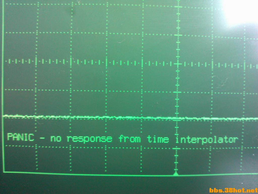

HP54600B报提示,请各位大侠帮忙看看是哪里有问题,谢谢

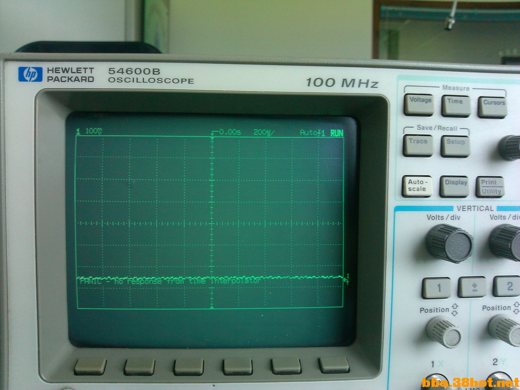

HP54600B报提示(PANIC --NO RESPONSE FROM TIME INTERPOLATOR),请各位大侠帮忙看看是哪里有问题,谢谢

可以检查一下DAC到触发之间电路,尤其是运算放大器,好像有正负15V供电的几个比较容易坏,另外,建议参考一下54600a的图纸,元器件位置编号可能于54600B有点小差异;

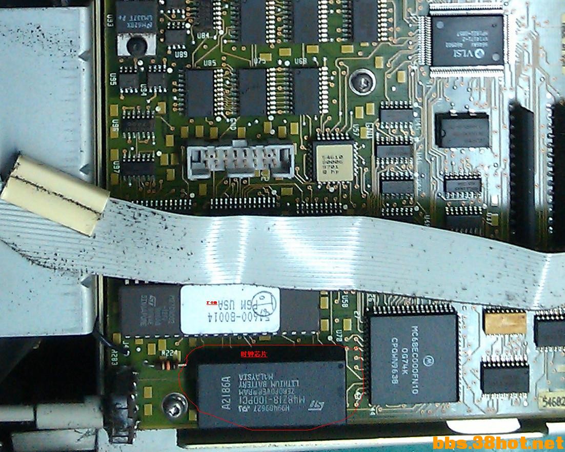

检查一下时钟芯片,现在的机器基本都换过了,你看看还有电吗?

确实是提示时钟芯片无回应,
试下更换吧。
1.先试下输入波形,看正常显示不
