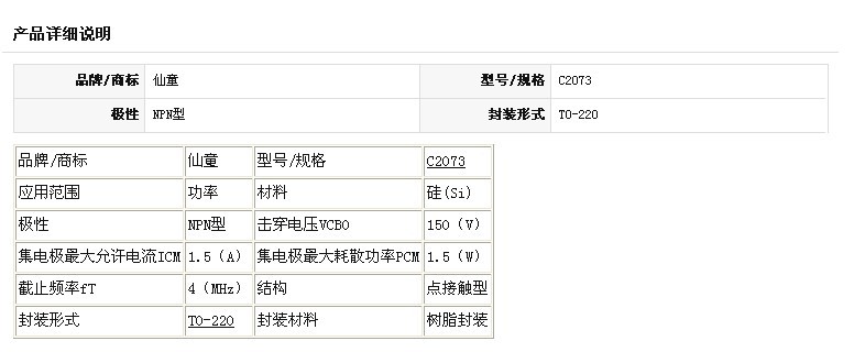

不知道能否用C2073代。C2073的参数我发表图片
你选的2SC2073不能用,耐压和电流都不够,功率小的可怜。
这部分电路的电源电压约50伏,并且工作在脉冲状态,管子耐压最少8倍,即400V以上。额定电流3A以上,集电极耗散功率40W以上。
TIP29C的耐压仅仅100V,电流1A,不能用。装上就烧,试都不用试。
我是用2SC5027代换,因为手中正好有存货,700V/3A/50W,脉冲峰值电流10A。
另外,Q2209和Q2210工作在推挽状态,两只管子的参数要尽量一致。如果有条件,用晶体管图示仪配对选取,效果更好。

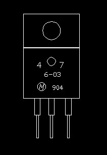

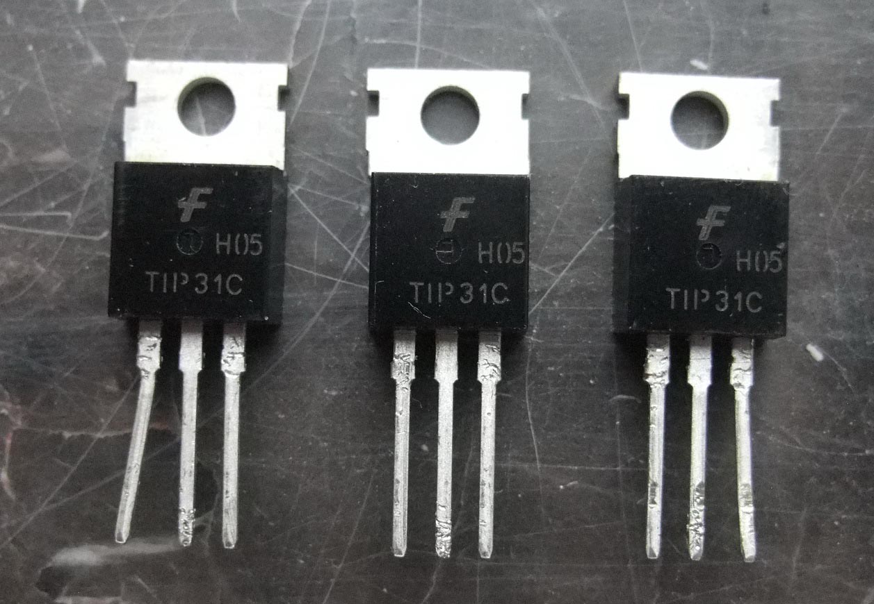

TIP31C也不能用,耐压仅仅100V,装上后开机就烧。我用过,还有几只幸存的。请看:
