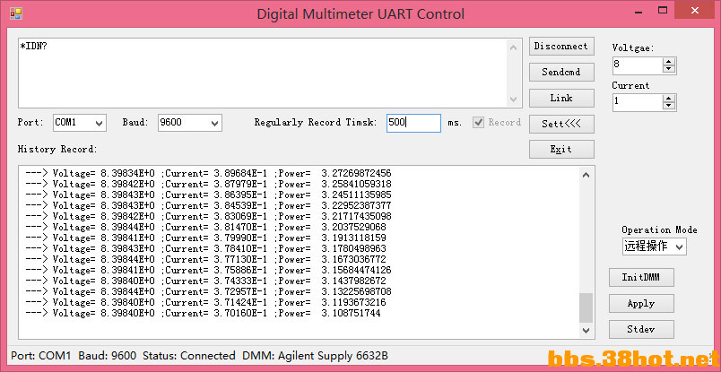

LABVIEW控制程序
用PC在线控制万用表等仪器,具有直观、实时、功能丰富的特点。但AG等公司的原厂软件需要其它软件支持,并且很难找到。用LABVIEW则可以编写出自已想要的功能,利用GPIB-SD采集器作为通信硬件,也省掉了安装原厂驱动的麻烦,用起来很不错。

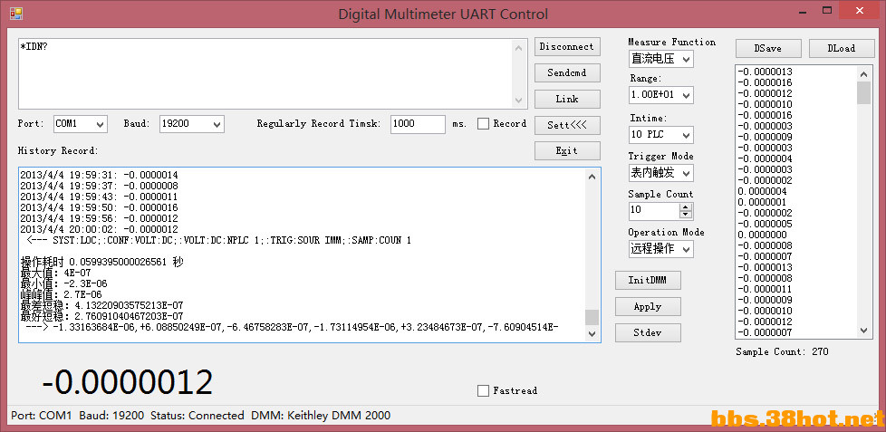

顺便咨询下楼顶的超级版主,我现在手上有keithley 2000 和安捷伦的USB-GPIB转换器,那么我怎么才能实现常用的数据采集、统计、作图等功能呢?初学,找不到头绪。
 楼主| 发表于 2013-7-31 09:34:02 38hot手机频道 | 显示全部楼层
如果是用ag的gpib实现基本功能,您需要ag的gpib驱动,安装labview或者vee等pc端软件,下载keithley的k2000控制程序。最后一个可能需要花钱买的,keithley的软件一般都是单买的,价格不便宜。最简单的方法就是用我的这个diy方法,不过功能比原厂的差点。应用,

发表于 2013-7-31 09:55:36 | 显示全部楼层
kripac 发表于 2013-7-31 08:53
顺便咨询下楼顶的超级版主,我现在手上有keithley 2000 和安捷伦的USB-GPIB转换器,那么我怎么才能实现常用 ...
吉时利 2000 可以用我编写的通用串口程序,[理论上]支持具有串口的标准 SCPI 语言的表。实测过安捷伦 34401A、6632B、吉时利 2000/2700 都能支持。

发表于 2013-7-31 15:36:28 | 显示全部楼层
非常感谢超级版主不吝赐教,K2000的串口我使用官网的程序可以通信,但是只有简单的读取功能,一直要用鼠标点,这方面的编程也没搞过,我回去试试您推荐的程序。
