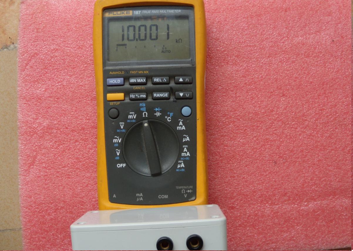

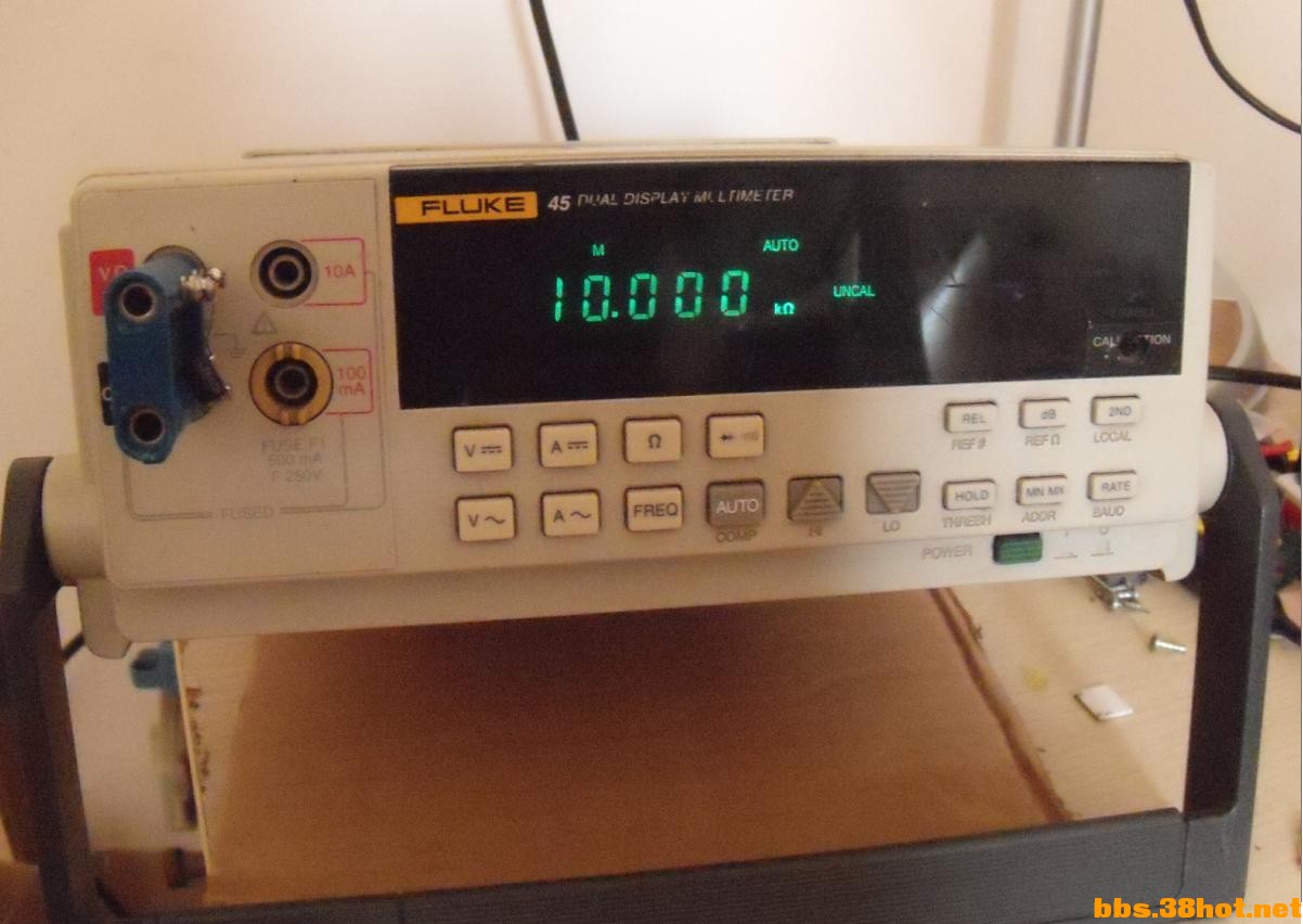

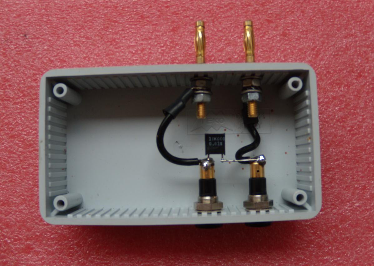

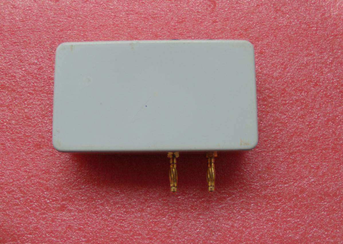

发表于 2013-7-30 14:42:17 | 显示全部楼层 |阅读模式

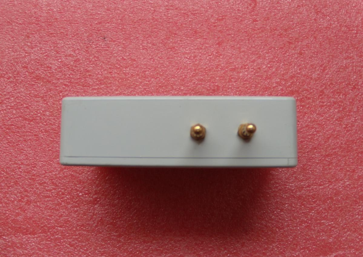

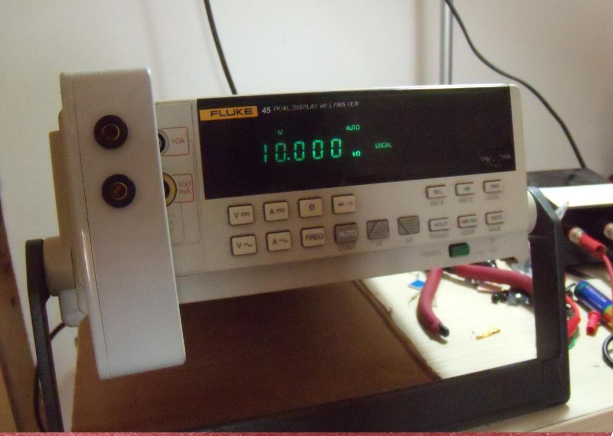

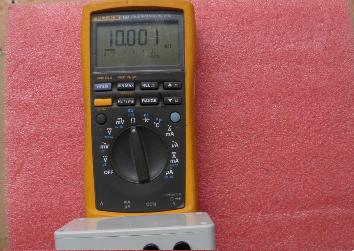

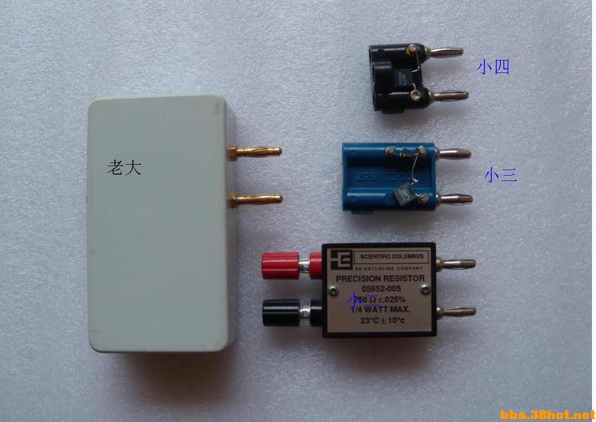

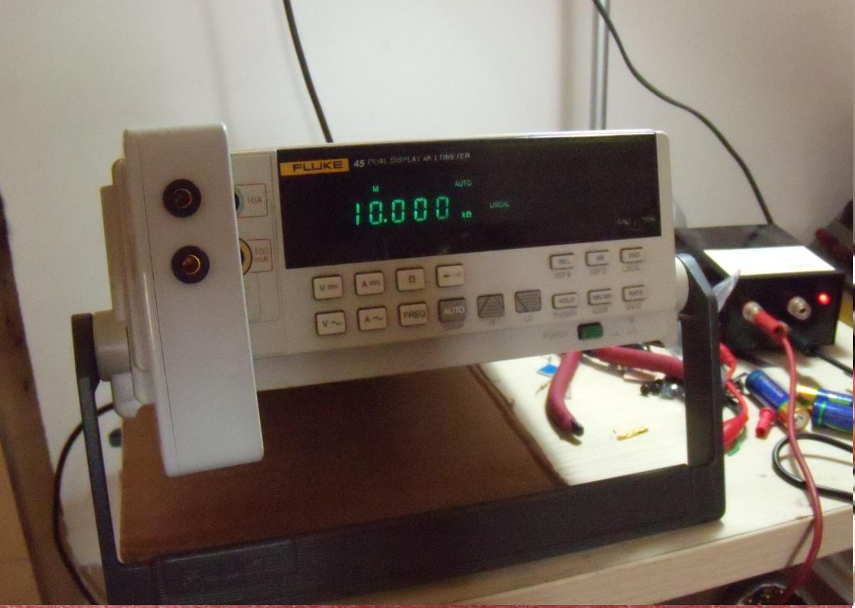

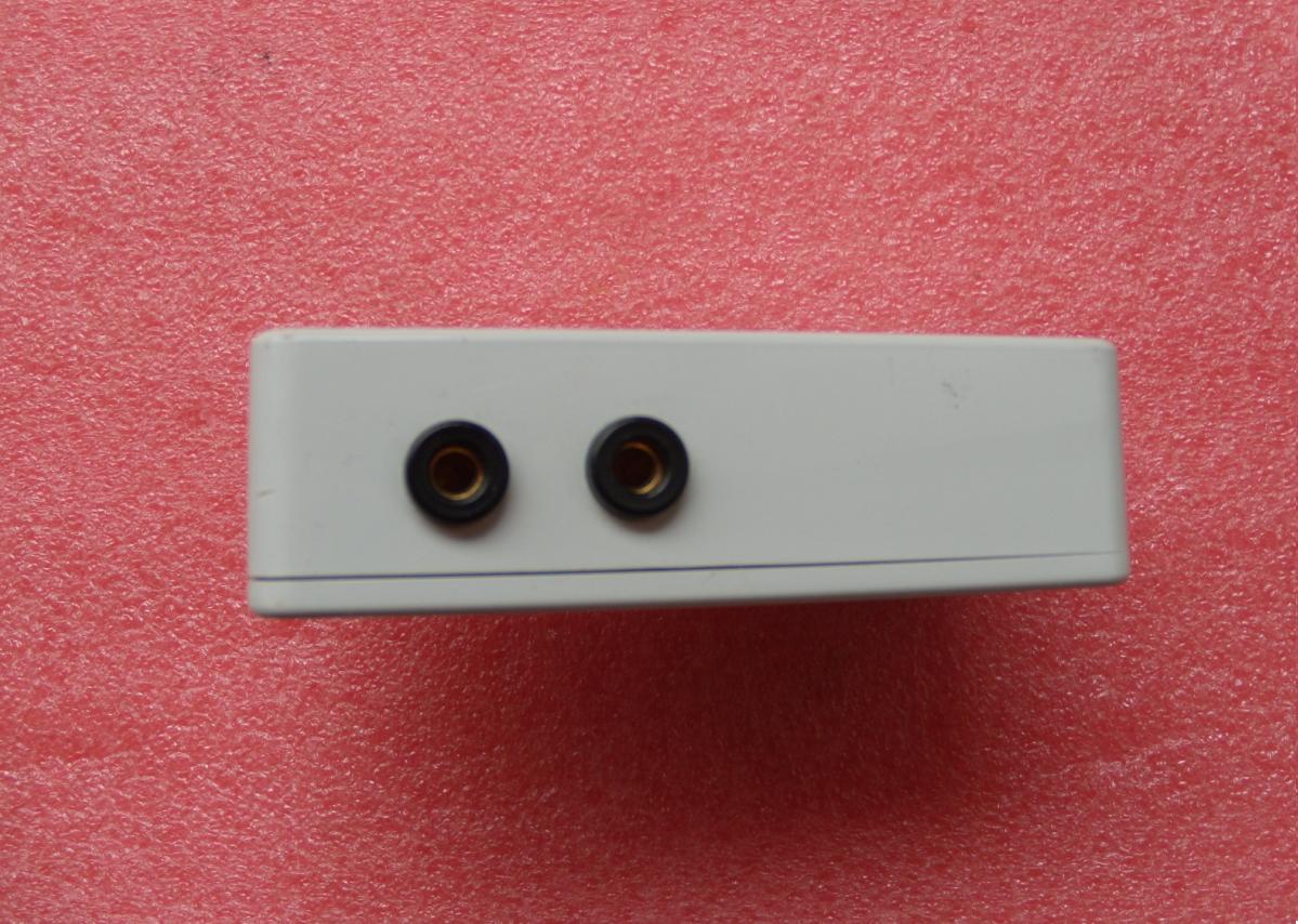

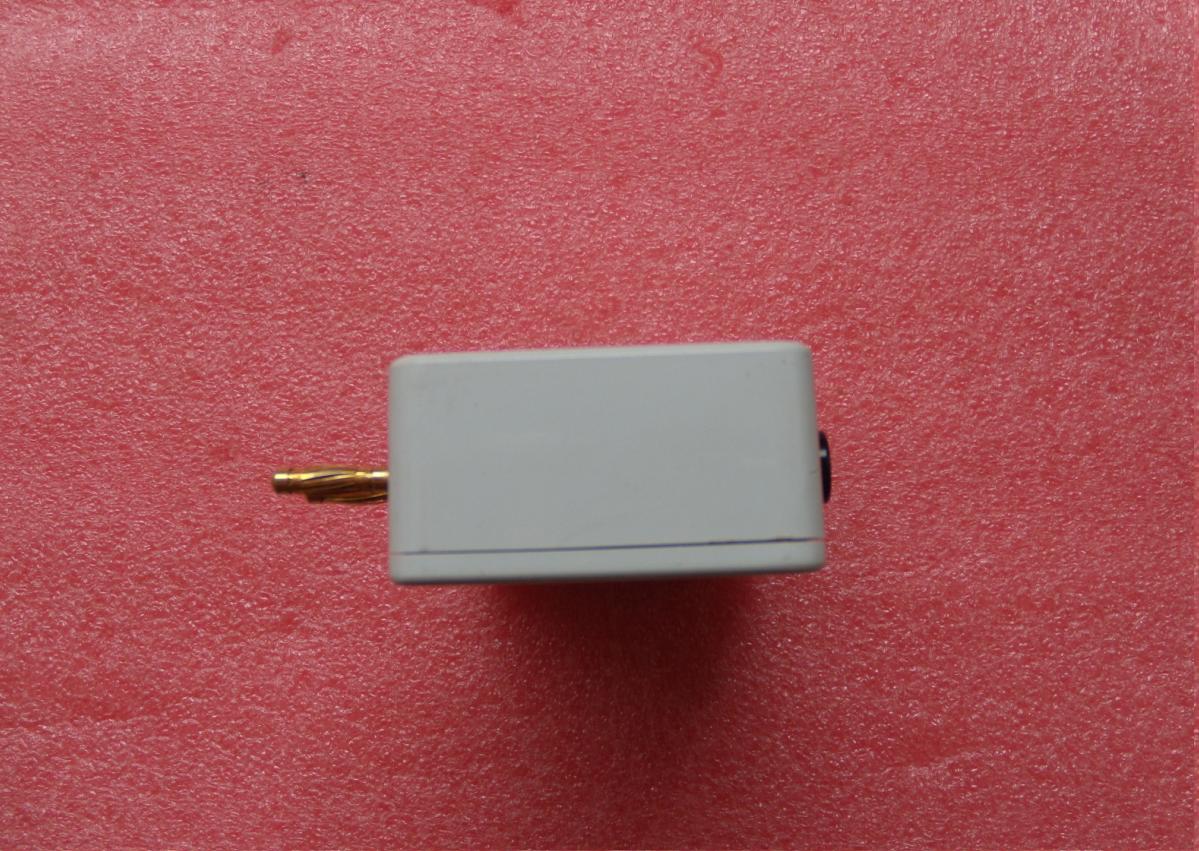

没完没了的等待。土匪们收了我的保险费,现在想要取出来真是比登天还难。无聊的等待, 屌丝表示很不好过。。。
回到正题,无意中得到一个还算OK的盒子,标准的19.09MM间距的香蕉插, 难能可贵的是它竟然还是镀金的。 而且另外一边也有两个标准的香蕉插孔。如果再插上一个一摸一样的,并联变小一倍?
没办法了,只能上TB买几个精密的电阻回来拼一个屌丝级别的电阻基准吧。没有高位表进行检测一下,这个到底是什么级别, 真是蛋疼啊。。。不说了,看图吧。
电阻基准.JPG 电阻基准-1.JPG 电阻基准-2.JPG 电阻基准-3.JPG 电阻基准-4.JPG 电阻基准-5.JPG 电阻基准-6.JPG 电阻基准-7.JPG 电阻基准-8.JPG

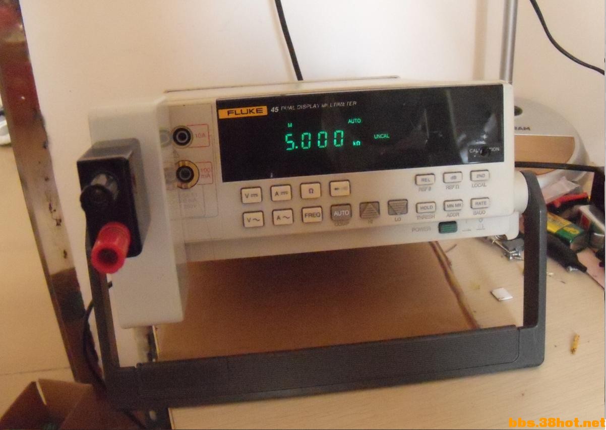

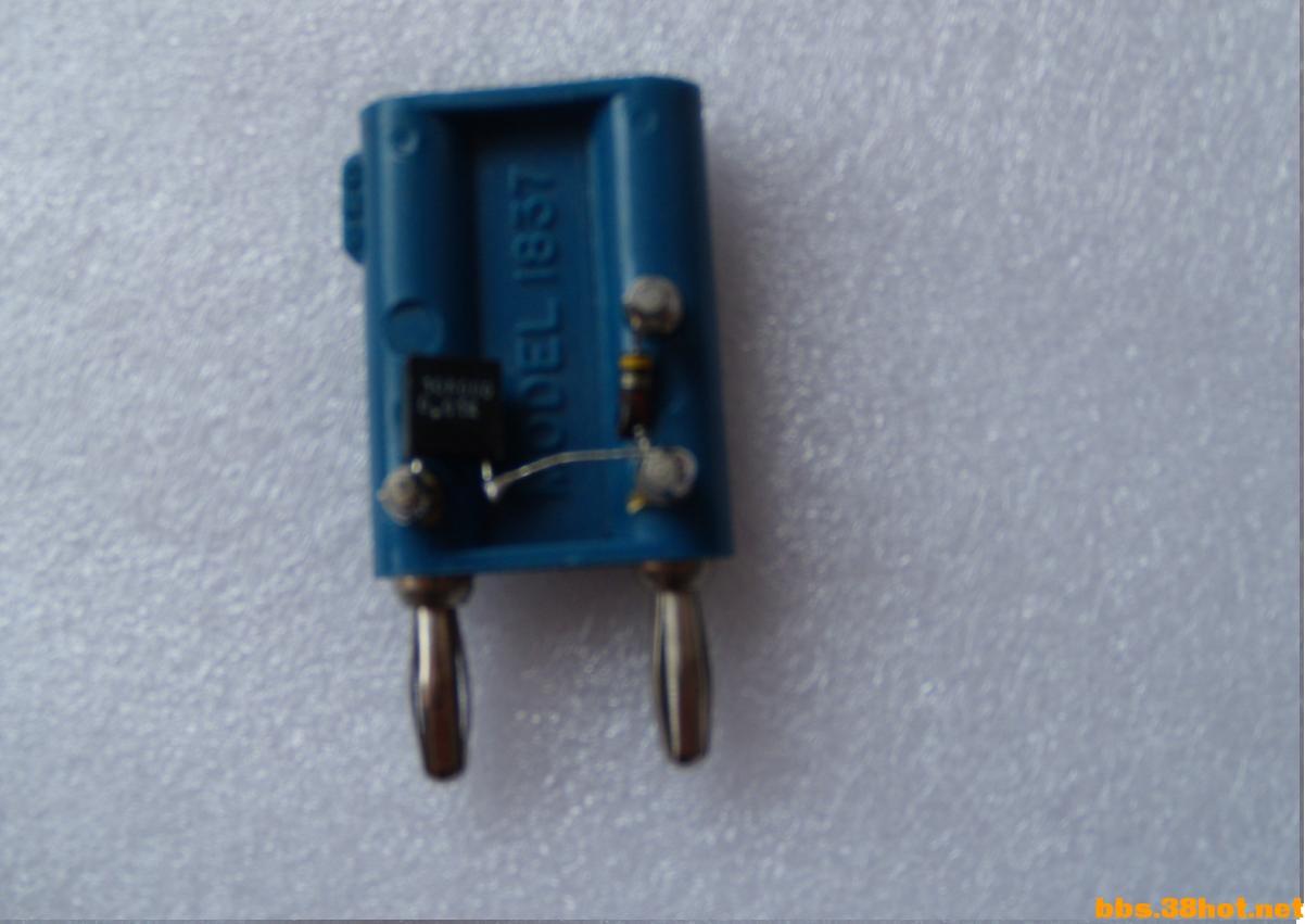

 楼主| 发表于 2013-7-31 16:14:01 | 显示全部楼层

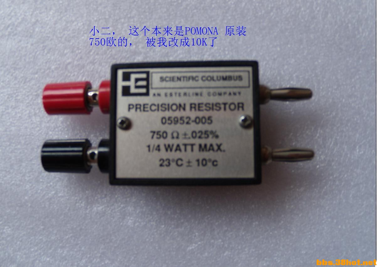

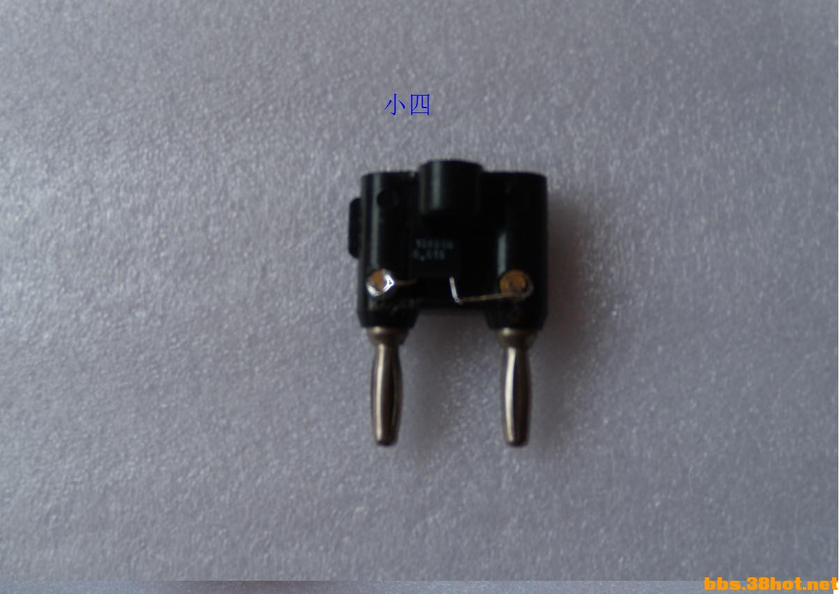

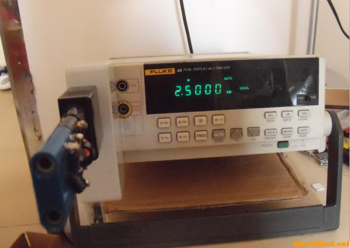

屌丝就要屌丝到底。 今天又做了几个简单的电阻基准, 本来有DIY了个4线测试线的, 但做完了才发现没有4线功能的台表[s:18]
如果说昨天做的那个是老大,那么今天就分别是小二, 小三,小四了。
不说那么多了, 还是上图吧。
4姐妹合照
4姐妹合照
小四
小四
小三
小三
小二
小二

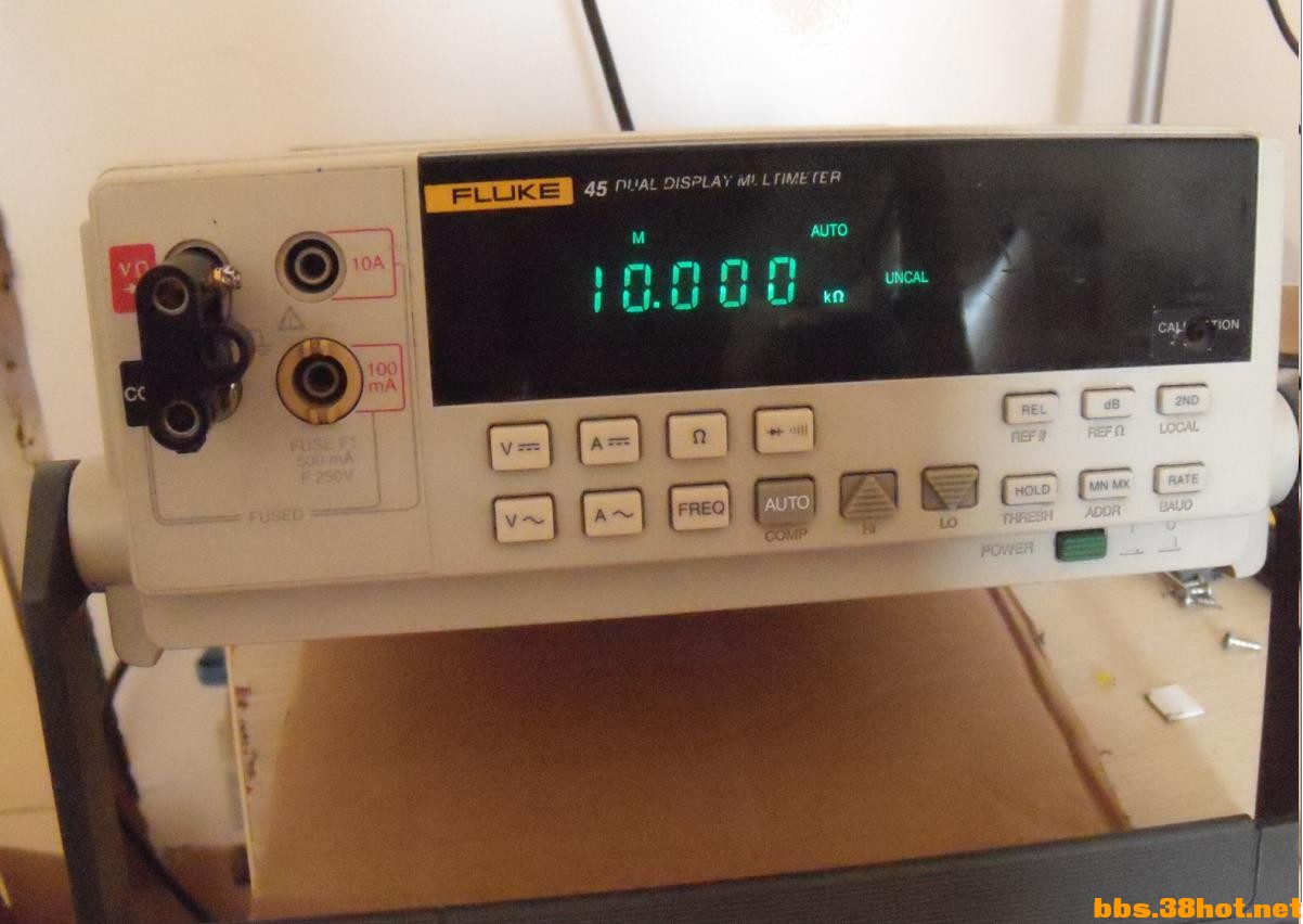

老大和小二并联
老大和小二并联
3姐妹并联
3姐妹并联
4姐妹并联
4姐妹并联

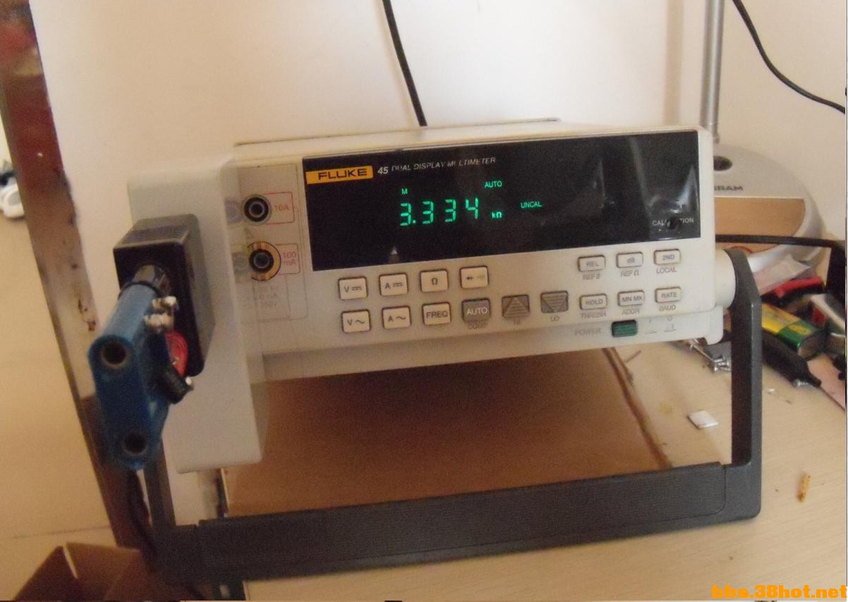

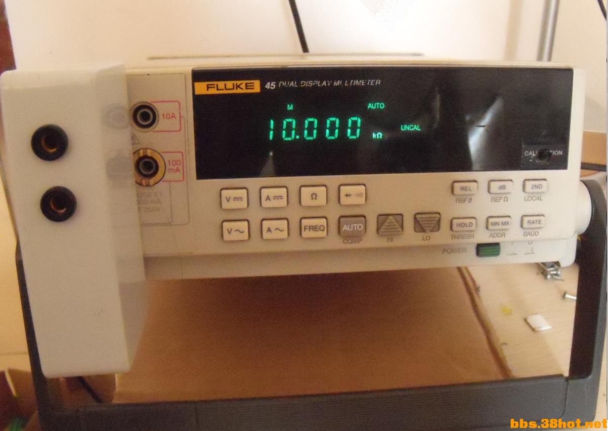

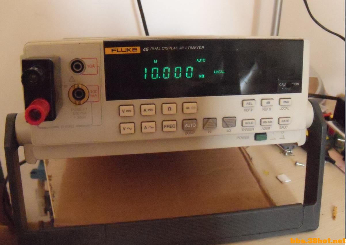

 楼主| 发表于 2013-7-31 16:52:49 | 显示全部楼层
不是说F45是全5位的婊子吗? 为啥我3个10K的电阻并联后测出来只有3.334K 也就是只有4位? 这个如何解析? 求解答一下。。。
发表于 2013-7-31 23:13:34 | 显示全部楼层
张文松 发表于 2013-7-31 16:52
不是说F45是全5位的婊子吗? 为啥我3个10K的电阻并联后测出来只有3.334K 也就是只有4位? 这个如何解析?  ...
读数速率中速,显示为30000字,当第1位是3时而后面任何一位不为0(指大于0)时,才显示03.334K五位这时第1位0不显示,只有设置在读数速率低速时才是全5位,显示:100000字。
 楼主| 发表于 2013-7-31 23:17:56 | 显示全部楼层
基站 发表于 2013-7-31 23:13
读数速率中速,显示为30000字,当第1位是3时而后面任何一位不为0(指大于0)时,才显示03.334K五位这时第1 ...
好的,明白了。 多谢解答。
