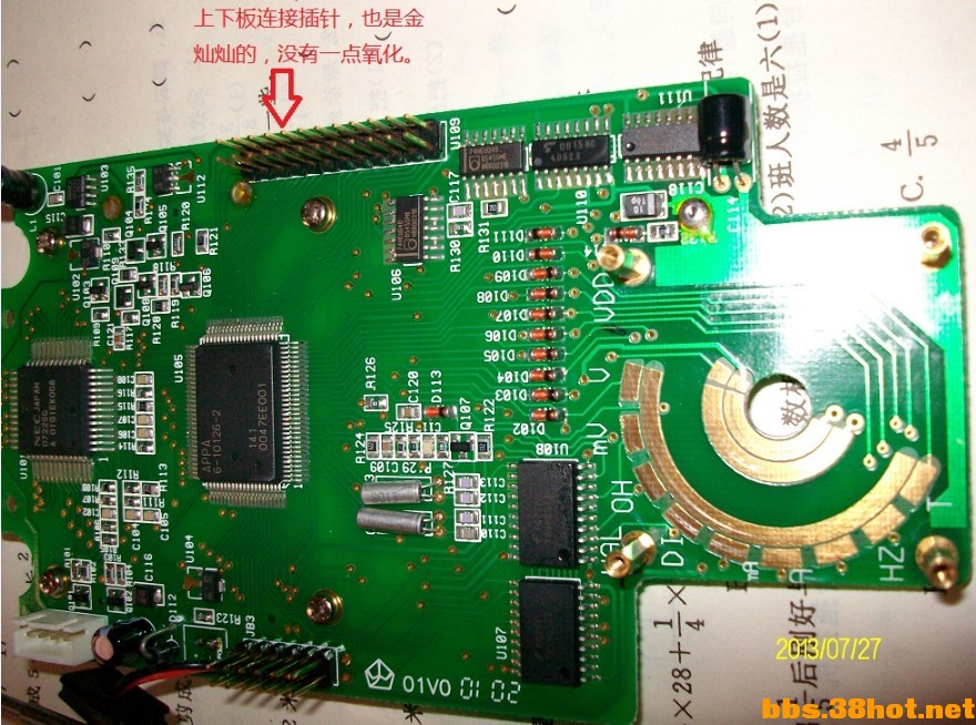

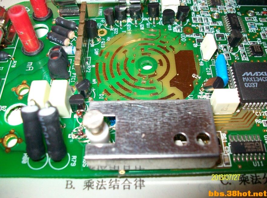

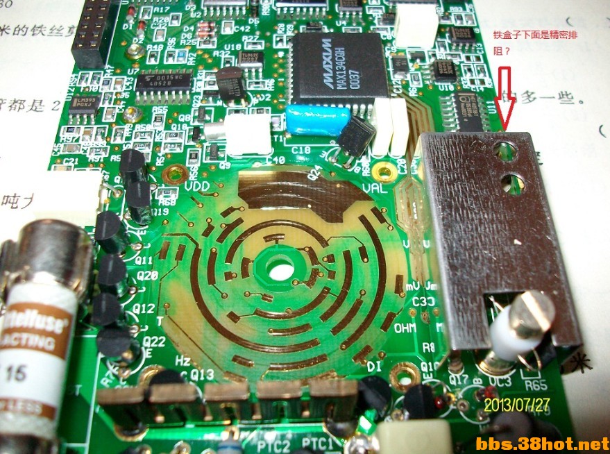

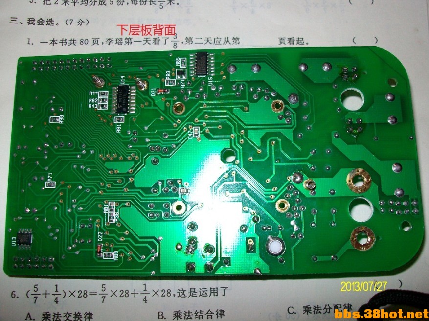

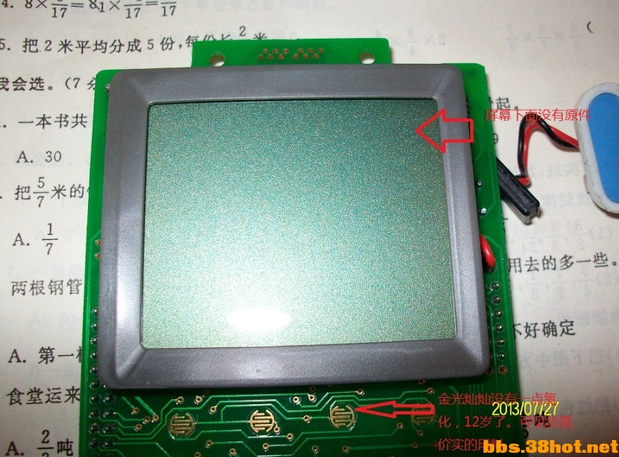

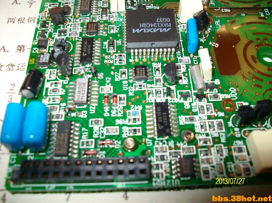

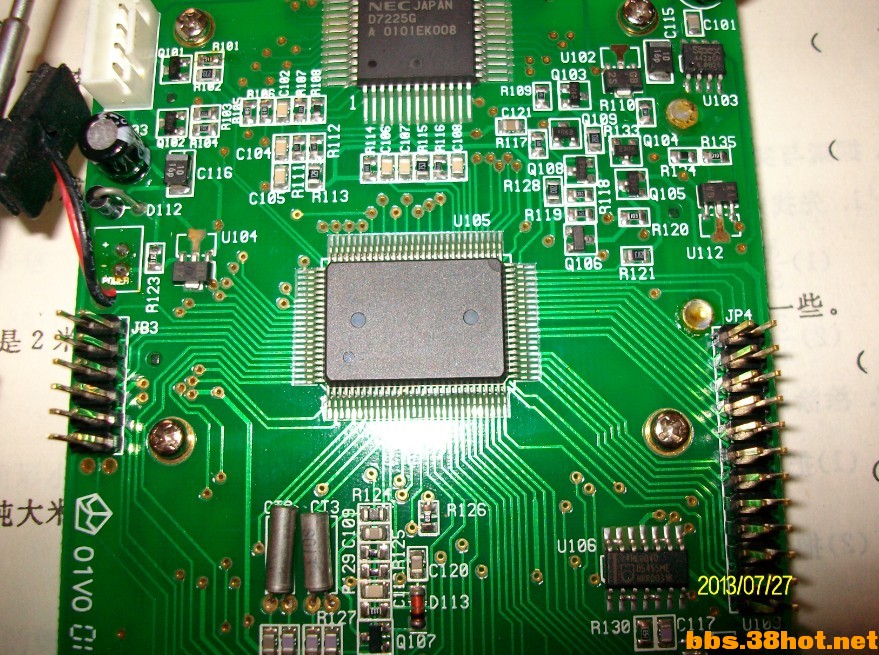

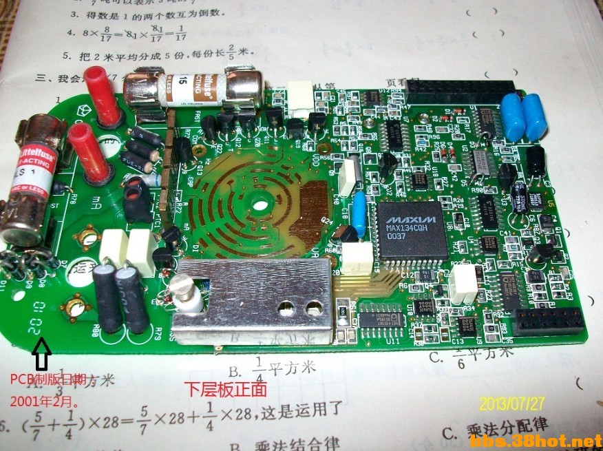

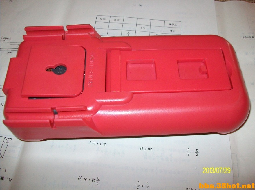

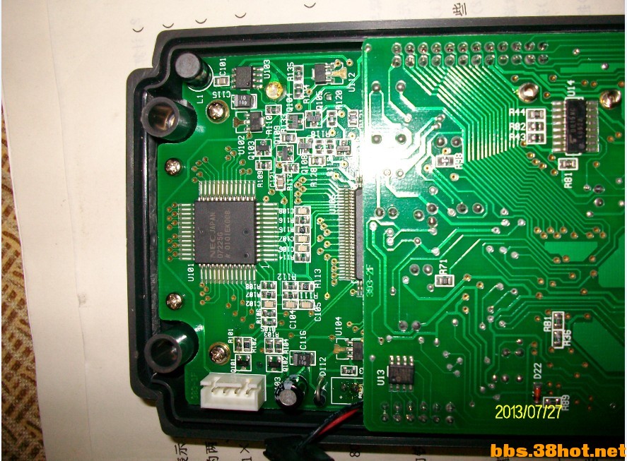

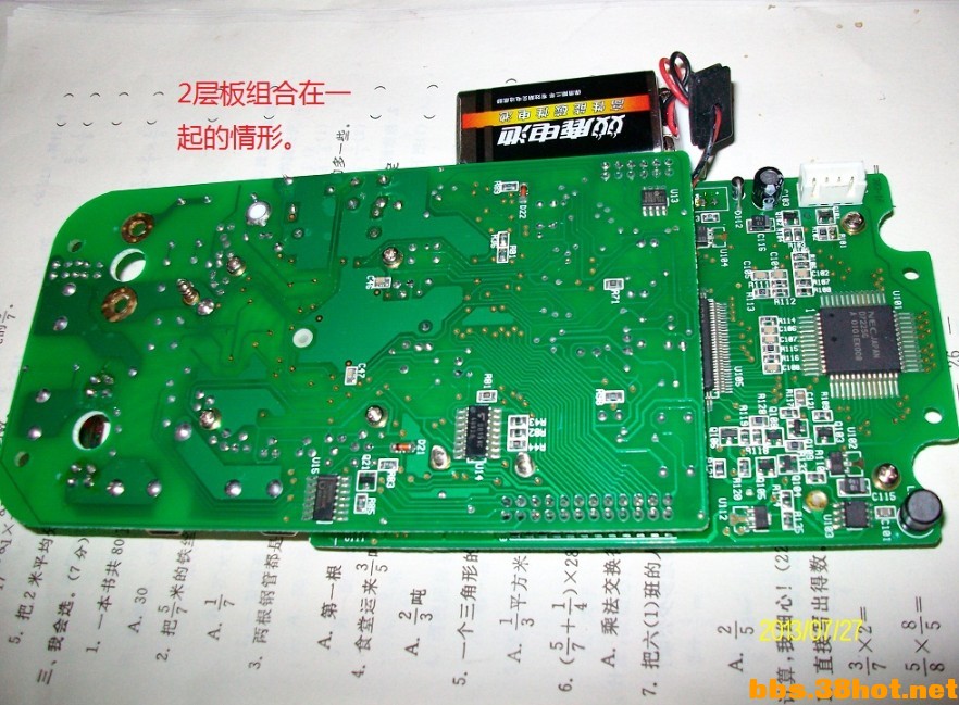

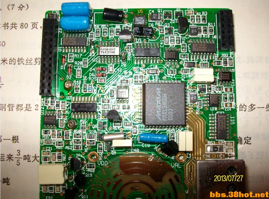

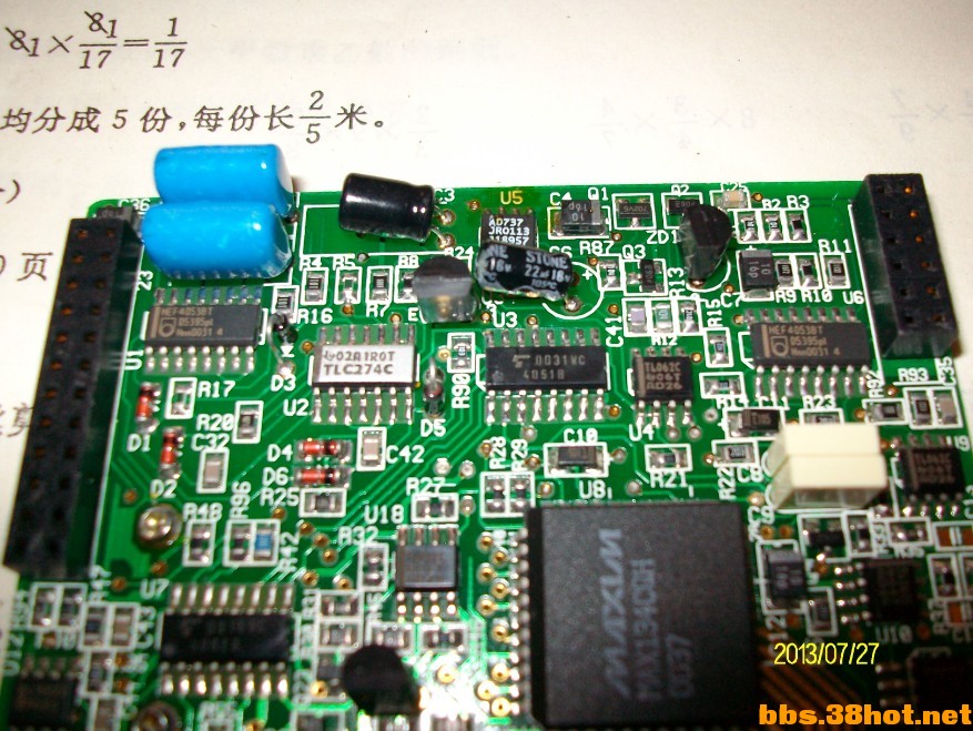

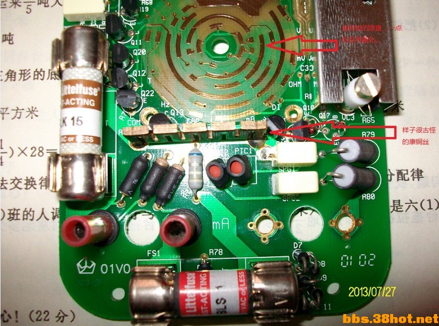

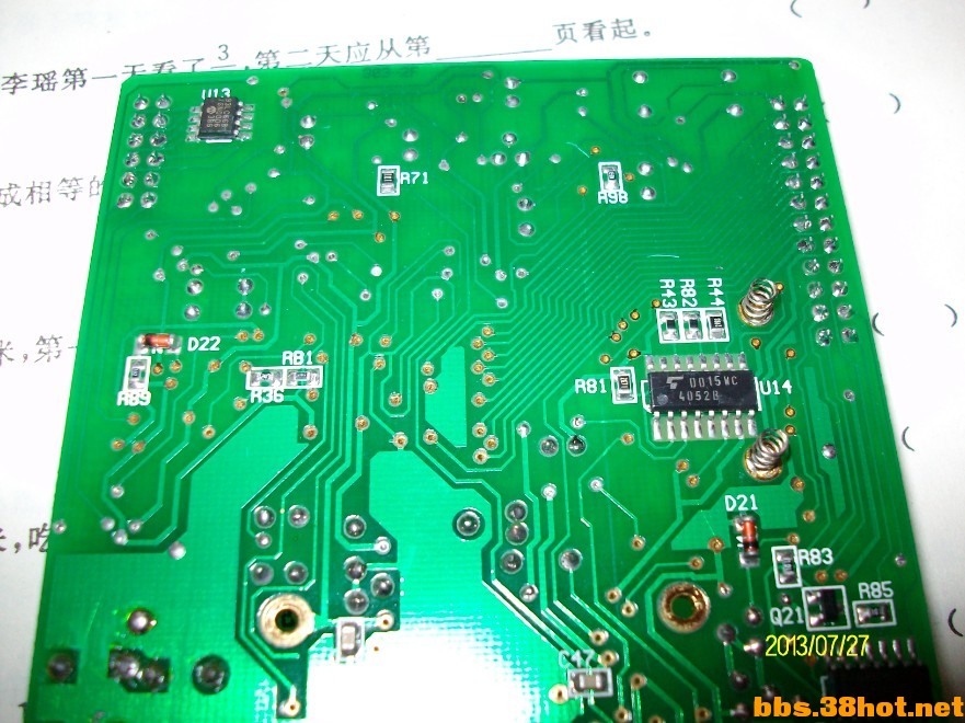

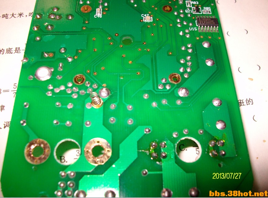

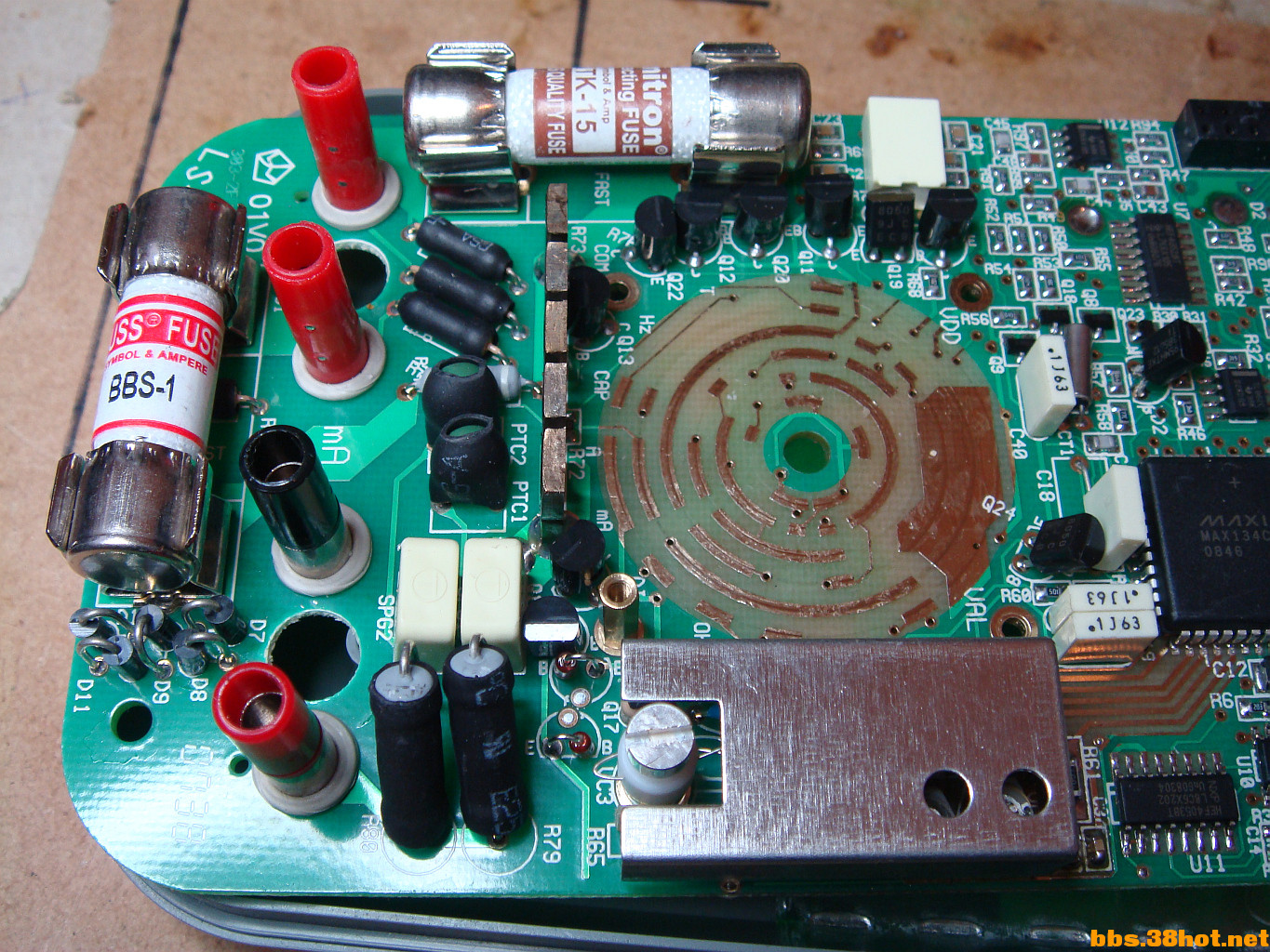

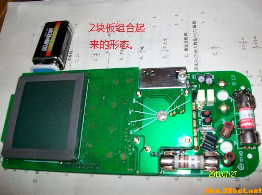

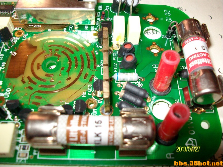

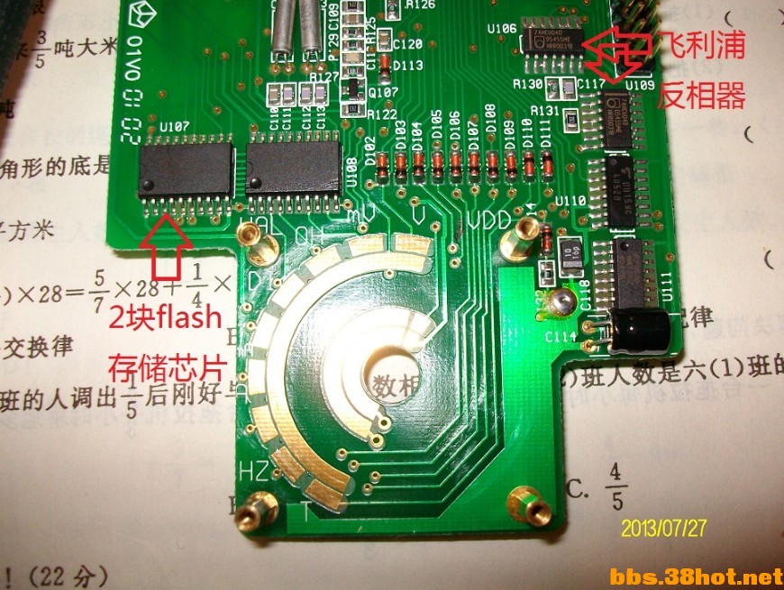

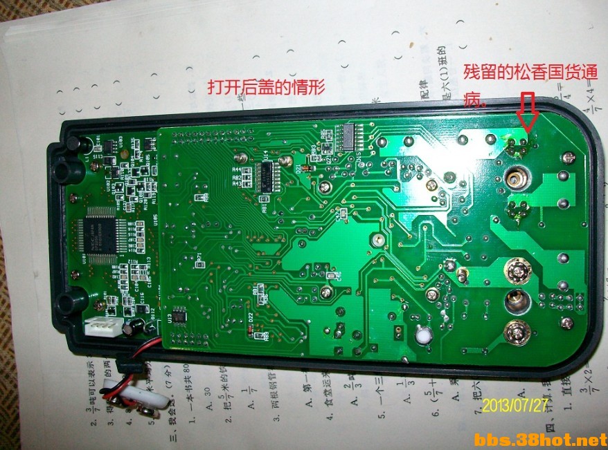

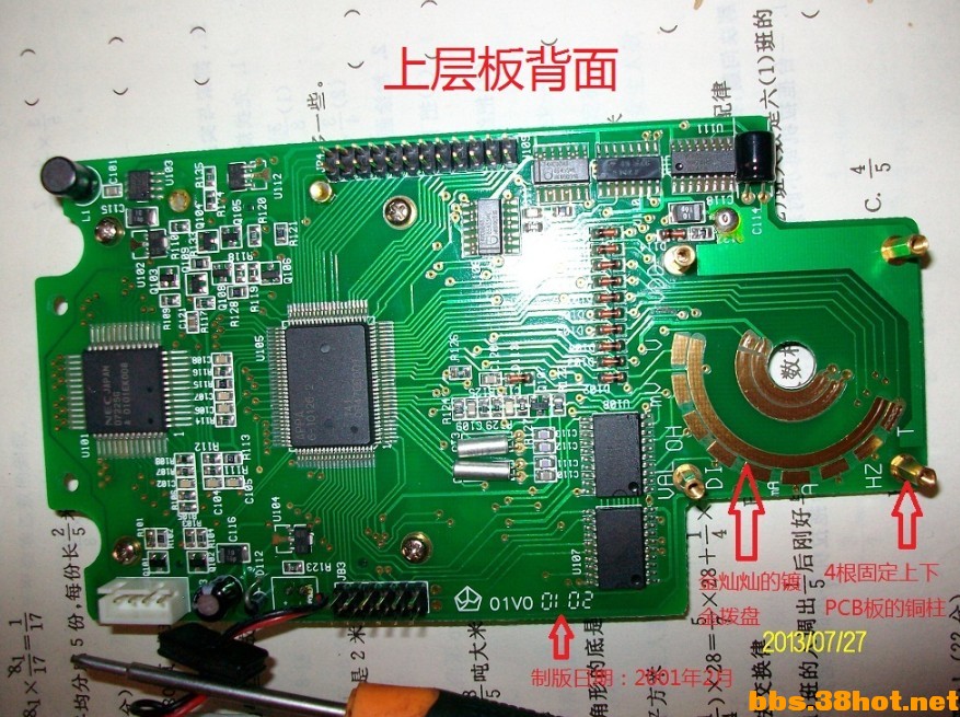

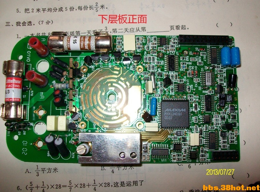

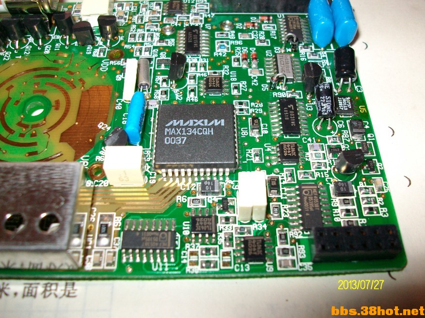

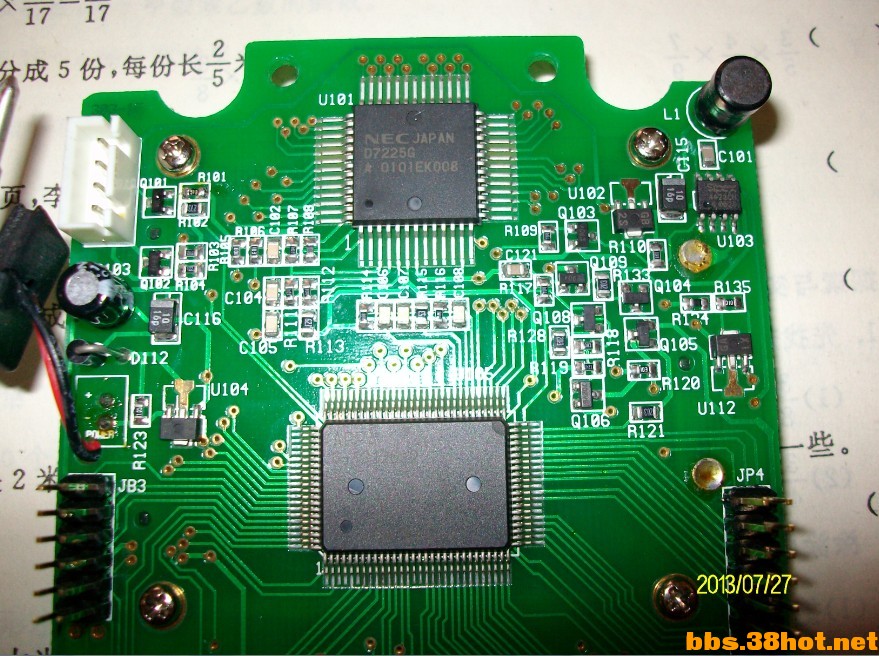

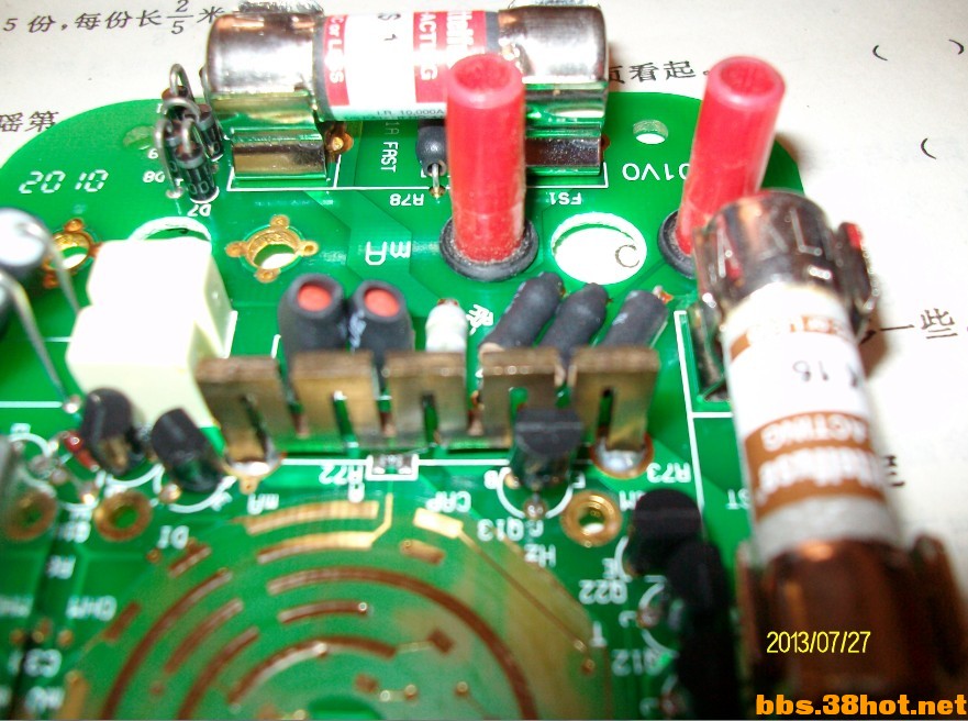

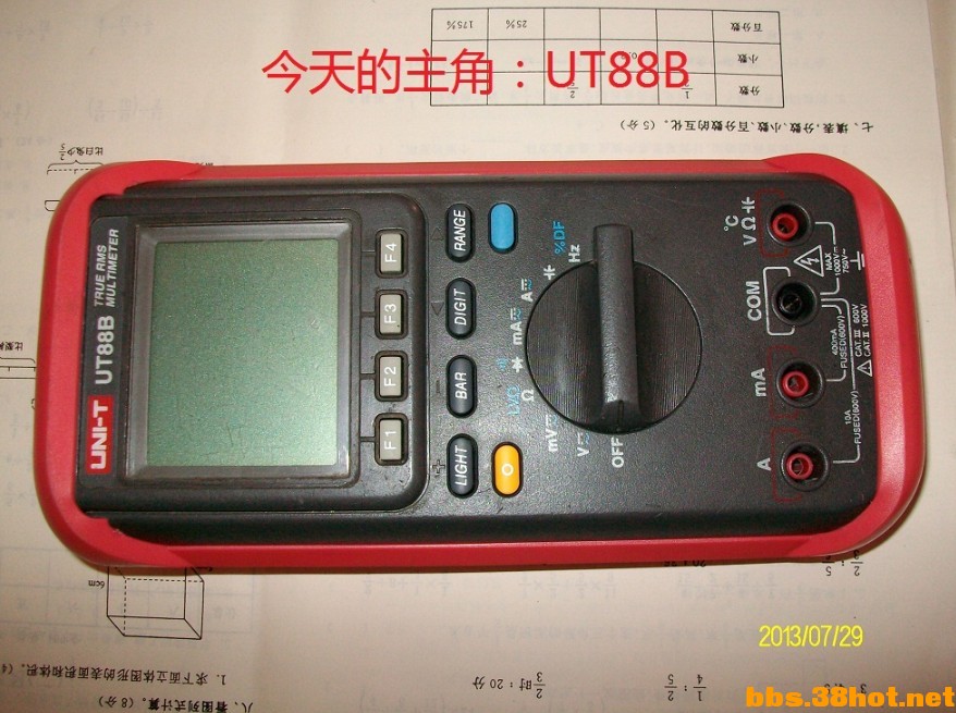

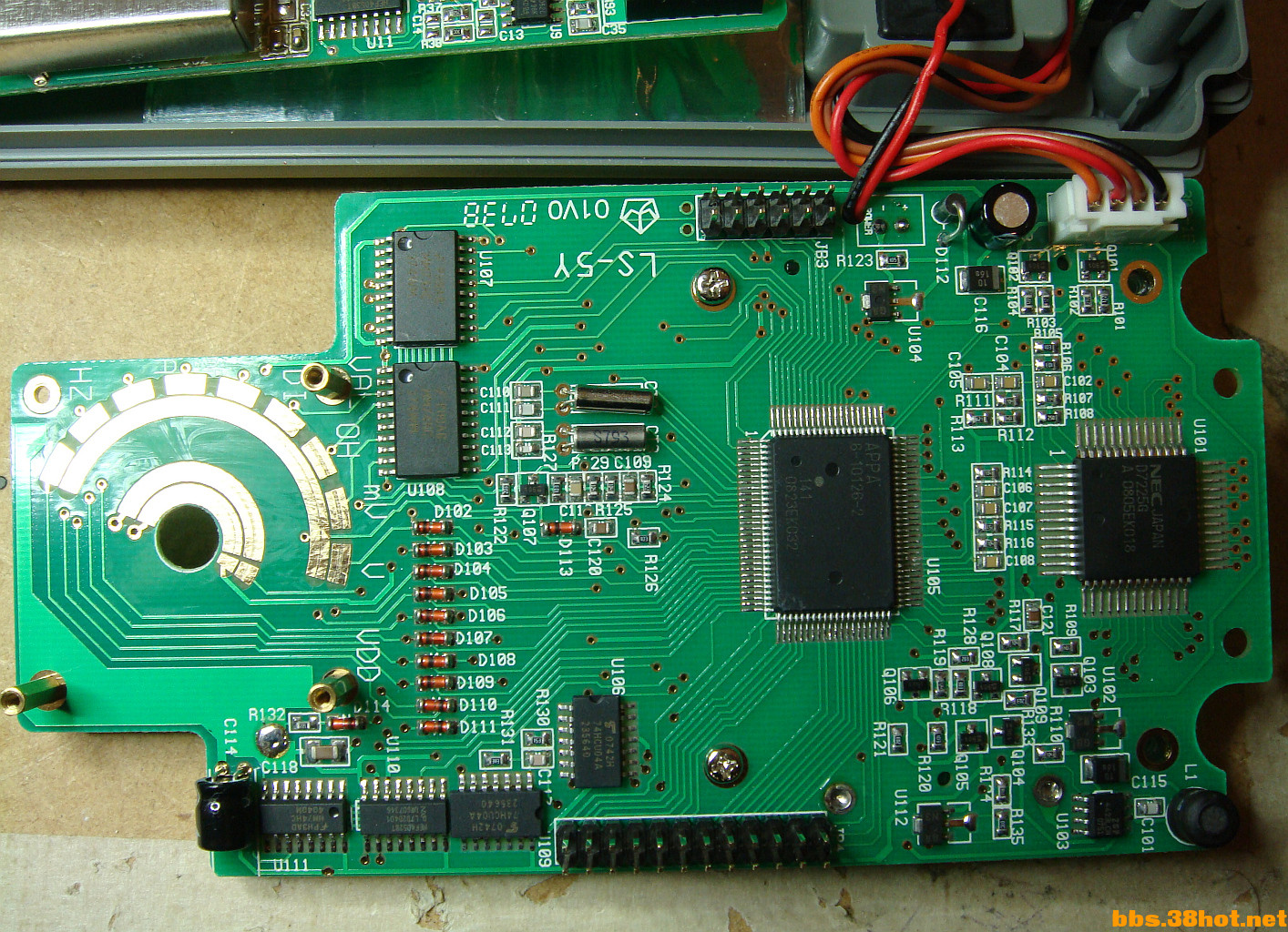

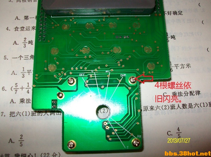

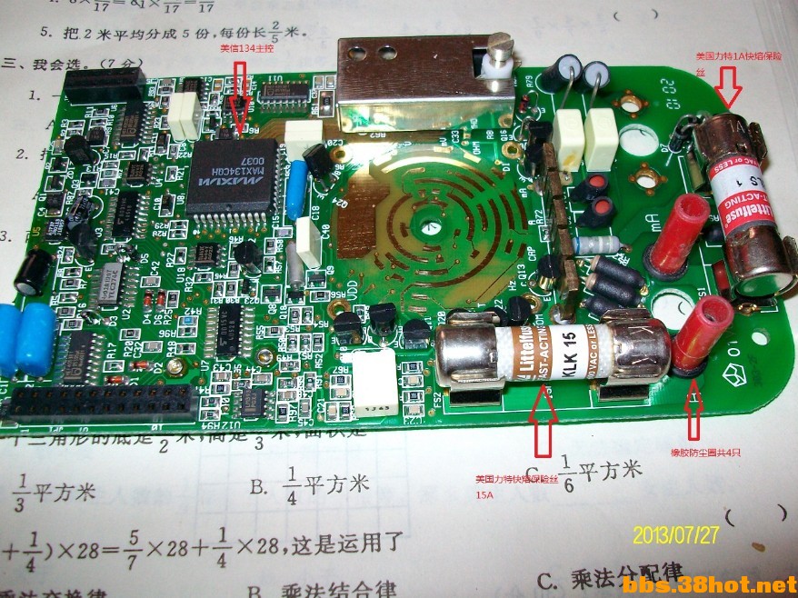

虽然此表有10岁了,但拨盘依旧金灿灿的,没有一点氧化的痕迹,镀金的插针也是闪闪发亮。粗壮的快熔保险丝告诉我这和福禄克187有的一比,光这2个保险丝也要3,4十元。
此表在2011年停产了,主要还是因为买的人少,像胜利的vc187,189很好的表但销量也不这么好。现在淘宝上还要1600元左右,不过基本上是清理库存了。1600元绝大多数人会选择二手福禄克的187,而不会选择UT88B或者胜利VC187,VC189。主要还是因为国内的月亮没有国外圆。希望看完此帖能改变一些人对国货的看法。UT88B(40000字)的指标稍低于F187(50000字),但具有数据存储,多参数显示功能。

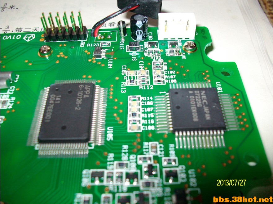

台湾APPA给ISO-TECH代工的 305,不知道UT88B是APA代工还是,UNI-T给APA代工。
 楼主| 发表于 2013-7-30 10:02:18 | 显示全部楼层
x_b_feng 发表于 2013-7-30 09:44
其实是台湾的APPA305
刚刚百度了一下,还真是的。那你说是谁为谁代工?按理说优利德是亚洲最大的仪表生产商,应该是优利德为APPA代工的吧?就像胜利为宝工代工一样。
 楼主| 发表于 2013-7-30 10:06:31 | 显示全部楼层
此款表的姊妹还真多。真不知道谁为谁代工的。
发表于 2013-7-30 10:09:11 | 显示全部楼层
UT88B 有颗APPA的芯片,表示部分知识产权是APPA的。

东西 真不错   可我怎么 没找到  最基本的 陶瓷排阻??

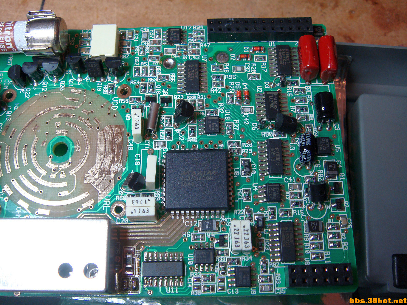

发表于 2013-7-30 21:12:53 | 显示全部楼层
高端都在MAX134里。

这表我用过,做工不错,就是自动档速度太慢,特别是电阻档,就看到小数点不停的狠命的跳,速度跟187比差远了,但是切换到三位半就快多了

发表于 2013-7-31 17:44:35 | 显示全部楼层
这表和日置3801很相似(内部),工艺还算可以。恐怕和老美的差距大在设计上。

发表于 2013-7-31 19:40:22 | 显示全部楼层
光看板材就比福禄克15B差不少。看上去像是双面板而已
