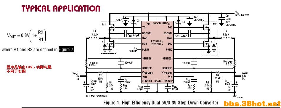

安捷伦DSO1002示波器,开电屏幕没反应,按键上胡乱亮几个灯,此时再按按键上的灯也没相应地亮和灭。主板上多路电源供电正常(一路负5V、多路5V、多路3.3V,一路1.2V,竟然还有还有一路接近2V的不知干什么用)想用最小系统法一步一步缩小范围:如果拔掉液晶屏再开电,此时不管液晶屏显示,能否操作按键看按键上的灯亮和灭判断系统启动?或者拔掉按键板,此时机器能否启动(液晶屏幕能否有显示)?有此类示波器的坛友能帮忙试试的话万分感谢了!
发表于 2013-7-30 07:04:03 | 显示全部楼层
接近2V是不是1.8V? 有很多数字电路都是1.8V的,砷化镓器件也基本是1.8V

是呀 ,这个电压等级很奇怪,我也怀疑是1.8V的,现在实测约1.95V左右。这个电压是一片LTC3728外加场效应管管产生的, 根据电阻,倒是能算出实际电压。我以为即使是1.8V电压,高一点也能用,就没有很在意!只是贴片电阻不是常规标注方法,不知如何看出电阻阻值,使用万用表测量的话,由于并联有其它电路,测量值又会偏小。

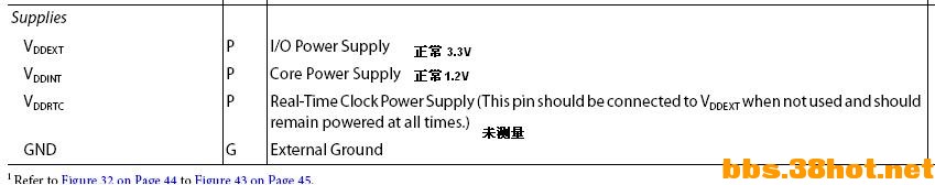

谢谢您的回复,CPU是ADSP-BF531,我查了电源,时钟和复位。CPU时钟输入端25MHz正常,两路电源也正常,时钟供电Vddrtc觉得不影响就没有测量,复位信号不好测量,是低电平复位,上电后是高,倒也正常,就是不知上电时刻有没有低电平复位?还有管脚密集,怕带电测量相邻管脚短路,您们有什么好方法测量吗?使用60MHz示波器测量数据线上没有波形,也不知是示波器带宽不够还是CPU就是没工作!

谢谢,那是我搞错了,我是上电很久才侧CPU数据线的波的,可能就是已经停机了,晚上按您交易的方法再试验一下!
