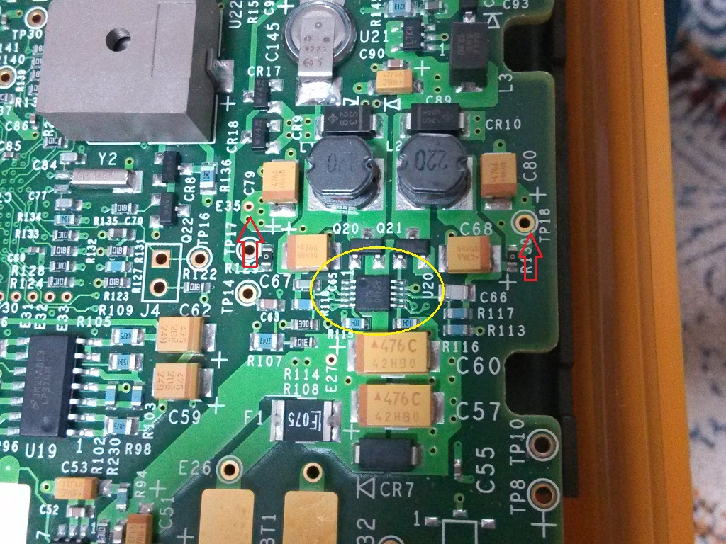

Fluke 289 主板出来问题,电源灯烧了,M430的AVCC和DVCC都有电,但就不能启动。
量附图红色箭头的电压均为零。
请问图中红色箭头处的电压在没开启前是否为0V,电源启动后的电压又是多少?还有黄色圈圈的U20是什么IC,看样子是电源管理IC,但查不到型号。
这类故障还会在哪些地方出问题,请各位大侠帮忙!先谢了。

发表于 2013-7-29 18:57:23 | 显示全部楼层
U20是xc9503.

发表于 2013-7-30 10:18:13 | 显示全部楼层
这个DC-DC的使能脚靠MSP430单片机控制,是给DSP供电的,按开机键1s左右,听到蜂鸣器响一声以及开关按钮上灯亮,看一下整机电流是否突变,有可能是有局部短路导致DCDC芯片过流保护了,进一步可以把正面的R130背面的R180两颗0欧电阻去掉先看DCDC是否正常(按开机键1s左右,听到蜂鸣器响一声以及开关按钮上灯亮)。DCDC正常的话,检查一下后端的钽电容,都正常的话那就应该是DSP或则Flash坏了。

这个DC-DC的使能脚靠MSP430单片机控制,是给DSP供电的,按开机键1s左右,听到蜂鸣器响一声以及开关按钮上灯 ...
谢老大指教,看样子我的应该是有短路故障,造成DC/DC过流保护了。
