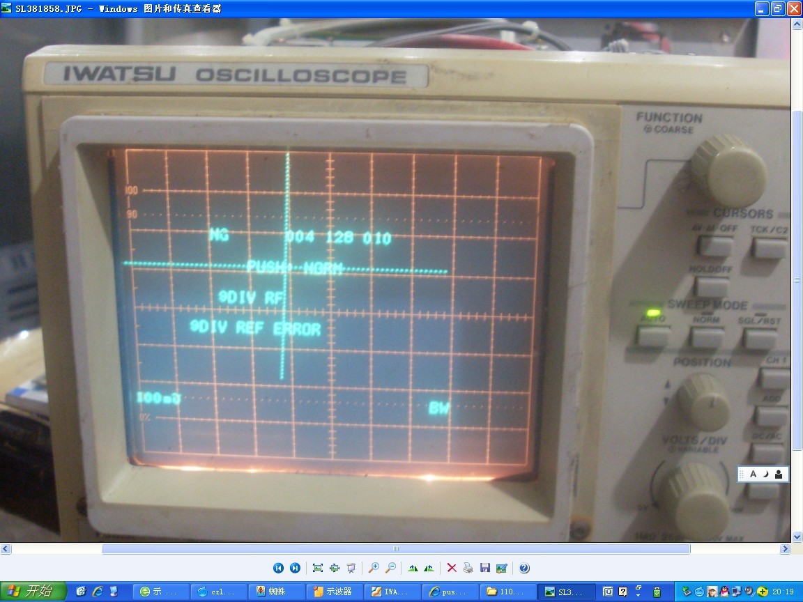

如题!能开机,有字符显示。开机有LOGO。电压字符略微靠上,上面的字符看不见,有缓慢自左到右移动的光点,面板除了AUTO 和ready指示灯亮的以外。其他全部按键和旋钮都不起作用。。(不包括屏幕下方的亮度和聚焦。这几个键管用)求维修思路。先谢谢了!!
拜读 了itemtony     烧友的https://bbs.38hot.net/forum.php?m ... 0559&extra=page%3D1ss7810进入调试模式方法和面板锁定方法    还真管用。按键能用了,功能旋钮也基本恢复正常。按照方法自动校准后关机故障依旧!
现在是每次开机都的解锁!求解!![s:18]
COMS电池电压关机时3.1V。到CPU维持电压2.9V

 楼主| 发表于 2013-7-27 09:00:44 | 显示全部楼层
有那么费劲吗
 楼主| 发表于 2013-7-27 23:52:51 | 显示全部楼层
兵哥帮忙啊!!!现在是每次开机都的解锁!求解!!还有有没有类似复位和恢复出厂设置的方法??还有这个报错!

我也有一台机跟楼主你说的一样,能开机,有字符显示。开机有LOGO。电压字符略微靠上,上面的字符看不见,有缓慢自左到右移动的光点,面板除了AUTO 和ready指示灯亮的以外。其他全部按键和旋钮都不起作用。。(不包括屏幕下方的亮度和聚焦。这几个键管用),后来发现是面板锁定了,关机后按下
按住Hold off和coupl按键后打开仪器,即可以实现锁定或解锁面板的功能,面板解锁后,按键可以用了,用机器自带的信号,可以看到波形,但是整体字符略微靠上,上面的字符看不见,进调试模式全部自动调整后,还是老样子,还有机器时不时会重启,重启后面板又自动锁定了
各位,有解决思路吗?
