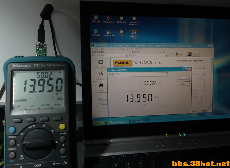

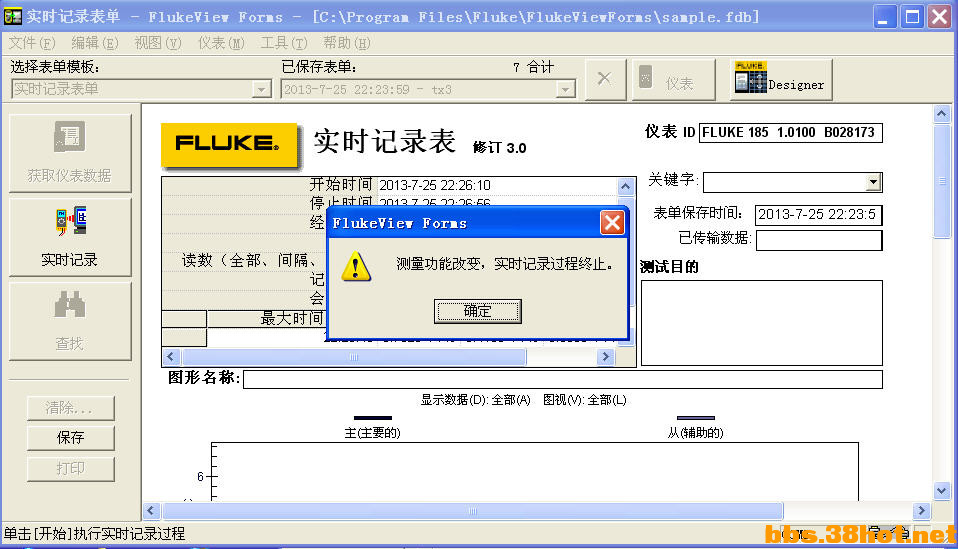

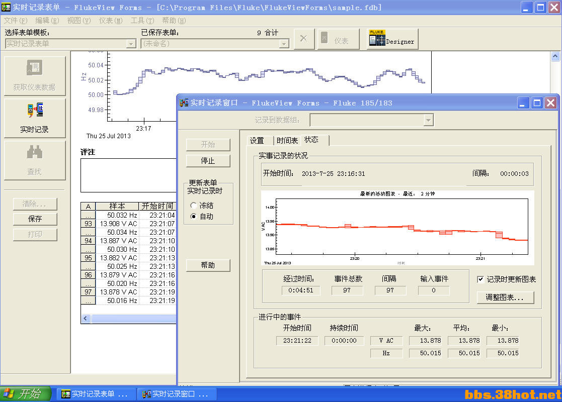

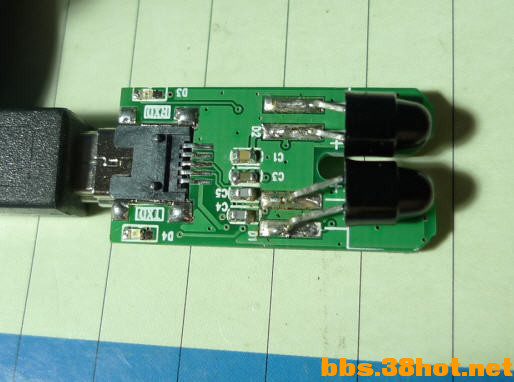

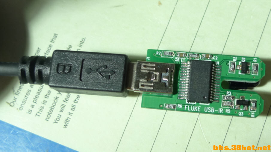

昨天坛上买的FLUKE IR套件,今天就到了,本来这个是买来备着的,怕哪天头脑一发热,买个F189什么的,到那时不一定买的着这玩意。晚上没事看这PCB和RC元件真小呀,怕弄丢了,不如先焊起来。焊好了,又卜很想试下,可又没一块FLUKE的表。据说TX3/TX1被FLUKE收购后编为F185/F183,就拿它来试下了。我不太懂,软件也不会用。我的M8负载放电曲线不太平滑,阶梯状下跌的,坛友别的放电仪测出是平滑的,这下可用TX3联机绘制放电曲线了。

最后一张图上可见到,TX3果真被识别为F185,后边显示的是软体版本号和机机序列号。

只要协议相同,不管什么品牌,都可以的。

这个东西还是蛮有用的,自己搭了个PL2303芯片的用用也不错
