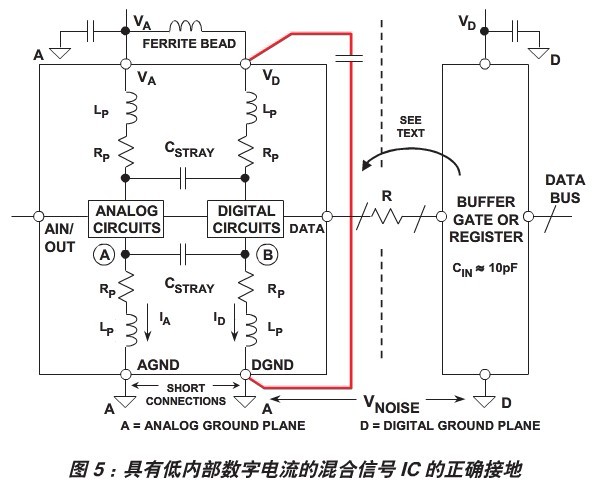

一直有这个疑问,对于典型的数模混合芯片 ADCs 来说,内部的模拟部分是怎么和数字部分通信的?是否有隔离措施之类的,因为在给一片 ADS1254 布线,想理解清楚内部的电流流向,但是基本找不到这方面的资料。求解惑!

如果数字部分的电流不大的话,模数混用一个电源问题也不大

我理解是芯片只有一个GND的数字和模拟在内部连接了,如果有AGND、和DGND就需要外部连接

可能我表达有误,楼上误会了,我小菜鸟一个,在做一片需要模数转换的电路板,随之而来的就是PCB的布线了,找了很多资料和demo板的资料来参考,发现有的是数字地模拟地分开布,有的只是器件分区,而且大家都讲得头头是道,我个人对于自己搞不清楚的东西会非常非常纠结,这layout也进行不下去了,所以才发帖求助。有一篇比较有参考价值的是 AD 公司的 MT-031 应用指南,上面有个模型如图所示,但是并没有详细的对几种接地方式进行对比,也没有进一步对几种方案的等效电路图做出解释,希望有做过高位数ADCs布线的坛友发点经验上来参考。
