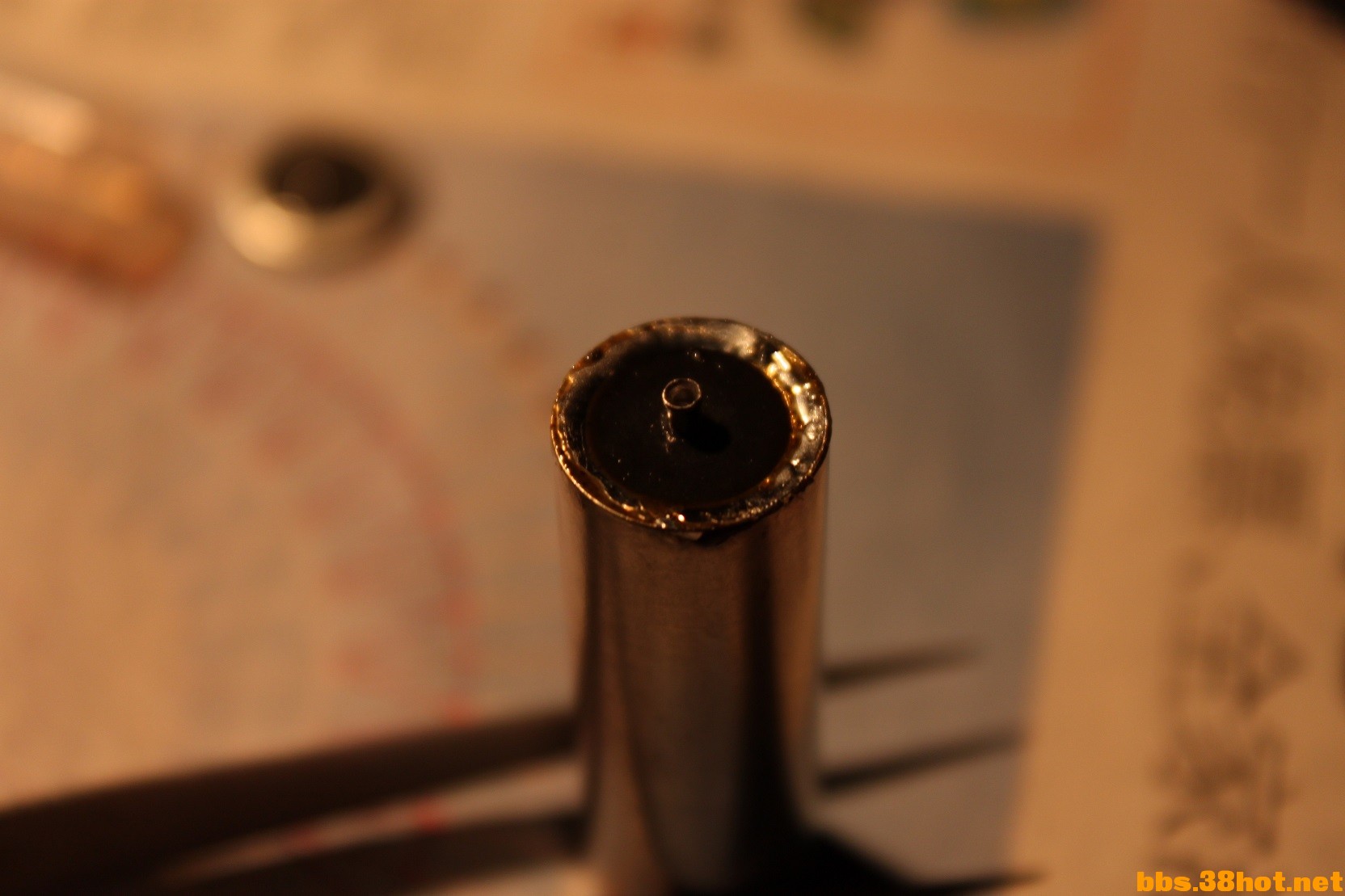

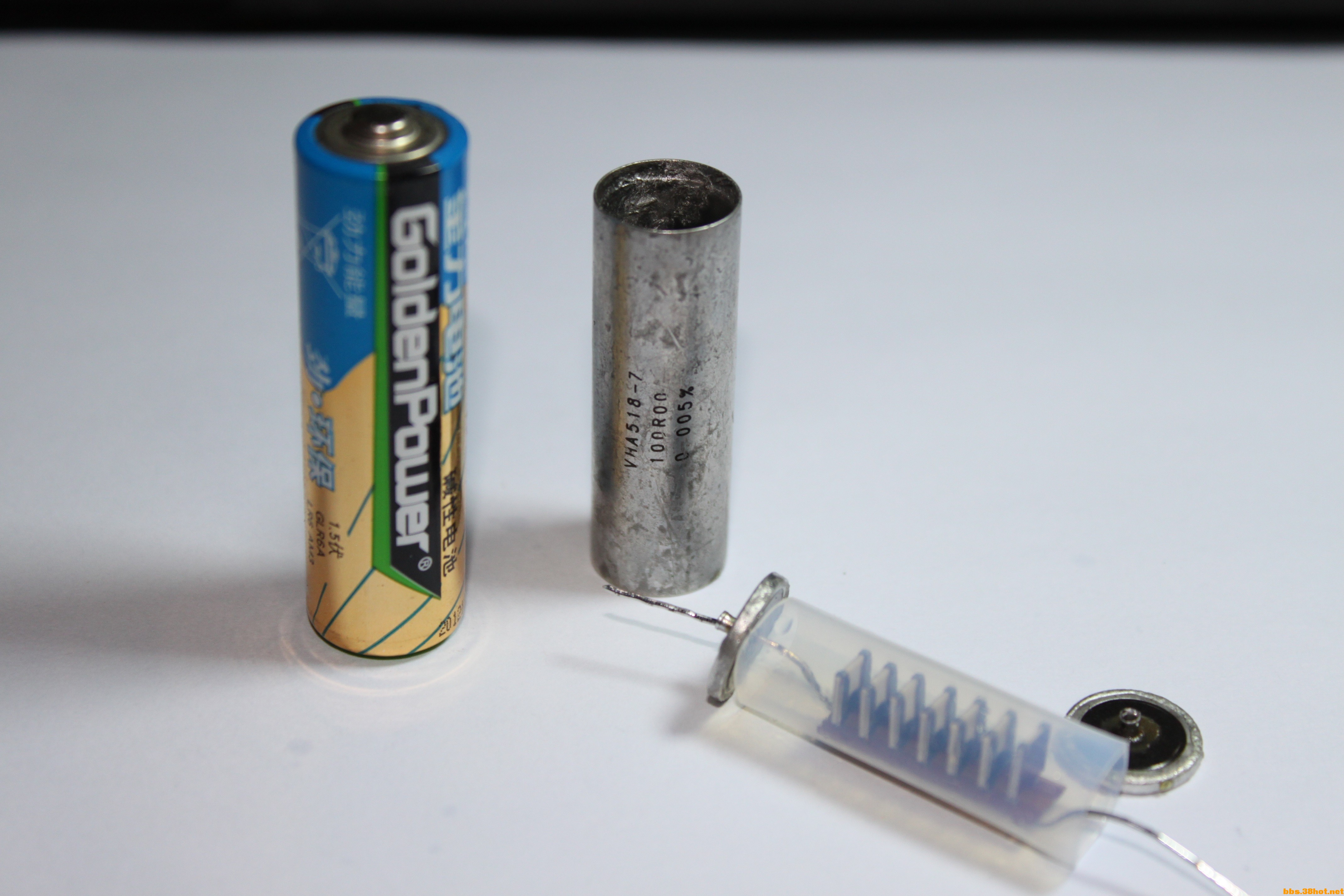

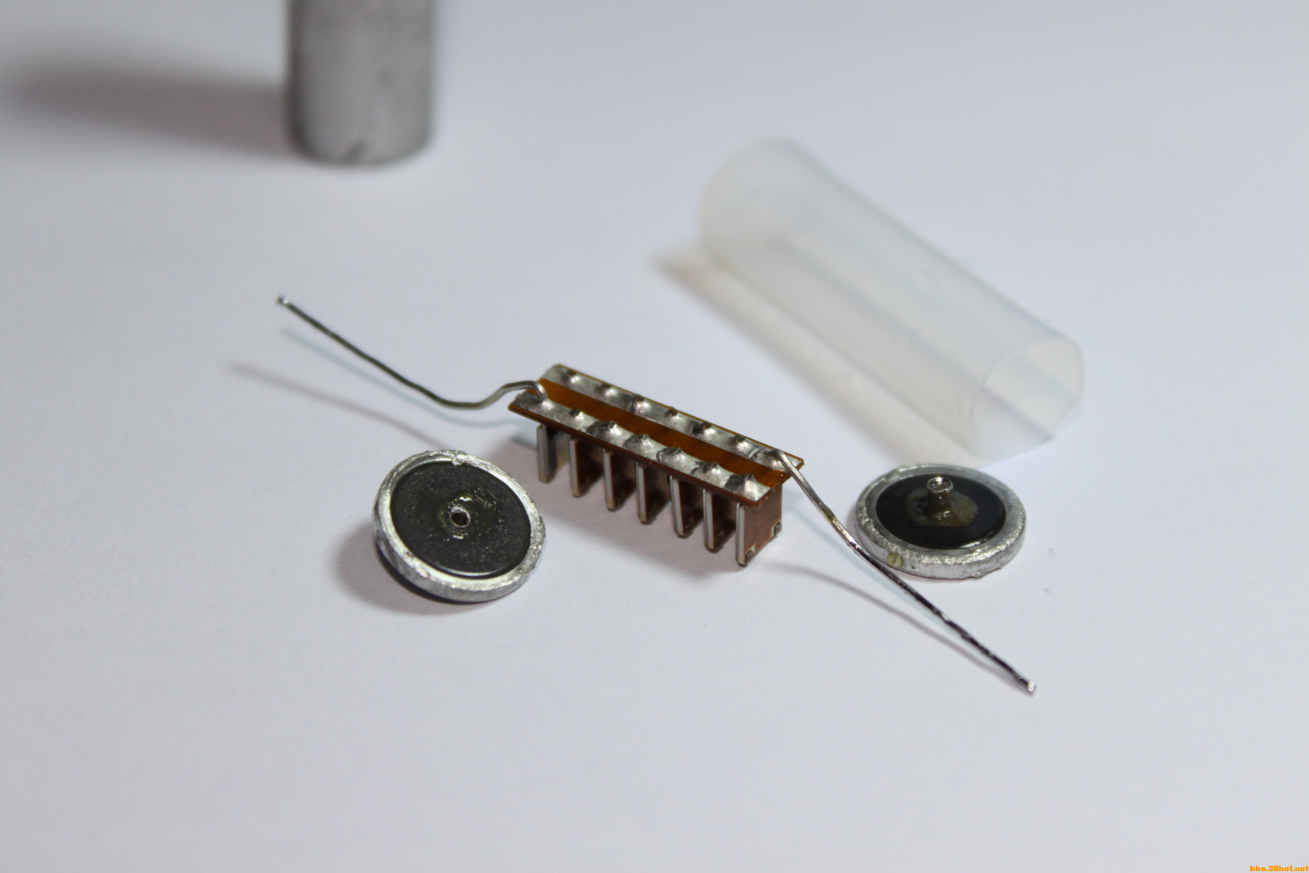

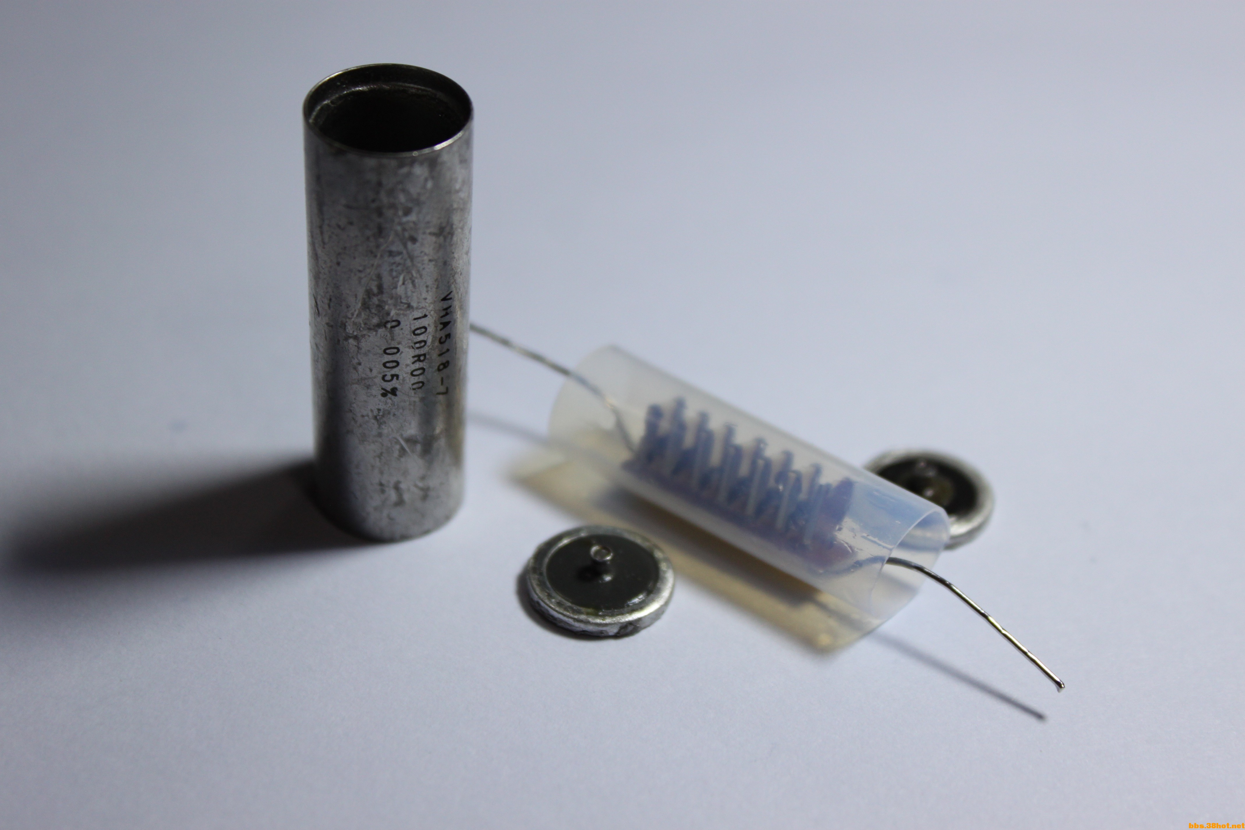

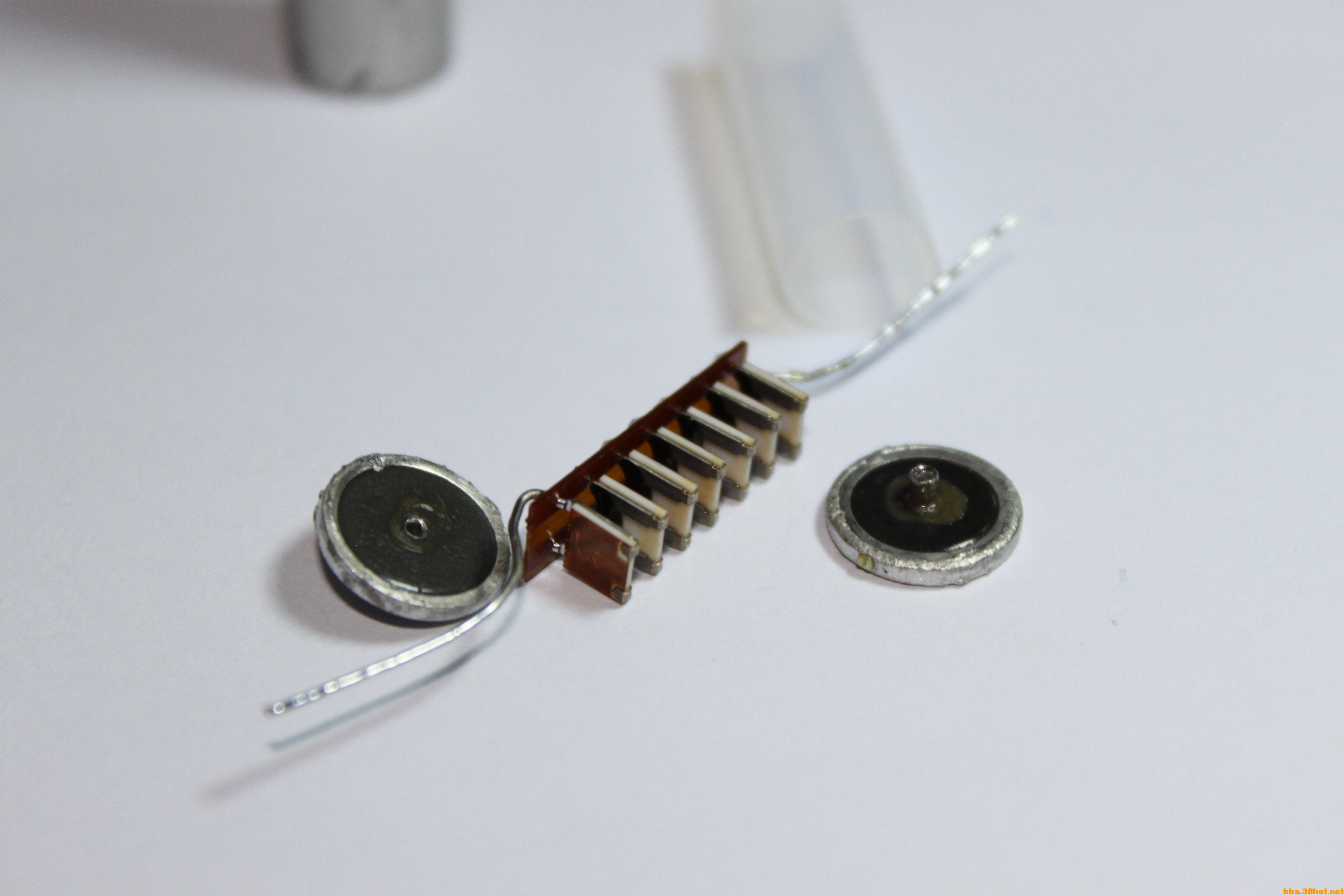

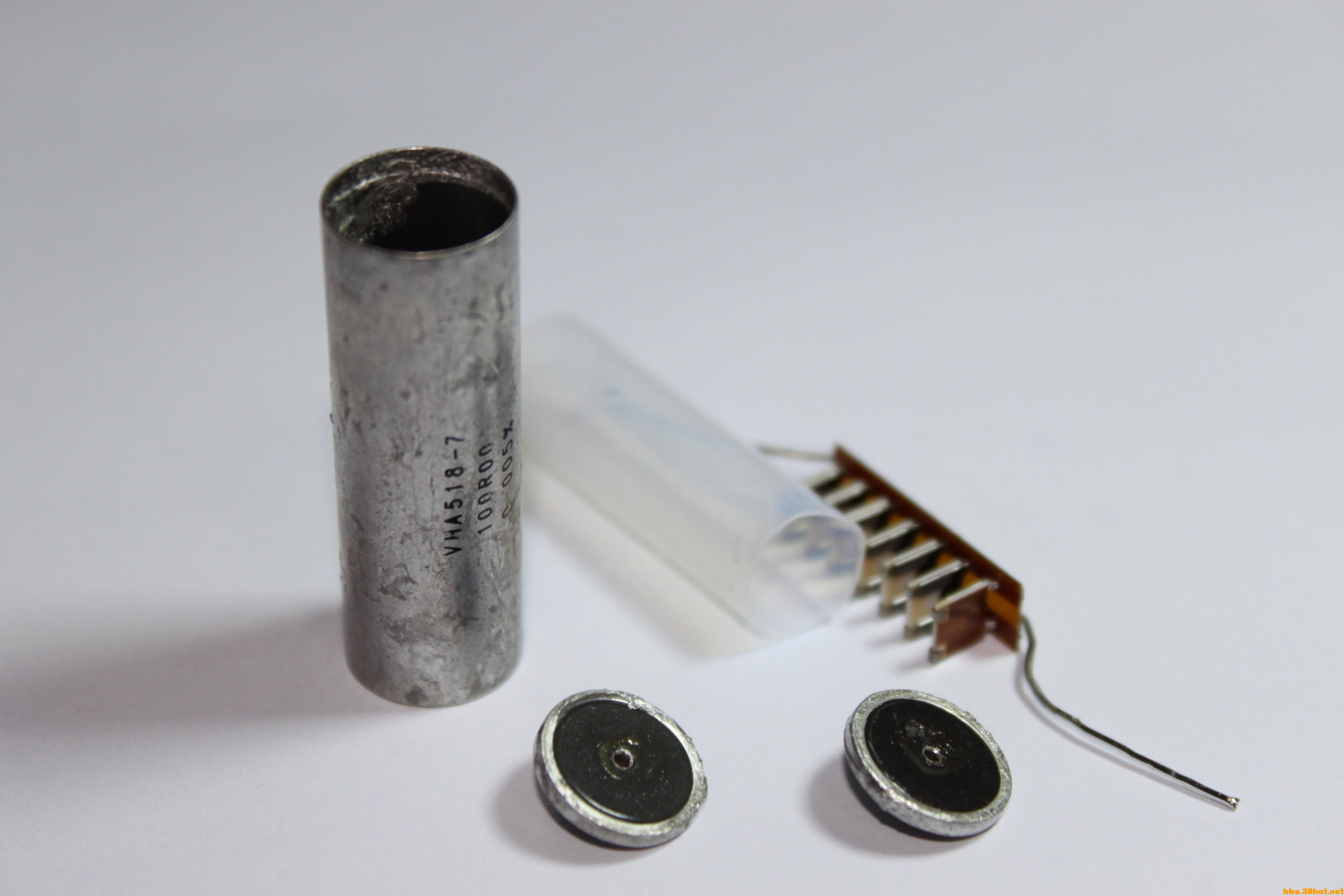

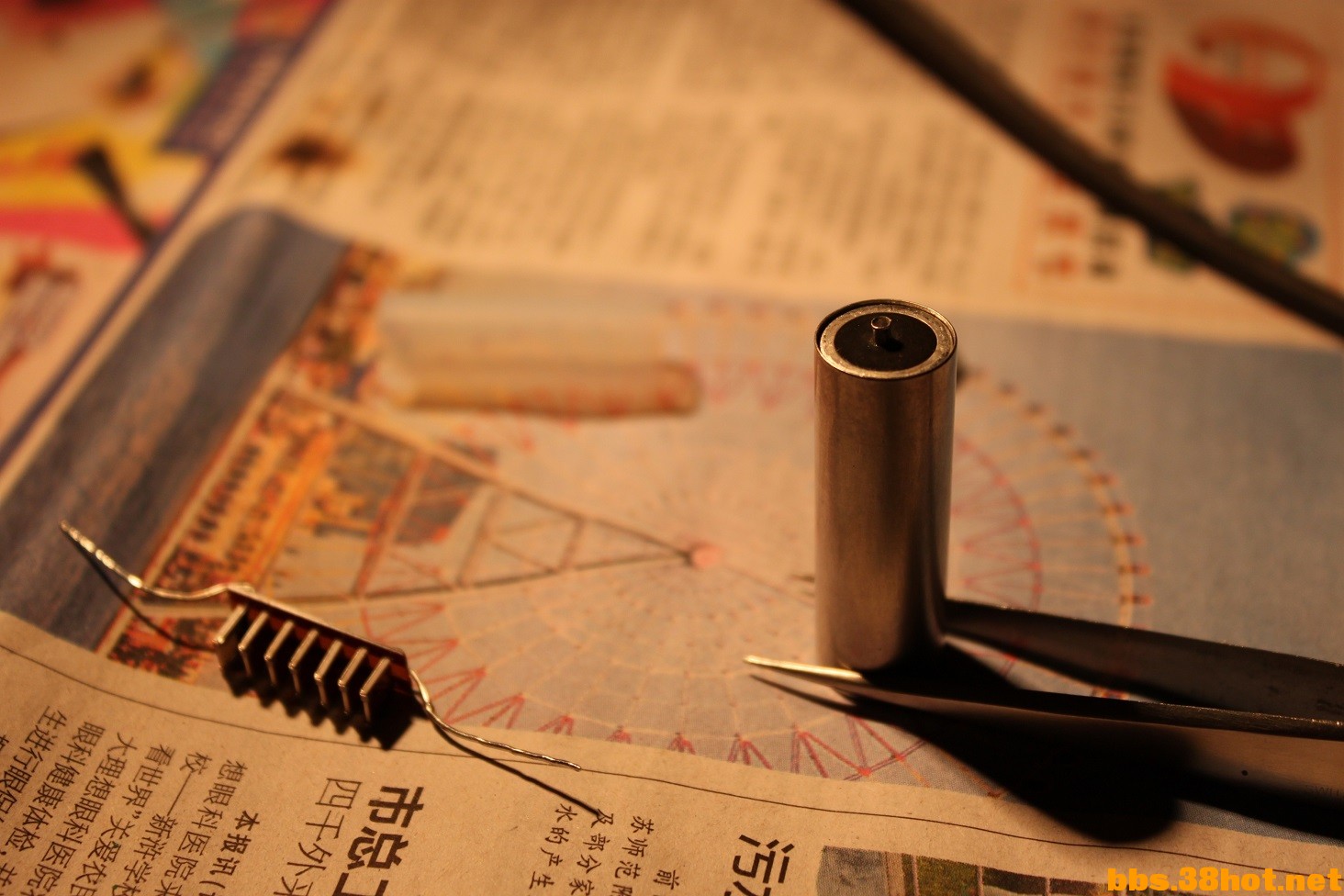

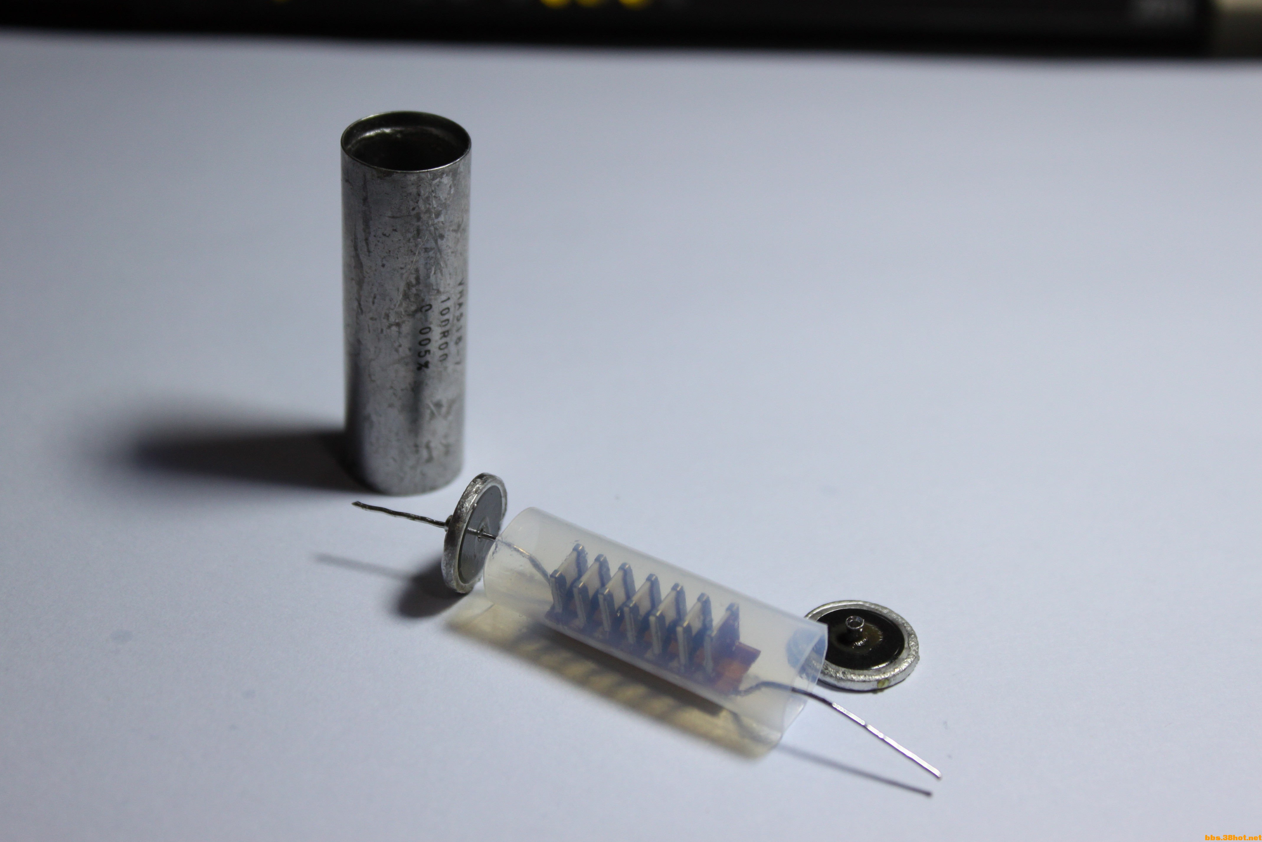

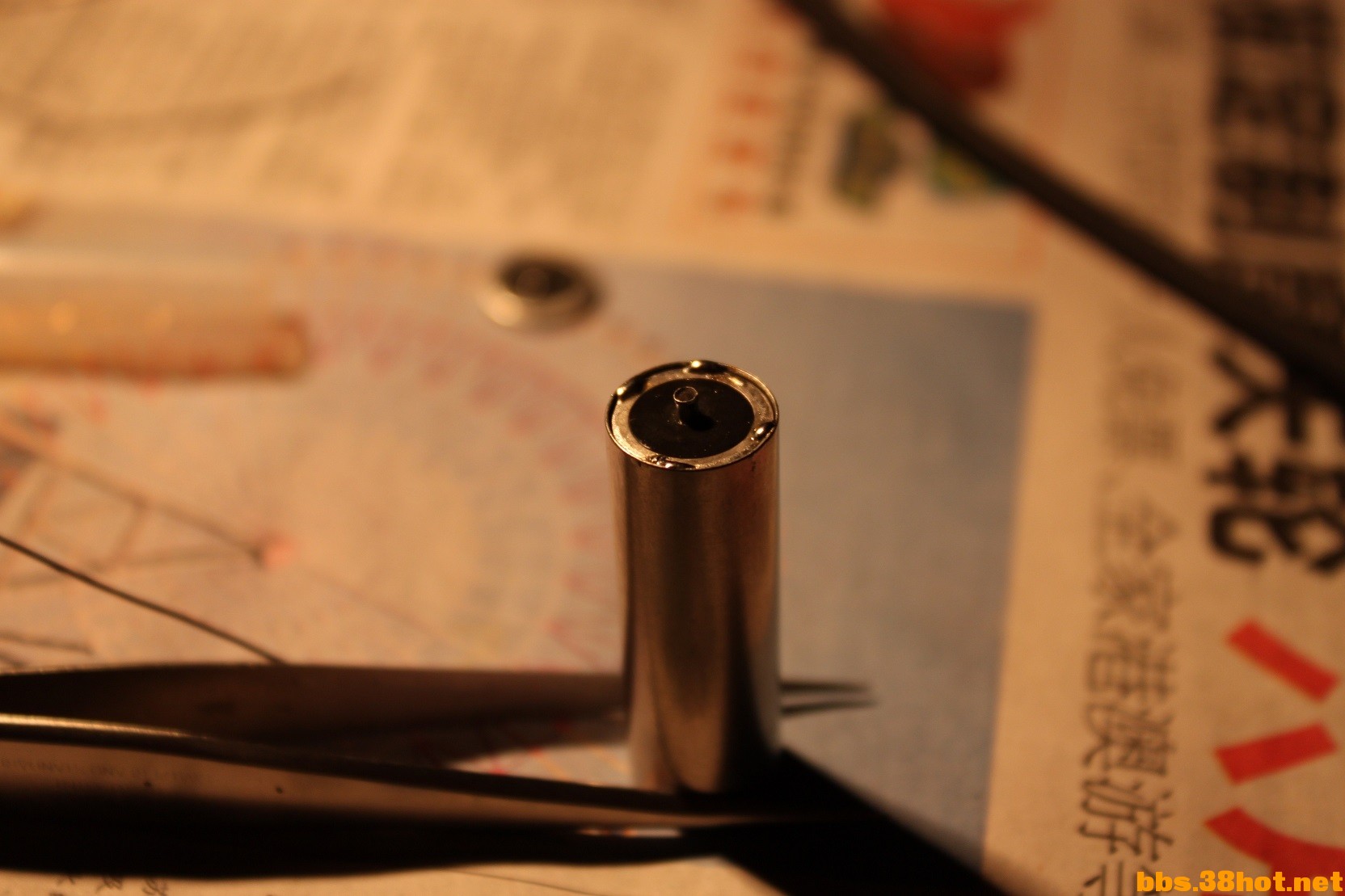

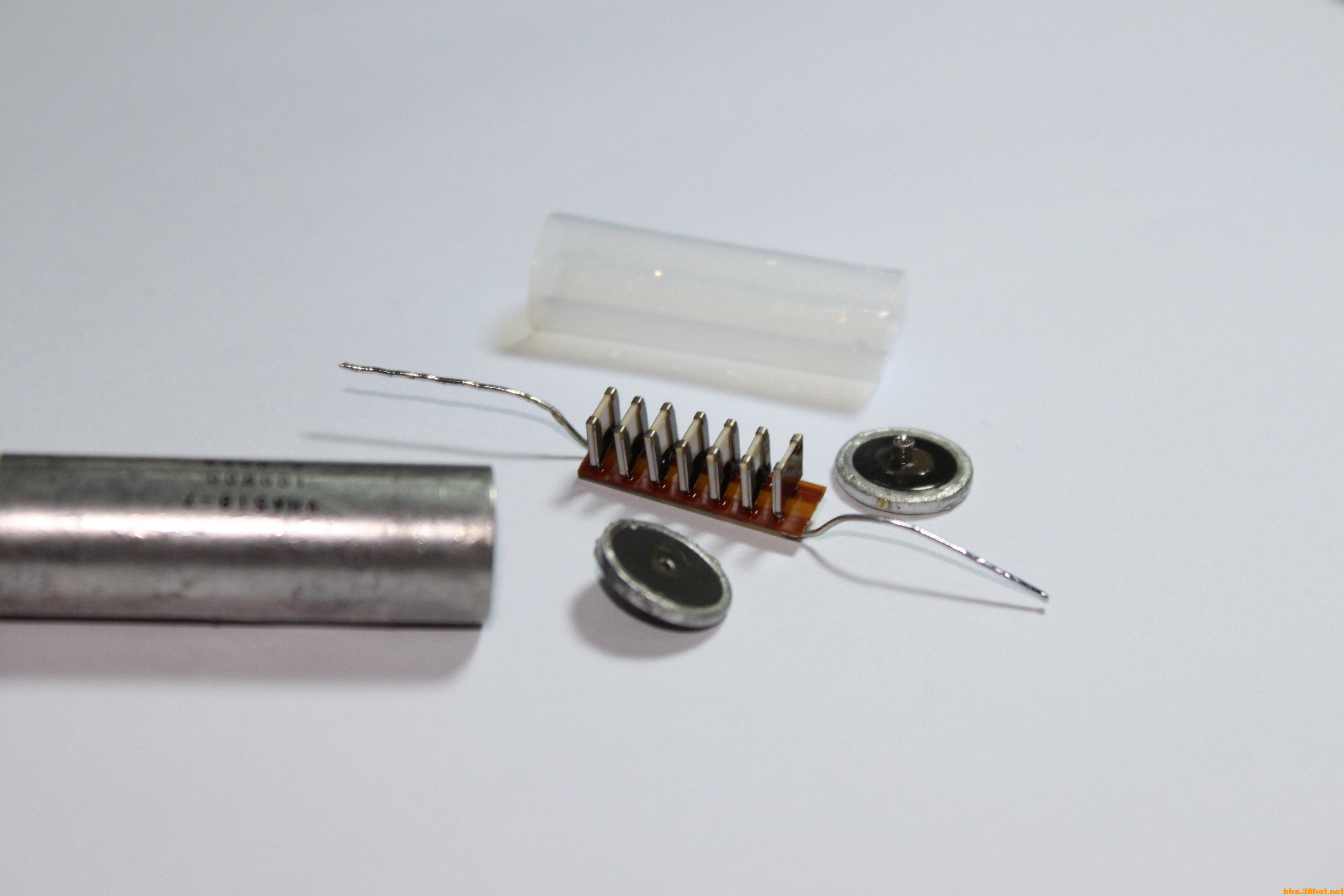

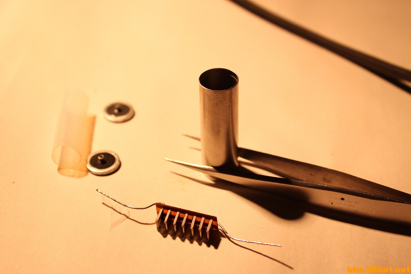

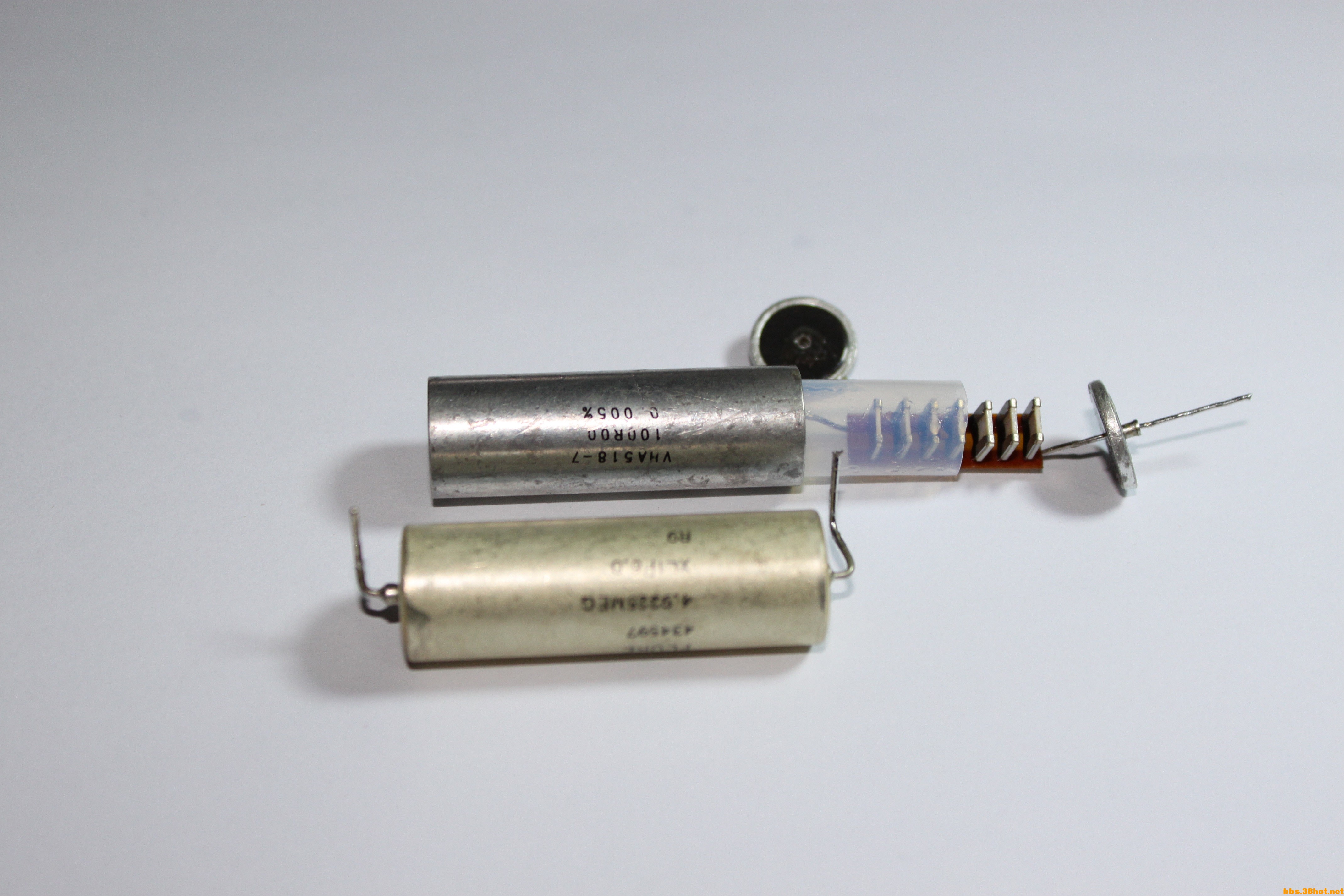

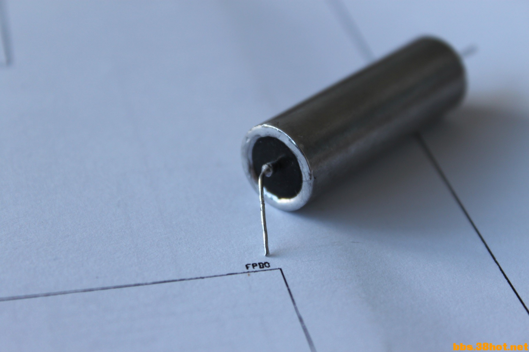

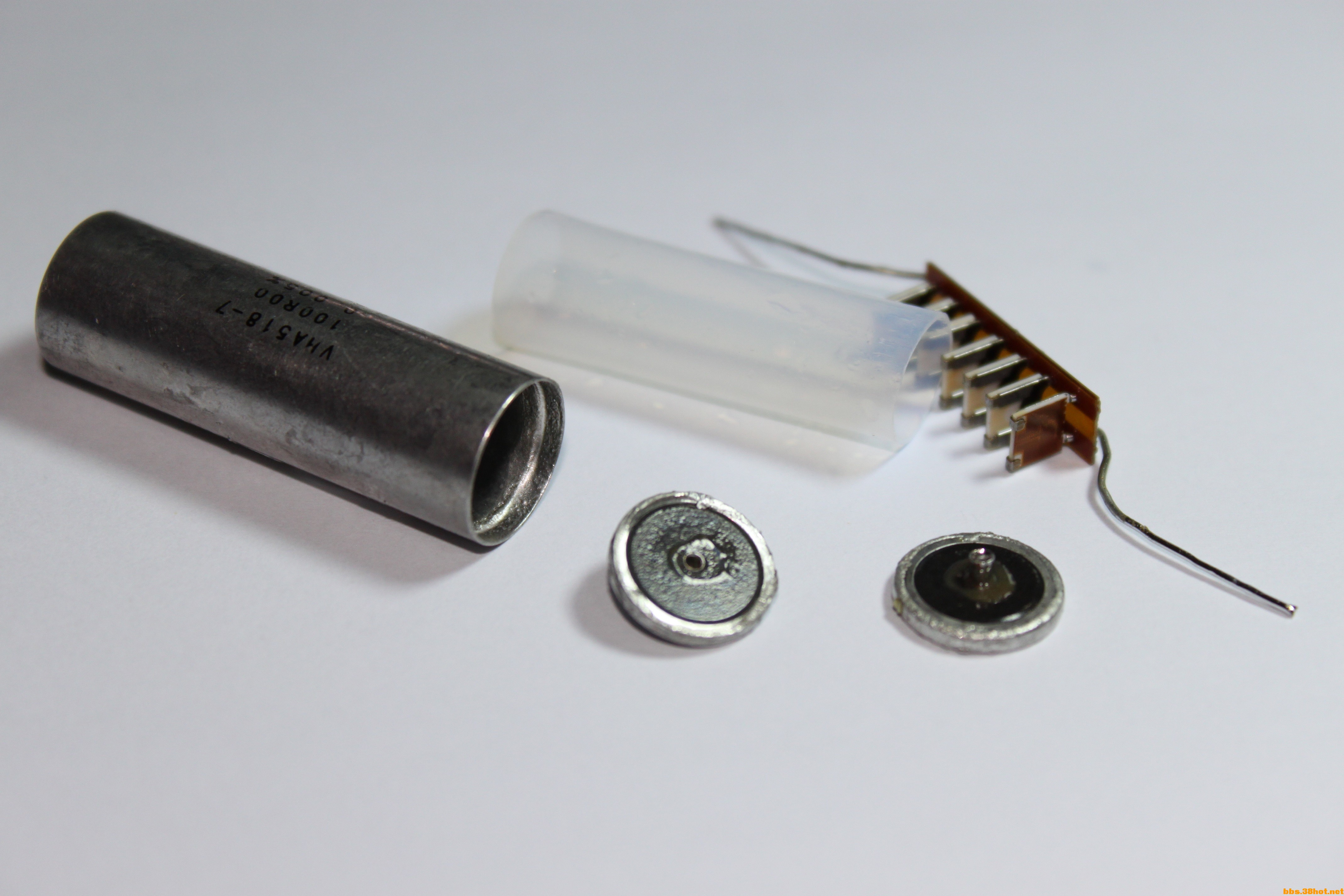

JS拆解的不是很彻底,我把这个完整拆出来看看。问题是这个东西就这么多,姿势也就这样了。再要封装起来就要把焊锡什么的弄干净才行了。因为装配的间距不是很大的,或者说配合尺寸较小。
IMG_0536.JPG 与经典的对比
太晚了 都没来得及编辑好,这个就是JS拆的那只!

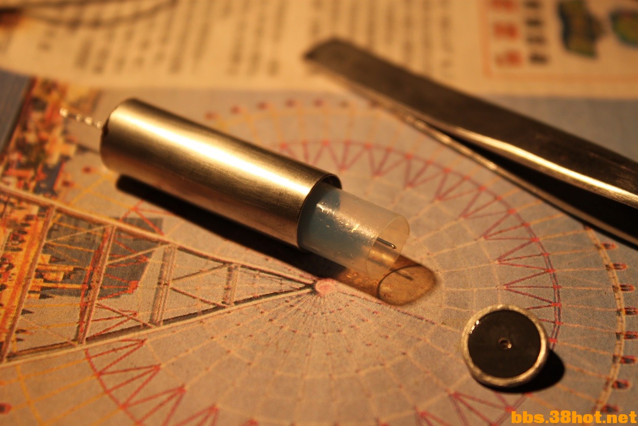

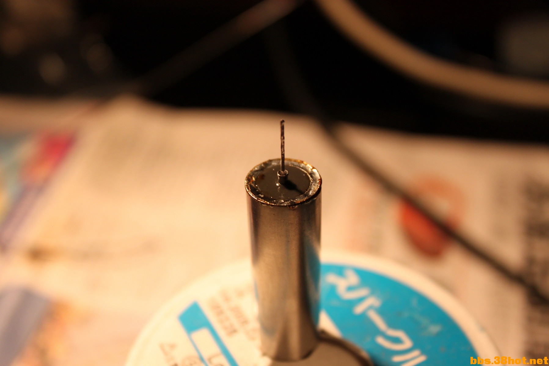

由于找了个机会重新灌了油就帖上图片,真空充注机械泵达到1Pa以内的真空度。(后期的图片怎么就300k每张了限制了)

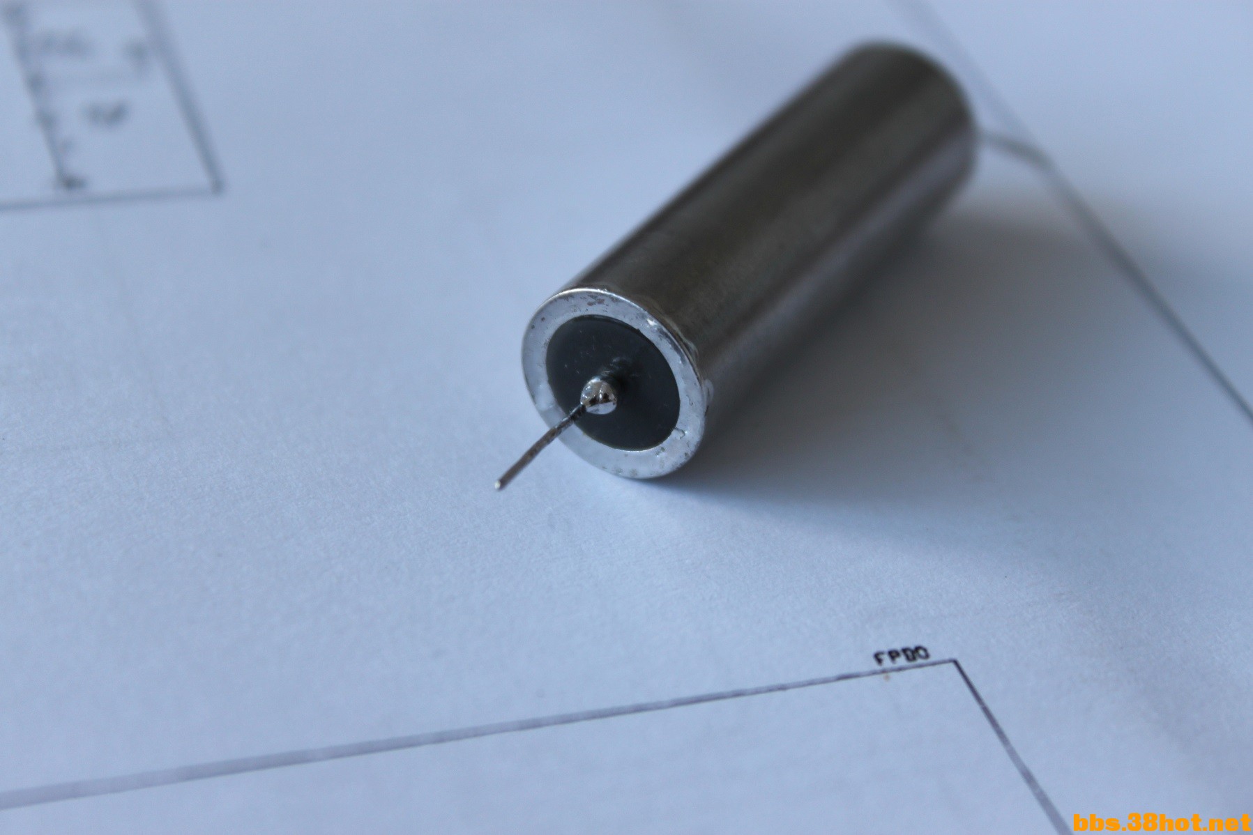

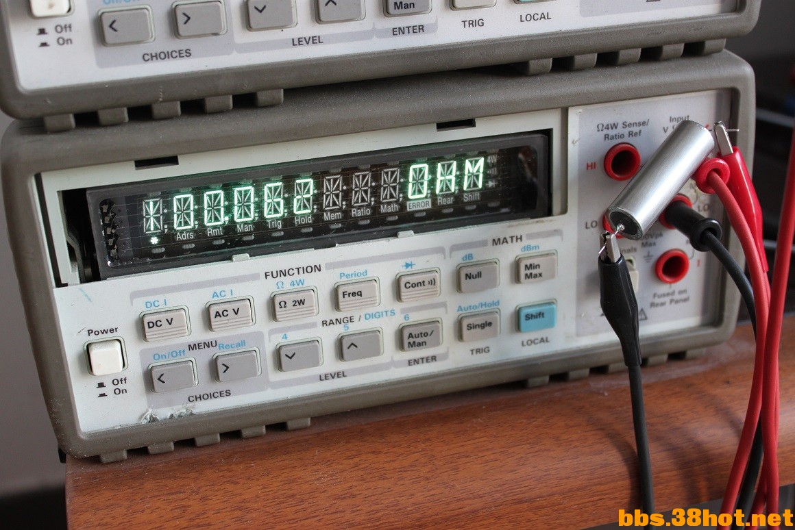

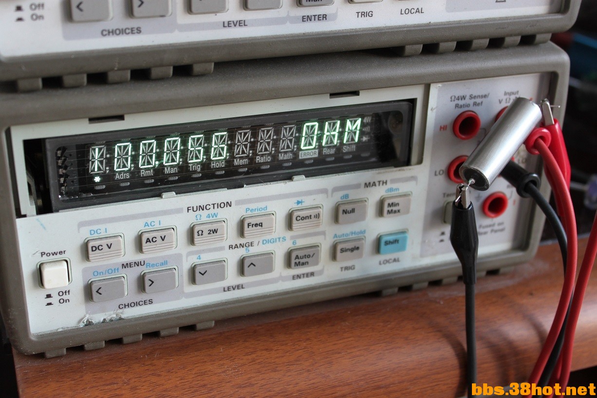

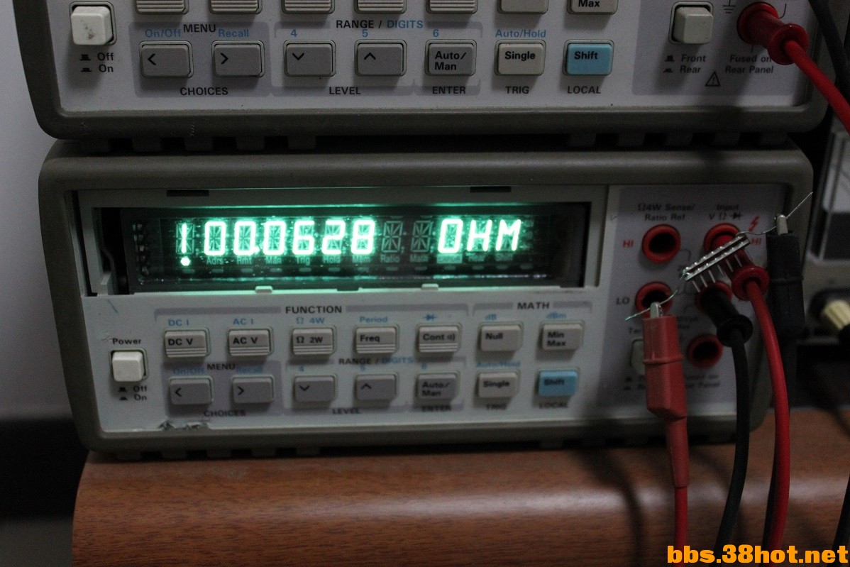

裸的时候测试下阻值,当时(好像是)开机就测,气温也很高至少32度以上,
封电阻
最后封另外一边的“盖子”电阻脚就不焊接了,留口放油

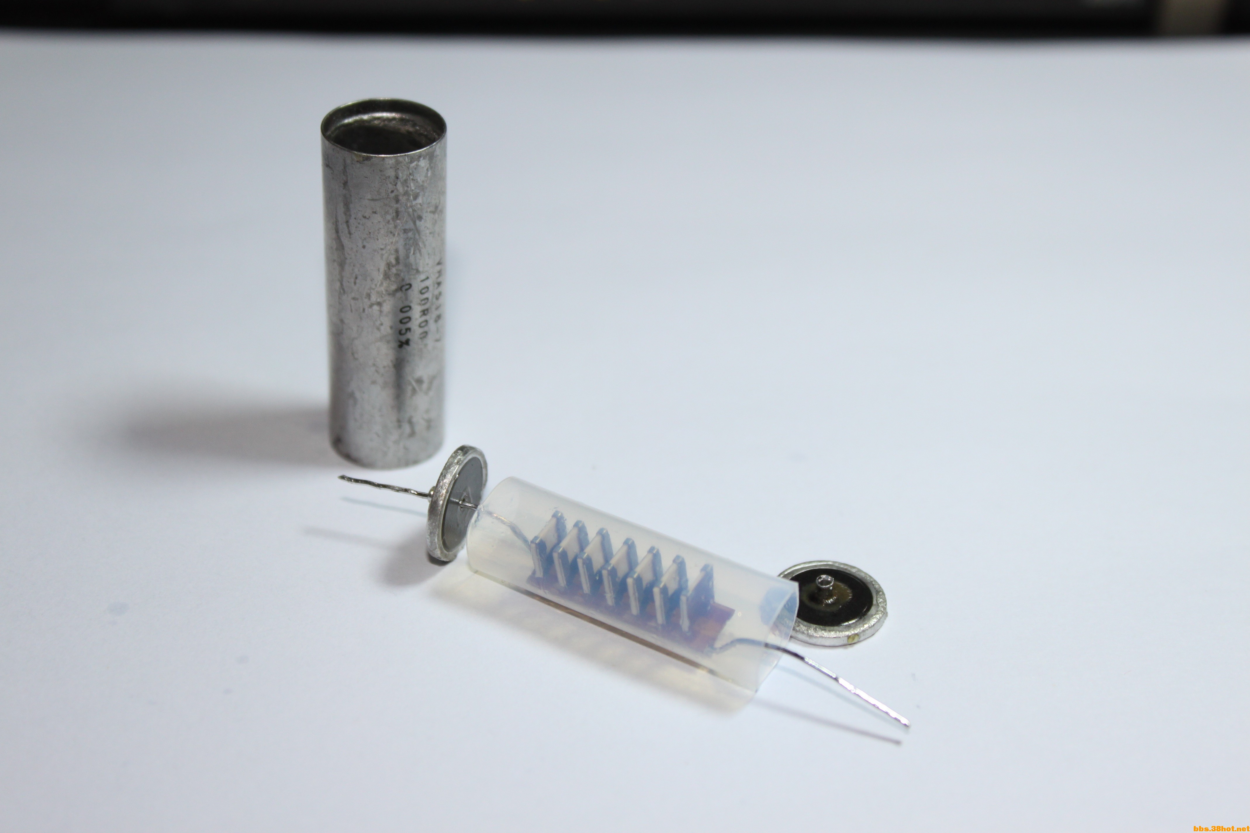

好了充注过程就没了,用了下专用的设备搞的。
充好后上边这个口子难焊接,烙铁温度高油膨胀了老是挤破个小孔,几次围堵终于封好。(是不是油是不封满的啊?)
下面是预先封好的一端
下面是“围堵”后的另外一端
同样 开机就测试 温度今天就 缓和多了30度都不到的。
一下忘记关机器了,回头一看示值还可以
谢谢观赏 这么久了还可以继续编辑 真不错啊

关键的裸片没有特写啊,请补上前后裸照。。。。。。。

VHA518-7 100R00 0.005% 金封电阻再次拆解 =========顶一下,里边的电阻组成是怎样的?
发表于 2013-7-25 14:58:25 | 显示全部楼层
好东西,比JS的图片要清晰要详细。
发表于 2013-7-25 20:37:59 | 显示全部楼层
你和 JS  住一起啊啊啊啊
发表于 2013-7-25 20:46:24 | 显示全部楼层
应该是7个700ohm的并连吧
