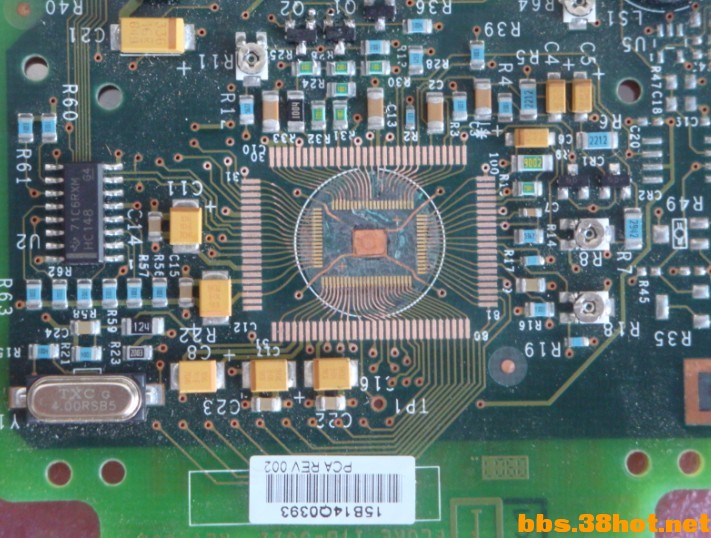

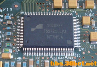

朋友送了一块15B的表,因不正常,换了硬芯,换了之后发现每个档的值都偏低了,而且AC电压和DC电压档都是显示电压低的符号,而且这两个档的电流明显的有些大,在15mA左右,不知道是哪里的问题,求助论坛高手指点!
更换后

重新换一芯片。
 楼主| 发表于 2013-7-24 16:41:59 | 显示全部楼层
不是吧!
发表于 2013-7-24 16:47:12 | 显示全部楼层
这种多脚的玩意儿换一次就够了,估计拆下来也有点难度。(对我这种菜鸟)
 楼主| 发表于 2013-7-24 16:55:43 | 显示全部楼层
对于我来说,拆装那都不是问题,问题是买了两个芯片回来,都是全新的货,不能说这么巧,刚好这个芯片有问题吧,焊接的时候,我还特意看了的,焊接好之后又用洗板水清理了,清理之后又用电吹风吹干了的,每一步操作都是特别的小心。
发表于 2013-7-24 17:04:34 | 显示全部楼层
确定换芯片前,最好搞清楚原来故障。看你描述,估计问题不在芯片上了。查询下外围元件吧。还有在更换钱清理干净软封装底下排线非常关键,如果不敢确实清彻底,就用美工刀给隔断了完事,估计外围部分故障,这个芯片我用过很多了,没有出过你说的问题。在仔细检查下呵呵

发表于 2013-7-24 17:11:32 | 显示全部楼层
深山老妖 发表于 2013-7-24 16:55
对于我来说,拆装那都不是问题,问题是买了两个芯片回来,都是全新的货,不能说这么巧,刚好这个芯片有问题 ...
这芯片又不是原装的!原装硬封是台湾富晶的!

“而且AC电压和DC电压档都是显示电压低的符号”电池快没电了吧?
富晶早就换标了,不应该是芯片坏的了,老兄在哪里,拿来看看!

参照硬芯的资料,对比你的实物核对。
发表于 2013-7-24 20:17:41 | 显示全部楼层
换了芯片,不用重新校准?

那是那是!那么你上电测量下正负电源是否正常先!!!!
发表于 2013-7-24 22:51:38 | 显示全部楼层
把电流大问题解决,可能就好了。电流大,电池两端电压就低。

换另一个芯片,如依旧,则排除芯片问题,应为主办问题。。。看看输入是否漏电?

问题在外围电路,重点查下.
发表于 2013-7-25 10:05:09 | 显示全部楼层
我换过几片15B,17B的(用的“轻烟”的芯片,很好的)。原牛屎的焊盘用小磨头处理干净
