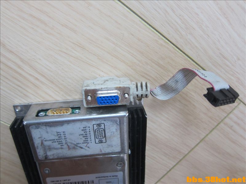

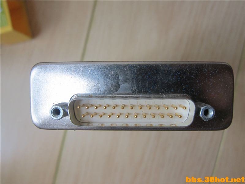

1、这个铷种,买来带一个25针转换块,后来发现没用就去掉了。,如果不去掉,锁定灯不亮。不知什么原因。
2、去掉后的样子

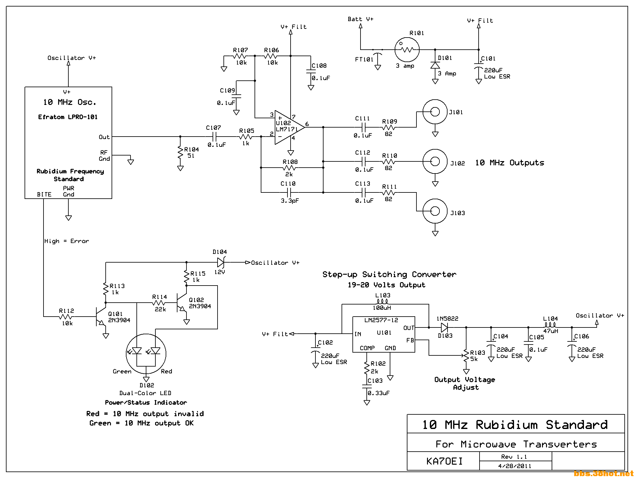

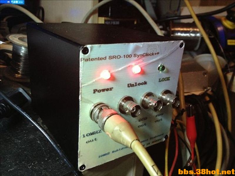

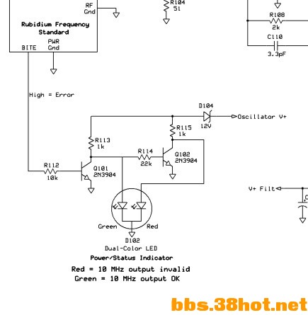

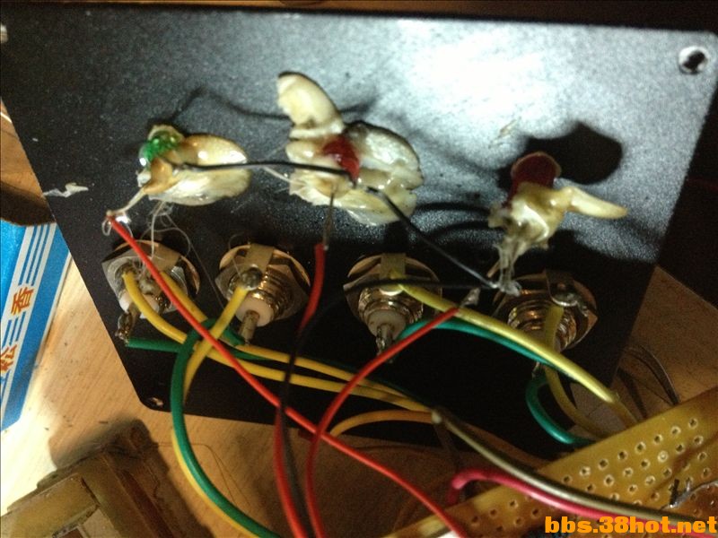

3、根据下面电路增加未锁定和锁定双指示灯等,由于该机器锁定后是高电平,所以把绿灯和红灯更换一下接线即可。根据锁定电平,灵活运用,该电路可使用任何铷种。
4、改好后的样子,绿灯亮表示已经锁定。
5、还可以改造成3个10MHZ功分输出,同时使用12v升19V升压电路,J降低功耗。功分部分适用任何晶振。图纸如下。喜欢的可自己DIY

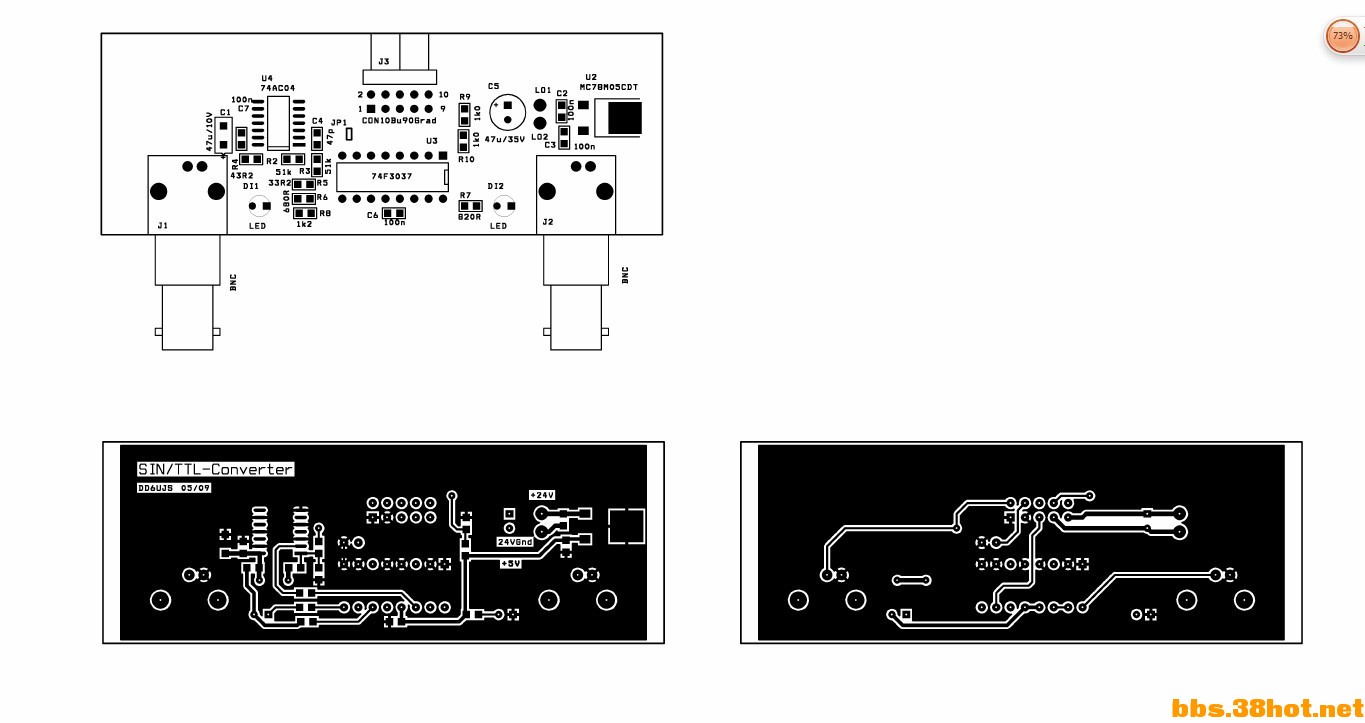

6、在提供一个锁定灯和TTL  RF输出电路(含印刷版图),同样适用于任何铷种。

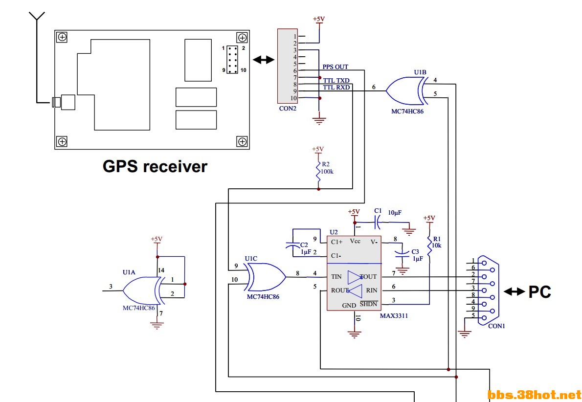

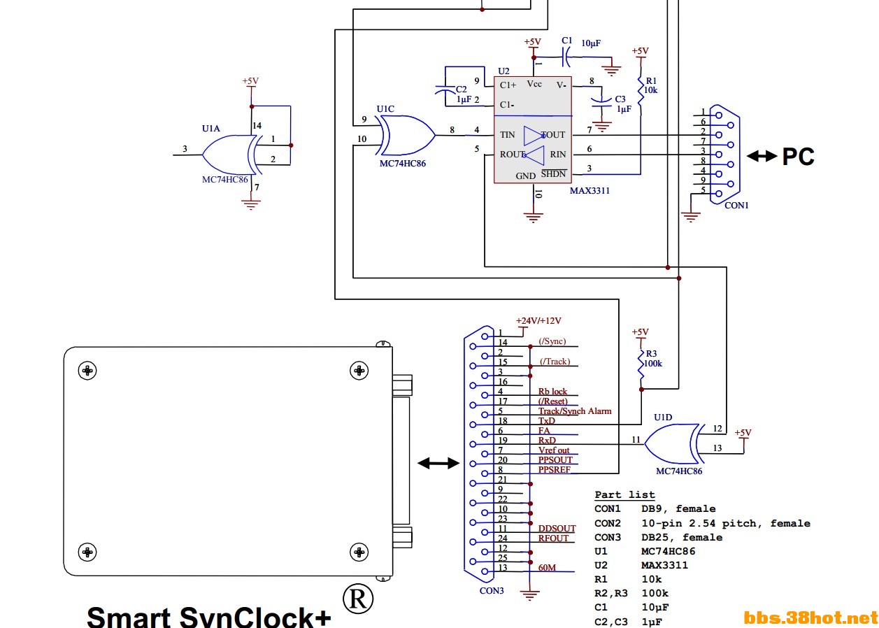

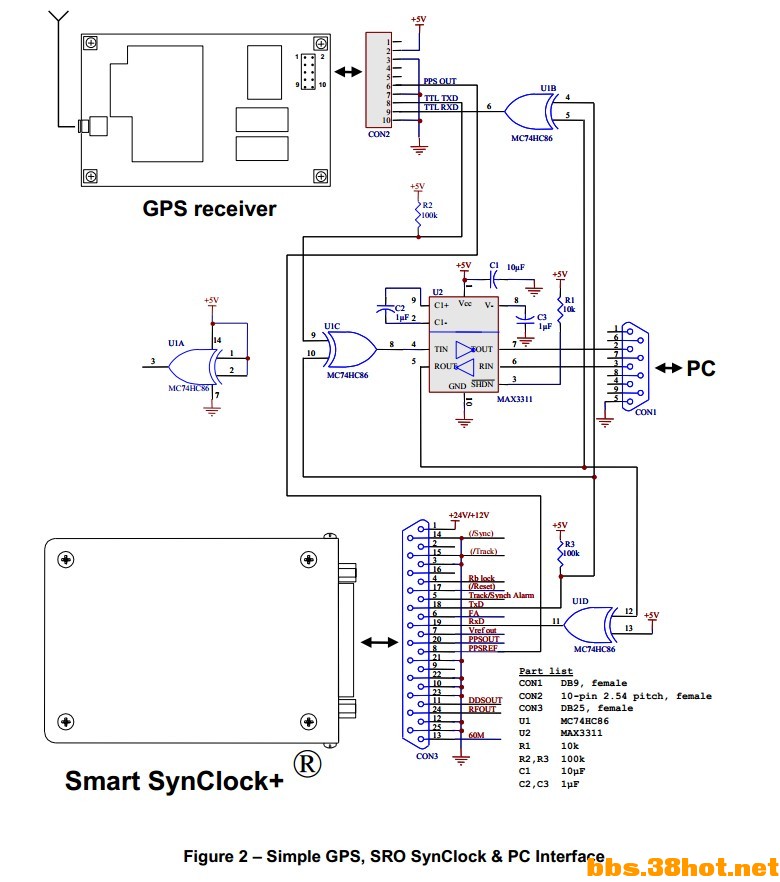

7、这个铷种的232电路和GPS驯服电路。232我没试验成功。

9、关于232链接的技术文章
rs_232.pdf (403.82 KB, 下载次数: 62)

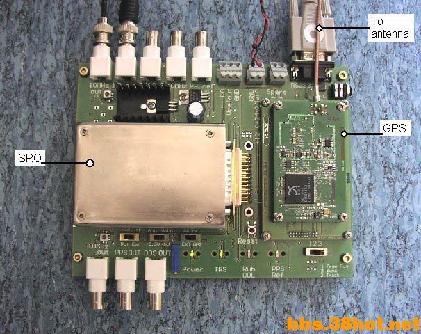

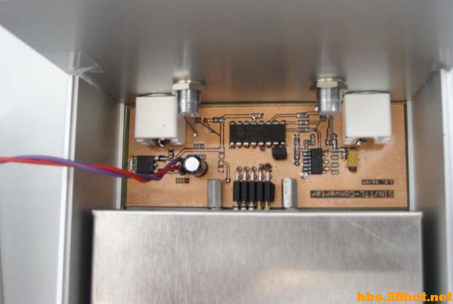

10、网上高手做的样板

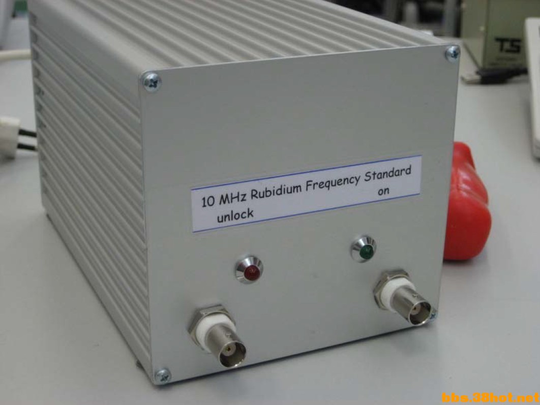

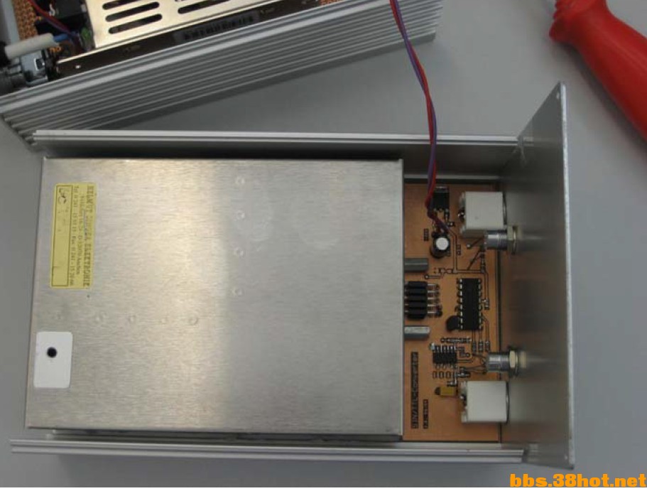

5680.jpg QQ图片20130709181601.jpg QQ图片20130709181704.jpg QQ图片20130709181729.jpg

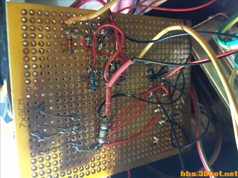

11、我做的盒子情况

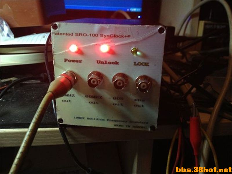

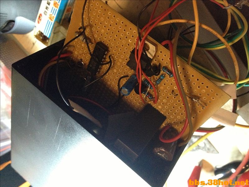

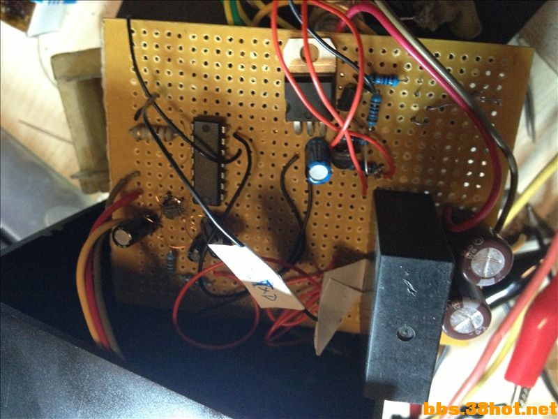

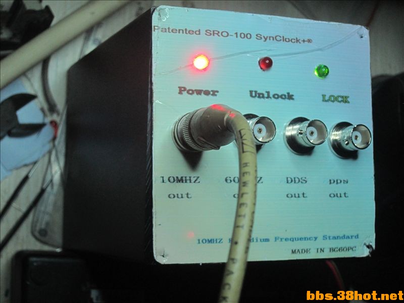

洞洞板做的板子,加了232和gps驯服电路

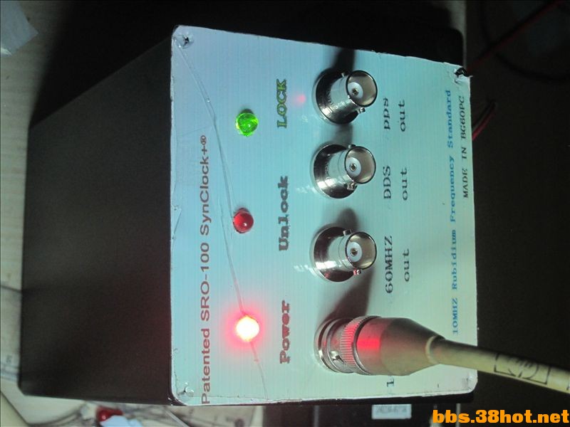

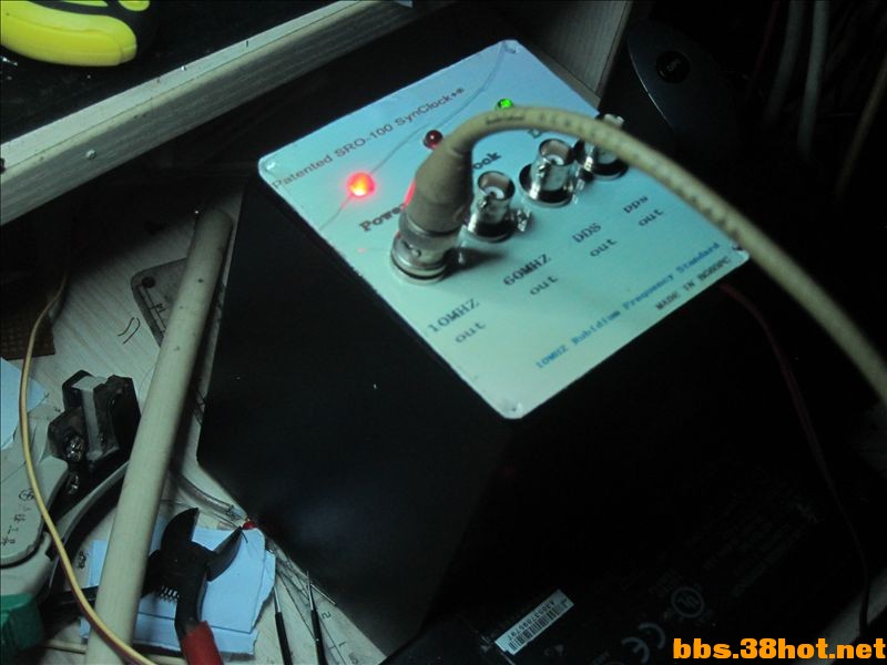

未锁定时,低电平,,红灯亮。

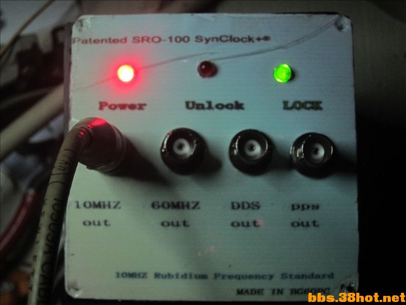

锁定时高电平绿灯亮

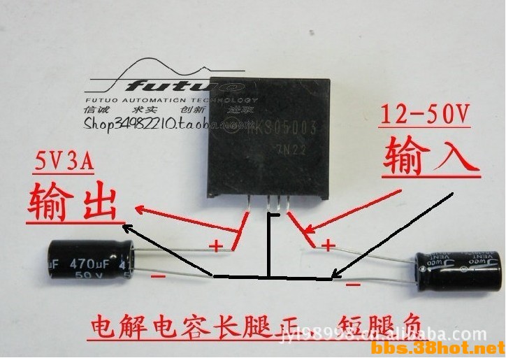

里面的5V用HKS05003做的

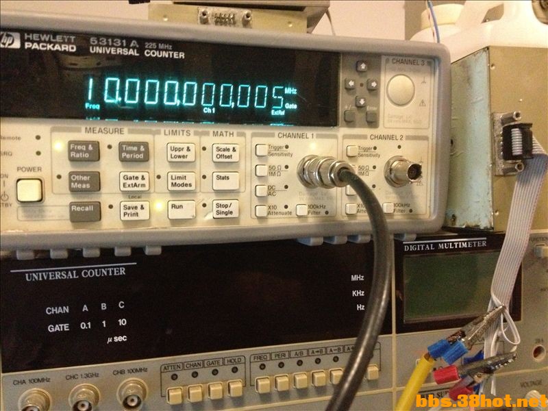

测试情况。10hmz和60mhz

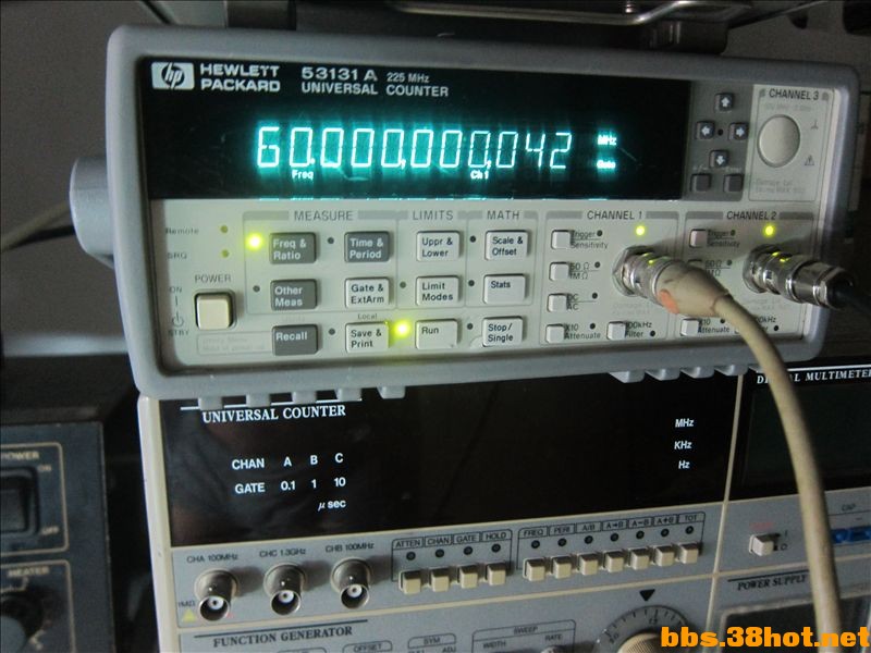

自己随意用PHOTOSHOP设计的封面,彩喷打印出来,用贴膜贴上,就OK了

发表于 2013-7-23 17:43:34 | 显示全部楼层
偏了5个mHz,和我差不多。我还没试RS232,但根据另一个LPFRS的经验,把RS232转换成TTL后反而连不通,按手册上给的图直接用3根线直连RS232和TTL就通了。
