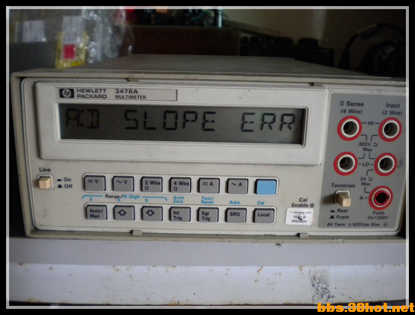

这东东,真不知何故障,因本人是菜鸟,对维修一点不懂,机器收来就开机报错,前天无意抽空取来通电,开机,唉!又正常了,测试也正常了,今天开机又报错,拍了下机壳。又OK了,不知是何器件引起故障,求大虾们指点迷津,先谢谢了!
发表于 2013-7-21 10:44:14 | 显示全部楼层
上几个报错图看看,错误信息是什么,器件老化或接触不良拍拍都会有变化

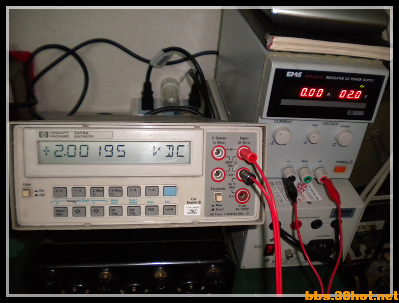

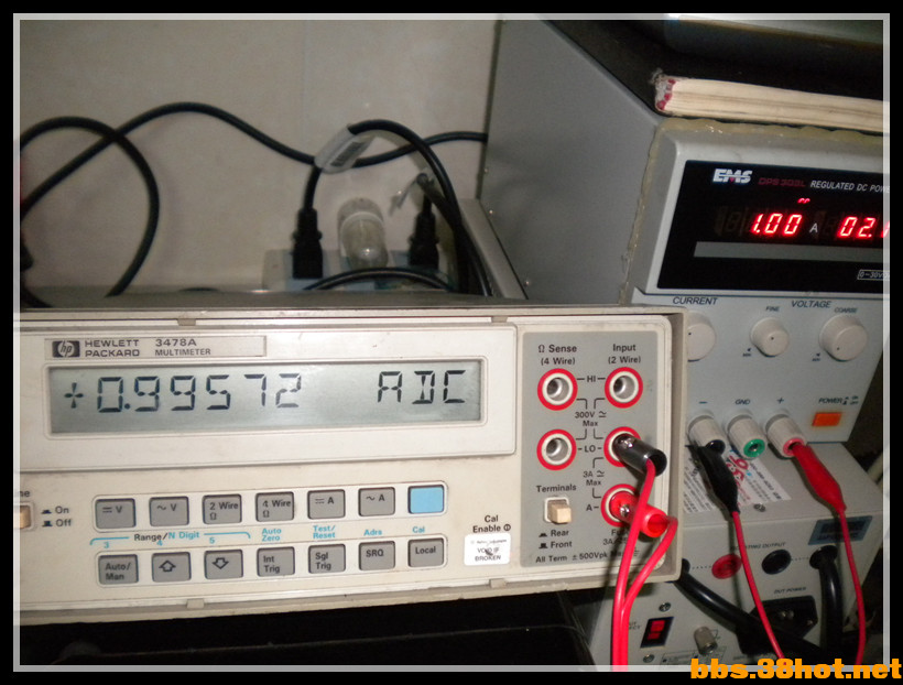

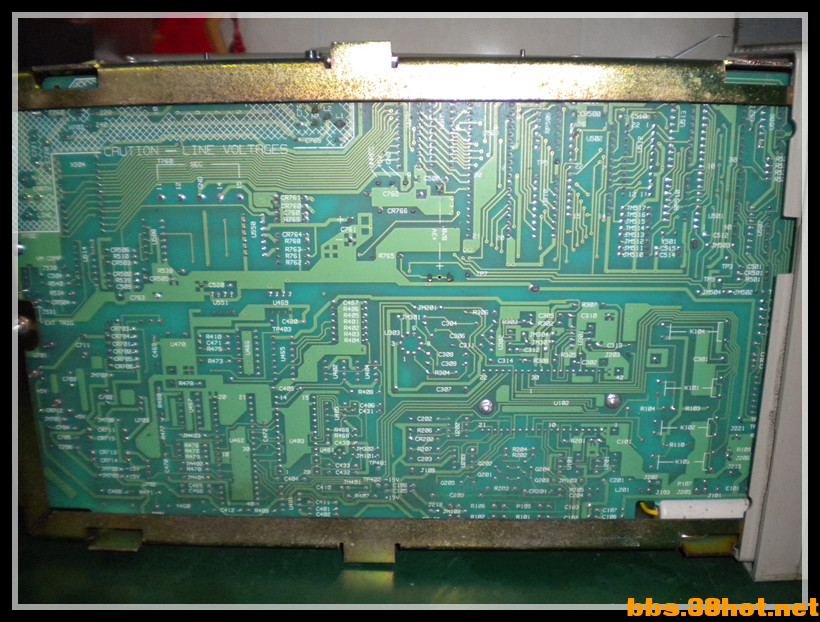

 楼主| 发表于 2013-7-22 10:22:11 | 显示全部楼层
发表于 2013-7-22 16:35:28 | 显示全部楼层
U403或U462及其周边元件虚焊的可能性较大

发表于 2013-7-22 20:51:23 | 显示全部楼层
看了下流程图,可能是U462或U465的问题
 楼主| 发表于 2013-7-22 21:03:15 | 显示全部楼层
是那两个元器件,能帮我圈起来吗?谢谢

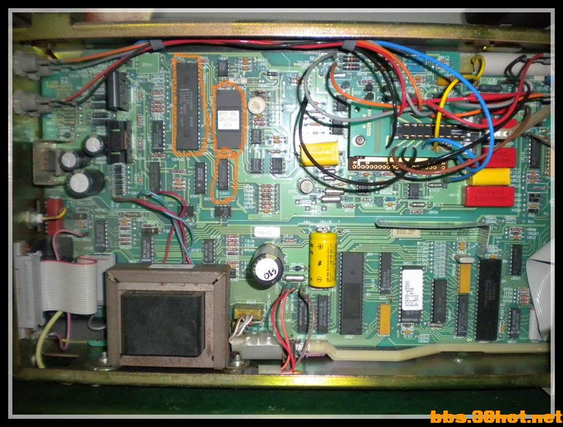

发表于 2013-7-23 08:22:50 | 显示全部楼层
senzoon 发表于 2013-7-22 21:03
是那两个元器件,能帮我圈起来吗?谢谢
应该是图上三个原件有问题,但是要是没有示波器和数字电路知识的话,估计也搞不定
因为有可能是周边电路的问题,笨办法一个个代换就太麻烦了,电路板要搞得面目全非
