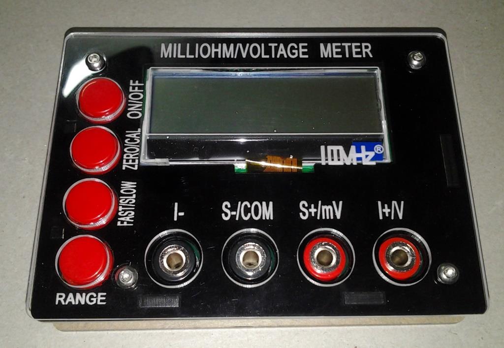

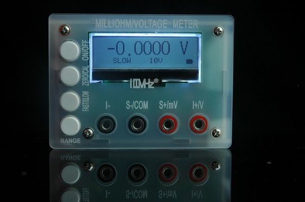

外壳!
发不了图片,到淘宝上看吧http://item.taobao.com/item.htm?spm=686.1000925.1000774.71.ZSkSbb&id=21465119764
大家喜欢磨砂的还是黑色的?
 楼主| 发表于 2013-7-20 22:50:33 | 显示全部楼层
终于可以发图了

恭喜,看看能不能改拨动开关切换,跳线切换太麻烦了。
另外个人觉得红黑配没有黑白配好看
 楼主| 发表于 2013-7-21 10:23:36 | 显示全部楼层
另外个人觉得红黑配没有黑白配好看
拨动开关的质量实在太差,不敢恭维,大家可以自己试试
按键帽现在统一都是红色的,其实红白配也是不错的。
按键帽的颜色不喜欢的话,自己去电子市场找吧,红-黄-绿-蓝-黑-白-灰 都有
