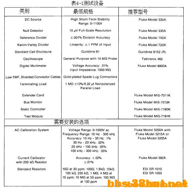

任何层级的校准,要求环境温度应在23±2℃,相对湿度应低于75%。推荐的测试设备参考表4-1。
待续。。。

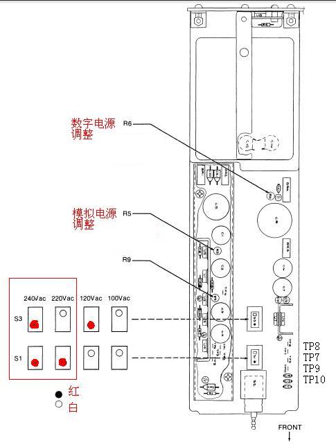

4-51、电源
4-52、初始步骤
4-53、关闭电源,用总线监控板(MIS-7013k)替换隔离模块。继续进行校准步骤之前,打开电源开关,让仪器预热至少2个小时再进行校准调整。
4-54、检查和调整
4-55、进行后边的电源检查和调整。电源板所有调整点都能在总线监控板找到。如图4-1所示。
警告:如果用来检查自身的电源电压可损坏万用表。为了避免这种可能性,不要使用待校表的来检查自己的电压。
1、连接测试用数字表到总线显示板,红棒接Vcc,黑棒接Vss。
2、调整R6,使得数字电源测试结果5.05V±0.05V。
3、测试用数字表的红测试棒移到VA2。
4、调整R5使得数字电源为5.05±0.05V。
5、检查表4-4的电压是否在范围之内。
6、准备测试万用表读取交流电压。连接测试用数字表的红棒到总线上线监视板的LINE(黑棒连到 AR)。
如果待校表设定为交流220V或240V AC选项,应为6.5V和8.5V AC之间。
7、关闭待校表,撤掉测试线,总线监控板复原。
8、重新打开待校表。

图4-1
图4-1

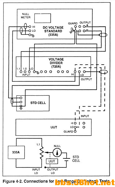

图4-2
图4-2

4-65、控制设置A
4-66、准备好直流电压标准,用于后续的测试和调整,请按照以下步骤进行。
1、如图4-2所示连接测试设备,只按实线所示的连接,在这个时候没有连接待校表。
2、按标准电池的十分之一设置分压器控制(标准电池值*0.1)。
3、调整直流电压源输出使检零计归零。
4、记录直流电压源在控制A位置的字盘设置。此值将用于A/D转换器校准步骤。
5、解除电压分压器输出的两条连线。按图4-2(虚线)连接待校表。
待续。。。

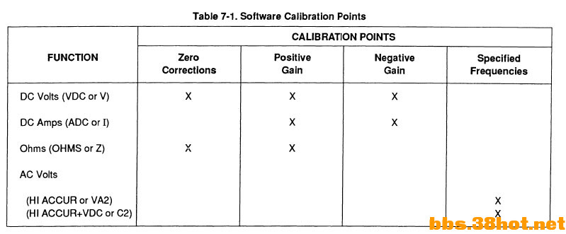

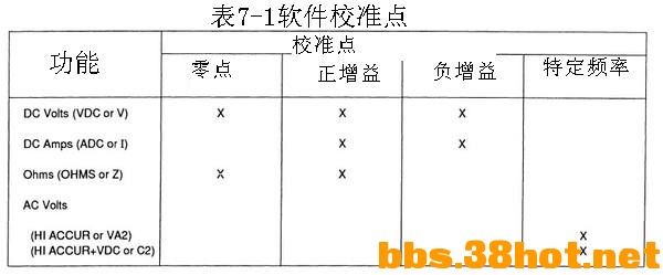

7-6、软件校准可达到的规格在第一节(标准功能)和第六节(可选功能)介绍。如果万用表已经维修过,硬件校准可能是必要的。一旦硬件校准进行了,24小时之内都是一样的,没有必要立即进行软件校准.
7-7、软件校准需要零点和增益校准结合进行。被校准的功能决定了需要进行的校正项目。适用校准点总结在表7-1中。
 楼主| 发表于 2013-7-22 10:48:35 | 显示全部楼层

(未经校对)
表7-1
表7-1
 楼主| 发表于 2013-7-22 10:48:52 | 显示全部楼层

7-9、直流电压和电阻测量功能的每个档位可以输入零点修正值。在每个功能中的每个档位都可以输入一个表示基准值的数字字符串。然后万用表读取的基准值计算增益校正系数。根据被校准的不同功能,每个档位的(±极性)增益翻转一次或两次。
7-10、万用表可能被从本地或远程位置(CAL模式开启或关闭)询问呼出零值(直流电压或欧姆)和校准日期(或标识号)最后未校正的读数(无任何增益校正),也可以在任何时候从前面板呼出。未校正的的读数可以从远程位置发送校准因子阻止命令(M)验证和指令一个新的读数。

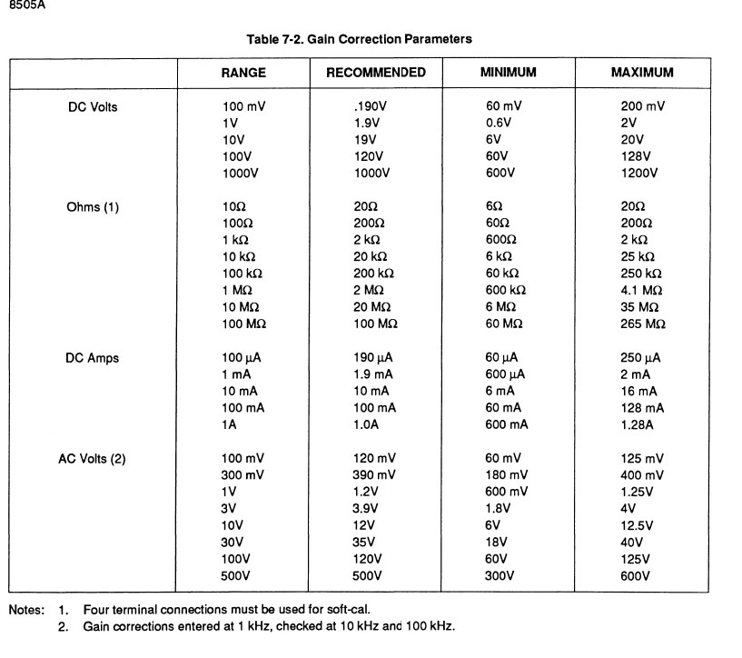

7-25、每个量程,在不影响存储的零点值或零模式状态,可以重复调用操作。如果万用表在直流电压或欧姆档位,每个功能和档位的零值都可以呼出,反之,ERROR的错误提示会显示。
7-26、增益修正
7-27、增益校正软件执行和硬件校准中电位器调整比例因子功能相同。增益修正值被不断尽快地地应用到测量输入的读数,并继续适用校准模式是否打开或关闭。(?)
7-28、每个存储的增益校正值仅适用于所选功能和量程其后读数,并且不影响其他功能或量程的值。这些值永久存储在校准存储器,仅在校准模式可以更改或删除。
 楼主| 发表于 2013-7-22 10:49:34 | 显示全部楼层
7-29、直流电压和直流电流的功能正和负两个独立的增益的修正值可以分别被存储。这个操作必须进行两次(一次为正,一次为负),以确保新的修正值能完全覆盖可能的全部输入值。
7-30、取得精确的增益修正值取决于准确的参考源的应用。参考源的输入可以是从60%到满量程中的任意值。表7-2中所定义的每个功能的输入源的参数。建议在接近满刻度附近选择基准电压输入可以减少校准误差。
7-31、储存操作
7-32、当储存增益校正时,将后面板上的校准开关打到ON的位置,使用上下箭头键设置要校准的功能和档位。直流电压和欧姆功能的永久性的零偏移校正程序之前,必须在增益校正之前进行。
 楼主| 发表于 2013-7-22 10:49:39 | 显示全部楼层
7-33、参考源被输入到无论前面板的INPUT HI和LO端子或通过后面板输入连接器。(万用表更新显示的测量值。)使用前面板按钮,可以输入源值。例如,对于直流1V档输入基准的1.9V,则按STORE 1.9 CAL COR。
7-34、万用表通过算法根据显示存储的源值计算所需的增益校正因子。在此档位中的所有后续读数和量程,都会应用到这个校准因子。
7-35、基准的适当值可以通过万用表的另一个读数来校验。(?)这个读数应为实际的基准值(±万用表的该功能和量程的精度规格)。每个档位必须重复存储操作。
功能
档位
推荐值
最低值
最高值
直流电压
100mV
0.190V
60mV
200mV
1V
1.9V
0.6V
2V
10V
19V
6V
20V
100V
120V
60V
128V
1000V
1000V
600V
1200V
电阻(注1)
10Ω
20Ω
6Ω
20Ω
100Ω
200Ω
60Ω
200Ω
1000Ω
2000Ω
600Ω
2kΩ
10kΩ
20kΩ
6kΩ
25kΩ
100kΩ
200kΩ
60kΩ
250kΩ
1MΩ
2MΩ
600kΩ
4.1 MΩ
10MΩ
20MΩ
6MΩ
35 MΩ
100MΩ
100MΩ
60MΩ
265MΩ
直流电流
100uA
190 uA
60 uA
250 uA
1mA
1.9mA
600 uA
2 mA
10mA
10 mA
6 mA
16 mA
100mA
100 mA
60 mA
128 mA
1A
1.0 A
600 mA
1.28 A
交流电压(注2)
100mV
120 mV
60 mV
125 mV
300mV
390 mV
180 mV
400 mV
1V
1.2 V
600mV
1.25
3V
3.9 V
1.8 V
4 V
10V
12 V
6 V
12.5
30V
35 V
18 V
40 V
100V
120V
60 V
125 V
500V
500V
300V
600V
注1、     电阻校准必须使用四线连接。
注2、     增益校准点1kHZ,检查点10 kHZ和100 kHZ.
表7-2
表7-2
