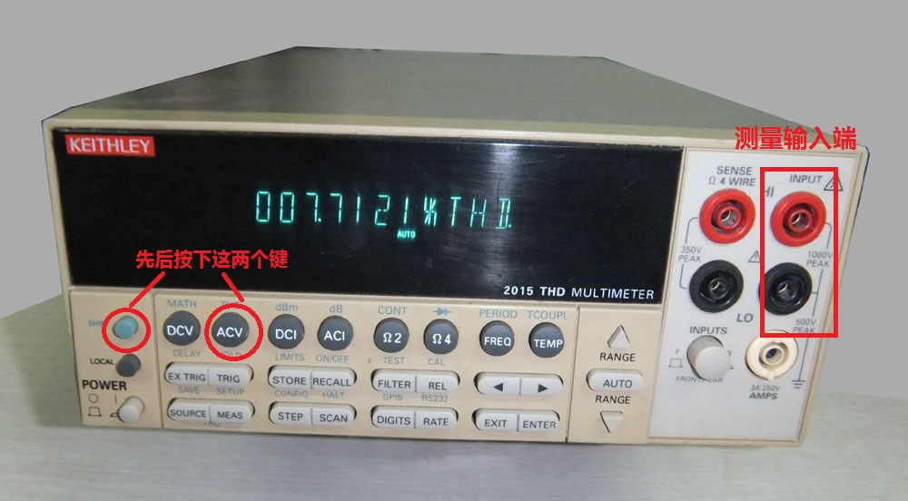

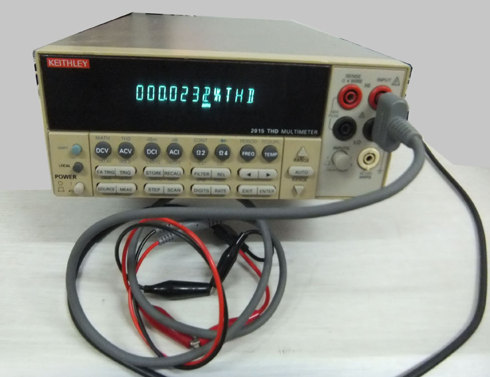

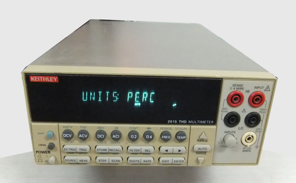

KEITHLEY 2015 是一款带谐波测量功能的台式6位半万用表,除通用的万用表功能外还带有音频失真测量功能。
下面说说针对普通音频处理电路使用谐波失真(THD)测量功能的步骤,由于是自己摸索的,没太看说明书,用得也不多,有说得不正确的地方请大家指正。
按下SHIFT键后再按ACV键即可进入谐波测量功能。
由于2015 同时带内部信号源和测量端,所以要分开两部分来设定,对于使用外置信号源的可以不对内部信号源进行设定。
1.信号源的设定:

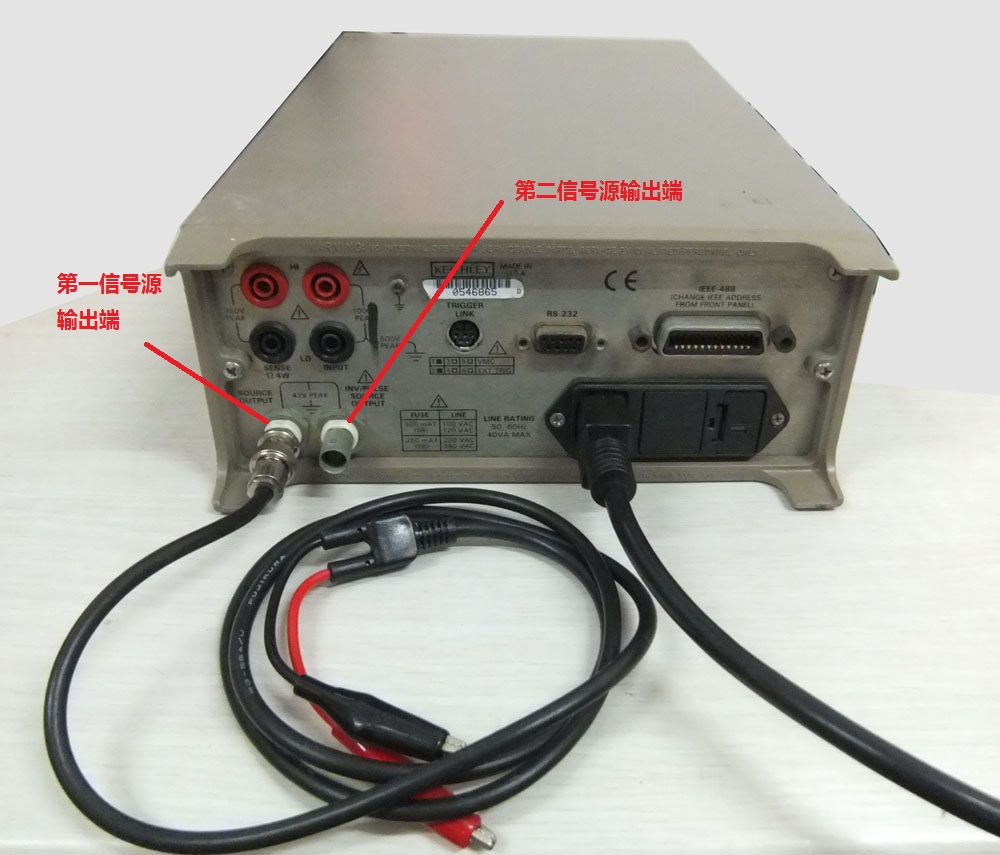

1-0. 将信号线插到机器后面的正弦波输出端(第一信号源),右边的是第二信号源可以输出和第一信号源反相的正弦波或方波。

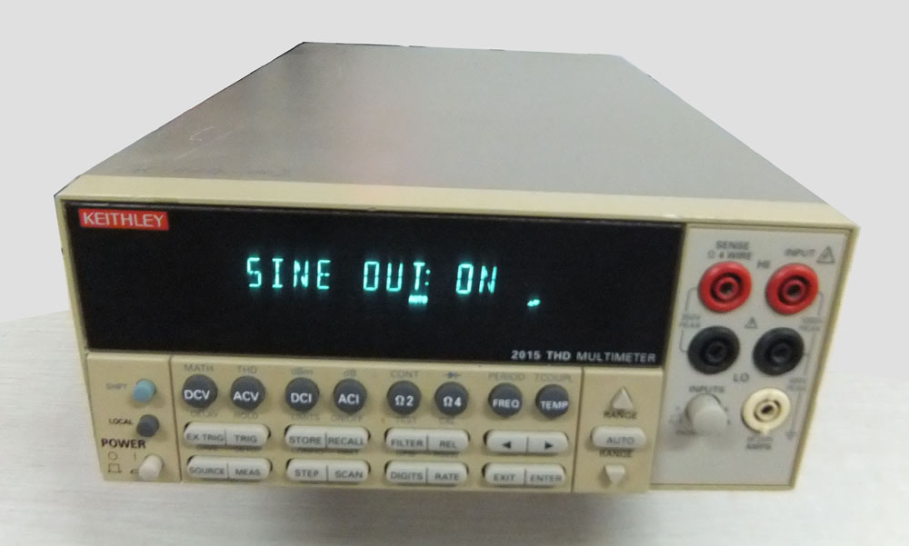

1-1. 按下正面面板的SOURCE键进入信号源设定界面。
1-2. 第一项是信号源的开关,要设到 “ON”,这样信号源(包括第一和第二信号源)才有输出(用方向按键和ENTER来改变和确认选项)。
1-3. 第二项是设定信号源的频率,如果是测试音频电路,最常用的是1kHz。

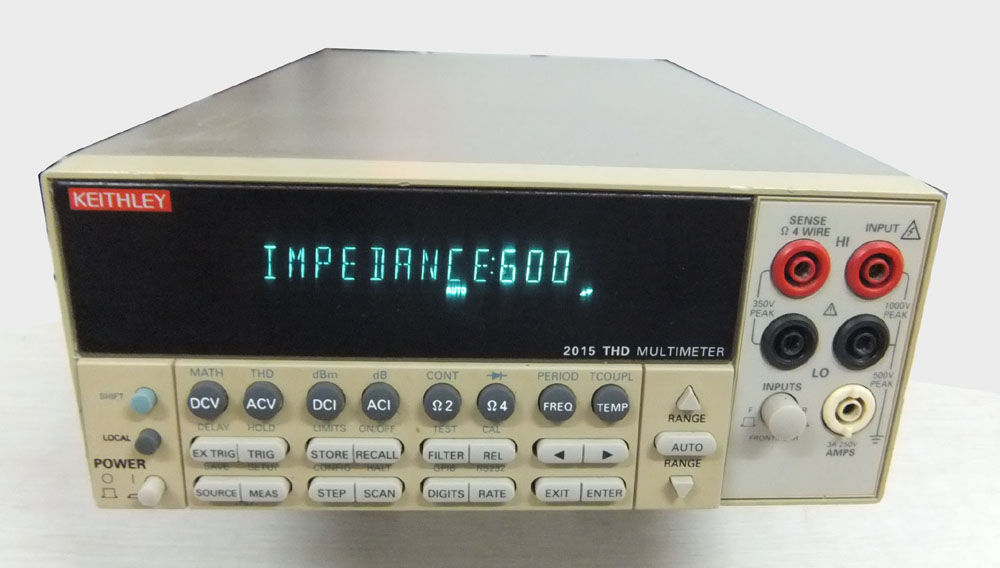

1-4. 第三项是设定信号源的阻抗,对于普通应用可以按输入端的阻抗高低设定为600欧姆或50欧姆,对于需要关注输入幅度准确性的应用,还应该在电路输入端焊上对应的匹配电阻。

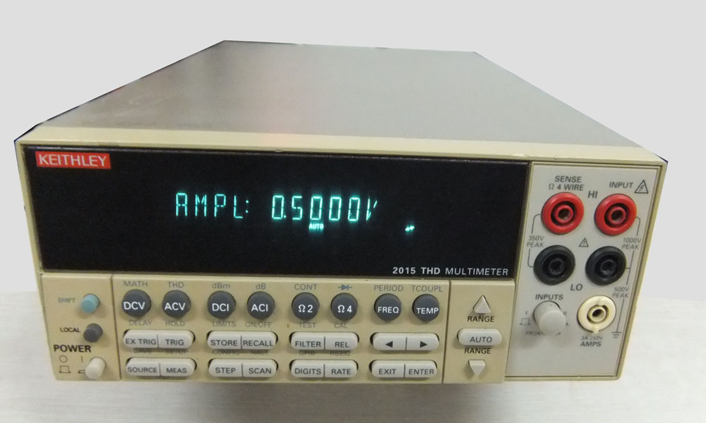

1-5. 第四项是设定信号源的幅度,这个可以按自己的需要进行设定。

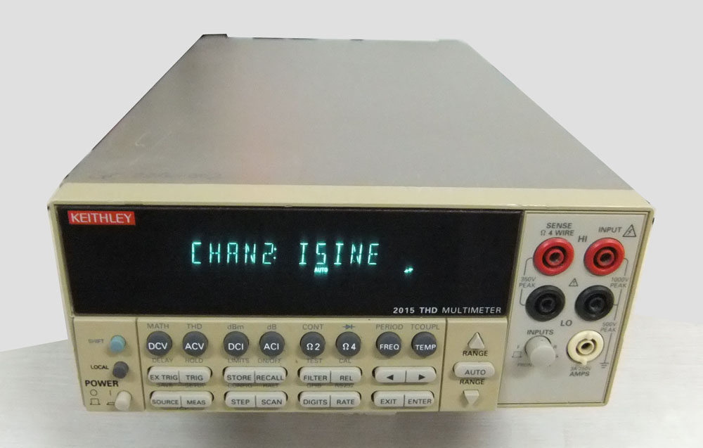

1-6. 第五项是设定第二信号源的种类,“ISINE”为反相正弦波,“PLUSE”为方波,这个设定不影响第一信号源的输出。选择反相正弦波时幅度和第一信号源一致,选择方波时幅度固定为5V。
1-7. 设定完成,机器的信号源将输出和设定一致的信号。
2.测量端的设定:
2-0. 将电路板的输出端连接到机器正面的INPUT输入端。
2-1. 按下正面面板的MEAS键进入测量设定界面。

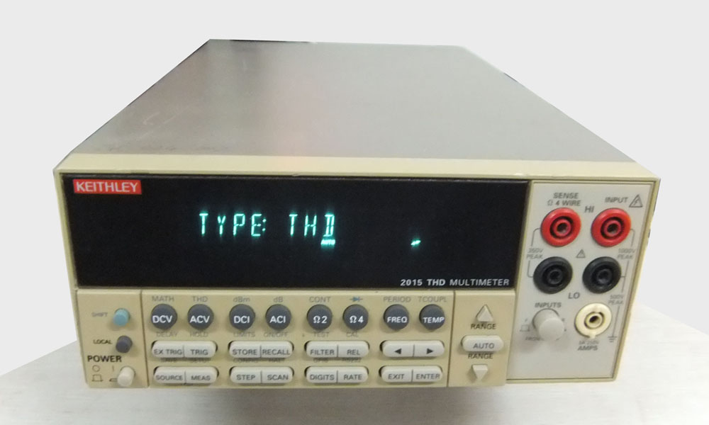

2-2. 第一项是设定测量类型,对于需要测量总谐波失真可以设定为“THD”。

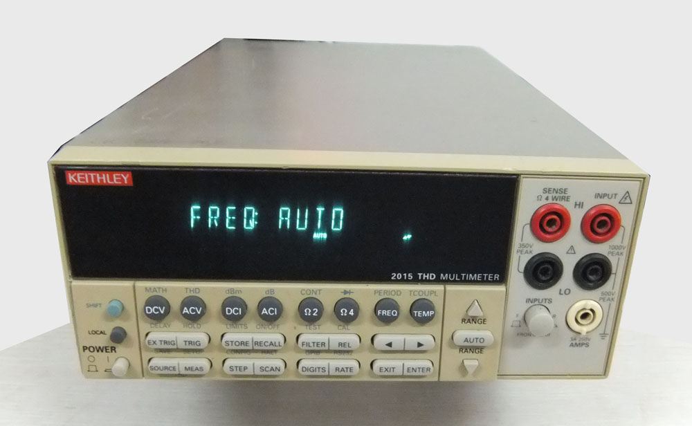

2-3. 第二项是设定测量频率,对于普通使用可以设为信号源的频率或者干脆设定为“AUTO”。

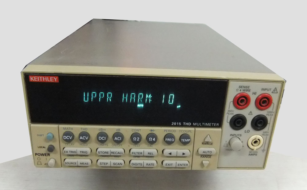

2-4. 第三项是设定需要测量的谐波阶数,这个按信号源的频率可以设定为10-20倍,上限是50KHz。
2-5. 第四项是设定显示的单位,可以选“PERC即百分比”或“dB即分贝”。

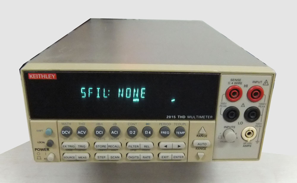

2-6. 第五项是设定选择何种整形过滤器,对于非电话信号类的应用可以设定为“NONE 即不使用”。
2-7. 设定完成,可以进行测试了。

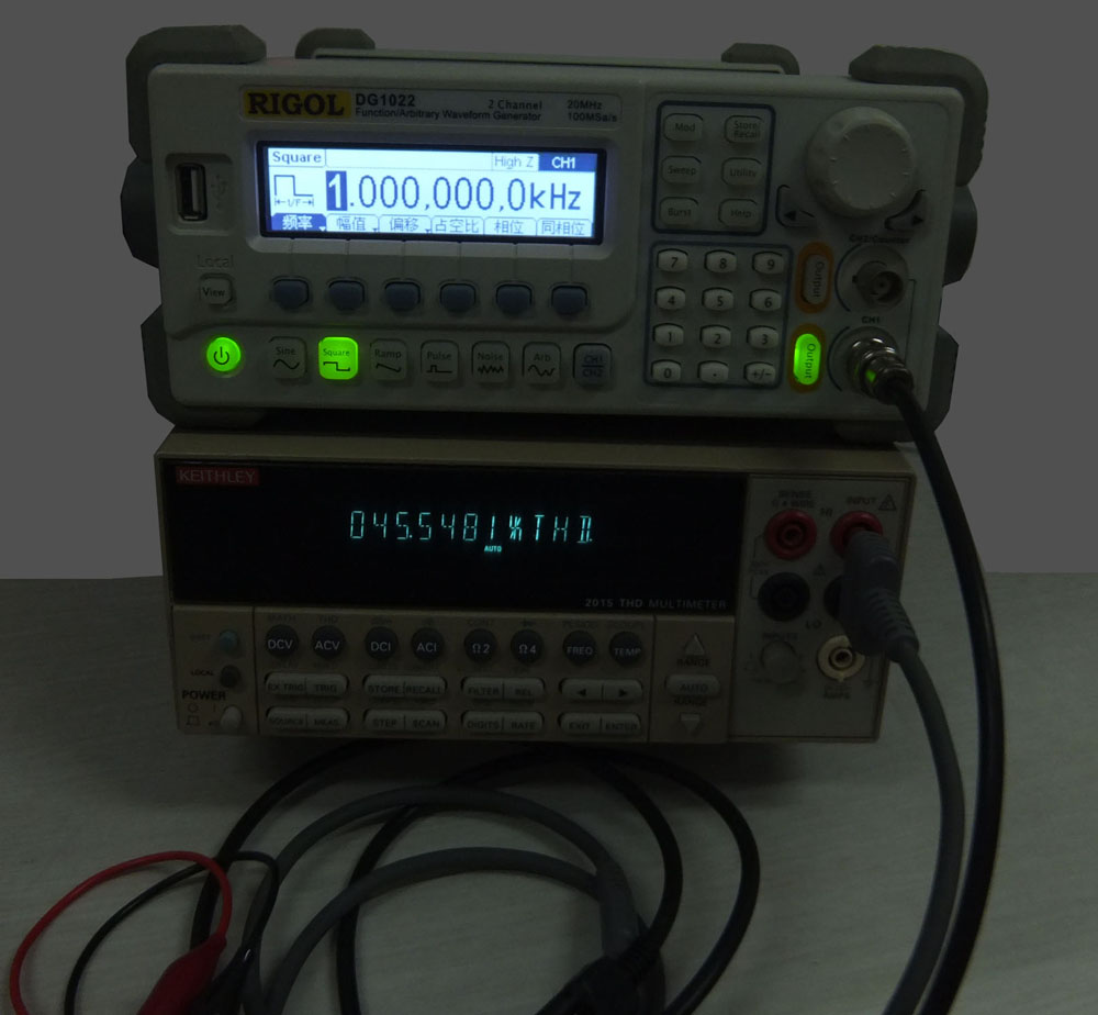

下面是用数据线将机器信号源和输入端直接短路的时测量出的结果。
下面是用普源信号源输出1kHz方波2015输入端,同时将测量谐波倍数设定为20且关闭整形滤波器后测量出的结果。
2015 的谐波失真测量功能简单易用,对于很多带有声音放大的电路非常有用处。
由于使用数字分析功能所以结果比很多模拟的失真仪更准确。
