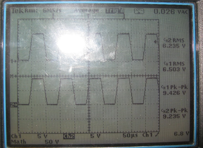

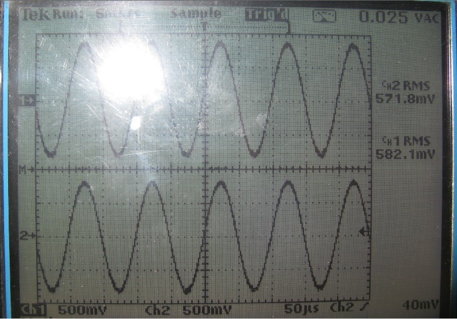

如题,THS720示波器两个通道测量同一个信号时测量的参数值不太一样,有一点偏差,这是什么原因呢?见图片所示:
这个差异来源于什么地方呢?是不是因为两个通道之间是隔离通道,参考基准不太一样的缘故呢?
另外就是我发现当示波器通道1和通道2接口什么都不接的时候,把两个通道的信号都接地,居然两个通道显示的波形直线没有跟零刻度对其,始终都有一定的偏差,而且这个偏差值与在不同的电压档位的设置下还不一样,有大有小,还这又是什么原因呢?
测量过程校验仪脉冲信号10V10K
测量过程校验仪脉冲信号10V10K
测量LCR测试仪测量信号10K
测量LCR测试仪测量信号10K

看来你的机需要校正一下了,看看有没自校正功能,运行一下。至于测出来的数据有点差别,只要差别不是固定大小或总同方向的的话那是正常。泰克机器无论是二十年前的还是现在的,无论是价值几十万的还是几千的,自动测量出来的数据都是用类似数屏幕格子那样的方法计算出来的,并非用类似万用表那样通过高位AD测出来,所以数据抖动比较厉害。

如果两个通道连接的是同一个信号,你的机器误差已经远超过工厂规定的技术指标了,应该进行全面校准了。

先自校正一下吧 utility- cal - S.P.C

机器SPC能完成,但是偏移和增益依旧超差,那就尝试做factory cal吧。
TDS200,300,2000,3000,THS700的自校准信号是从预放的输入通道直接注入的,换句话说就是只针对有源部分补偿,衰减网络不在补偿范围内。

哎,让你别买这个呢,还是没忍住哈。这个机器已经出厂10年以上了,准了就奇怪了。我之前买的这个表,也有这个问题,不一定是校准能搞定的。而且电话问Tek,他表示已经不对这表提供的任何支持。所以建议退货吧。
另外校准,如果有校准器,可以自己做,要拆开机器。说明书上有,但是当时我没耐性仔细看。
