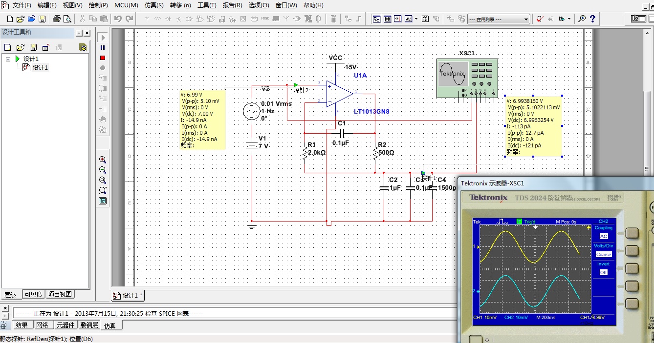

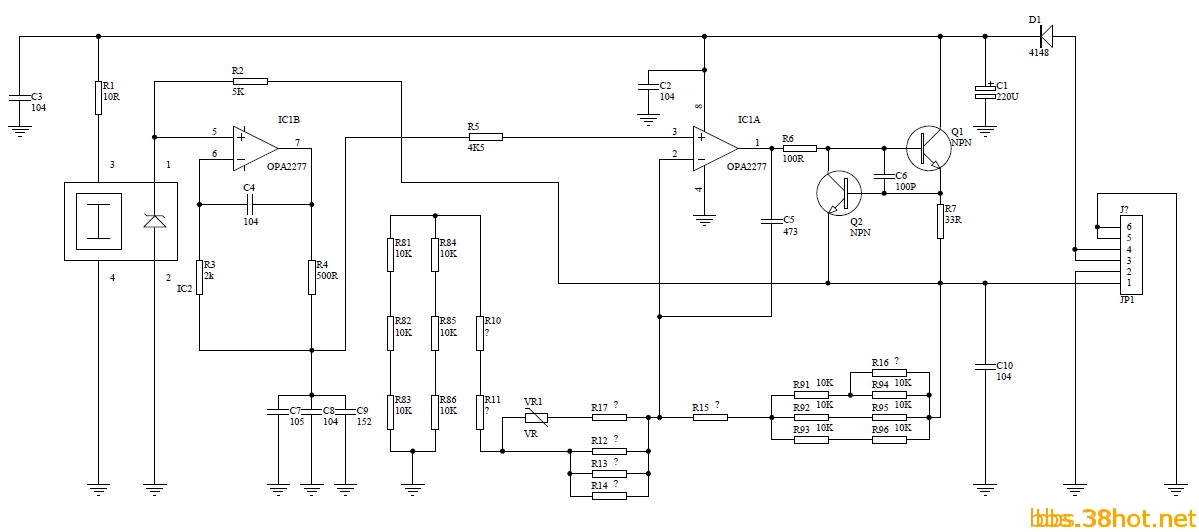

          近日小弟在做LM399 10V基准,在参考了坛内众位大神的电路之后,对大神的电路有个疑问,就是下图第一级运放。特地拿multisim去仿真了把,结果发现没有所期望的低频滤波或者说降低波纹的效果,是我没理解意思,仿真有问题呢,还是其他问题,请大神们指教一二。 LM399.jpg 无标题.jpg
仿真在输入那块叠加了10mv的1hz的交流信号。输出基本上和输入是一样嘚。
把电容加大到10000uf以上才能有明显滤波效果。

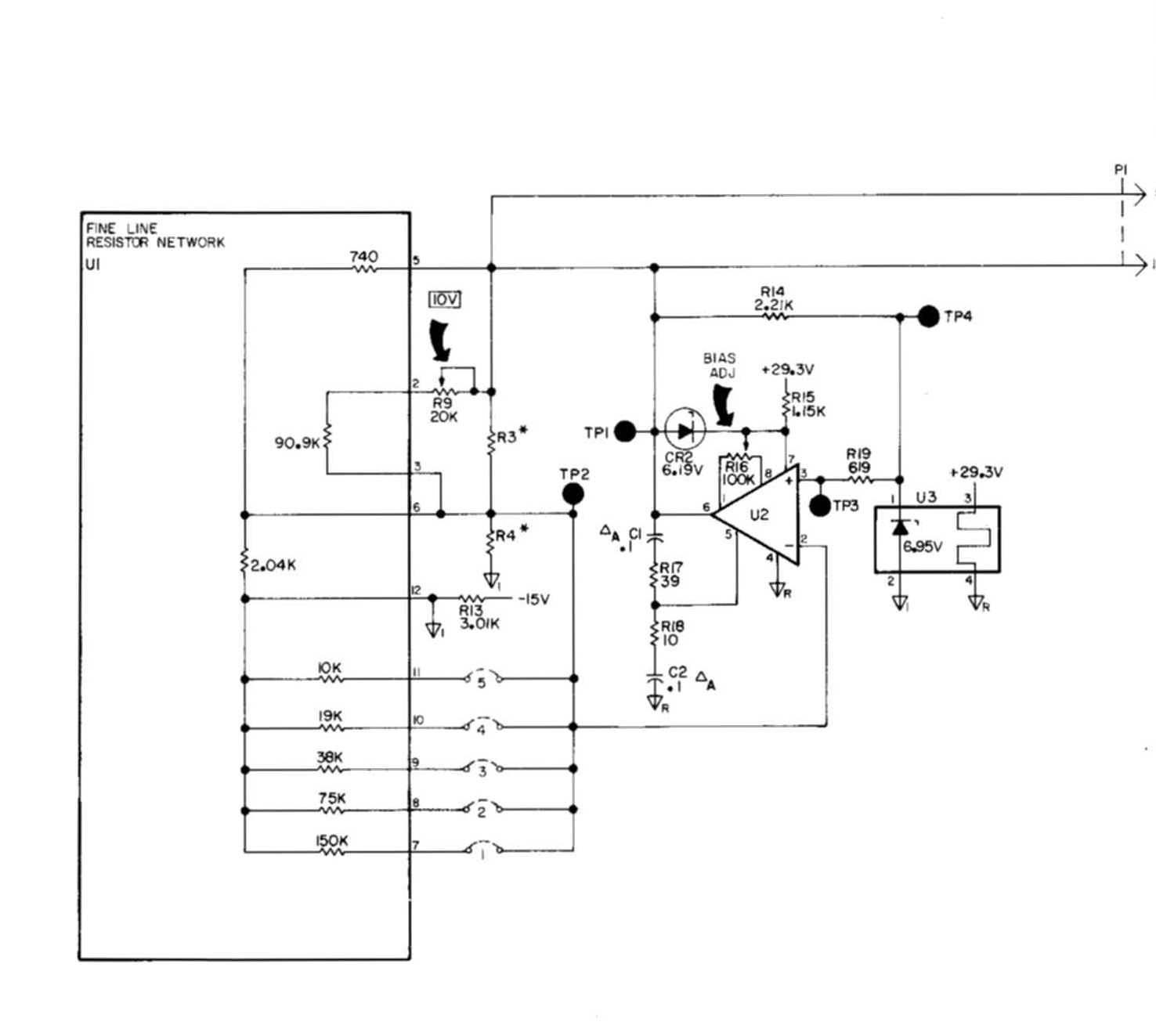

发表于 2013-7-15 22:21:22 | 显示全部楼层
参照hp3455的电路试试。
发表于 2013-7-15 22:27:26 | 显示全部楼层
动手搭个电路,实践出真理!
发表于 2013-7-15 22:36:44 | 显示全部楼层
3455的10v基准,没用高级元件。

多谢楼上几位,我做了块测试板,按一楼的电路做的,发现用3478A测10末位都跳,因此查资料,才有此疑问。想了解下第I个运放的作用,学习下
发表于 2013-7-15 22:49:49 | 显示全部楼层
 楼主| 发表于 2013-7-15 22:54:06 | 显示全部楼层
猛的,你采用的是直接放大到10V么?

发表于 2013-7-15 23:50:06 | 显示全部楼层
你把频率设到1kHz以上看看,这个电路不是针对1Hz这样的频率的
发表于 2013-7-16 08:30:11 | 显示全部楼层
你先直接测一下399的7V输出吧
发表于 2013-7-16 08:58:27 | 显示全部楼层
同意!
这个电路RC取值只对几百Hz以上的中高频噪声有滤波作用
 楼主| 发表于 2013-7-16 09:02:53 | 显示全部楼层
恩,我也是这么认为,根据低通滤波的公式算。就是基础不牢靠,来请教请教。

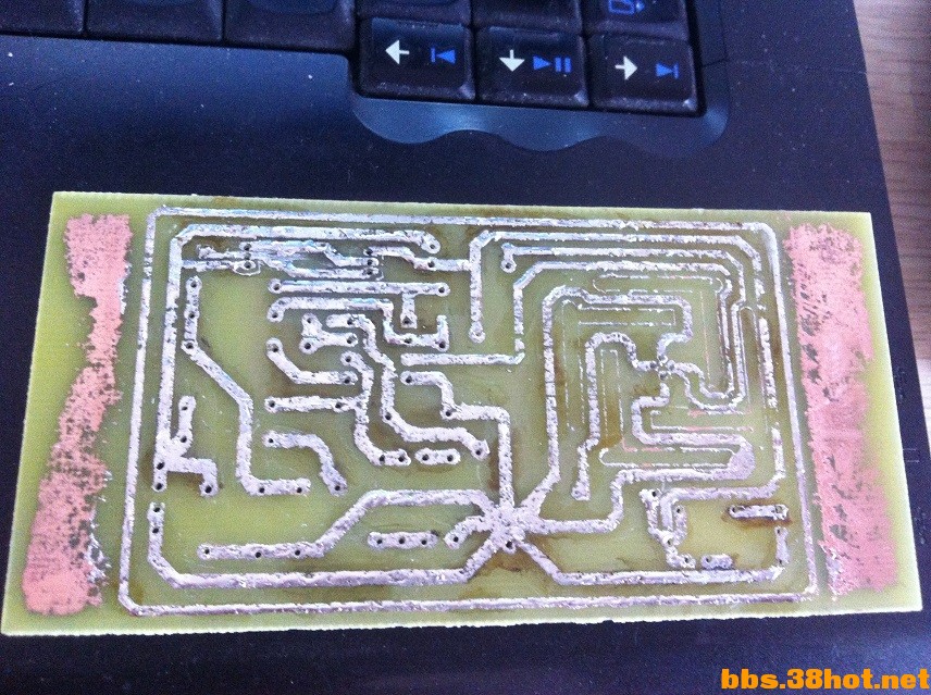

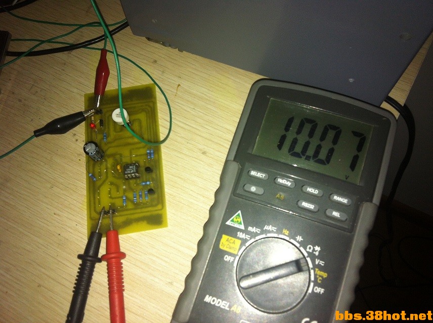

上个测试板图片,手工渡了层锡,腐蚀的过了,有点丑
板子
板子
焊接好的
焊接好的
电阻随意找了个3.9K和9.1K的。399大概输出为7V,等有时间慢慢测试下。

发表于 2013-7-16 14:48:41 | 显示全部楼层
这个电路貌似有问题,从发射极到稳压管再到地这是个正反馈,那有电压不跳之理。
发表于 2013-7-16 15:17:34 | 显示全部楼层
这些电阻不太稳定的吧?!温漂方面
 楼主| 发表于 2013-7-16 16:01:52 | 显示全部楼层
mercyau 发表于 2013-7-16 15:17
这些电阻不太稳定的吧?!温漂方面
20度空调房内,温飘不会这么大吧。温飘更多的是漂移,这个乱跳应该是噪音或者说是低频干扰。
 楼主| 发表于 2013-7-16 16:06:02 | 显示全部楼层
你说的那个回路是给LM399一个稳定的工作电流,输出电压是由2个统计电阻阵列来决定的。
发表于 2013-7-16 16:11:24 | 显示全部楼层
你说的乱跳是3478A末尾在跳?你把表笔短接时 3478A末尾不跳?请指教
 楼主| 发表于 2013-7-16 19:58:50 | 显示全部楼层
回楼上,3478A测电池时候很文档,一字也不会跳的,短接也不会跳。
 楼主| 发表于 2013-8-22 21:16:06 | 显示全部楼层
后续,乱跳的问题找到了,发现用的数控电源电压输出有一个小的交流电压叠加在上面。换成电池供电,用普通金属膜电阻(温飘测过大概20ppm以下),空调房间内,5位半下就很稳定了。接下来找些塑料块,弄2个电阻阵列,重新做块板子。
