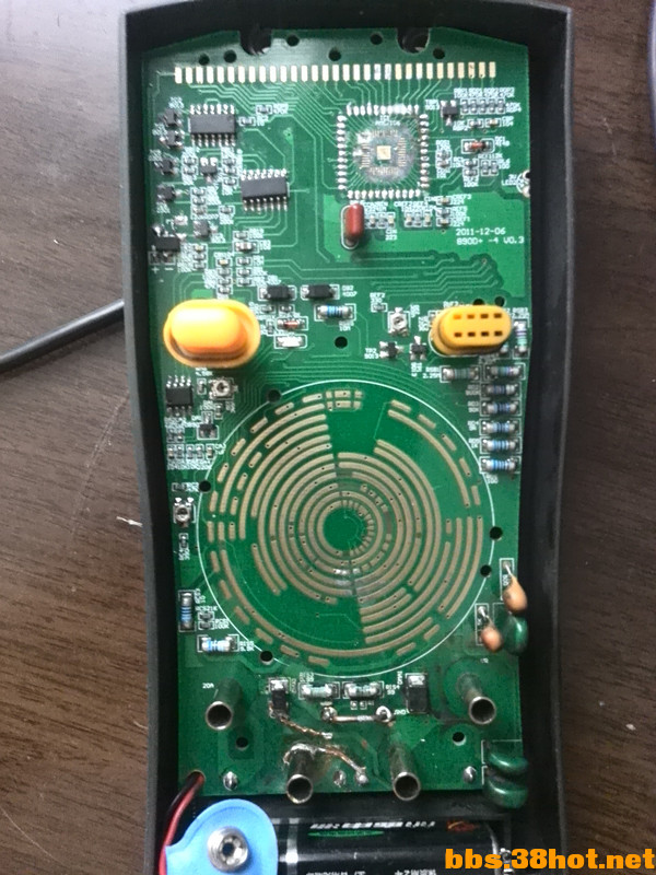

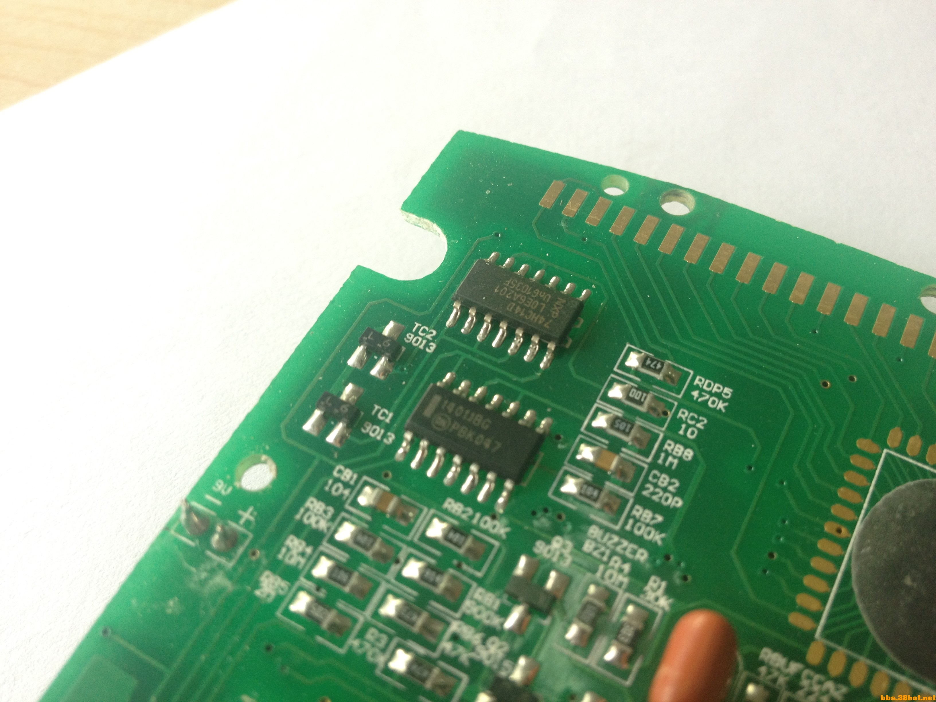

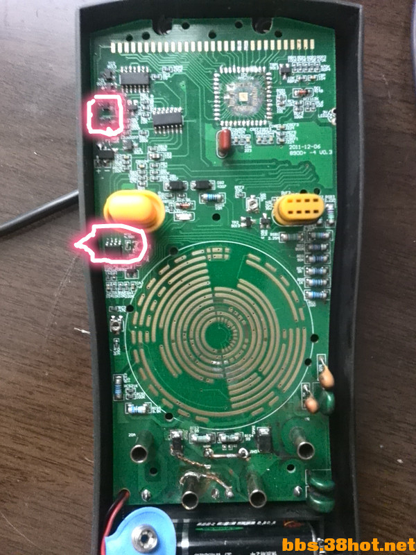

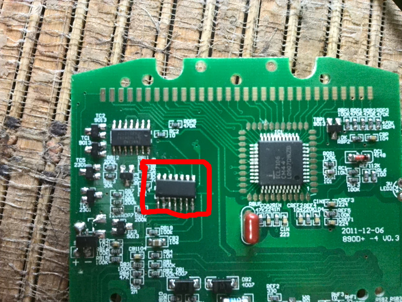

一台胜利DT890D,档位用错损坏,检出5V稳压损坏,是6201,用78L05L代换了。不知行不行。。。还有那个红框里的集成电路,上面没有型号,有那位高手指导是什么集成电路啊?那个7106估计铲旱了。。。。买了个7106,个头有点小,要费功了。。。

没型号的通常是单片机,防抄板用的,比较难代换。6201只是型号,还有后缀表示电压,你要搞清楚需要的电压才能换,不一定是5V的,最重要的是6201在有100-200mv压差时就能工作,78l05至少要2.5V,手持设备很难有这么多压差空间。

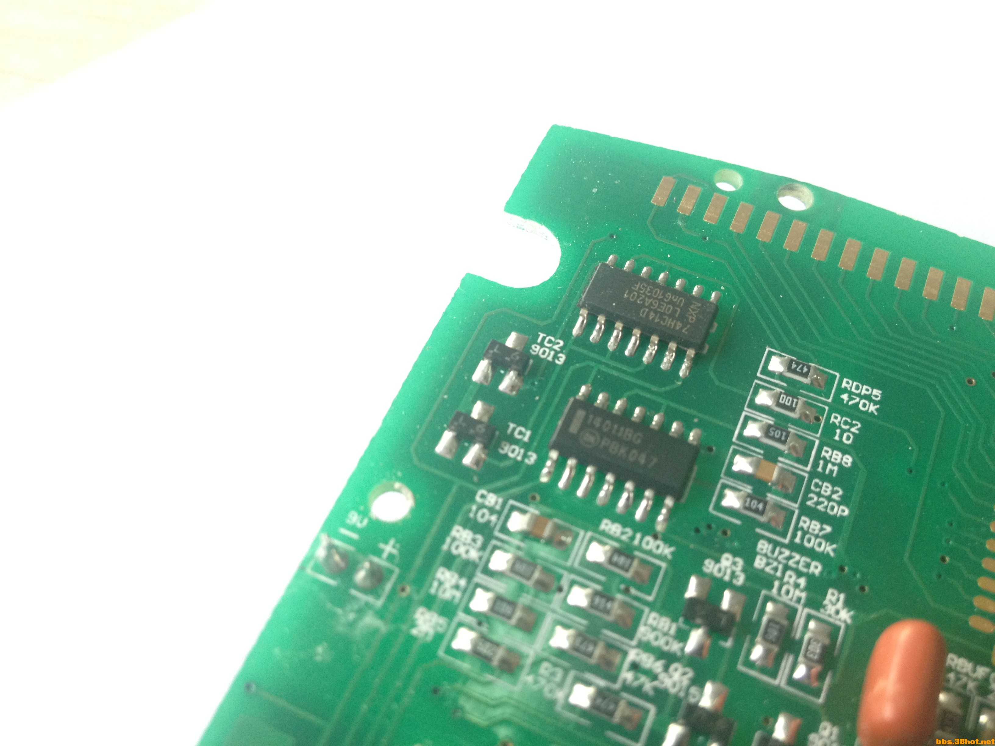

高手,6201A的下面还有一行是1212/5,应该是5V的稳压。先用着,找不到6201,能修好我就很高兴,呵呵,爱好。。那个没有型号的IC取掉后下面印着014 ic4,这个IC的四脚接+5V,12脚接地。 您分析可能是什么IC啊? 7106铲后下面有 7106 IC1,您分析可能是什么IC啊?
发表于 2013-7-16 09:24:06 | 显示全部楼层
11脚接地还是12脚?
如果是11脚接地,有可能是四运放。
12脚的想不出来
发表于 2013-7-16 09:35:31 | 显示全部楼层
可以再认真查查脚位,会不会是339,324之类,如果不是就可能是单片机,这个基本找不到代换的。

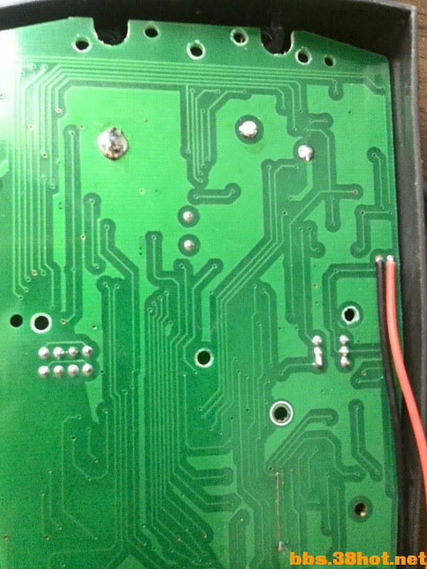

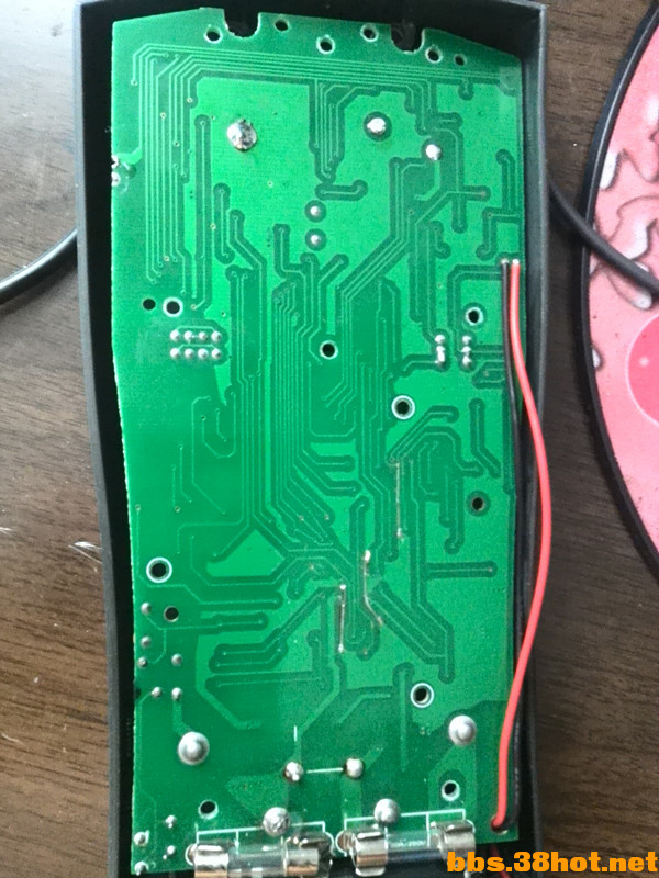

麻烦照上外壳看看功能还有要照清晰整片PCB板最好是正反面,看看是不是俺看看!谢

CD4011 ? 原来是个逻辑器件啊,不会吧。VC还搞那些磨芯片迷惑人的把戏,太丢架了吧。

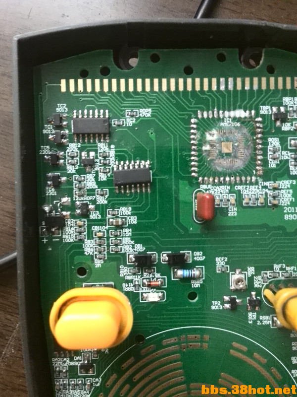

我粗心了,是11脚接地。。呵呵。再上几个图。不会是单片机,几十元的表不会用上的吧。。。我猜的。。。像运放。网络力量大啊。。

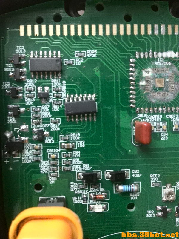

retia00 发表于 2013-7-16 12:36
希望对你有帮助

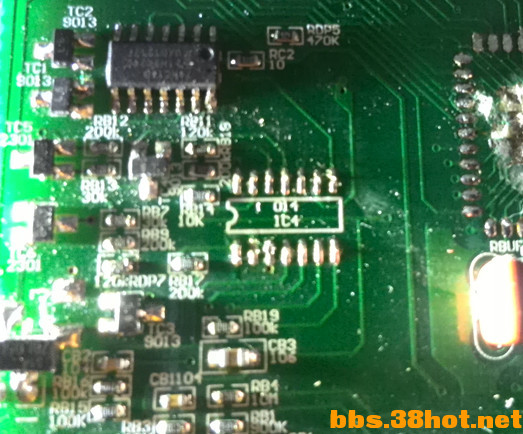

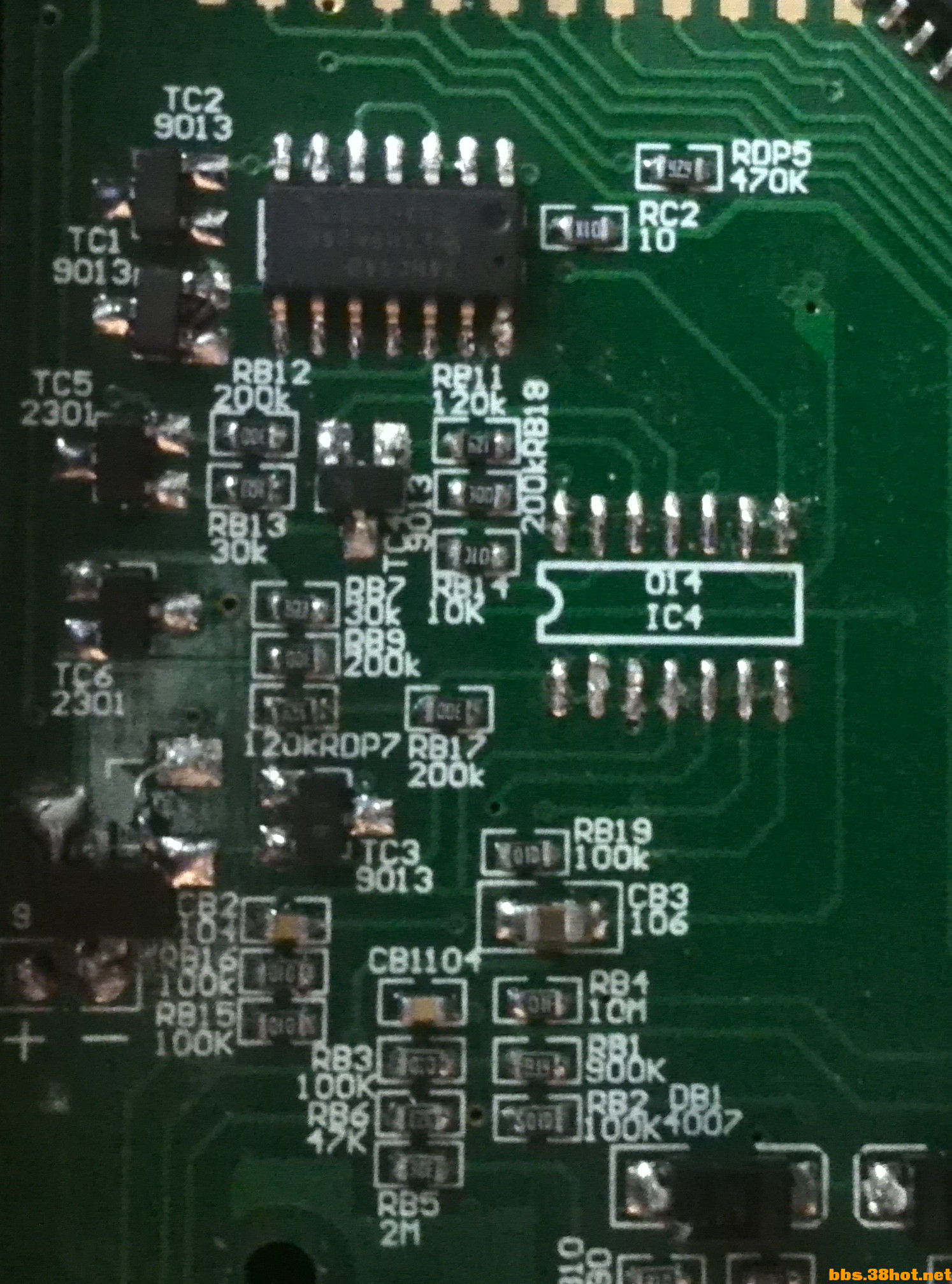

上个细图。。看电源脚有点像LM324啊。。。

看看周围电路,如果判断是运放的话,那确实可能是324。但是324也分两种,LM324和LMV324,后者是轨至轨的,对于低压手持电路可能用得更多。

不清晰很难看到,要是那个IC没上不能开机那么多类似是LM324吧!要是能开机,没这IC试试能不能测量电容吧!要是不能测量那应该是类似74HC14吧!希望对你有帮助。

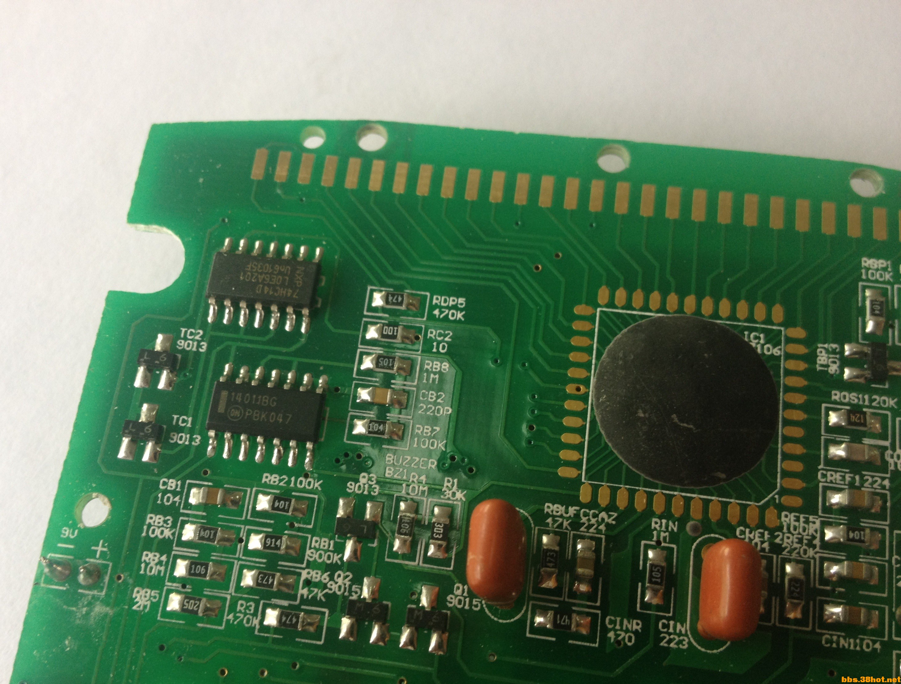

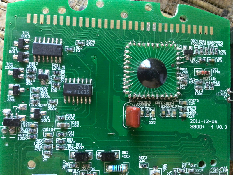

又折腾了下,那个TL062也坏了。换了个新的062,那个没有型号的换了个MC3403,现在能开机了,但档位显示不对,二极管档没有响声。74HC14的电压不对,没有5V,只有2V左右。,可能是那两个A1SHB,坏了,可能,,,这次损坏的多啊,,,上几个图,呵呵,,
 楼主| 发表于 2013-7-27 21:23:54 | 显示全部楼层
现在不能关机,上电池就有显示1,,静态电流 8MA,电阻,电压,电流,电容,,不能测量,考。。

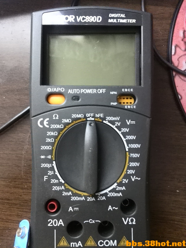

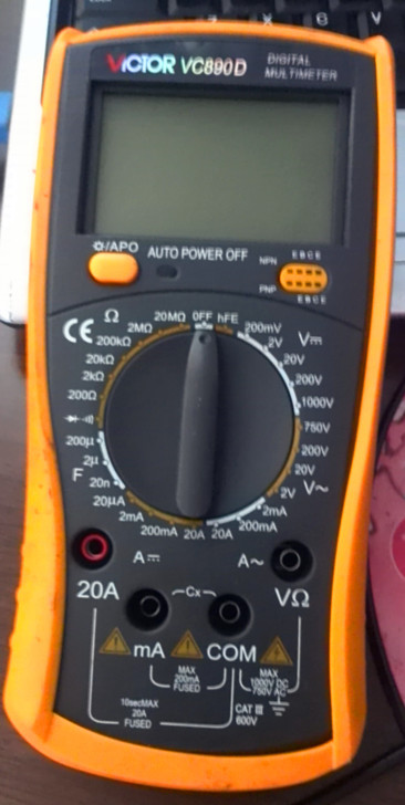

考,修了半天,不是DT890,是VC890D,看我这心粗的。 另它的拨盘触片也不。全了。考。谢谢各们网友。

那个IC是 4011四异或门驱动蜂鸣器的,
发表于 2014-2-15 19:16:20 | 显示全部楼层
看看整机电流,多数显示“1”是7106问题,你那个蜂鸣器不响是因为4011有问题,你确定换的4011是同型号换的??
