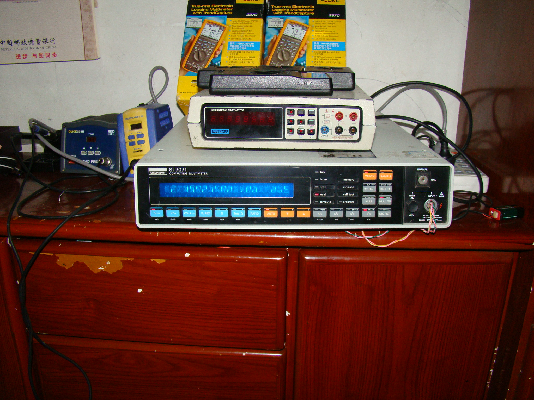

DATRON 1071究竟是几位的表,看看机器里的历史数据你说是几位的。2.49927480
 楼主| 发表于 2013-7-14 19:41:41 | 显示全部楼层
mc1403    现在稳定显示在2.499266
发表于 2013-7-14 19:56:17 | 显示全部楼层
比8.5都高?
发表于 2013-7-14 20:28:52 | 显示全部楼层
7.5位啊!
发表于 2013-7-14 21:38:50 | 显示全部楼层
这个是舒立强,不是DATRON
发表于 2013-7-14 22:22:25 | 显示全部楼层

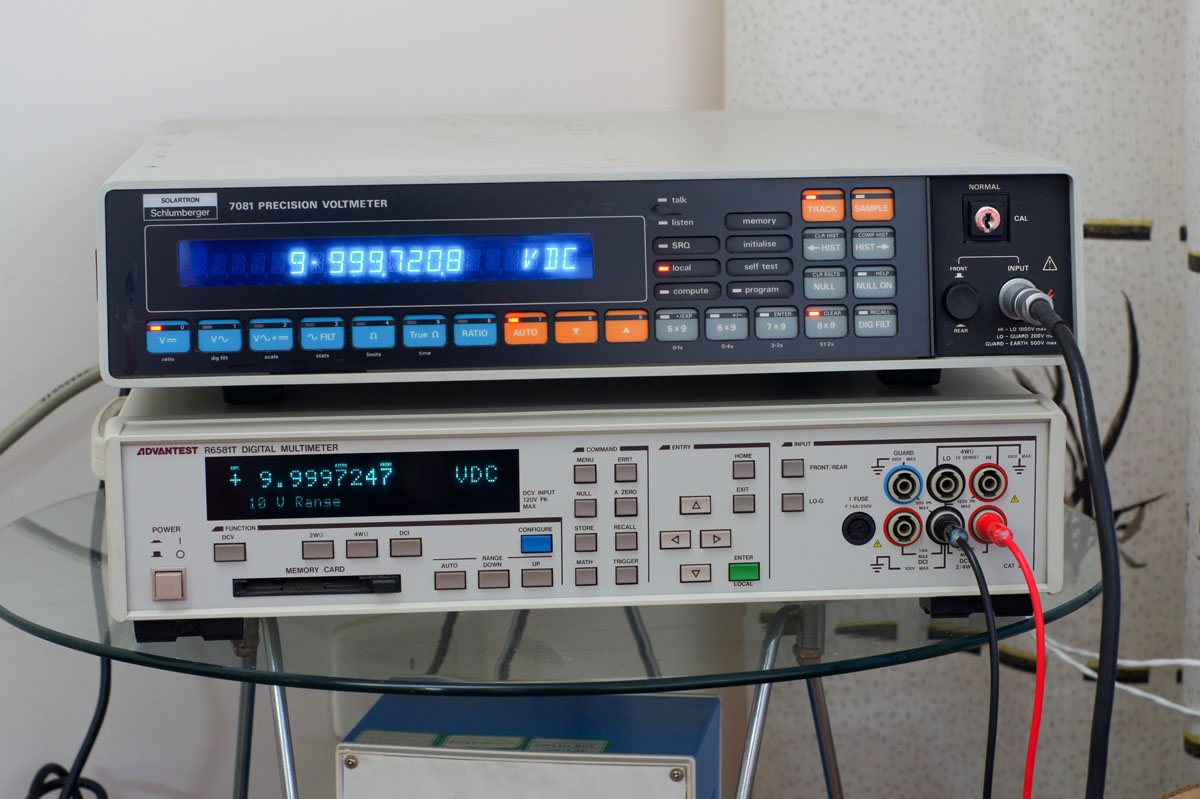

首先楼主你那个是 Schlumberger 的 7071,不是 Datron 1071。Schlumberger 的 7071 还有一个版本 7081,是 8 位半的,我有一台

7081能调成6.5位模式么?8.5位好像很慢的样子,看老大的图要将近一分钟才能出8.5位,而且极不稳定,只能达到7.5位的指标,不知道是不是因为1n829太不给力了,还是adc的原因

1、7081 可以在面板上从 5 位半到 8 位半调整,但由于市电周期的缘故,6 位半可能不稳定,比较稳定的是 7 位半模式

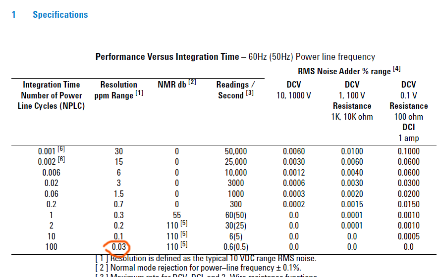

2、不是基准 1n829 的缘故,34410A 使用更不稳定的 LM399,可是 100plc 下能达到准 8 位半,实际上接近于 7081(但准确度 34410A 不咋靠谱)。这是 ADC 的技术问题,HP 的多斜积分确实在高精度测量的时候具有更快和可变的速度/精度。
34410A 在 100plc 速度下,官方宣称的指标是 0.03ppm of Range(RMS),相当于 7 位半到 8 位半之间,10V 量程下噪声峰峰值查不多有 2uV。
本坛有坛友重复了这个测试,结果相当。7081 我测试的结果大概是 0.05 of Range/7.5 位模式(10V 量程下噪声峰峰值能有 3uV 多),速度上略快于 34410A,噪声上略大于 34410A,半斤八两之间。(我没有认真测试 7081,随便测了一下)

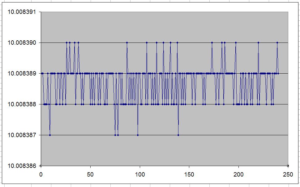

Solartron 7081, 10 V, 7.5-digits mode: noise 0.06 ppm RMS

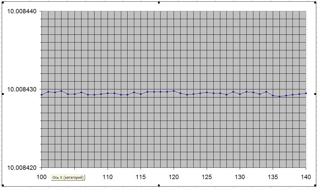

Solartron 7081, 10 V, 8.5-digits mode: noise 0.019 ppm RMS

0.06ppm of Range @10V Range,和我的测试结果差不多(0.05x ppm of Range @10V Range),8.5 位就不想测了,太慢。另外,输入噪声其实应该是短路输入端子测试的,而不是接到一个源上测试的,因为源的噪声可能会叠加到表的本底噪声上。
