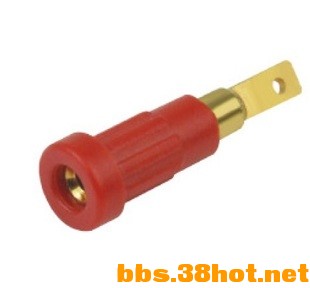

坛子里高手多,请教一下,那位能抽点时间帮个忙。我打算做一个采集数据的接线盒,买了下面这种插座,按要求打了4.9mm直径的孔,但是怎么也装不进去,是孔开小了还是需要特殊的安装工具?
2mm插座
2mm插座
发表于 2013-7-12 22:46:00 | 显示全部楼层
看边上有几条橡胶的条纹,估计是直接往里塞紧的吧~
发表于 2013-7-12 22:49:46 | 显示全部楼层
过盈配合,直接榔头敲进去
发表于 2013-7-12 23:00:12 | 显示全部楼层
我猜也是砸进去,不知道正宗的安装方法是啥
发表于 2013-7-12 23:44:29 | 显示全部楼层
大力压进去,强力砸下去

 楼主| 发表于 2013-7-13 00:31:12 | 显示全部楼层

你这插座好象是台湾一个大公司的产品,质量很好的。 此种插座是孔洞式安装的,也就是要有一定的结构深度, ...
是仿MC的,看着不错,打算试用一下,没想安装挺费劲的,看起来要把孔再打大一点
发表于 2013-7-13 11:36:39 | 显示全部楼层
直接砸进去,这种插线比较紧,长期插拔容易松动
发表于 2013-7-13 11:49:33 | 显示全部楼层
面板薄 就装好以后背面再用热熔胶固定下
发表于 2013-7-13 11:57:55 | 显示全部楼层
我有几个山寨的,不是钻1.2cm的孔吗?

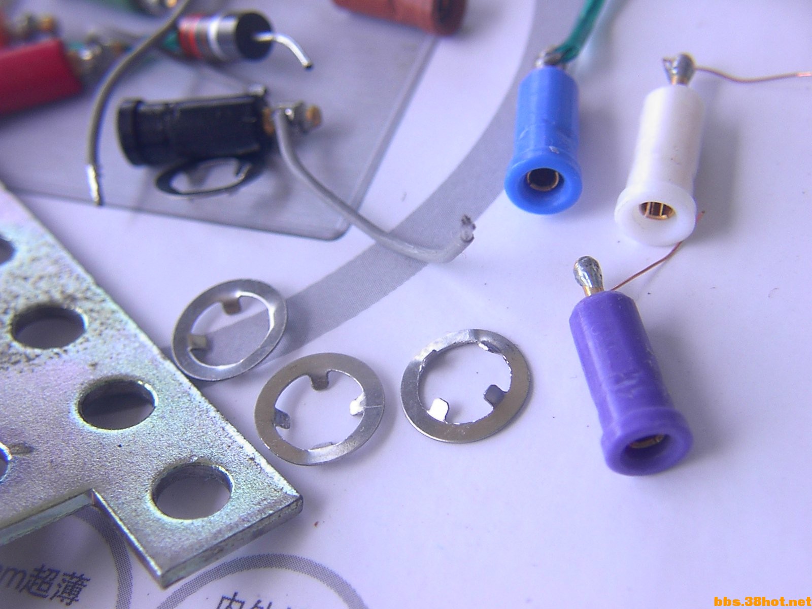

我拆这种与你的类似,开孔是4.72mm,有图片中的金属卡销固定最好。
