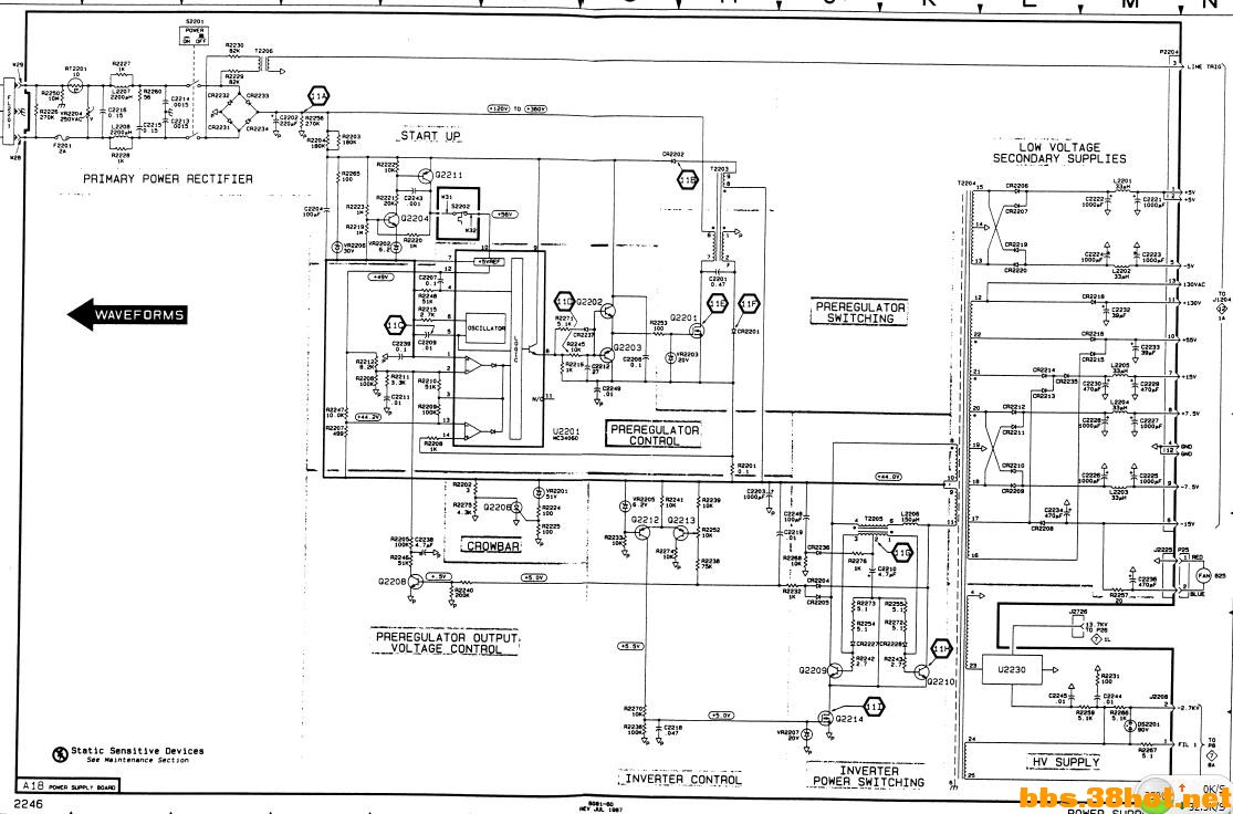

tek2247A  开机无显,无灯亮。,拆开测量310V电压正常,开机瞬间能听到吱吱启动声2秒左右没了,无输出电压(开机触发有电压跳变,2秒左右 没电压了,IRF833. IRF533 Q2213 Q2212 都更换Q2209 Q2210 拆下测量无问题  附 360截图20130712112846203.jpg 上电路图请坛里的大哥老兵们帮助解决

    TEK224X示波器的电源部分是个事故多发地,检修过程如下:
    1. 断开W2201跳线,分别检查Q2209和Q2210的集电极与发射极是否击穿。如果击穿,直接更换。如果管子没有击穿……
    2. 确认两只晶体管正常,检查C2203上是否有47V左右的电压(机器正常工作时是44V左右)。最好在C2203并上一只60W的灯泡,避免47V电源因空载出现不工作状况。
    如果47V电源正常,绝大多数情况是变压器T2204的高压绕组有短路,只能更换或重新绕制。
如果没有47V电压,或开始有电压,慢慢下降,检查电阻R2201阻值是否变大。如果阻值变大,保护电路启动,就没有47V电源。这个电阻非常小,仅仅0.1欧,最好用数字台表或电桥测量。维修中的经验,这个电阻超过0.4欧就会造成有时能开机,有时不能开机的现象,或使用中莫名其妙的自动关机。大于0.6欧就不能开机了。
    如果电阻R2201正常,围绕着U2201对预稳压电路进行检修。
    多年的维修经验,预稳压电路很少出现故障。
    在47V电源正常的情况,一般都是Q2209/Q2210击穿,或变压器T2204高压绕组局部短路。
    3. 更换晶体管后,恢复W2201,通电试机,要注意Q2209/Q2210的温度。
    当T2204有漏电时,无论机器是否能够启动,Q2209/Q2210温度都会迅速升到很高,80度以上,必须及时关机。否则,这两只管子2分钟之内就会再次被烧毁。
    4. 机器不能启动,检查低压电源的输出电压是否符合要求。如果某一组电压明显偏低,如15V的输出仅有8V左右,需检查整流二极管是否性能变差。如果反向电阻变小,也是变压器过载的原因,必须更换。要用快恢复二极管或肖特基二极管,不能用普通二极管。电解电容也要检查一下,漏电严重的也要换掉。
    如果电路有过载,检查动作一定要快,时间长了烧管子。
    注意:脱机检修电源组件时,要用上隔离变压器,避免触电。
    每次通电测试后,都要对C2202,C2244/C2245放电,避免受到电击。其中,C2202上的电压有3百多伏,C2244/C2245的电压接近3000伏,打一下,可不得了,很难受的。

根据你描述的故障现象,能够听到吱吱的叫声,说明预稳压电路是正常的。如果检查低压输出电路没有明显的短路(二极管或电容击穿),变压器T2203损坏的概率比较大。Q2209/Q2210击穿后是没有吱吱声的。
 楼主| 发表于 2013-7-12 12:15:19 | 显示全部楼层
谢谢老兵写的这么详细,我刚刚不拆下电源板的情况下测量C2203两端电压41.4V  没有波动  Q2209 q2210 再通电情况下2-3分钟没有发热情况,输出电压对地电阻 +5 只有 57.5欧  -5v 只有5.7欧,拆开电源板量 2各位都只有几十欧  。通电十分钟输出端手摸没有发热元件。

C2203电压偏低,检查R2201。如果R2201阻值变大,就会出现这种情况。
至于各个电压的在线电阻,维修手册中好像有介绍。具体在哪章记不清楚了。
你上面提到的应该也算正常。-5V的负载电阻5.7欧,电流还不到1A。
 楼主| 发表于 2013-7-12 13:37:40 | 显示全部楼层
R2201(先不管他正常不如要换掉) 0.1欧,手上没有可以短接么或用0.47欧代用 。

把板子拆下来检查,不要放在机器上。首先压缩故障范围,判断是电源本身故障还是负载过重。搅在一起,容易思路混乱。
必须单独检查电源板,首先检查47V电压。断开W2201后,47V电压正常吗?
这一点非常重要。你已经换了很多零件,故障都没有排除,不能这样搞呀。如果47V电压正常,有些元件(如Q2201)根本不需要换的呀。修过很多台这种型号的机器,Q2212/Q2213都没有坏的,因为这两个管子的负荷并不重。分析电路图也可以知道,两只管子的发射机串着一个10K的电阻,即便是集电极接上100V的电压,管子饱和了,最大电流也不会超过10毫安,轻易坏不了。
盲目换件会使自己越来越没有信心的,弄不好还会造成人为故障。三极管的好坏用万用表RX1档在板上直接测量两个PN结的正反向电阻就可以初步判断,一般无需拆下来。
10楼的经验之谈完全正确,开关变压器短路是开关电源的常见故障。正常情况下,开关电源的振荡频率大多在40~100KHz,人耳朵是听不到的,只有负载过重,振荡频率低于16KHz,或反复启动,才会被听到。

谢谢老兵。昨天晚上重新把后级整流管拆下一个个量-5V有个短+5有个二极管反响有点大了,手上没有管子昨天去买了,后天才到吧.希望就是这个原因吧,可千万不要变压器有问题无买的(保佑),自己绕我没那个水平。-5v的管子当初我好想量过没问题,这次听了你的我又重新量发现的怪怪的

今天按你说的断开Q2214与q2209q2210连线 ,再C2203上并了个灯泡,量两端电压还是只有40.8V,你说这个电压必须47V左右,我把取样电阻拆了换上0.1 0.2  0.47  2.2欧电阻想看看有没有电压变化,结果都是一种电压40.8V  你帮我看看是不是有问题,应该查哪个部分
