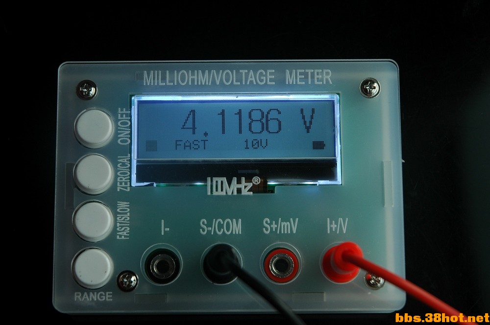

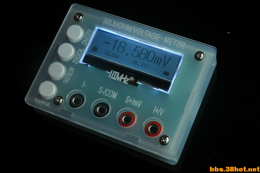

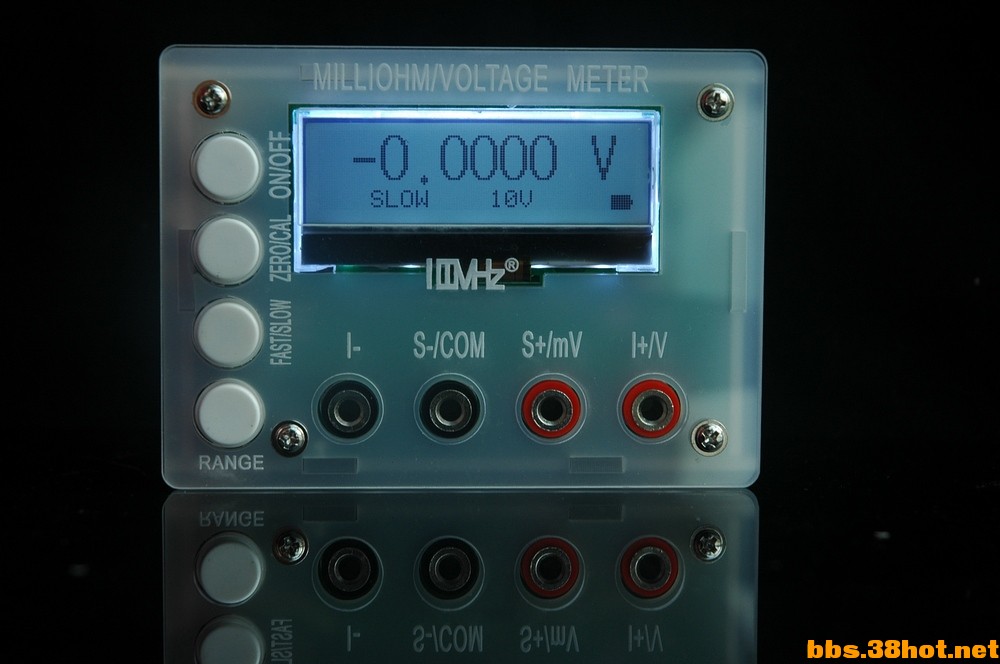

100MHz-五位半电压表,毫欧表 亚克力外壳
发表于 2013-7-10 22:15:20 | 显示全部楼层 |阅读模式

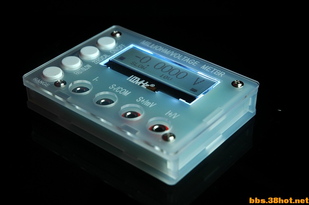

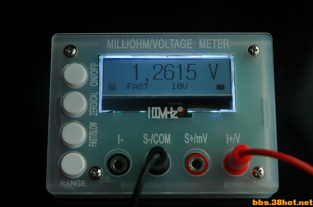

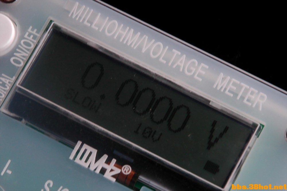

五位半电压表,毫欧表,两用表,需要跳线,刷固件在2表之间切换
原作者的帖子,有套件:
https://bbs.38hot.net/forum.php?mod=viewthread&tid=45486&extra=page%3D2
特性汇总:
- 100mV/1000mV/10V/100V四个档位,大概有50%超量程余量
- 五位半显示,最大150000 count
- 支持任意值校正,通过面板按钮即可校正。精度保守一点吧,0.01% Reading+4 LSB,后面有测试图
-  Fast/Slow两档速度,Fast10/秒,Slow1/
数据从USB UART输出,波特率115200(目前只输出,不能从上位机控制)
默认5分钟自动关机,可以关闭该功能
使用一节锂电池供电,支持从USB充电
支持背光,可以关闭
- 工作电流:17mA(背光关闭);44mA(背光打开)。一节145005号)锂电池可以连续工作1.52天(背光关闭)

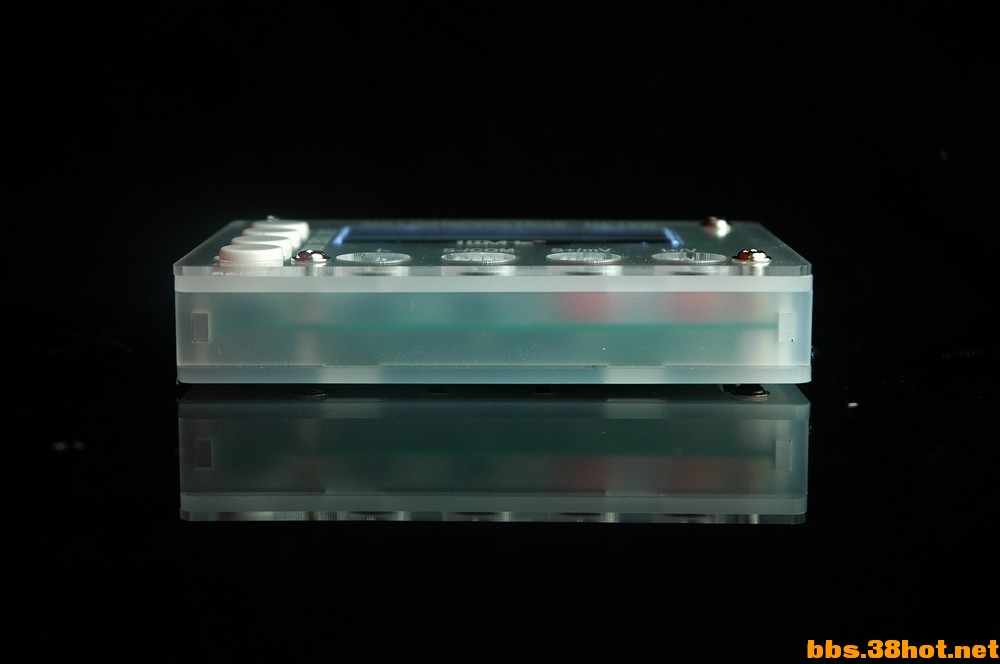

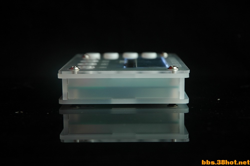

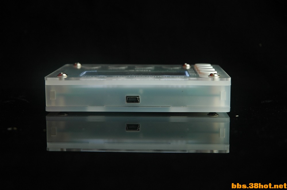

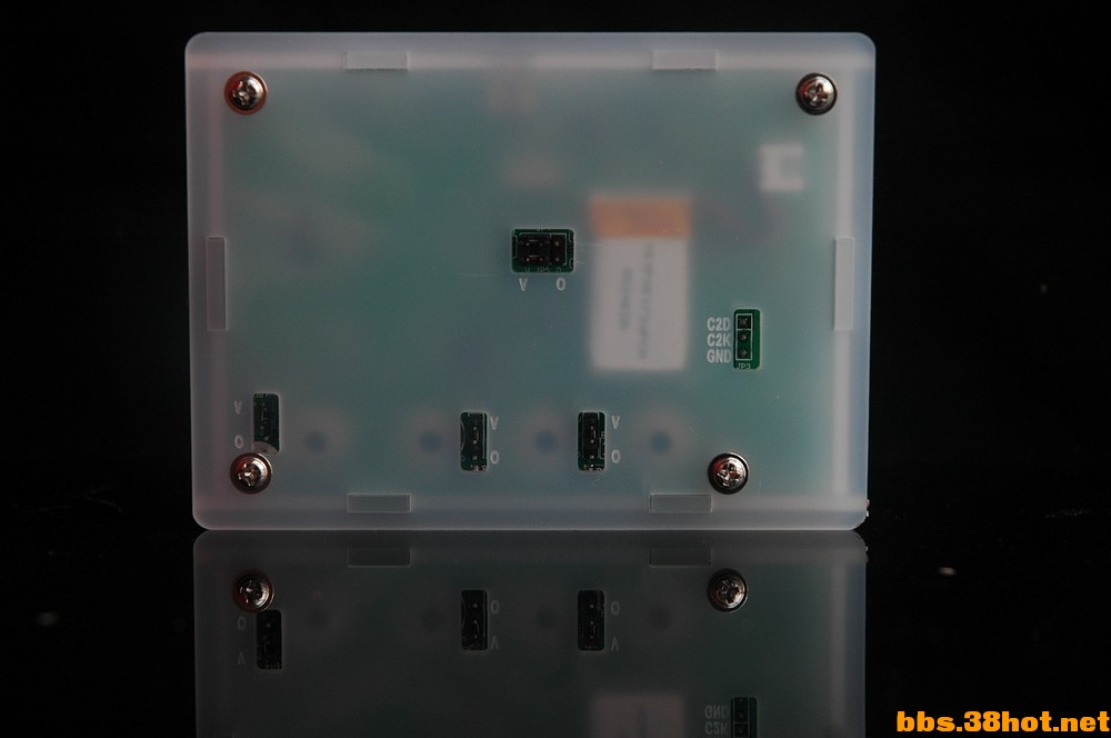

外壳特性:
磨砂色,后续会有2色可选:磨砂,全黑(启用全新的标示方式,改变以前有色板指示不清晰的缺陷)
体积:11x8.2x2cm,比香烟盒略大;
内置200mAH电池
预留跳线窗口
预留刷机通讯窗口

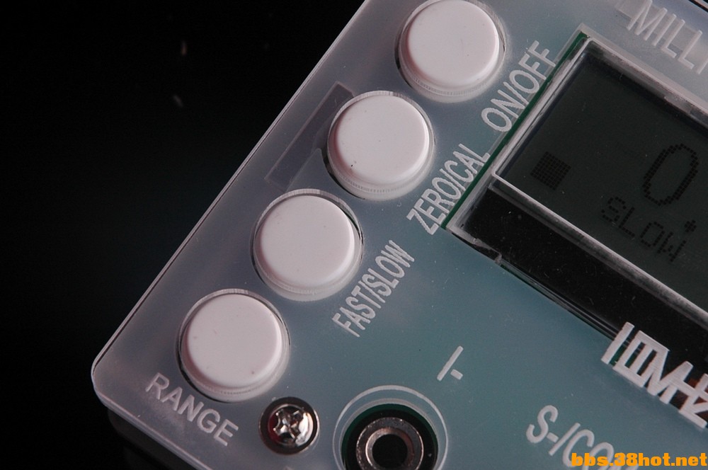

主板有个比较大的缺陷:
短按开机,这个十分讨厌,如果放包里可能会误开机,建议作者改为长按开机

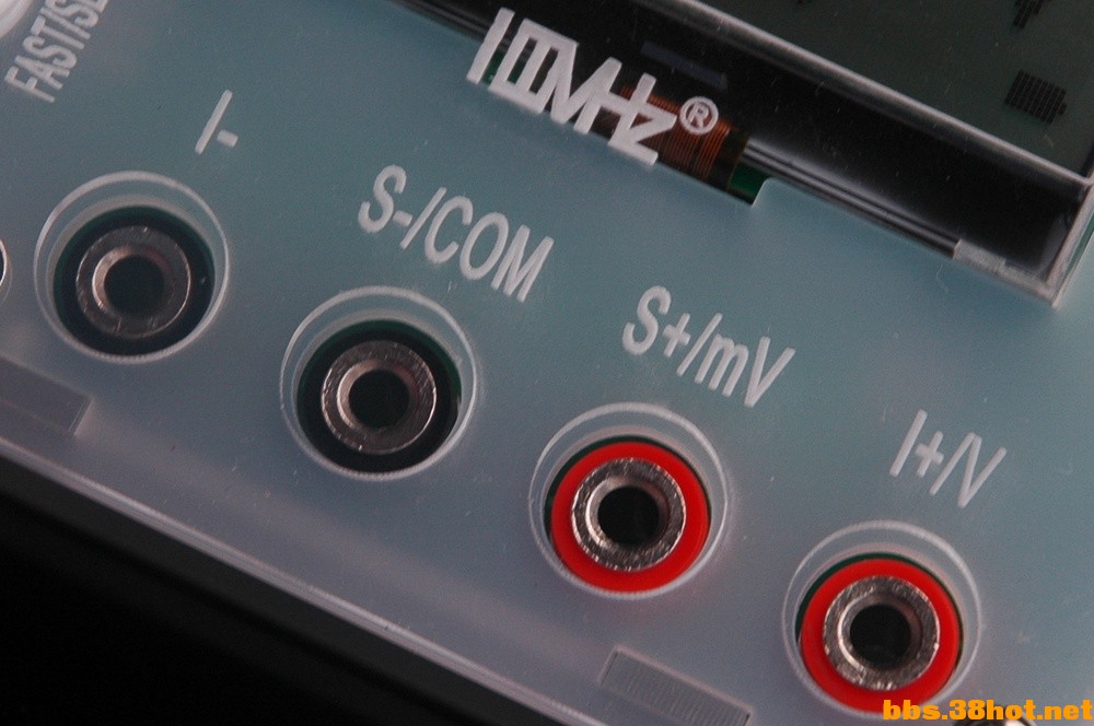

挺漂亮的。
中间那个100MHz是商标么。。。
 楼主| 发表于 2013-7-10 22:22:02 | 显示全部楼层
xhudiao 发表于 2013-7-10 22:19
挺漂亮的。
中间那个100MHz是商标么。。。
恩,你看看我的ID就知道了。在x宝如果见到有这个标志,都是我设计的;
给商家定制的,已经去掉我自己的商标,改为商家的商标了
 楼主| 发表于 2013-7-10 22:23:23 | 显示全部楼层
因为我不是搞电子的,100MHz已经历史悠久,来历我自己也记不清楚了;
现在用于很多电子产品,导致很多误解,以为是100MHz的电源,示波器,等等。。。。

这个壳子好漂亮啊!我也想要一个。
