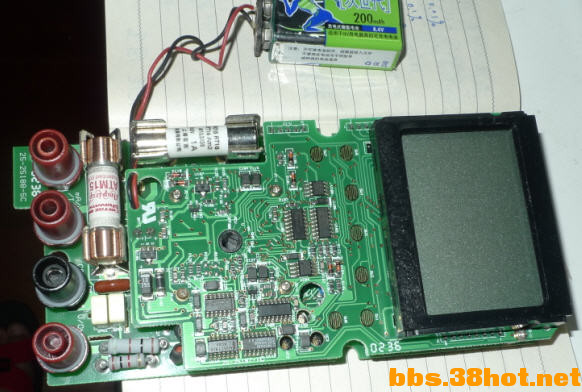

前日稀里糊涂地收了块“电池线断,好坏不知”的万用表,是HIOKI 3801,昨天又稀里糊涂的给修好了。哪位有这表的相关资料?求!或哪位用过这表,求指点!
 楼主| 发表于 2013-7-8 20:54:31 | 显示全部楼层

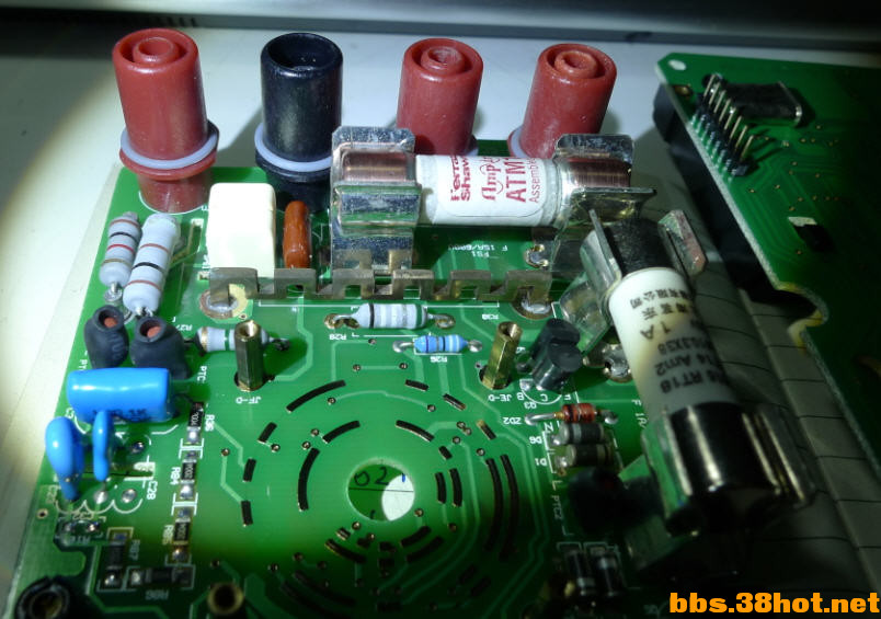

       上次修表,一高兴发了帖子,但没说维修经过,遭到批斗。趁今日还记得,汇报下维护进过∶

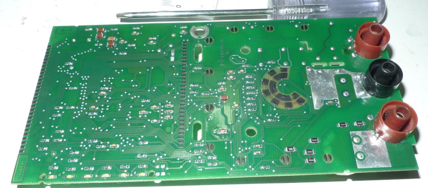

一、电池线断,接好也不能开机,是电池卡扣铆接处严重锈蚀,换一个9V电池卡扣,显示来了。
二、显示有了,但一点都高兴不起来,因为显示的是∶Error。一档档扫过去,当打到A档,显示正常了,我笑了,显然是A插孔脏误报警引起的,拆下A插座,不再显示Error。
三、电阻档空置不显示O.L,转换开关下润滑脂过多,有点外溢扩散(估计上一个玩家自己加过脂),降低了绝缘,用无水酒精擦拭全部PCB板,转换开关钢珠、弹等,重新润滑,正常。
四、黑插座内部的塑料孔柱断掉,缺肉的,2片金属片开花了,根本无法可靠接触上。剪一个表笔保护帽,用环氧树脂粘上去。
      至此全部功能正常。里外搞卫里,装好。

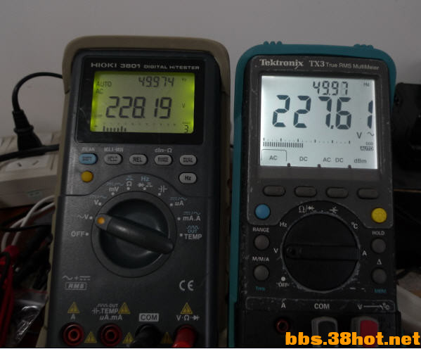

      但是精度不满意,也不太会用,求帮助!
发张图∶
发表于 2013-7-8 21:01:53 | 显示全部楼层
四位半的表,收来很值得,不过,小日的表,基准貌似不能和美国表笔,稳定性也差点,
楼主右边的泰克不错,出的话,吱一声,有意。。。。

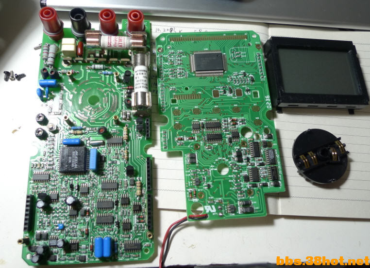

谢2位帮顶,继续求HIOKI 3801的相关资料。等下空了,上几张3801和TX3的内部图。
以前买过横河的7544-02,隔晚就退回去了,从设计、用料、工艺、功能都比不上这块日置的3801,很多人都说7544 02就是HP974A,其实不是的。这块3801从设计、用料、和工艺上比TX3还有很大差距,3801分立件太多、集成度比TX3低,速度比TX3慢、、、、、但TX3的缺点也明显∶不是很稳定(主要是电阻档),直流精度也不如F187,带宽也低了点。但是好用、耐用。

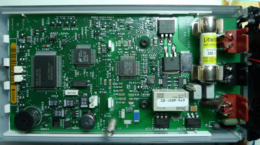

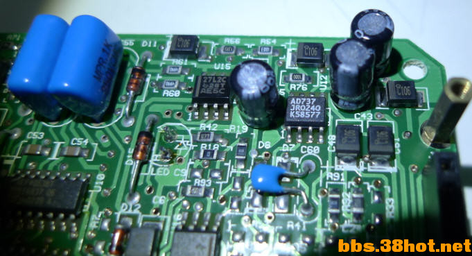

HIOKI 3801图片∶

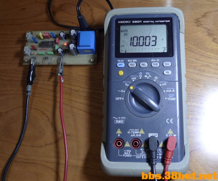

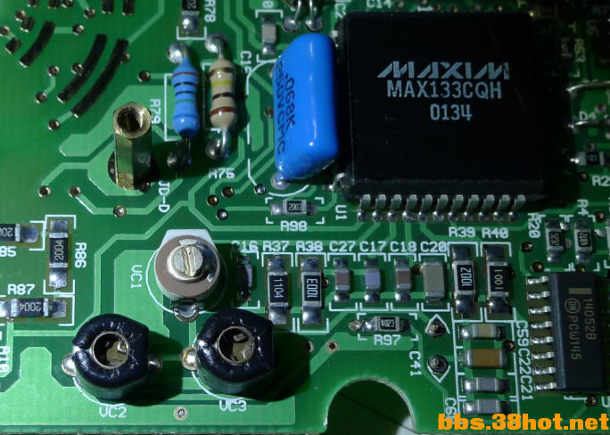

测10V基准
整机只有三个可调整的地方,VC1-VC3,其中VC1象是陶瓷介质半可变电容。有经验请指教!
发表于 2013-7-9 07:58:38 | 显示全部楼层
发表于 2013-7-9 07:59:25 | 显示全部楼层
 楼主| 发表于 2013-7-9 12:32:38 | 显示全部楼层
x_b_feng 发表于 2013-7-9 07:58
0件调整的,个人校正不了的。
你说的对,这个应该是软件校正的,和TX3一样蛋疼。那三个可调目测都不是电阻,是可变电容,里边没有一个可调电阻。3801的电压基准是国半的LM385Z2.5。
使用方法正在摸索中,这表4千字4万字切换,功能上类似于F187、TX3。还带有脉充输出的,占空比1-99连续可调,频率0.5Hz-4800kHz分段可调。还不错的表。

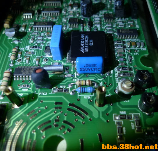

发表于 2013-7-9 12:54:42 | 显示全部楼层
AD用的是MAX133CQH吗?
 楼主| 发表于 2013-7-9 12:56:18 | 显示全部楼层
liquidator 发表于 2013-7-9 12:54
AD用的是MAX133CQH吗?
是的

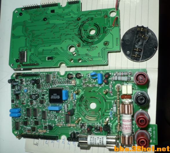

 楼主| 发表于 2013-7-12 18:52:01 | 显示全部楼层
再上几张TEK TX3的内部图片。注意最后一张,TX3的转换开关动触片,一块功能和F187一样多的万用表,它的开关就这样简单。
TX3的转换开关定触片,是在镀金的铜箔上,再被覆一层“油滑”的石墨层(固体润滑剂),使得动触片一点都没磨损。
TX3转换开关动触片,简单、耐用、可靠。

电路风格带着一股台湾气。
 楼主| 发表于 2013-8-8 13:19:28 | 显示全部楼层
我眼里∶工艺一流,成本比较节约、资料很小气,这是日本表的特点。台湾通常只是代工,这个表估计是台湾富贵代工,可以TB上搜下“ESCORT97”看看。富贵给很多国外厂代工,估计筛选下来的元件也自己出个功能简化版或指标稍差一些的,并打上自己的LOGO。
