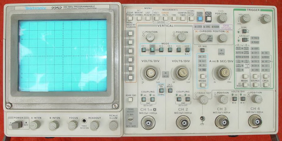

发表于 2013-7-17 09:56:41 | 显示全部楼层
老师请看这图!
发表于 2013-7-17 09:58:20 | 显示全部楼层
老兵1234 发表于 2013-7-16 12:15
不是A的问题,是这个产品可能不是TEK自己生产的,有可能是海外代工的。
老师请看这图!
发表于 2013-7-17 12:44:02 | 显示全部楼层
luifai 发表于 2013-7-17 09:58
老师请看这图!
没见过这款机器。带GPIB和硬拷贝功能,很牛。

发表于 2013-7-17 22:15:56 | 显示全部楼层
谢谢老师!这机子如功能正常买入是不错!
