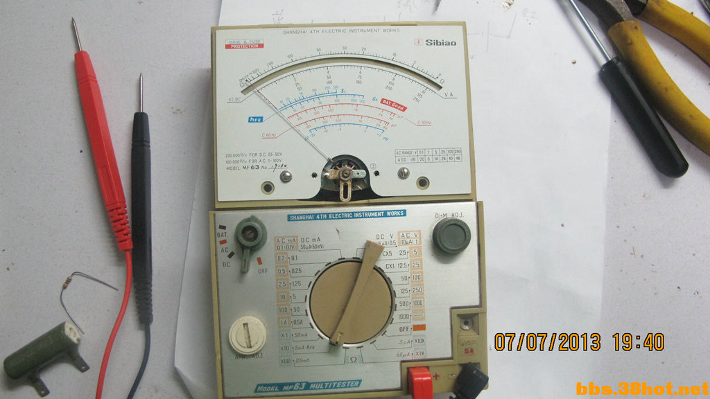

捡了一块MF63的万用表,电池烂掉,处理后发现读盘也有问题,不知道如何处理?

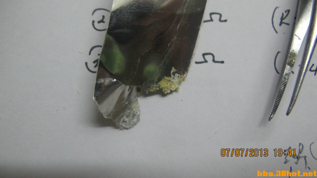

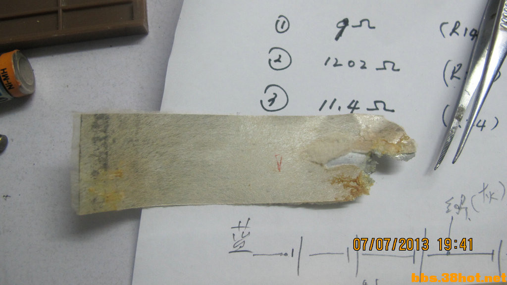

万用表测试电压,电阻后赶到精度还是可以的,手上没有高档的仪器作对比,但是和85的表比比还是可以使用的,我的要求不是很高,三位半的表足够了!可是表盘后面的锡纸比电池液严重腐蚀,该如何处理,请大侠支招!!!

发表于 2013-7-7 22:34:40
是用来读刻度时的反光镜吧。过去的老表直接就是用的一条镜子。后来都是用的塑料的。感觉用银色的节日拉花就可以,用双面胶粘上。

发表于 2013-7-7 22:40:11
这款表很有特点,带运放,早期是用一大堆5号电池的,后期用的是2节6伏的叠层电池。如果用后忘了把开关拨到off,那就等着换电池吧。

发表于 2013-7-8 07:18:13
我是做手机维修的 你去手机维修店里找师傅要个大的坏手机屏幕反面的反光纸粘上去就行 那纸就是镜面效果的

发表于 2013-7-8 08:38:57
好像也有人用CD剪裁后做反光镜的……

发表于 2013-7-8 14:12:39
许多食品包装袋里面就是铝箔,剪一块贴上试试

发表于 2013-7-9 00:06:48
我也找到一种日光灯里面用的反光膜,还没有安装!电池我以为是5号电池的机器是后出的,毕竟6V的电池不好找,5号的电池好找!

发表于 2013-7-13 22:57:54
机器经过初步的打理以后,工作正常,但是用两个两个旋钮的机器,我自己感到还是有些不习惯,自己喜欢的还是单旋钮的机器,没忽悠办法想出了!

发表于 2013-8-29 04:56:18
香烟的内包装,,,,,,
