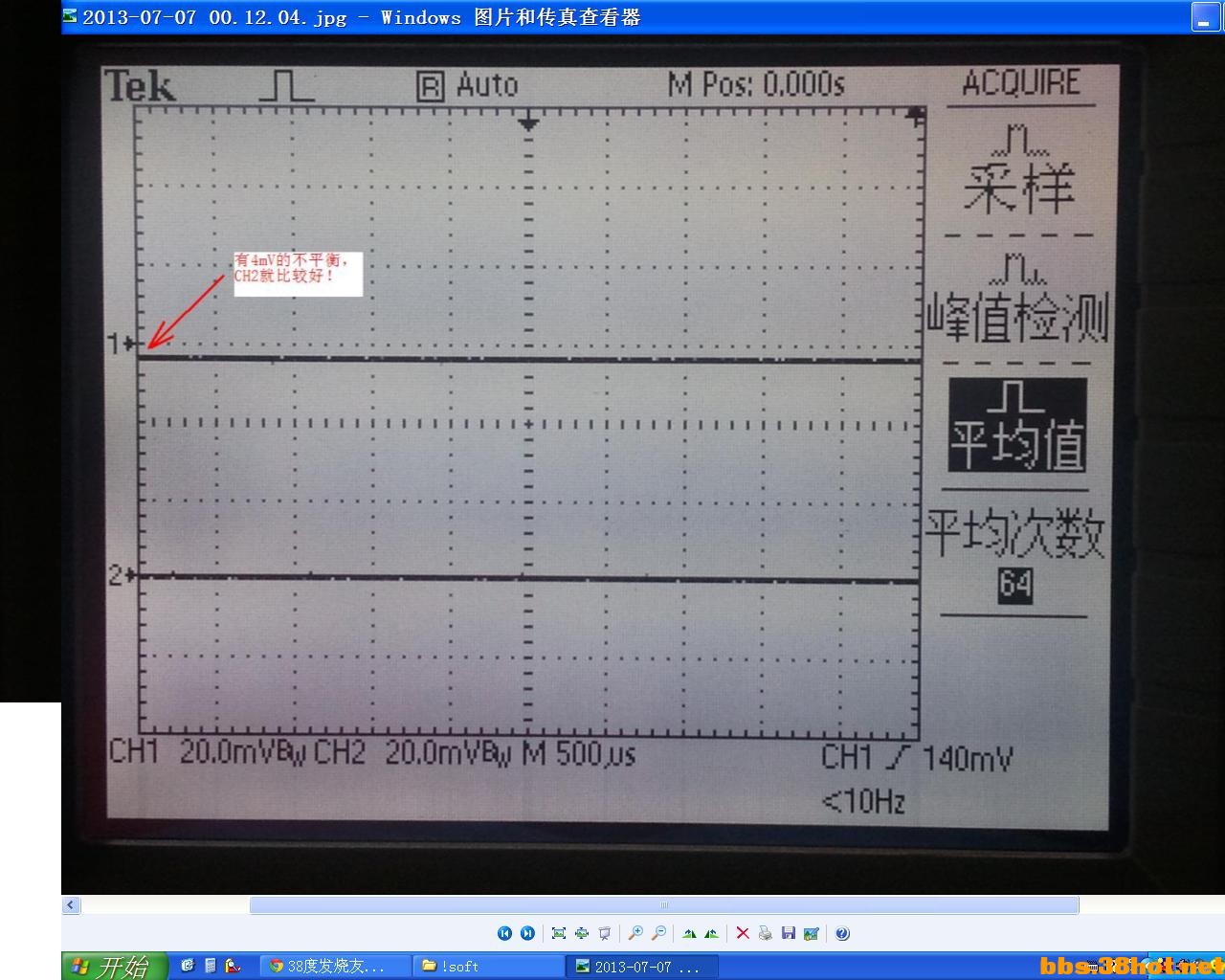

上两周入了台TDS1002,发现底噪有些大,CH1的20mV档好像还有点电平偏移了,详见图片:
这个能调整好吗?

做过了,是“自校准”吧,还是一样的

把通道设置为“接地”看看能不能恢复,不能的话,估计有点问题了,那就只有试试返厂校正了。

接地可以变成0,没有偏移,然后恢复直流或是交流耦合就成图片中那样了,做了自校准也是一样的

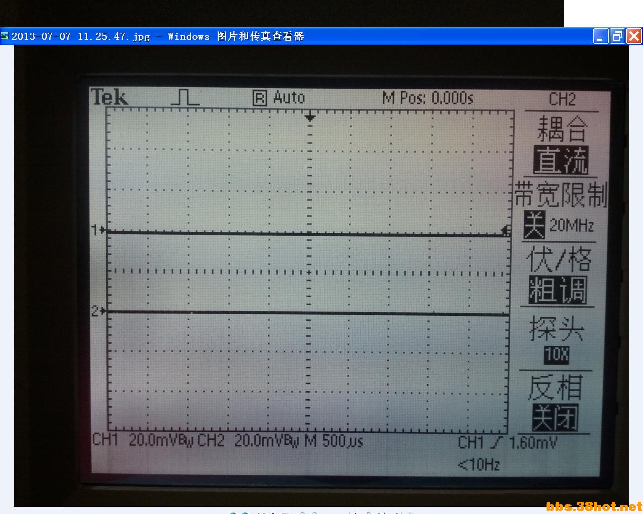

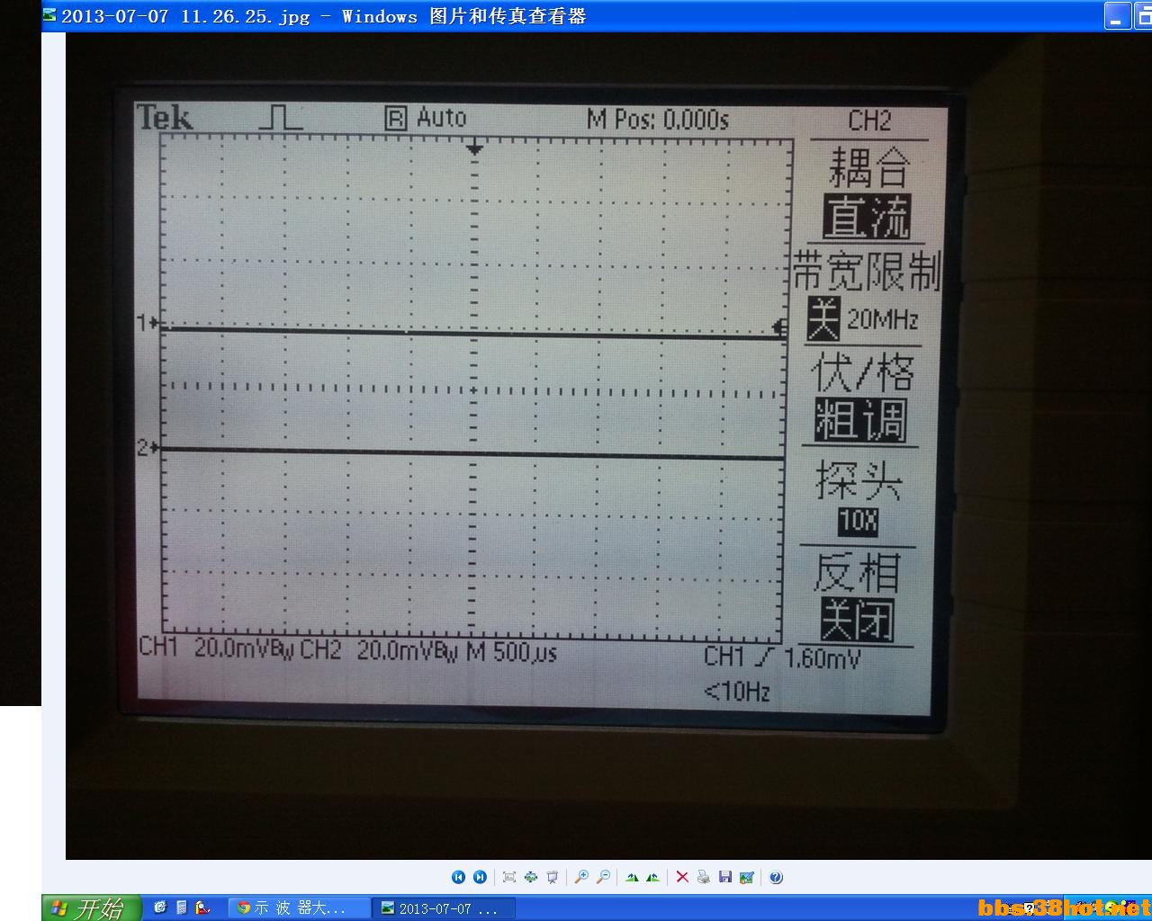

最新发现确定应是硬件有问题,发现刚开机是偏移很小过一段时间就慢慢变大了,
刚开机时
刚开机时
刚开机
开机20S后
开机20S后
开机20S后,就慢慢飘下来了,肯定是CH1前置通道有问题,要是有电路图就好了,手头最好的表也只是块FLUKE15B,还不知准不准,这漂移4mV的怕还真是难修哦,楼上两位朋友能帮忙精确判断下故障位置吗,到时直接动烙铁

今天特地把公司的好几台示波器都特地调出来看了下,都没有找到没漂移的,发现都有不同程度的此现象,有台安捷伦比较高档的示波器也有,不过奇怪的是,好像都是CH1有偏移,CH2几乎都没有,难道是CH1用多了?这是个什么原理?现在又听你这么一说,好像就没那么纠结了
