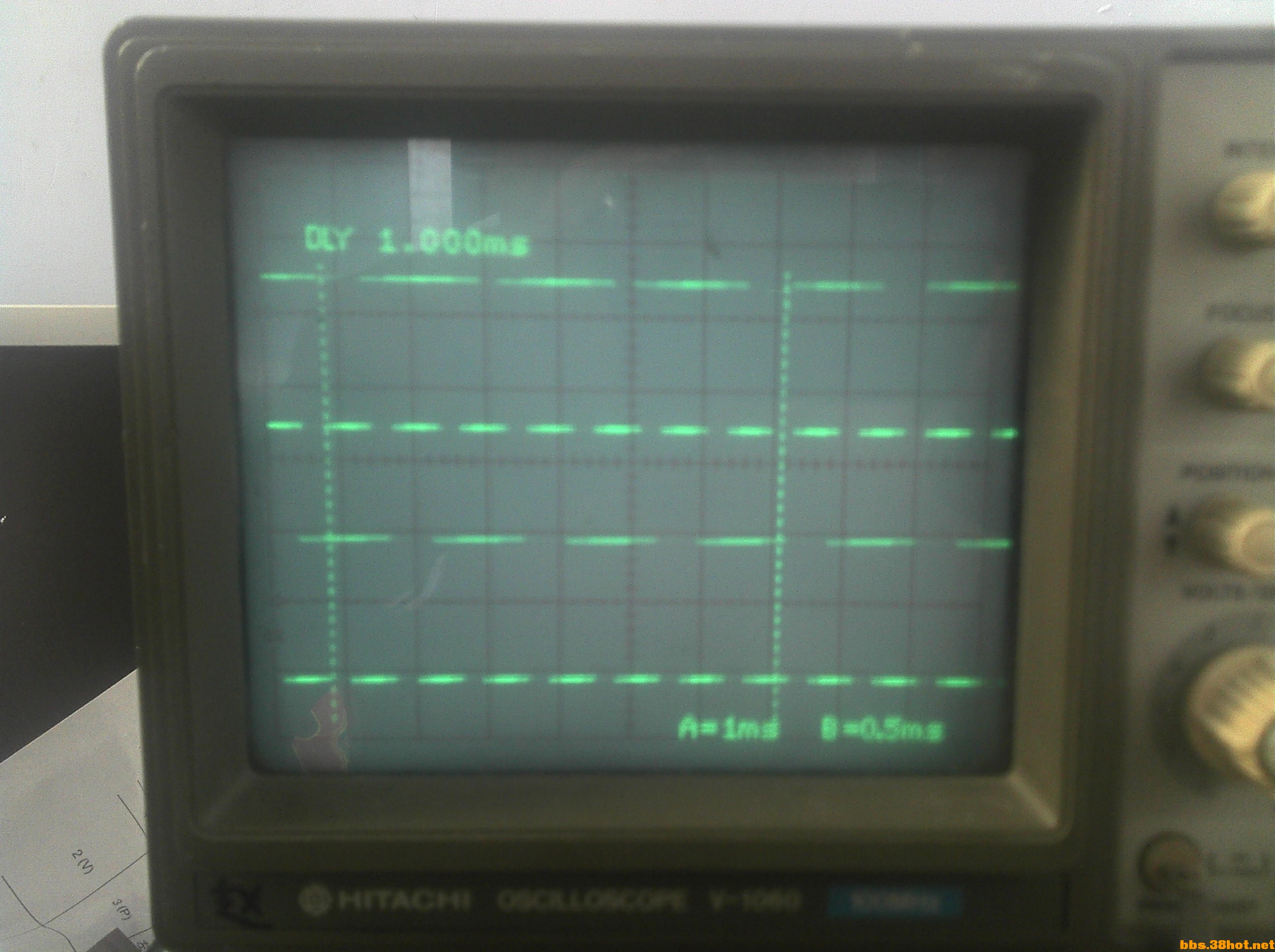

近日入手V1060一台,有个地方不太会用(就是图上的两条竖线是什么作用,怎么使用),向各位请教,麻烦回复,感谢!

测量时间T的

光标读频率和时间的...面板上应该有旋钮可以调两条虚线的位置和相对距离...屏幕会直接给出两条虚线之间的时间.或者频率.

这个机器是不带直读的。

选择显示屏右侧面板上唯一一个可以上下拨动的开关,向上拨动几次退出测量功能就没这个显示了!向下拨几次最后会停在频率测量功能上。不过我用的好像是1065!

1065可以调到MEASURE位置,1060好像没有这一档,对不对啊?各位大侠有知道的麻烦告诉一下。谢谢!

测量时标,把这两条线对准一个周期,就可以测出频率

测上升沿 下降沿用的
