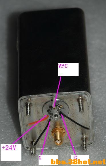

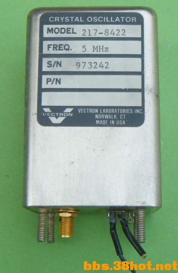

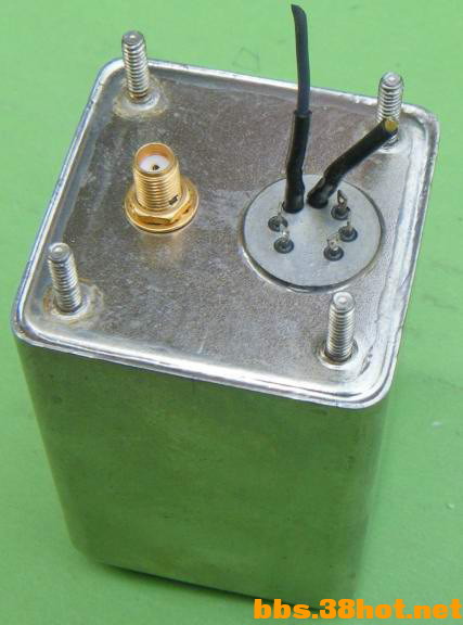

VECTRON公司的,型号是217-8422,网上找不到接线图,只接上面两根线12V的话,电流比较小,只有90mA,应该是加热电路没工作。但5MHz频率已经有输出了,求个资料。谢谢。

看看这个
Vectron SMA RF.pdf
103.63 KB, 下载次数: 123

非常感谢。这个型号虽然不太一样,不过我差了好几种VECTRON的晶振,看接线图线序都是这个,我再试试。

多谢,这个也是1,3脚GND,4脚电源的。看来我这个OCXO有毛病,电流上不去,没加热。
发表于 2013-7-5 09:57:54 | 显示全部楼层
好像是24V供电
 楼主| 发表于 2013-7-5 10:04:23 | 显示全部楼层
VECTRON这些OCXO,我看资料上12V的居多,24V的比较少。我这个好像振荡电路和加热电路都是一个脚(4脚),因为4脚90mA电流时5M已经输出了,我用12V加到其它脚上除了GND以外都没电流,加上来的时候就2根线,所以我猜测振荡电路和加热电路都是一个脚的。没敢贸然加24V的电。怕加高了烧掉。
我再查查资料,如果真找不到了就死马当活马医,加15V和24V试试。
 楼主| 发表于 2013-7-8 09:41:43 | 显示全部楼层
今天给晶振加了24V电压试验,工作正常了。大概过了不到10分钟,电流从开始的190mA降到80mA,应该是锁定了。接上频率计观察了一会儿,稳定行在2E-10左右。应该是没问题了,看来是个24V的东东。
