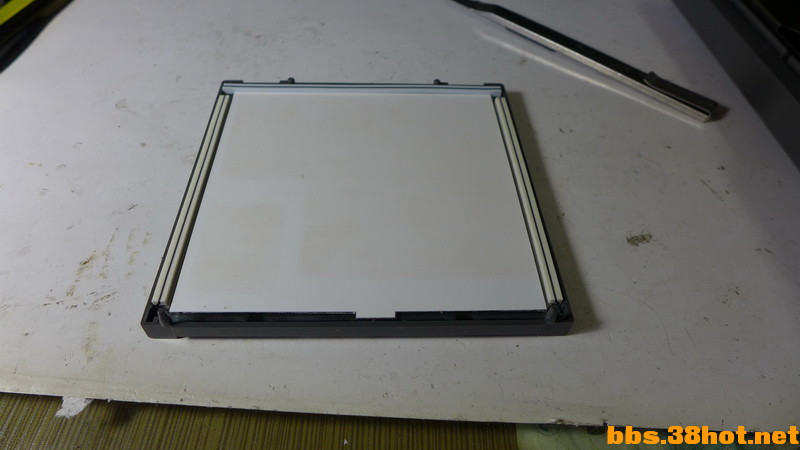

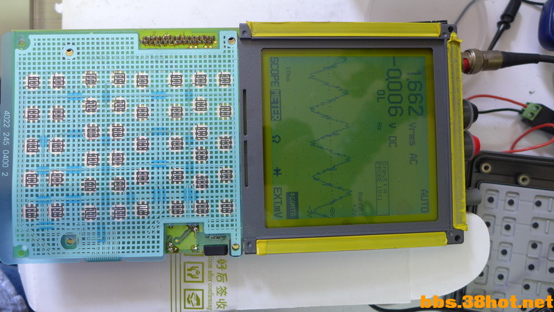

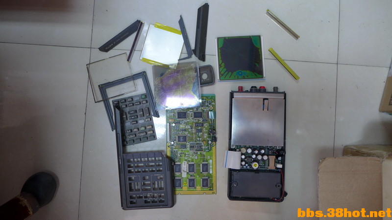

上次在坛内收了一台屏坏的FLUKE 99B,由于匆忙没有拍摄图片就发到公司去用了。这次在淘宝700收了一台FLUKE99,手头上有一台快散架的FLUKE97,准备把97的屏换到99上。
经过测试97的屏可以换在99和99b上,就是换到99b上要做小改动,二块屏用的背光不一样。99用的是EL背光,99b用的是高压灯管,由于背光的厚度和屏玻璃厚度不一样所以需要仔细拆除导电橡胶加工。没有留加工图片,所以只能说一下要点。
现在把99换屏相片发一下。

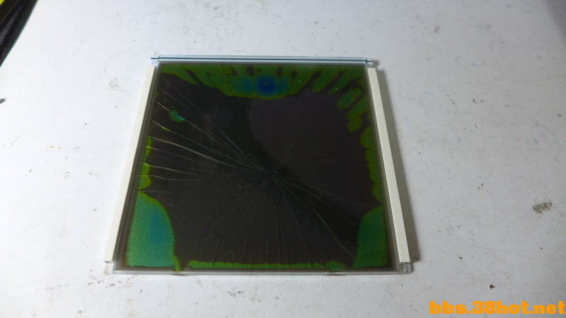

拆开后的99,破碎的屏

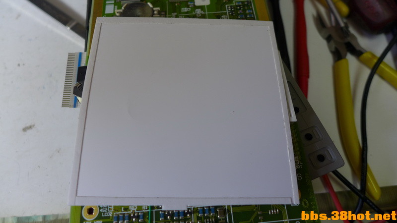

由于97的屏偏光膜老化,顺便更换了一下偏光膜,更换偏光膜后在偏光膜后的一张半透的纸坏了,在废笔记本上面找了一张剪下来替用,估计背光效果会差一点,有机会找到好的纸在替换吧。
屏已经安装在框架内了

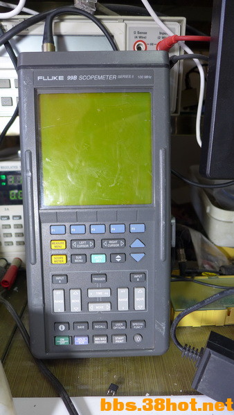

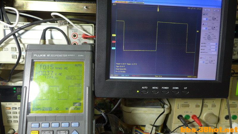

安装上屏,一次安装成功。测试一下

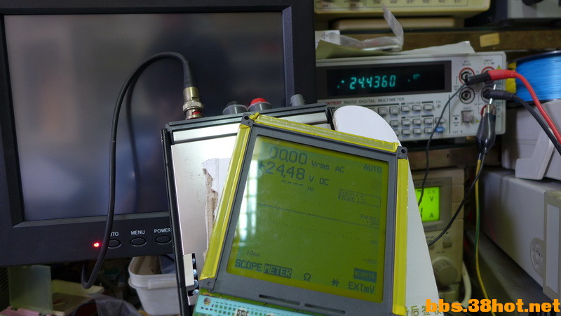

对比数据有点偏差,要求不高,我一般是台式表当电压表和示波器并联在一块的。

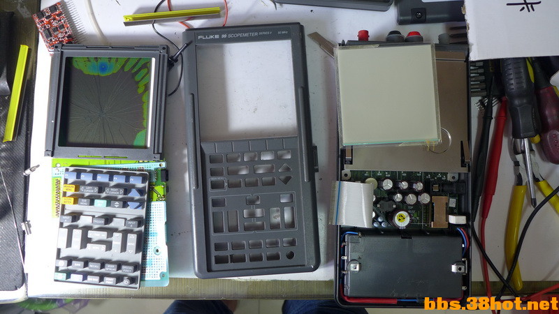

散架的97一堆配件
有一张把97屏更换到99B上面的图片

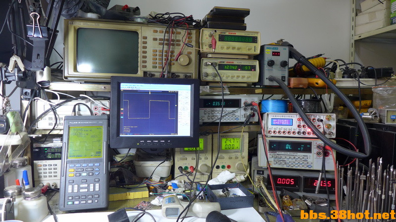

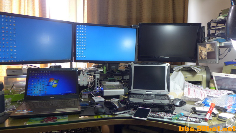

工作台
半圆工作台,一边是电脑,一边是设备

松下CF-19,外出上工地扎势用的,用普通电脑,勤快干活,工费5000一天,用个牛B笔记本,装个大爷,自己不干活在车里吹吹空调,打开电脑看看数据,工费10000一天。天国就是势力。

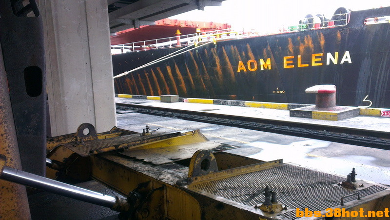

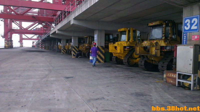

 楼主| 发表于 2013-7-4 13:30:21 | 显示全部楼层
军用笔记本检测维修大型船舶发电机组及配套机械,图片是卡特彼勒的D6L推土机。作用是卸煤时有一些地方抓斗抓不到,把推土机吊到船里面把煤推到抓斗抓的到的地方。图片上的船应该是16万吨左右吧。

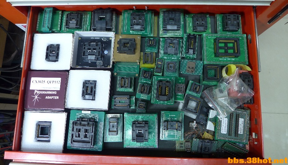

 楼主| 发表于 2013-7-5 10:11:29 | 显示全部楼层
西尔特6000,加了12个适配座,21000
 楼主| 发表于 2013-7-5 10:15:10 | 显示全部楼层
我主要读写瑞萨芯片用,所以座比较贵
发表于 2013-7-5 10:22:08 | 显示全部楼层
赚啥钱就用啥设备。。。
舍得。。。。

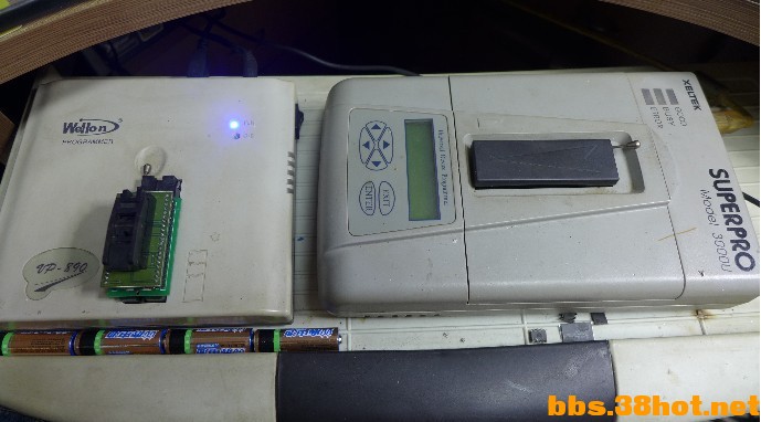

 楼主| 发表于 2013-7-5 10:34:39 | 显示全部楼层
编程器的适配座,就西尔特5000 6000以上的恶心,带芯片。以前用3000U 和威龙的时候适配座都自己做,省好多钱。威龙的做过256的HD64F7055 7058,从威龙的建议适配座得到的定义启发的。
