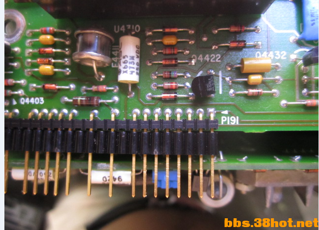

哪位大侠有泰克2467B?能否提供一下高压板 P191的电压!!!谢谢!!!

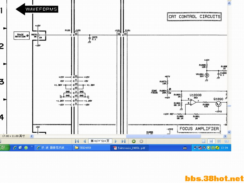

手册第417页。见附图

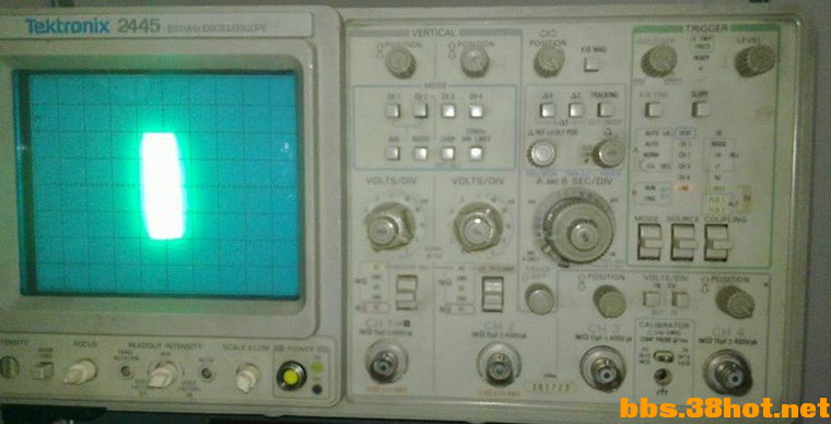

示波管也是必查项目。曾经修过一台机器,故障现象是屏幕中间大亮点,如下图。
高压板没有发现明显故障,拔下示波管插座,+87V恢复,插回管座,故障重现。经检查,示波管有3个电极相互短路,特别是第9脚短路,使得+87V过载。水平扫描停扫。
换管后机器恢复正常。
故障机
换下来的示波管

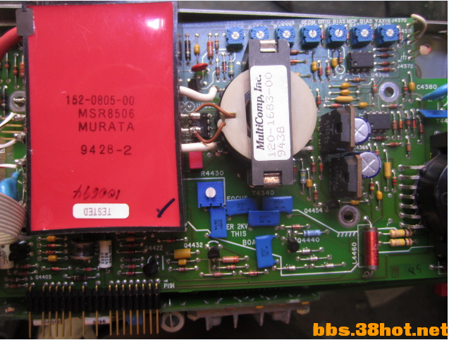

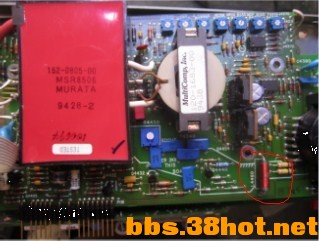

因手上没有维修手册,找到的维修手册不全,没找到F1900  Q1981的位置。现在图上标的L4460发烫,电压为-13V,断开后电压为-18.8V,请教老兵是否正常的? 3.jpg
发表于 2013-7-5 10:39:13 | 显示全部楼层
对不起,昨天比较晚了,没有注意到你的机器型号。
我给出的元件代码是TEK2465B的,你的机器是2467B,高压部分元件编号这两种机型完全不同。
F1900在2467B中不用,晶体管Q1981在2467B中的编码是Q4350。
你图中圈画出来的元件是一个85μH的电感,编码是L4460。是给Q4350供电的。电感一端连接不稳压的+15V电源,另一端经升压变压器的初级,送到Q4350集电极。
这个电感发热,Q4350击穿的可能性很大。并联在Q4350基极与集电极之间的一个2200P的电容如果击穿,也会造成Q4350过流。都需要查一查。
建议先查一下电感两端的对地电压,应该在+18V左右,如果过低,检查Q4350和电容C4364是否击穿。
