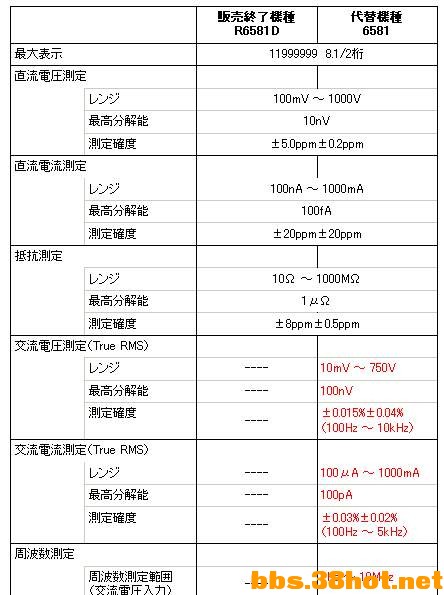

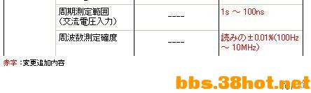

最近坛子里R6581T多起来了,但是6581T和6581的区别一直没找到介绍资料,小日的网站也没啥有
价值的资料可以参考,无意中看到的,共大家参考一下。至于R6581T和R6581D的关系,也没搞很清楚。
光知道R6581T启动自检的时候显示R6581D.

我只知道6581T比6581D少了几个扩展插槽

没查到官方的正式文本。
印象中,6581是典型机种,全功能的,-D属于直流版本,也就是所有与交流有关的功能都没有,-T属于简装版本,也就是测量范围较窄,见过有的机子,面板上标注最大输入直流峰值120V(其他的是1000V),具体位置在显示屏右下,这样的话说明6581T内部省去了高压分压器,其他的区别,高手继续。

6581D是没有交流选件的,6581T的DC只能测量到100V,并且也没交流选件,6581则是全套齐全的,并且DC可以测量到1000V。

所有的6581都有1000V量程,但是不是所有的都能测量到1000V,因为内部的电阻阻值和继电器接法是不一样的。
