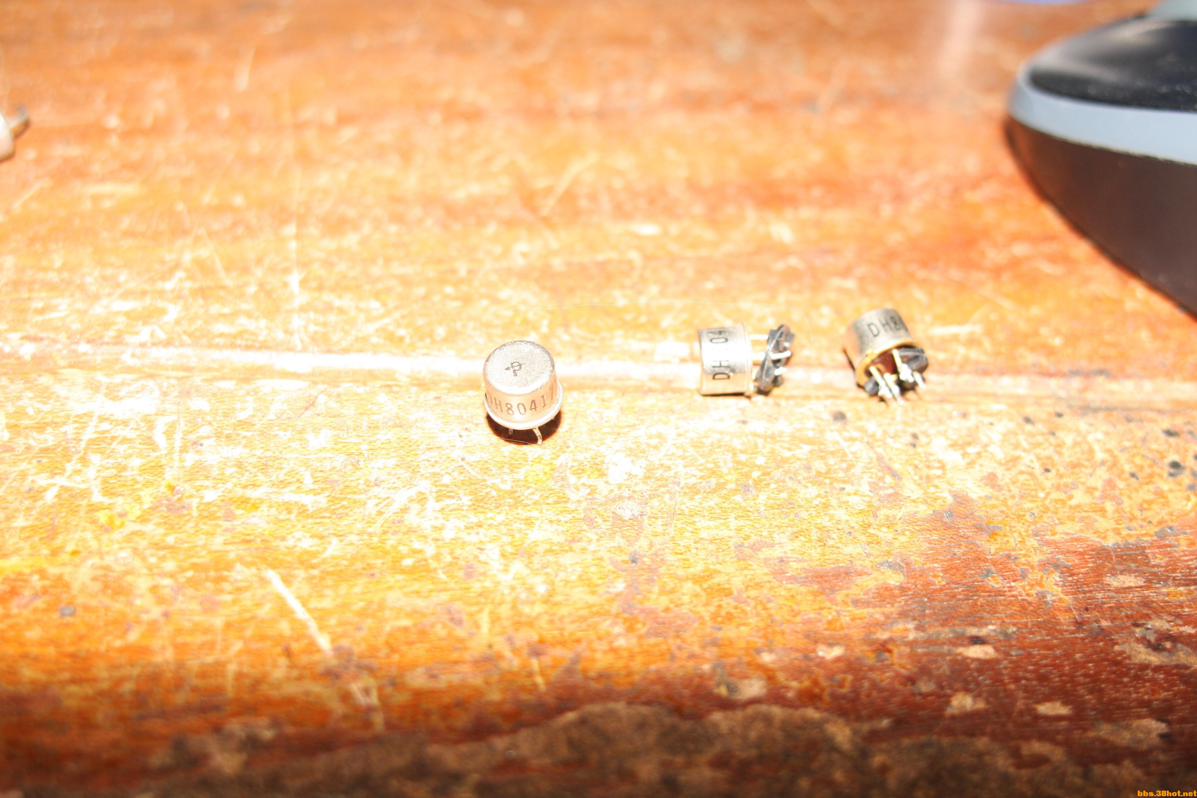

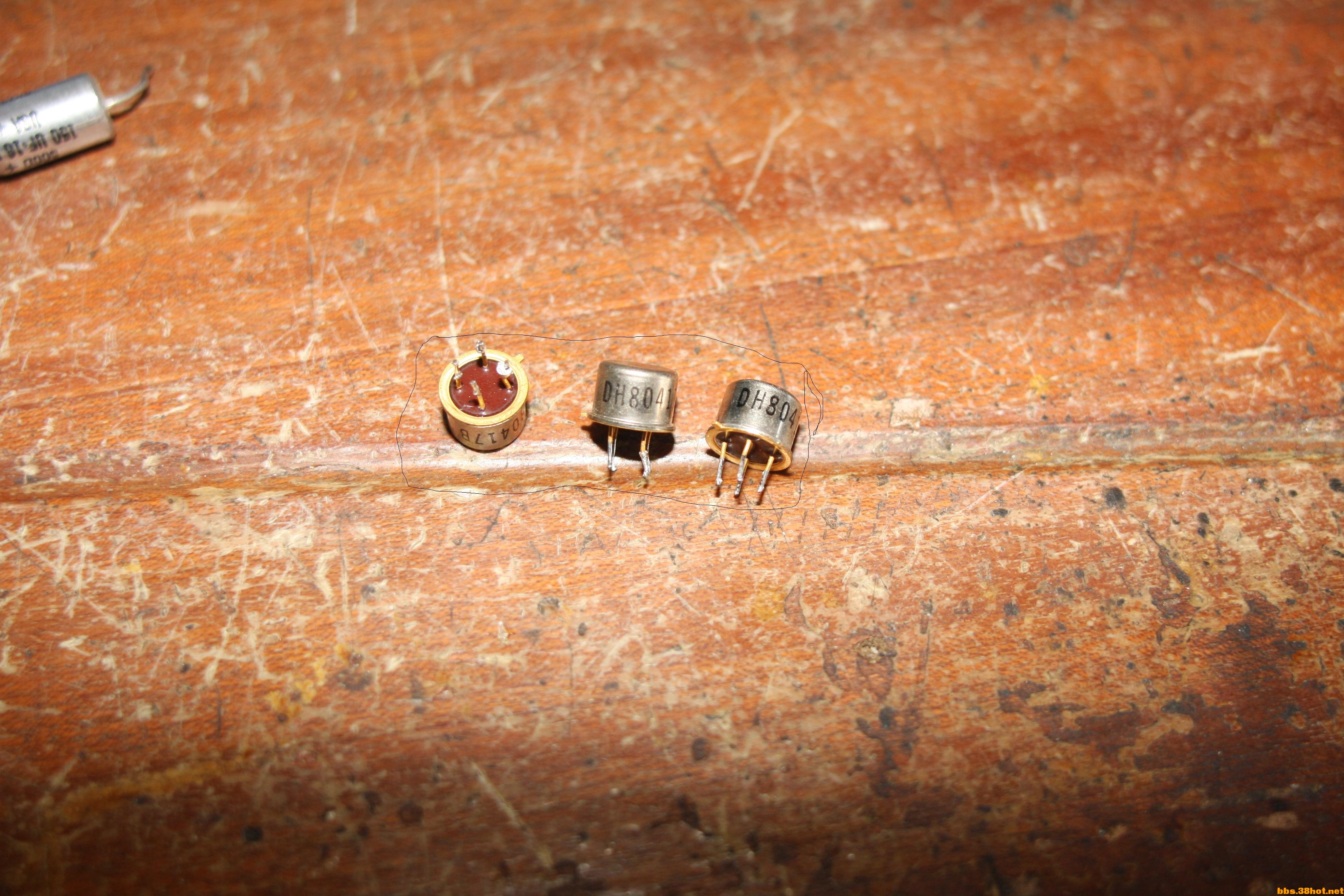

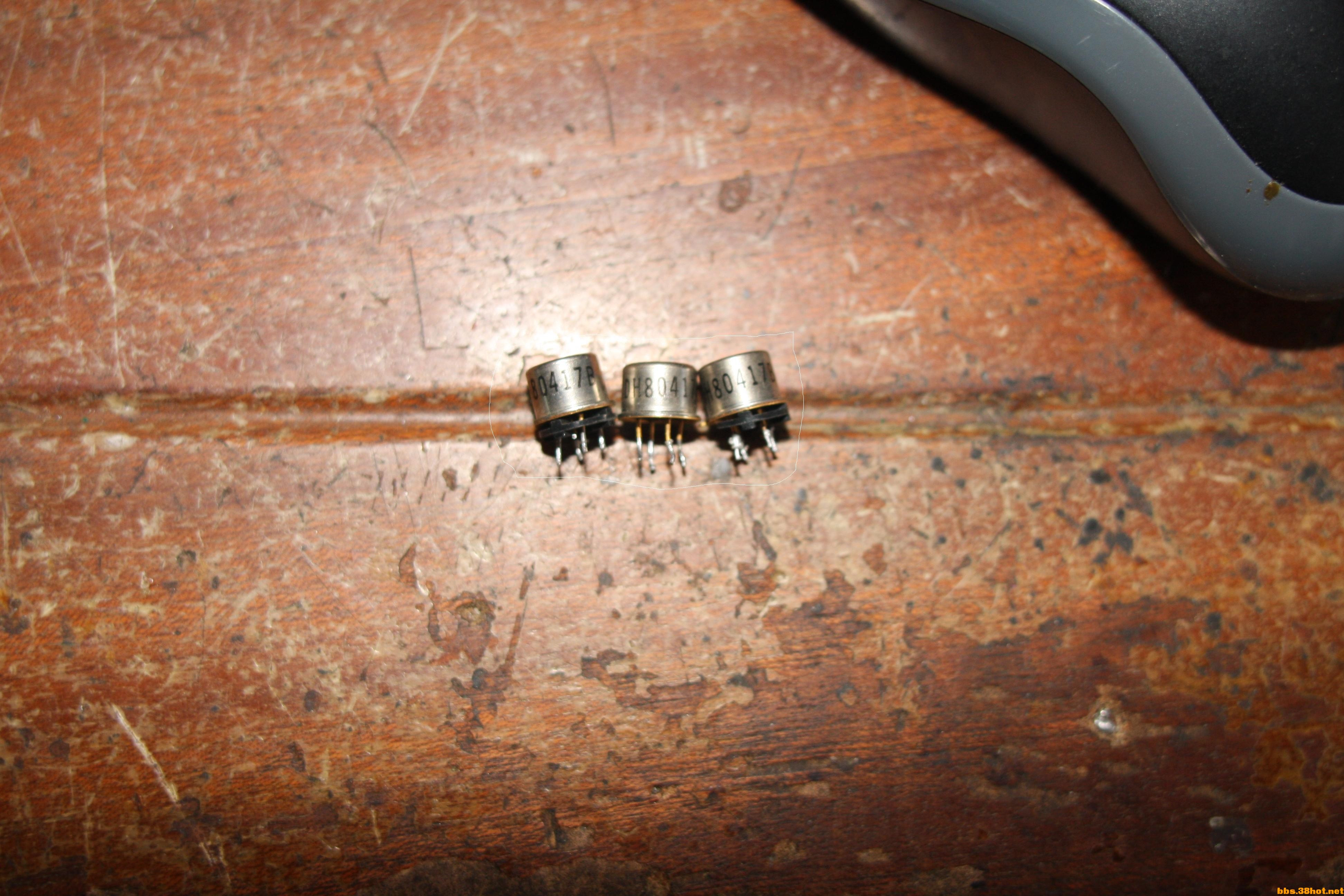

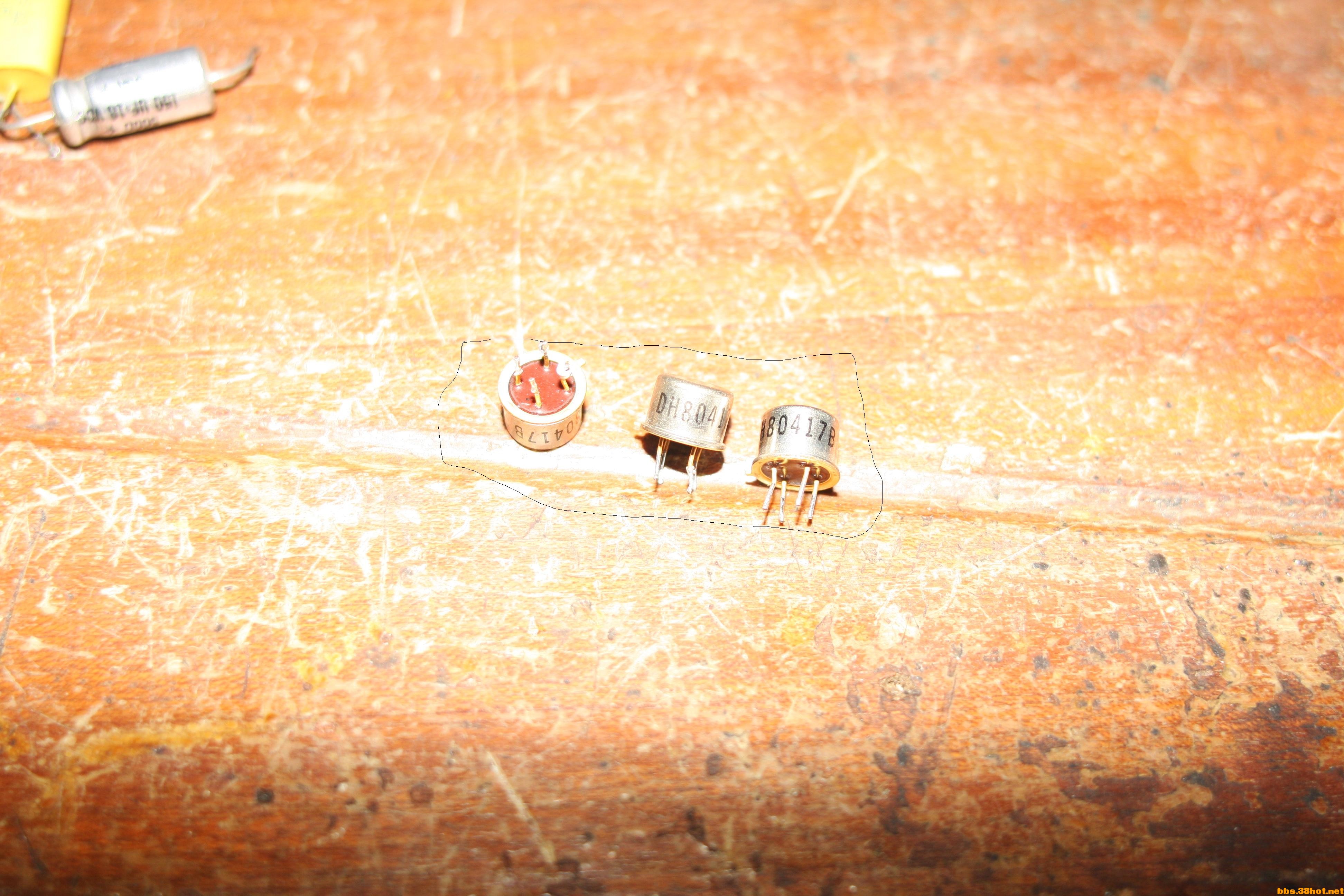

请大家帮我看看这是什么原件

型号是dh80417b
型号dh80417b

德州仪器 金封三级管,具体参数不详

5楼朋友说得对,用于老的高位台表的非恒温基准,大体上相当于SZA263,起码引脚是兼容的,应用电路类似。

就是所谓参考放大器了,Fluke在1970年左右用在自己的基准相关仪器上,参考我这个帖子:
https://bbs.38hot.net/thread-177-1-1.html
