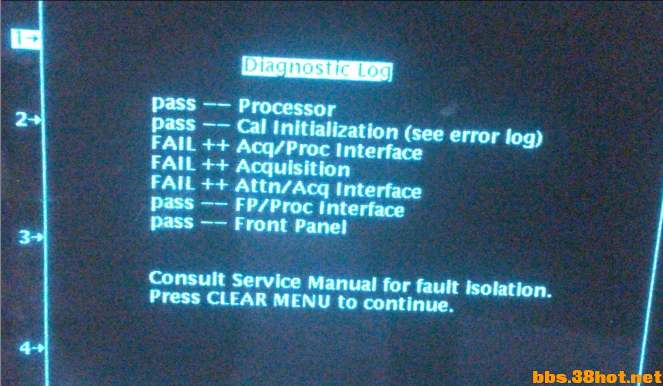

发表于 2013-7-1 21:41:39
请教大家,TDS540开机报错,如何修复
zxase258
zxase258
发表于 2013-7-2 06:46:00
拆机换电容
月/32号
月/32号
发表于 2013-7-2 08:40:20
zxase258 发表于 2013-7-2 06:46
拆机换电容
谢谢,
lzxya
lzxya
发表于 2013-7-3 16:25:45
建议换成3528的钽电容
月/32号
月/32号
发表于 2013-9-4 18:01:43
报错,请各位帮忙,指点一下。、修理工作
