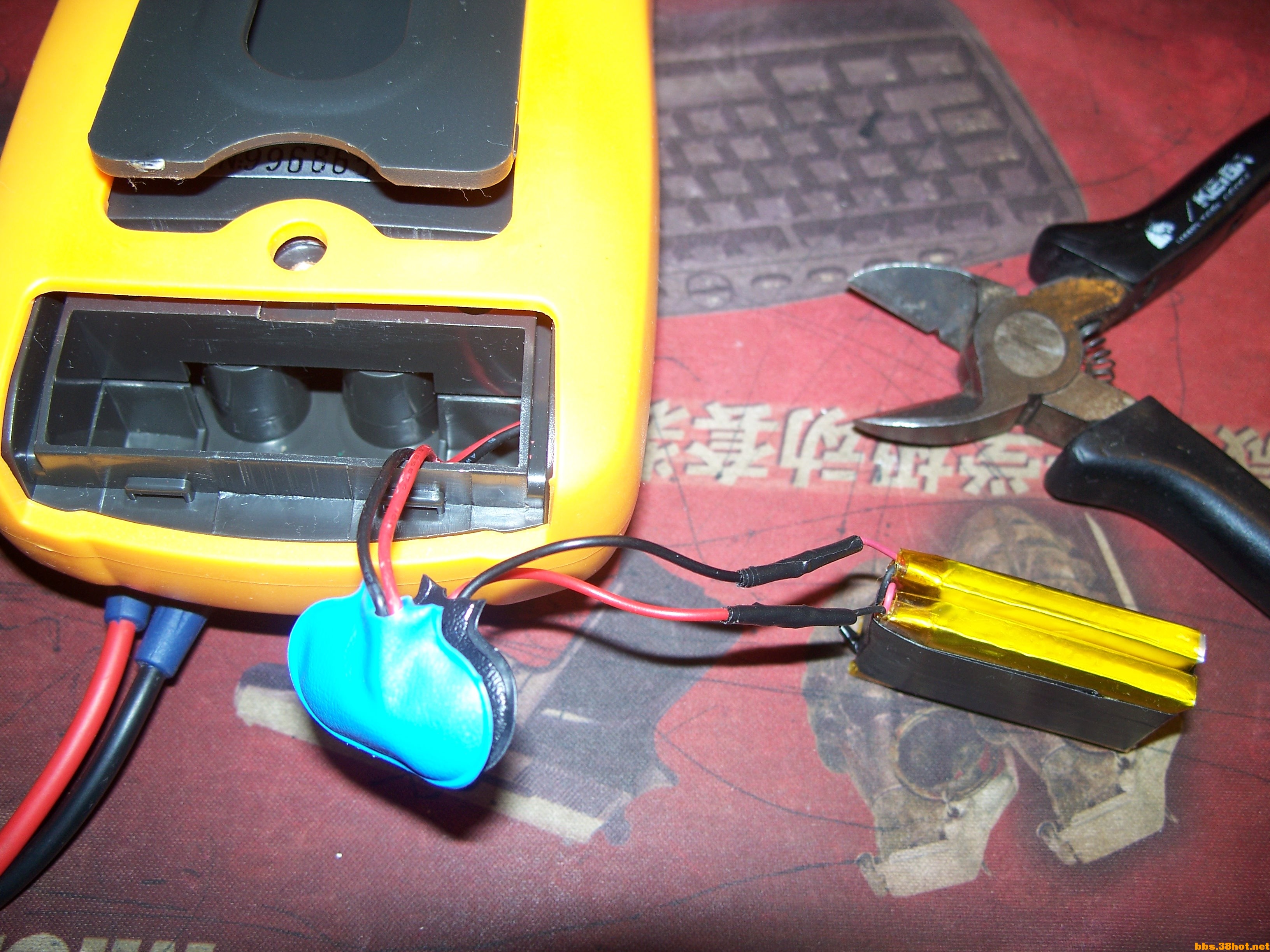

自制6F22接口两节锂电池,7.4V650mAH,用在万用表上还是很不错的.
发表于 2013-7-1 11:17:36 | 显示全部楼层 |阅读模式

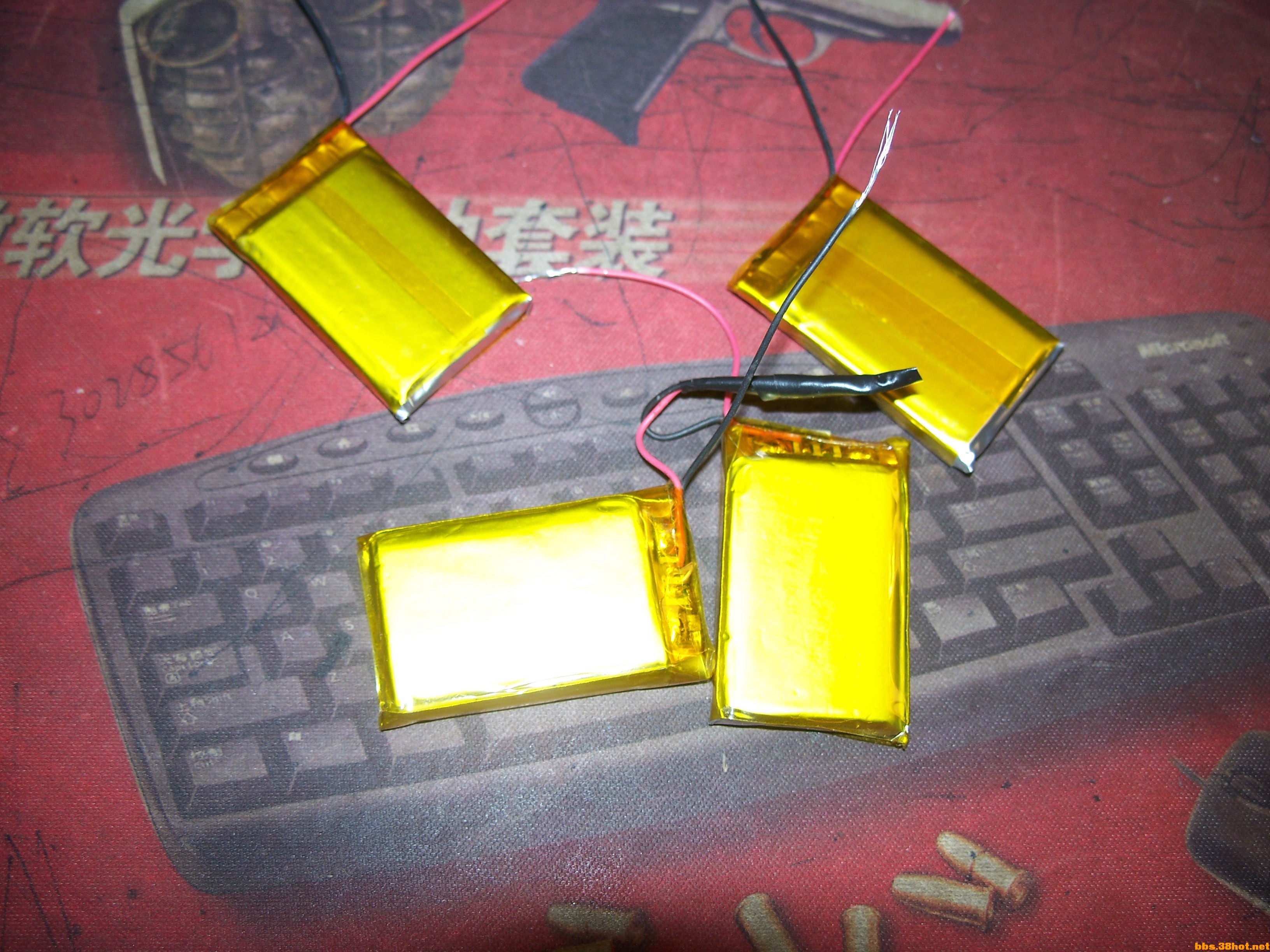

好象是622540的,650MAH,可以使用702540的,容量能大点,带保护.不过这个电池的保护好象不太好用4.4V才保护,放电保护没测试.

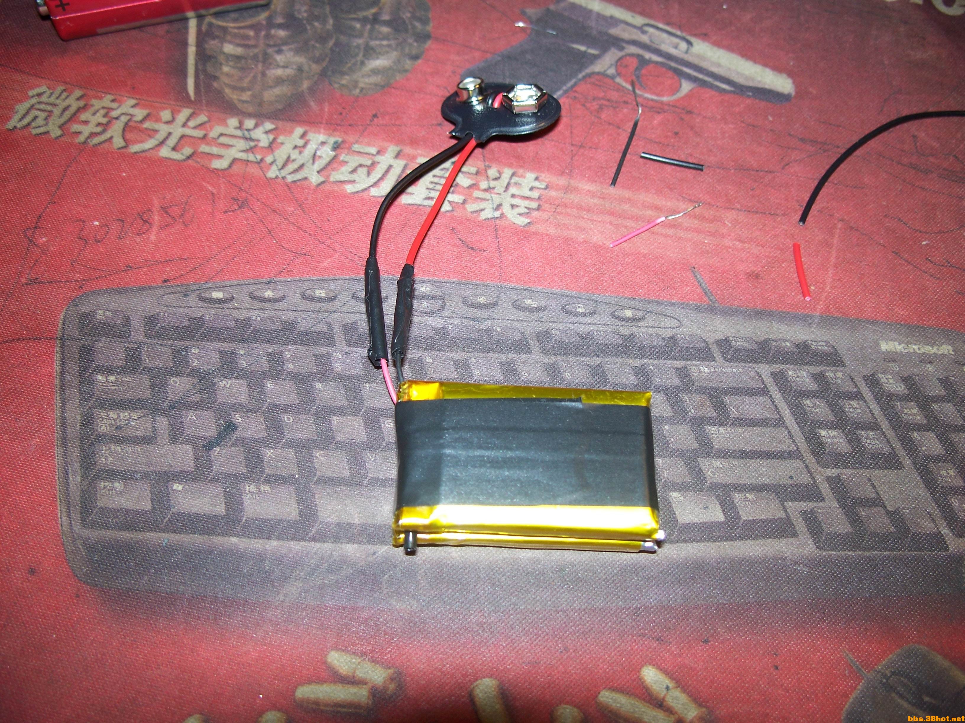

两个接起来,作个接头,注意正负.
用在我的VC86E上大体上用了6个连续24小时开机,电压到了6.5V左右.86E电流3毫安,能放600毫安可以用200小时左右,一天10小时,能用半个月,一年就是20次充电.如果用的少,一年估计也不用充电.
电池两接加运费20多,用的多的话可能比6F22能省前不少.

 楼主| 发表于 2013-7-1 17:57:25 | 显示全部楼层
彭鹏 发表于 2013-7-1 15:16
楼主这电池什么型号?哪有卖的?给个链接。
谢谢!
http://item.taobao.com/item.htm?id=16312832066
给他们作广告了,也不给钱.我也是刚用上,电池质量如何无法评价,万一不好不要骂我啊.

 楼主| 发表于 2013-7-1 21:13:55 | 显示全部楼层
dxpcz 发表于 2013-7-1 13:16
早就改了 哈哈  还有  LZ你这样  充电的问题 好像 还没解决撒  是装 平衡充 还是 2块分开 冲?
是个问题,只是四个接在一起充电大约一个晚上,然后放半天,电压接近的两个一组,然后就不管了,用几个循环,拆开量,看看平衡情况如何,就是用两串保护板其实很多也没有均充功能的,再说这个电池容量太小了,有点不值得.

 楼主| 发表于 2013-7-2 17:19:50 | 显示全部楼层
dxpcz 发表于 2013-7-2 13:10
那就学 我的 分开冲撒
     事情是不是这个样子的,串联在一起的电池,因为充电放电电流相同,所以只要不超过每个电池的容量,它们之间也就是电池电压不太一样,不应该产生太大的问题.
     而如果是串联使用的电池使用并联充电的方式,显然,内阻高的电池在充电的时候会充进的容量会少一些的,但是放电的时候却要放出相同的容量,是不是就容易过放呢?  这种情况在UPS的电池上是很明显的,一只电池坏了以后其它电池基本都要完蛋,要换就全换.

 楼主| 发表于 2014-6-7 11:57:49 | 显示全部楼层
要一年了,一切正常,基本不用充电了.
发表于 2014-6-7 12:15:34 | 显示全部楼层
好与不好都怪自己的不安分,老是想着好上加好不是
 楼主| 发表于 2019-8-12 17:54:23 | 显示全部楼层
六年过去了,两串的小锂电依然如故,似乎没有什么大的变化,可以说是经过时间检验了。包上胶带防止扎漏气就应该没啥问题了,别的电池被扎漏过,教训啊。
