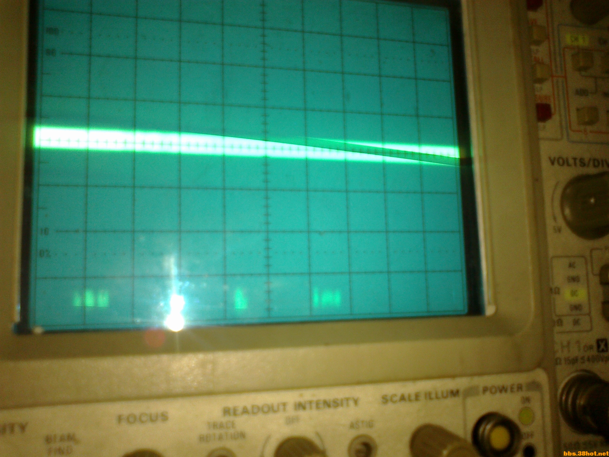

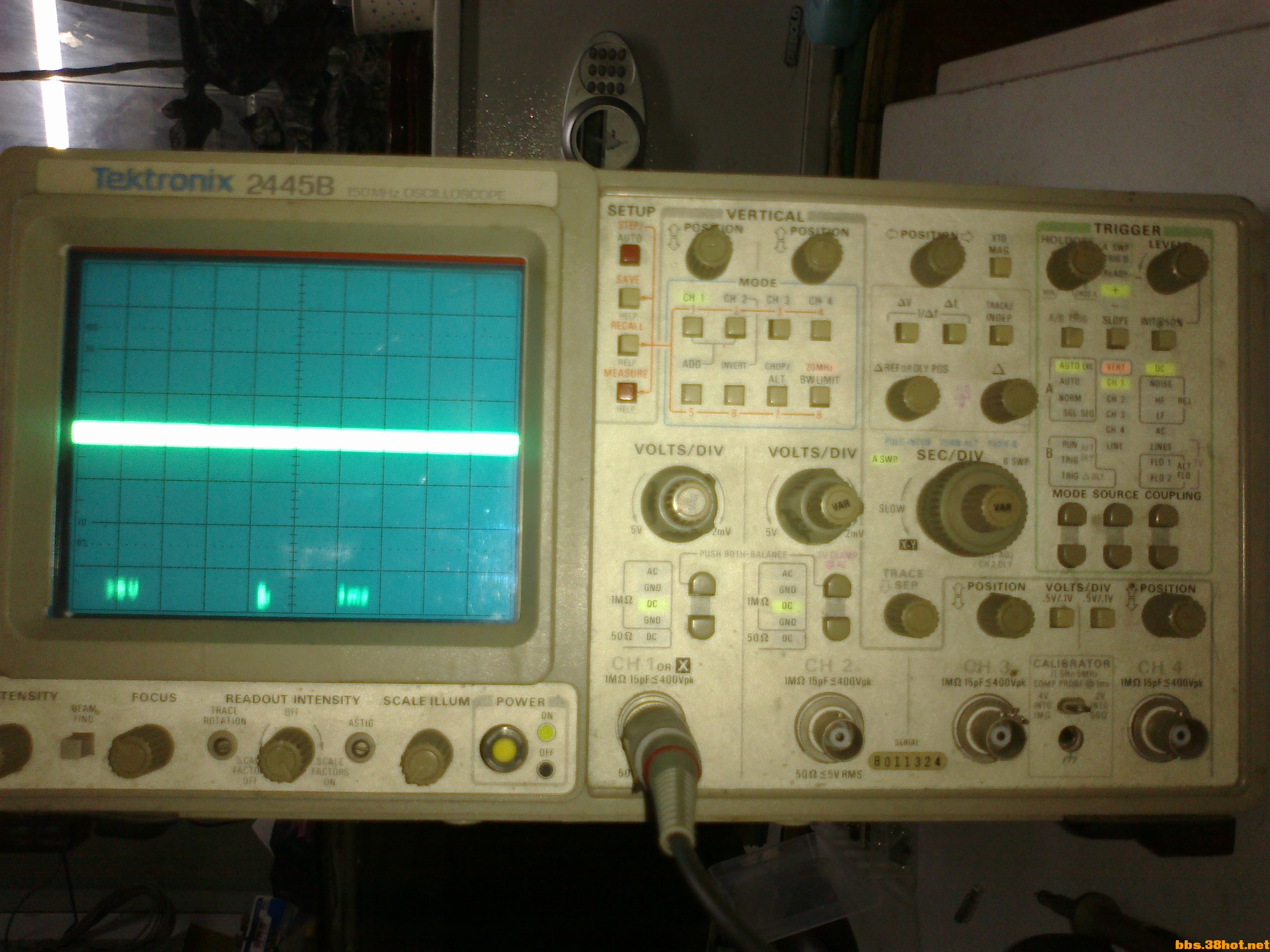

这个2445很久前在坛子里淘的,,当时花了2000大洋,,,,
用了老久,基本天天用,,,一直正常
后来外出就放了1个月,没有开机,
再开机就出故障了,,

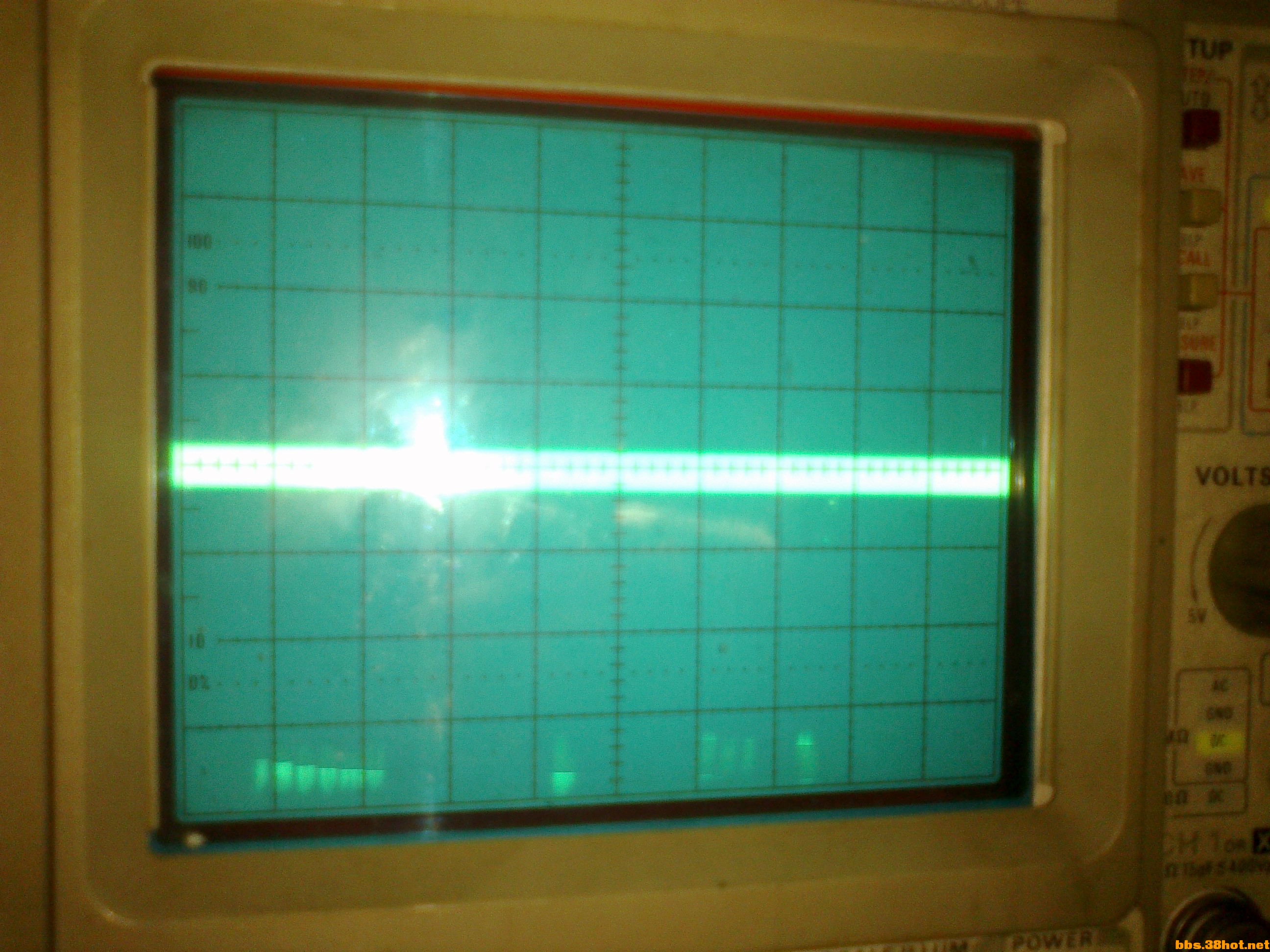

就像是
CRT电视机管座严重受潮后一样,,,开机自检通过,,屏幕上雾蒙蒙一片,啥也看不清,,
但测试的时候,,,光栅有明显变化,,,
后来朋友送了我一台HP1740A
就放到一边了,,,
这惠普也挺好,,,但用久还是感觉2445好用哦
今天心血来潮,,,翻了出来,,
上电,,,
开机,,
故障依旧,,,
出去了一趟,,没关机,,,,
20分钟回来后,,
图像竟然出来了,,,但模糊,,,偶尔闪烁,,,,
细细的直线,,,变成了大粗线,,,,
漂漂的点点,,,成了个大光斑,,,,
其他都正常,,,
大家看看帮忙分析下,,这应该是哪里坏的?
我能修吗?
坛子里谁能修?
多少钱可以修?
这个还能卖多少钱?
坛友有能力有机子的,,我也愿意加钱交换,,,,

感觉机器没什么大毛病,调一下屏幕下面的ASTIG(用小改锥)和聚焦旋钮应该就可以解决问题。用聚焦旋钮把竖线调得最细,再用小改锥把横线调得最薄。
扫描线还有些左高右低,再调一下TRACE ROTATION(用小改锥),使扫描线与格子线平行就可以了。

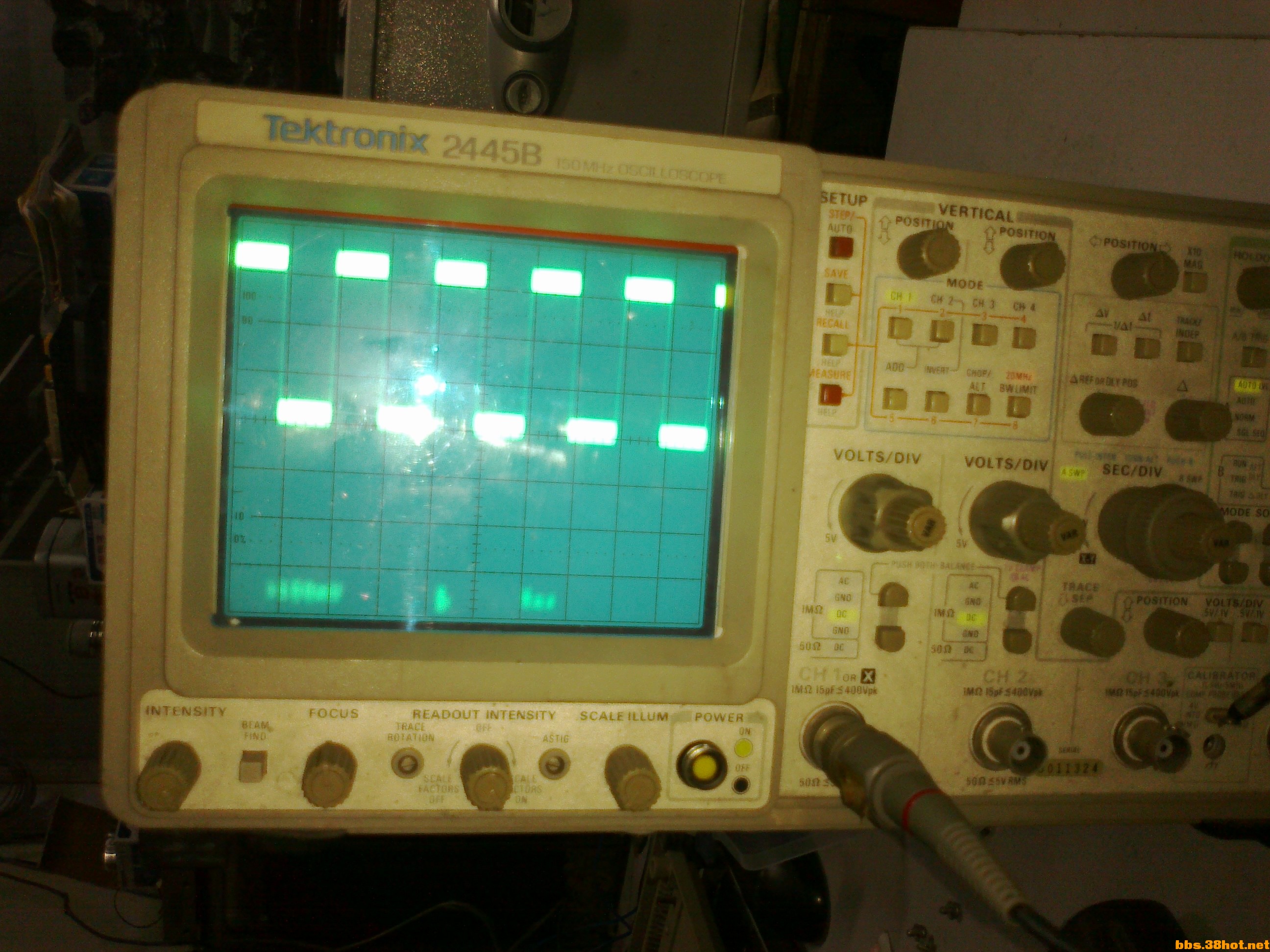

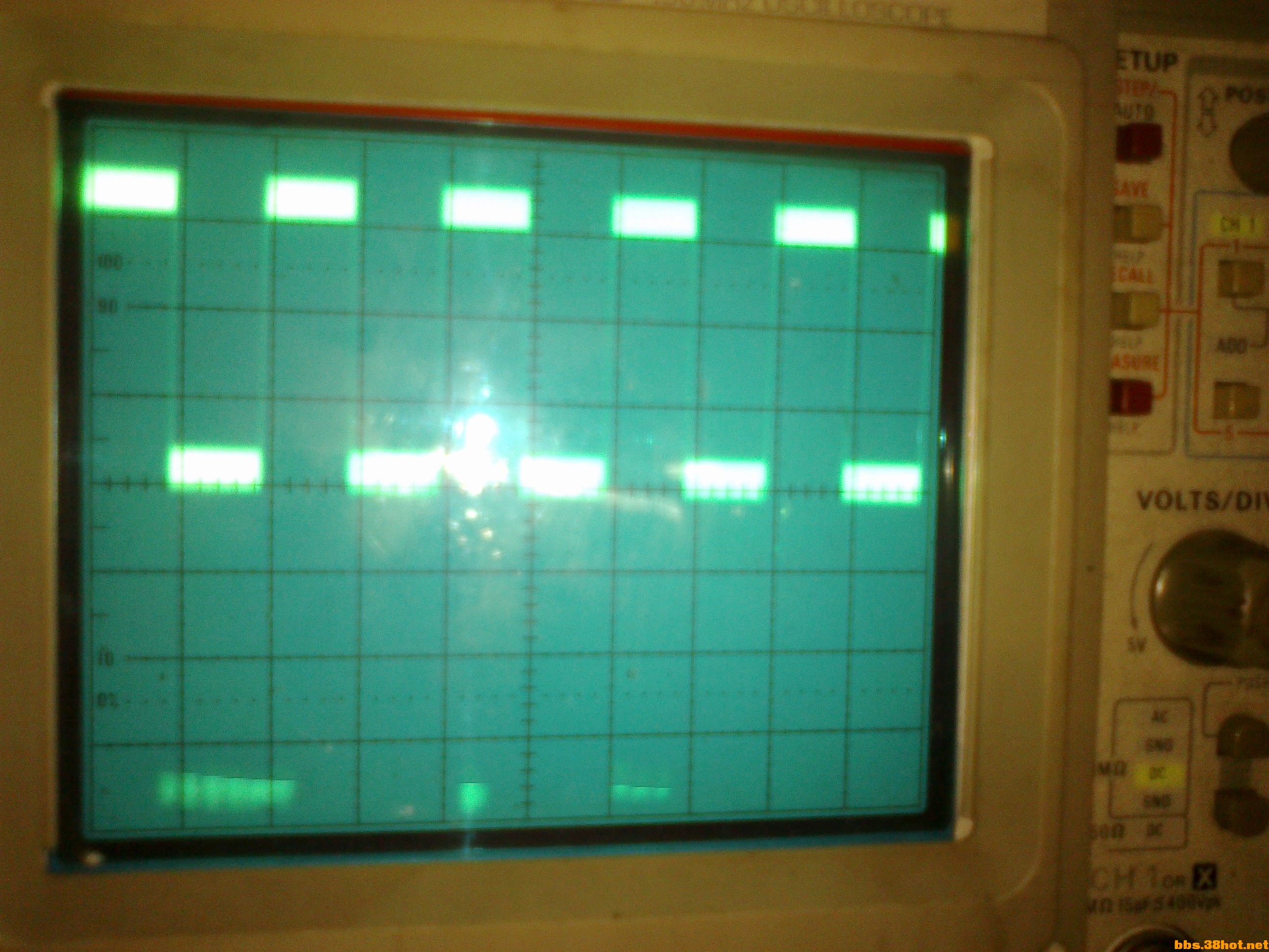

老兵果然高人,,仅仅靠图片就指出了解决方法,,,,,万分感谢,,,,,搞定了,,,
2445我用了4年了,,竟然一次也没有调过,也不知到这两个可调的作用,,真是惭愧,,
但刚开机的时候,呼吸效应很严重,,不知到是什么原因,,开机一个小时就OK 了
